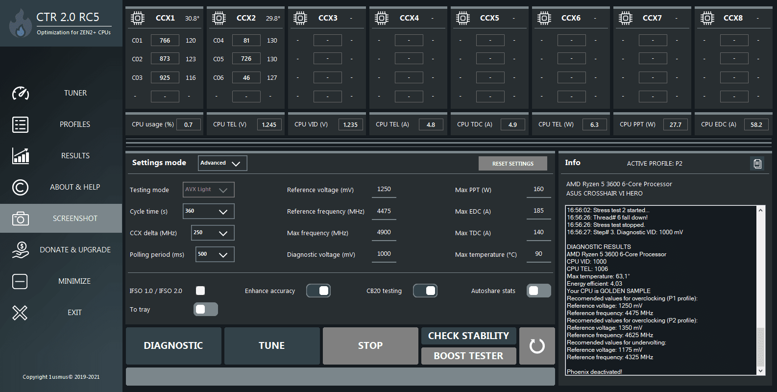

Ich habe von einem Ryzen 1700x auf einen Ryzen 5 3600 gewechselt. Board ist das Asus Crosshair VI Hero aktuelles - 8002 - Bios.
Laut dem Clock Tuner for Ryzen CTR 2.0 RC5 - handelt es sich um ein Golden Sample. "Diagnostic" und "Tune" laufen ohne Probleme durch.
Aber wenn ich mit "Check Stability", genau das tun möchte, die Stabilität zu testen, dann schafft es der Prozessor selbst mit allen Bios-Einstellungen im "optimized default" nur in seltenen Fällen durch den Test. Dabei ist es anscheinend egal ob der Ram mit 2400mhz auto oder mit XMP 3600mhz, ob die CPU out of the box mit 1.35v und 4.125ghz oder mit einem der vorgeschlagenen Profilen läuft. Sowohl CCX#1 als auch CCX#2 failen immer wieder.
Abstürze (der PC startet sich nach oder auch ohne kurzes Einfrieren komplett neu) hatte ich auch in Games: Vermintide 2, Falcon 4, SoTR
Temperatur ist im Rahmen, max 65°C sowohl laut CTR als auch HWInfo.
LLC auf auto oder 4 hat nichts gebracht.
Aus der Ereignisanzeige: Gleich 3x in der selben Sekunde
Schwerwiegender Hardwarefehler.
Gemeldet von Komponente: Prozessorkern
Fehlerquelle: Machine Check Exception
Fehlertyp: Cache Hierarchy Error
Prozessor-APIC-ID: 8 (auch als 2 und 0)

ErrorSource 3
ApicId 8
MCABank 5
MciStat 0xbea0000000000108
MciAddr 0x14619feb0
MciMisc 0xd01a0ffe00000000
ErrorType 9
TransactionType 2
Participation 256
RequestType 0
MemorIO 256
MemHierarchyLvl 0
Timeout 256
OperationType 256
Channel 256
Length 936
RawData 435045521002FFFFFFFF03000100000002000000A80300002A171300120515140000000000000000000000000000000000000000000000000000000000000000BDC407CF89B7184EB3C41F732CB57131FE6FF5E89C91C54CBA8865ABE14913BB6235814D1B4CD70102000000000000000000000000000000000000000000000058010000C00000000003000001000000ADCC7698B447DB4BB65E16F193C4F3DB0000000000000000000000000000000001000000000000000000000000000000000000000000000018020000800000000003000000000000B0A03EDC44A19747B95B53FA242B6E1D0000000000000000000000000000000001000000000000000000000000000000000000000000000098020000100100000003000000000000011D1E8AF94257459C33565E5CC3F7E8000000000000000000000000000000000100000000000000000000000000000000000000000000007F010000000000000002010000000000100F87000000000000000000000000000000000000000000000000000000000000000000000000000000000000000000000000000000000000000000000000000000000000000000000000000000000000000000000000000000000000000000000000000000000000000000000000000000000000000000000000000000000000000000000000000800000000000000000000000000000000000000000000000000000000000000000000000000000007000000000000000800000000000000100F870000080C080B32D87EFFFB8B170000000000000000000000000000000000000000000000000000000000000000F50157A5EFE3DE43AC72249B573FAD2C03000000000000009F00020600000000B0FE194601000000000000000000000000000000000000000000000000000000020000000200000049CB3B501B4CD701060000000000000000000000000000000000000005000000080100000000A0BEB0FE19460100000000000000FE0F1AD0000000000800000000000000B00005000000004D0000000079000000230000000000000000000000000000000000000000000000000000000000000000000000000000000000000000000000000000001B00000000000000000000000000000000000000000000000000000000000000000000000000000000000000000000000000000000000000000000000000000000000000000000000000000000000000000000000000000000000000000000000000000000000000000000000000000000000000000000000000000000000000
Ram ist Apacer Commando 3600 CL 17.
Memtest hat nichts gefunden bis 500% werde aber nochmal über nacht laufen lassen.

Meine Frage:
Prozessor, Mainboard oder Ram defekt ... oder bin ich einfach blöde? - Mit meinem alten Prozessor hatte ich keine Probleme und der lief übertaktet und mit übertaktetem Ram.
