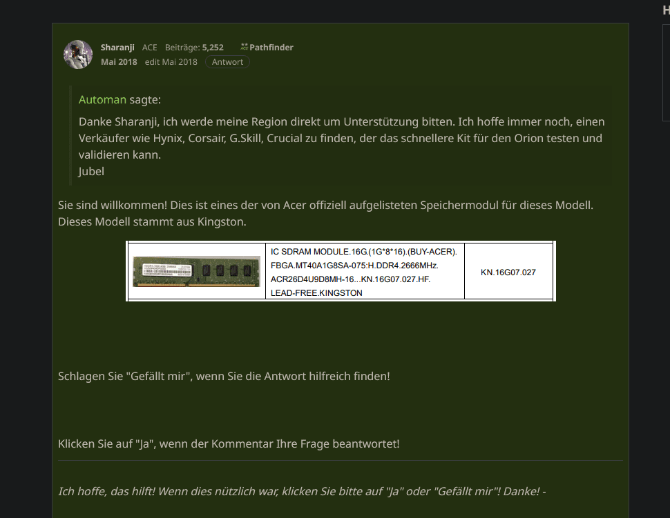

Schwierig würde mal diesen hier probieren als erweiterung:
ob Acer dir noch den 3. Hersteller vom RAM gewährt, dass weiß ich nicht.
Ansonsten 2x diese hier
biste halt bei ~90€ für 16GB DDR4 oder 2 mal gebraucht je 24€
Plus deine vorhandenen 16GB wären dann 32GB
@coolup vielen Dank für deine Recherche. Sehe ich das richtig, dass der zweite RAM identisch mit meinem jetzt verbauten ist?
Ja der Crucial ist identisch zu deinem jetzigen verbauten Crucial .
Frag mich bitte nicht warum einmal 8GB Crucial und einmal 8GB Kingston von Haus aus verbaut haben

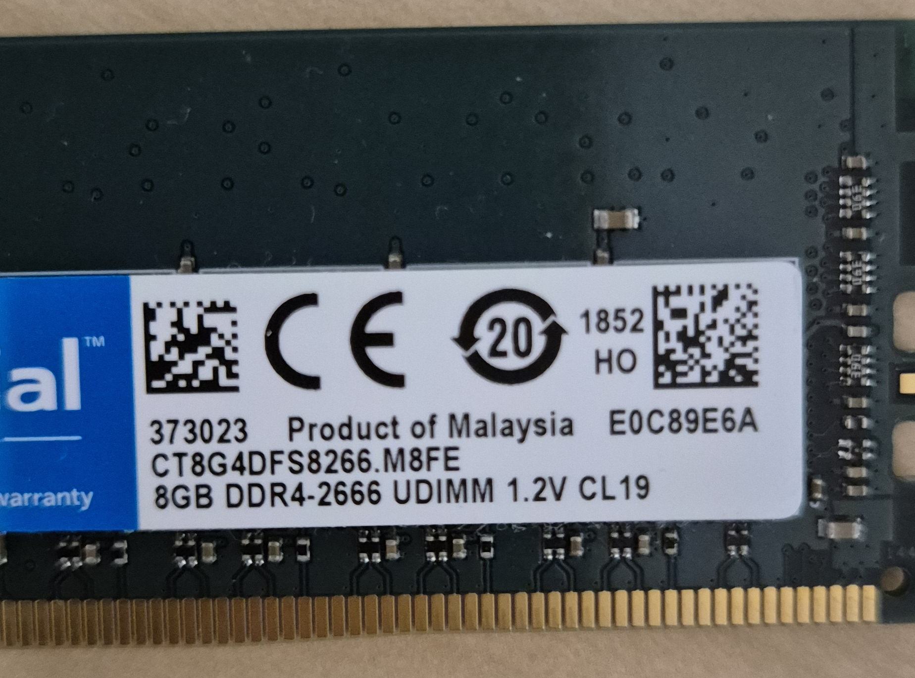

Das ist der richtige RAM oder?
Ja, CT8G4DFS8266 ist deine Zauberformel.
Hol nochmal 2x8GB und steck sie für Quad Channel. Das ist ein guter Plan und ich glaube du wirst den deutlich höheren Speicherdurchsatz merken.
Prima! Ich war nur verwirrt, weil in der Artikelbeschreibung sowohl DDR4 als auch DDR3 steht.
Solange das Kürzel CT8G4DFS8266 auf dem Aufkleber des Speicherriegels steht kann der Verkäufer hin schreiben was er will. Da hat er sich jedenfalls verschreiben.
Ich hab den Verkäufer auch extra gefragt. Er hat die Beschreibung falsch übernommen. Das was auf dem Aufkleber steht stimmt. Habe jetzt zwei Riegel bestellt.
