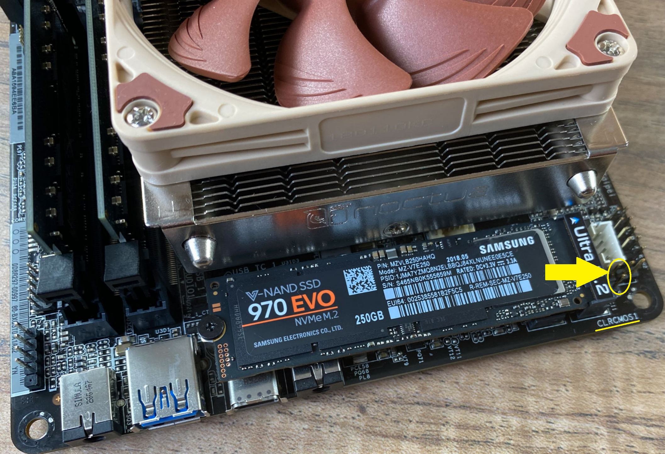

Wahrscheinlich hat sich Mainboard aufgehängt, da du die Batterie schon zwei Stunden abgeklemmt hattest, würde ich einfach mal die Batterie über Nacht abklemmen und die CLEAR CMOS Kontakte mit einem Jumper oder einem Stück Metall zusätzlich überbrücken, das Metall kann auch Alufolie sein, das Netzteil abklemmen bei der Aktion.

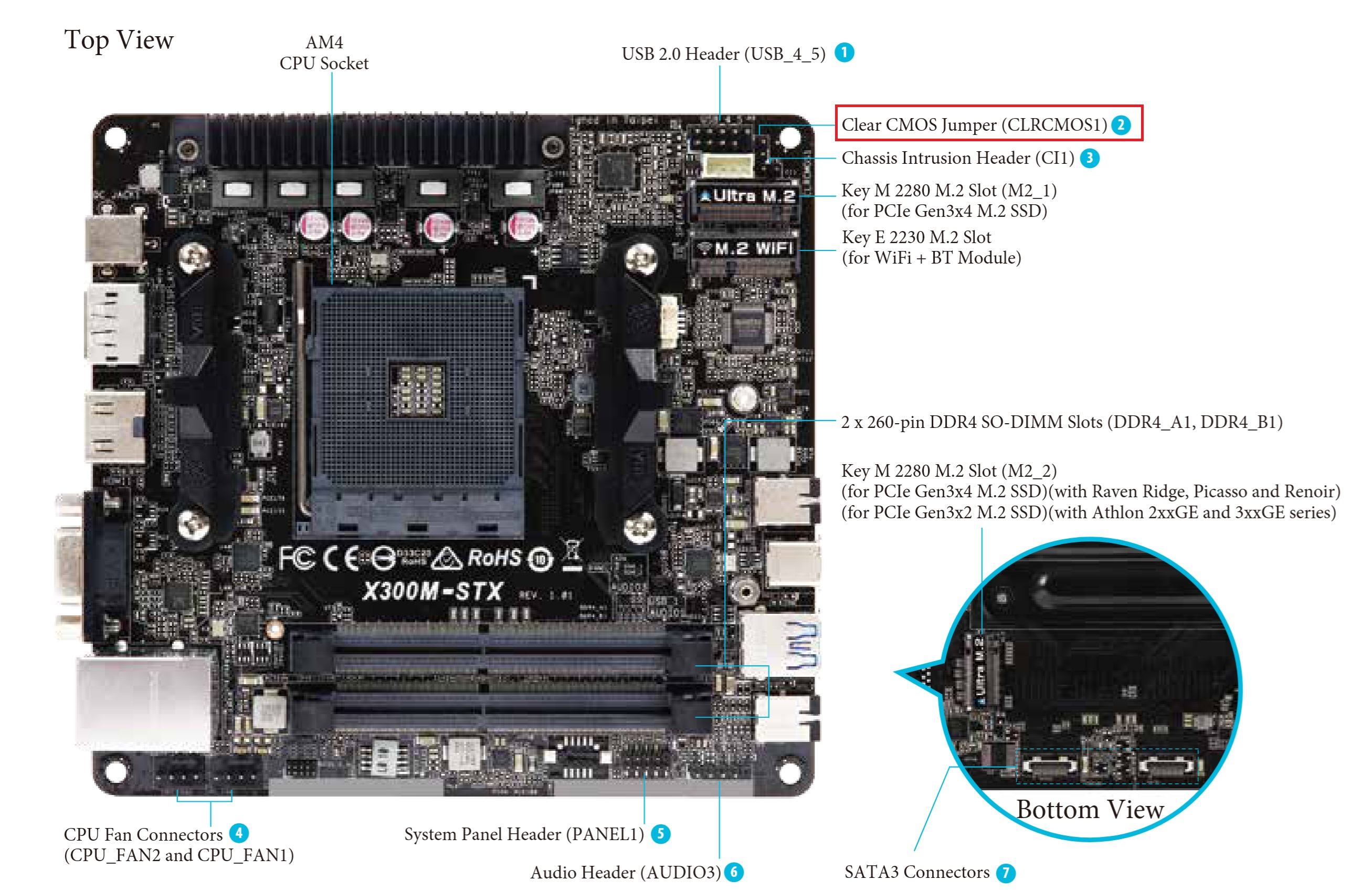

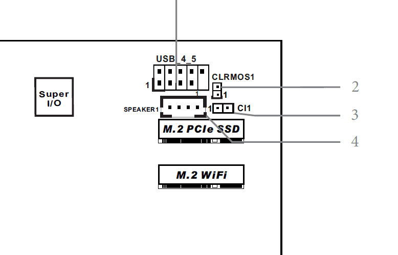

Sicher dass es die 2 sind ? Laut Anleitung müssten es die 2 darüber sein
siehe Bild
Korrekt, laut Anleitung sind es die beiden darüber, ich würde einfach beide überbrücken, falls die Anleitung nicht richtig ist.
