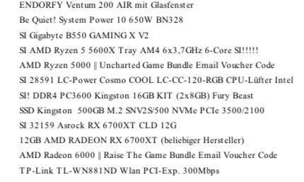

Ich habe jetzt seit 3 Wochen ein neuen pc.
Komponenten Liste ich unten auf.
Nun ist es dass er manchmal wenn ich den power Button drücke die Lüfter anlaufen aber sonst passiert garnichts. Dann nach mehrmaligen Versuchen geht es wieder. Jetzt eben beim zocken ist der ganze Rechner eingefroren und hat auf nichts reagiert. Und beim Versuch neu zu starten wieder das gleiche. Lüfter laufen pc versucht hoch zu fahren aber Black Screen , dann fährt er von alleine wieder runter und startet auch wieder von alleine aber schafft es wieder nicht nur diesmal bleibt er an.

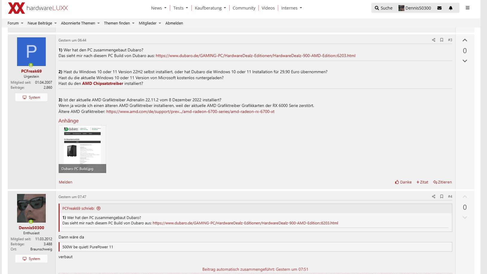

1) Wer hat den PC zusammengebaut Dubaro?
Das sieht mir nach diesem PC Build von Dubaro aus: https://www.dubaro.de/GAMING-PC/HardwareDealz-Editionen/HardwareDealz-900-AMD-Edition::6203.html
2) Hast du Windows 10 oder 11 Version 22H2 selbst installiert, oder hat Dubaro die Windows 10 oder 11 Installation für 29,90 Euro übernommen?
Hast du die aktuelle Windows 10 oder 11 Version von Microsoft kostenlos runtergeladen?

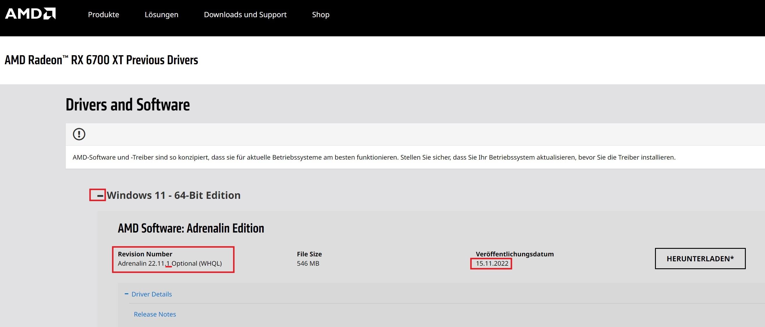

Hast du den AMD Chipsatztreiber installiert?

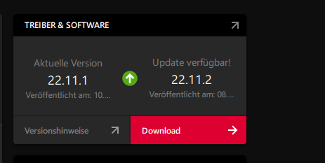

3) Ist der aktuelle AMD Grafiktreiber Adrenalin 22.11.2 vom 8 Dezember 2022 installiert?
Wenn ja würde ich einen älteren AMD Grafiktreiber installieren, weil der aktuelle AMD Grafiktreiber Grafikkarten der RX 6000 Serie zerstört.
Ältere AMD Grafiktreiber: https://www.amd.com/de/support/prev.../amd-radeon-6700-series/amd-radeon-rx-6700-xt
Dann wäre da
500W be quiet! PurePower 11
verbaut

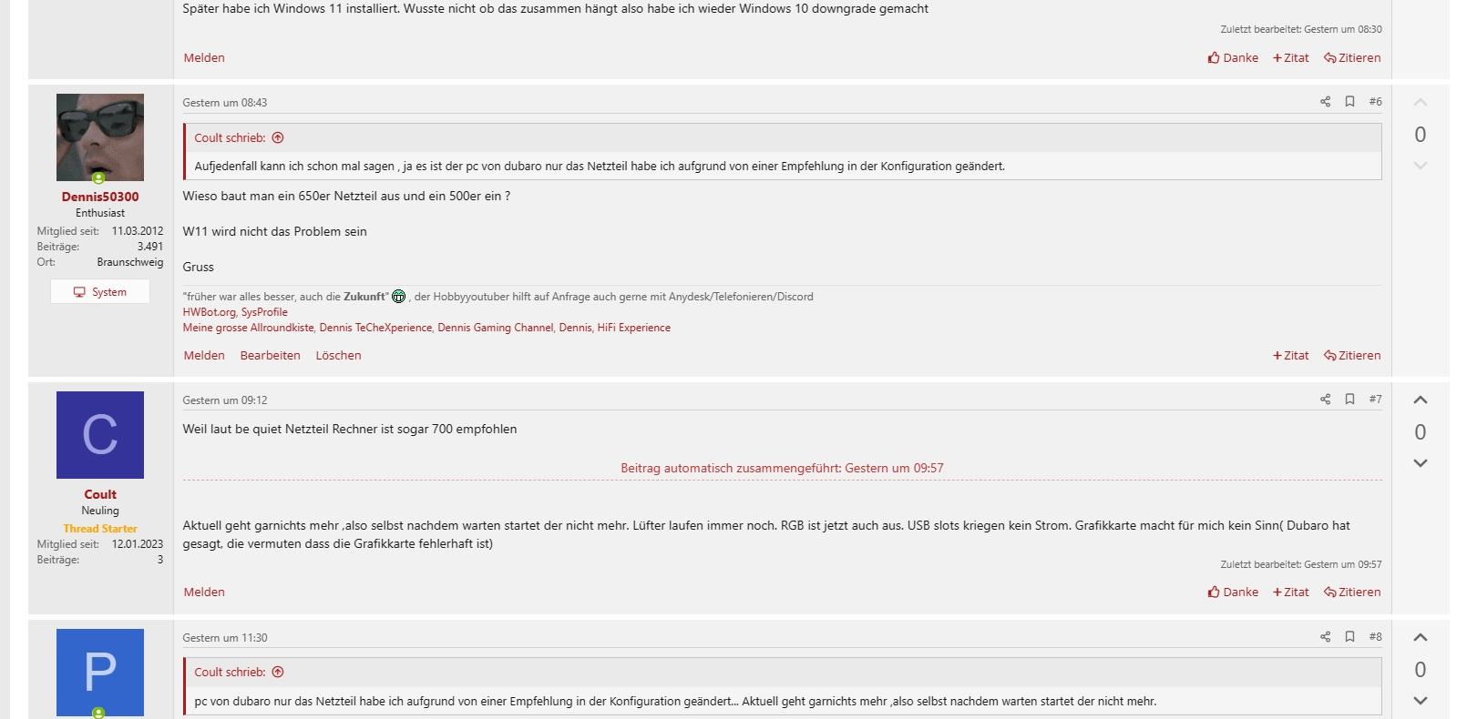

Wieso baut man ein 650er Netzteil aus und ein 500er ein ?
W11 wird nicht das Problem sein
Gruss
Weil laut be quiet Netzteil Rechner ist sogar 700 empfohlen
Aktuell geht garnichts mehr ,also selbst nachdem warten startet der nicht mehr. Lüfter laufen immer noch. RGB ist jetzt auch aus. USB slots kriegen kein Strom. Grafikkarte macht für mich kein Sinn( Dubaro hat gesagt, die vermuten dass die Grafikkarte fehlerhaft ist)

Möglicherweise zerstört, durch den aktuellen AMD Grafiktreiber.
Wie schon erwähnt, der aktuelle AMD Grafiktreiber zerstört Grafikkarten der RX 6000 Serie.
Dubaro wird sich noch wundern die AMD Grafikkarten der RX 6000 Serie verabschieden sich jetzt reihenweise, das wird richtig teuer für AMD.

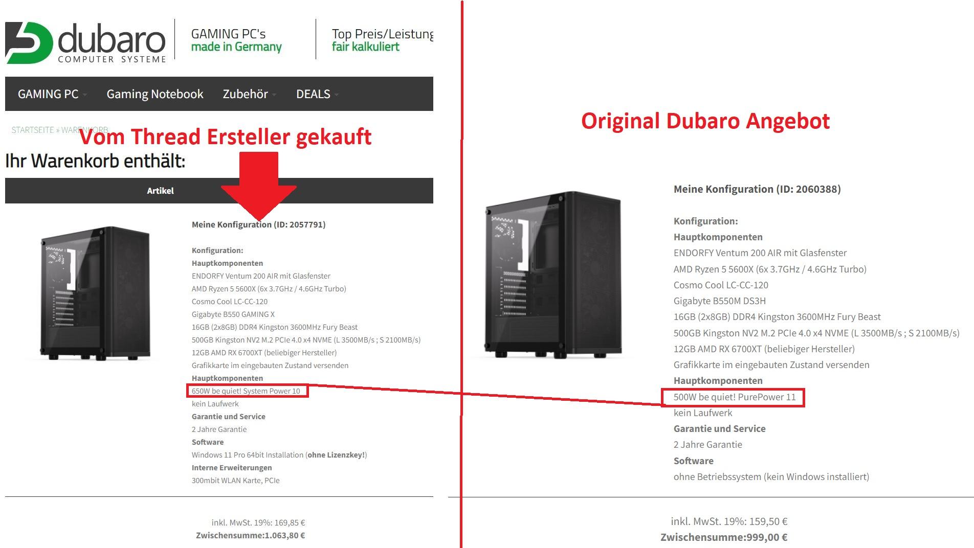

Du hast da etwas total falsch verstanden, im Original Dubaro Angebot war ein be quiet! Pure Power 11 500 Watt Netzteil enthalten, das hat der Thread Ersteller in ein be quiet! System Power 10 650W System Power Netzteil gewandelt.
Nichts anderes steht in der Dubaro Rechnung vom Thread Ersteller in Post 1, da wurde dann Nachträglich nichts mehr geändert, Thread Ersteller Zitat unten, von dir völlig falsch interpretiert, wie immer.

Bei Dubaro kann man die PC´s selbst konfigurieren.
Beim Thread Ersteller war nie ein 500 Watt Netzteil eingebaut.
Das hat der Thread Ersteller vor dem Kauf geändert.
Anscheinend hast du die Rechnung in Post 1 nicht gesehen, da steht ein 650 Watt Netzteil drauf und kein 500 Watt Netzteil.

Hast du den AMD Grafiktreiber vom November 2022 installiert, damit nicht noch eine Grafikkarte zerstört wird, wie in meinem Post 8 und Post 3 erwähnt?

Aktuell ist der pc aus, weil ich sofort los musste. Ich werde gleich gucken ob und welcher Treiber installiert ist
Danke ✌🏻✌🏻

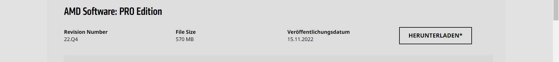

Are AMD cards dying after a driver update?
Aktuelle habe ich den Treiber von 30.11 installier mit der Version
31.0.12029.10015
Danke für deine Info
