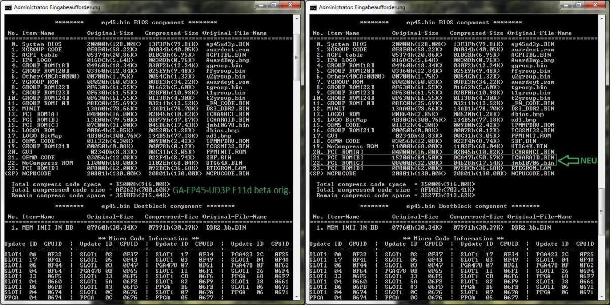

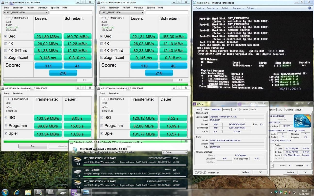

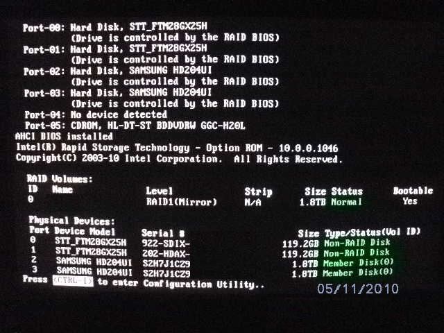

Wegen dem RST 10.0.0.1046 WHQL Treiber, davon gibt es auch ein RAID-ROM v. 10.0.0.1046
welches ich mir in mein Bios eingefügt habe und was soll ich sagen es läuft alles ohne Probleme unter WIN7 64-bit. :coolblue:
Ein screen von Boot wegen dem RAID-ROM u. Treiber sowie vom BIOS-MOD siehe Anhang, gesamt sys siehe Links. :wink:
Zum testen bin ich noch nicht ganz gekommen. :(

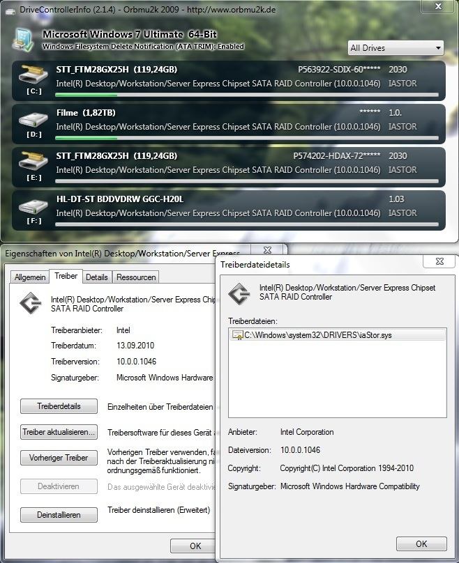

10.0.0.46 seit knapp 1 Monat in Benutzung:
Ich lass sie jetzt aber nicht noch volllaufen, um das genauer zu prüfen :p
