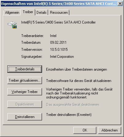

So wie es schein ist der neue 10.5.0.1015 nicht wirklich WHQL ! Es steht als Signaturgeber "Intel Corporation" anstelle von "Microsoft Windows Hardware Compatibility" drin. Bei der Installation (nur Treiber) wurde ich gefragt ob ich den Treiber installieren will. Mal beobachten ob der was taugt.
--edit--
der Treiber kommt wohl von Gigabyte
