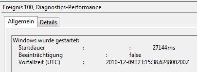

ich kann mit dem 10.1.0.1008 WHQL eine minimale Steigerung unter AS SSD Benchmark ausmachen & etwa 2-3 sec. schnelleres Booten von W7 :fresse:
