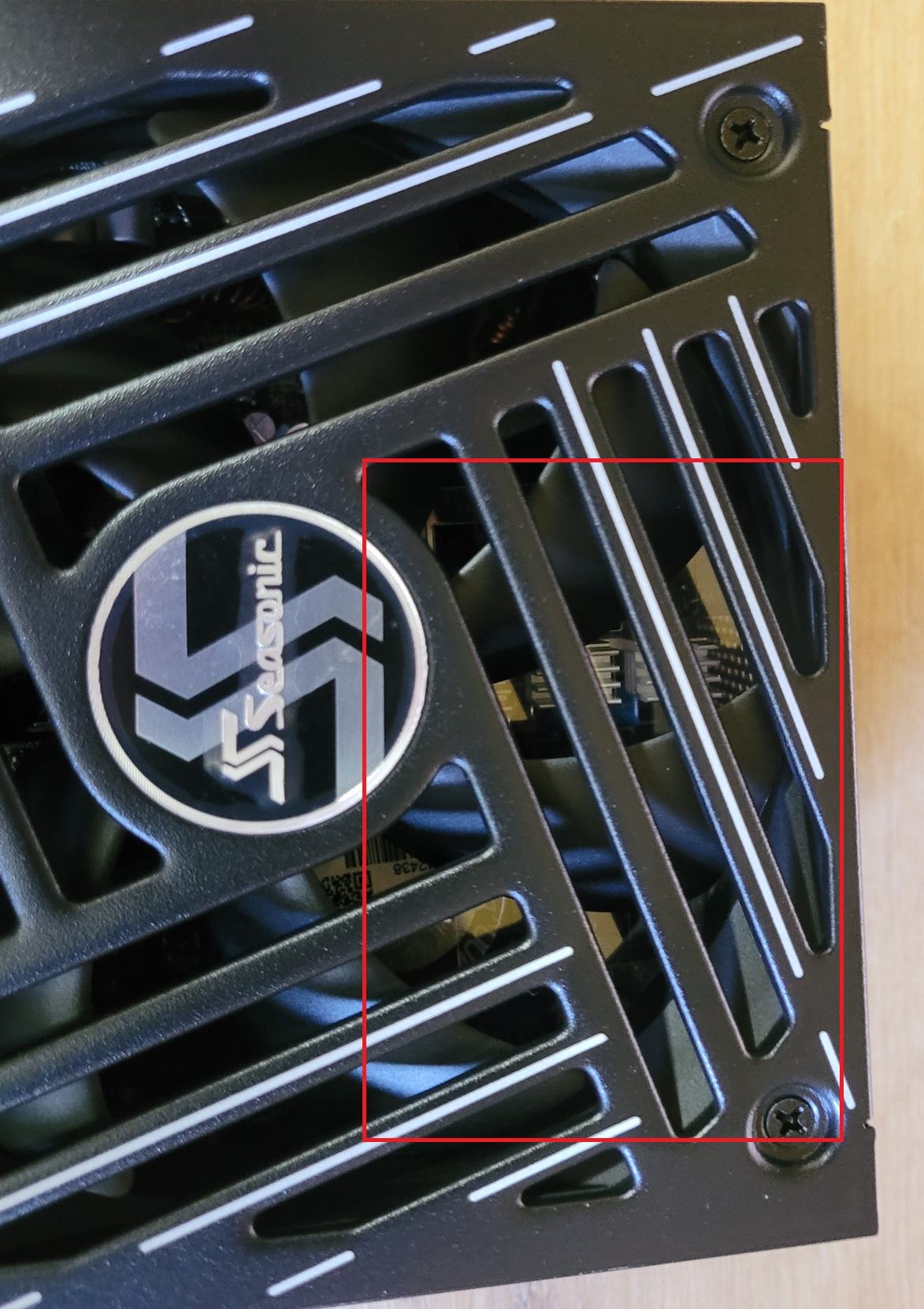

Ich hatte gestern mal das Seasonic Focus GX ATX 3 (2024) GX-750 750W ATX 3.1 verbaut, da das MSI MAG A850G PCIE5 im Idle unter Spulenfiepen leidet.
Bei dem Focus springt der Lüfter bei kleinster Last an und läuft auf Hochtouren, sehr laut, egal ob nun semi-passiv-Modus oder ohne, der Lüfter dreht richtig hoch.
Und es hat auch ein wenig gerochen, konnte es aber jetzt nicht deuten, ob ich es als neue Elektronik oder verschwort gerochen hat.
Im Inneren habe ich gesehen, das ein Plastikstück, den Luftstrom an einer Stelle unterbricht, sieht irgendwie komisch aus.
Ist hier irgendetwas bekannt?
Moin,
Lüftersteuerung ist bei Seasonic eigentlich bei allen Letzen Modellen nicht gut. Minimaldrehzahl oft viel zu hoch, schaltet sehr früh ein, läuft länger nach usw.
Seit ATX3 ist Seasonic im Vergleich zu anderen Herstellern insgesamt deutlich zurück gefallen. Der Lüfter springt unter guten Bedingungen schon bei 20% zum Teil an das sind 150 Watt.
So laut ist der allerdings nicht, eventuell Lüfter defekt, oder es kann auch sein das was im Weg ist was am Lüfter schleift, z.b. ein Kabel usw.
Das Plastikstück was du da siehst ist normal, das ist um die Luft umzuleiten, damit die durchs Netzteil geht und nicht direkt hinten raus.
Das haben viele Netzteile. Wenn das nicht wäre wärs vermutlich noch schlimmer!

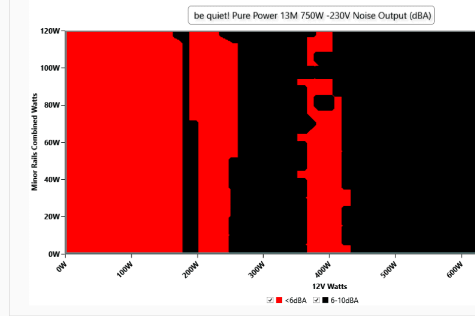

Für das gleiche Geld hättest du lieber das Be Quiet Pure Power 13M 750W gekauft.
Ich mein meins für 99€ bei Galaxus im Sommer bekommen.

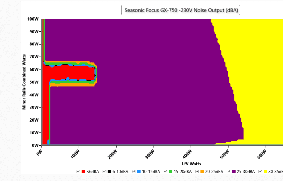

Hier mal der unterschied von den Cybernetics Zertifikaten. (Anhang 1 & 2)
Das Seasonic dreht quasi schon bei 50W im Desktop auf 25db auf.
Das ist lauter als mein altes LC Power Netzteil von 2016, welches bei Volllast 19 Dezibel hatte, und mir auch schon zu laut war.
Wieso hast du dich vor dem Kauf nicht besser Informiert wenn du wert auf Lautstärke gelegt hast ?

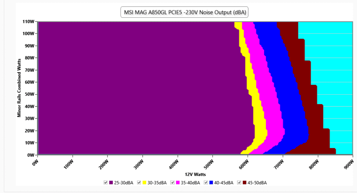

das MSI MAG A850G PCIE5 verhält sich da auch unter last komplett leise
Kann nicht sein. (Anhang 3)
25 Dezibel ist mega laut im vergleich zum gewohnten Be Quiet Standard von 6db bei meinem Netzteil.
Wie gesagt mein altes LC Power GP4, welches Computerbase mit 19 Dezibel getestet hatte, war mir schon viel zu laut, und übertönte meine ganzen Case Fans die auf 450rpm laufen.
Wer 25 Dezibel nicht als ausdrucksstarken lärm versteht, ist völlig schmerzfrei und läuft auch problemlos durch wände.
