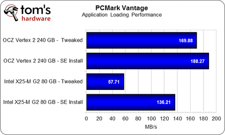

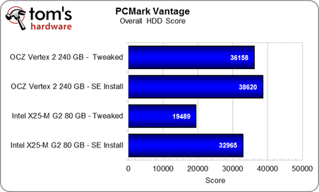

Bekomme voraussichtlich morgen meine Crucial m500. Da es zu dieser Platte anscheinend kein Tool gibt wie z.B. bei Intel/Samsung, frage ich mich, ob es ein anständiges Drittanbieter Tool gibt. Gibt es eins, was die Einstellungen unter Win8 (prefetch, Indexsuche, Defragmentierung deaktivieren etc.) via Tastendruck vornimmt?
Man braucht keine Tools, das ist alles unnötiger bis widersinniger Quatsch. FW Update kann man i.d.R. als ISO downloaden, bei Crucial auch als Windows Updater, zum Benchen nimmt man den AS-SSD Benchmark, da zeigt auch gleich ob das Alignment stimmt und welcher Treiber verwendet wird, Drive Controller Info zeigt das auch mit der Versionsnummer, CrystalDiskInfo zeigt die S.M.A.R.T. Werte (auch der anderen Platten im Rechner) und da sieht man leicht selbst den Gensundheitszustand und die Abnutzung der Zellen.
OS Optimierungen sind sowieso unsinnig, da Windows seid Win7 SSD untersützt, deren Performance bencht und die Services darauf einstellt. Da gibt es nichts zu verbessern oder zu deaktivieren, das passt perfekt wenn Windows auf die SSD installiert wurden. Die ganzen unsinnigen bis kontraproduktiven "Optimierungen" aus den Anleitungen im Netz hat Tomshardware mal getestet und auch wenn die damals verwendeten SSD inzwischen veraltet sind, so stimmt das Ergebnis immer noch:
Also vergiss die ganze Tools!
