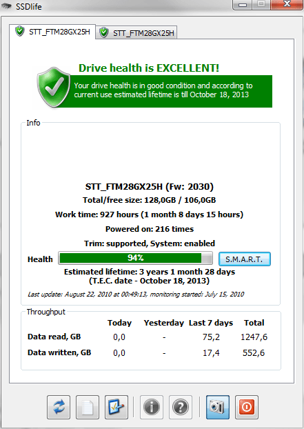

Unter "Monitoring" wäre vielleicht noch ein Tool, welches die Zugriffe auf die Platte aufzeigt - wenn man also wissen will, warum die HDD-Leuchte am Gehäuse alle zwei, drei Sekunden blinkt (und man als frisch gebackener SSD-Besitzer mit großen Augen davor sitzt :fresse: ), warum sie das tut. Habe mal hier im Forum von einem gelesen, kann mich aber nichtmehr an den Namen erinnern.
Hat nicht unbedingt was mit SSDs zu tun, würde den Startpost aber vielleicht etwas abrunden?

Sehr schön zusammengefasst alles, bei AS-SSD könnte man noch erwähnen, dass das Tool für HDDs absolut ungeeignet ist! Naja gut, man kann Benches machen, die dauern dann aber einige Stunden in denen das HDD ziemlich arbeitet. Sollte da die Belüftung nicht gut sein, kann das durchaus auch zum Tod des HDDs führen - und die Messwerte kann man auch mit anderen Benchmarks schneller und genauso nachvollziehbar messen.
JSMonitor loggt SMART-Werte und könnte wohl auch so modifizert werden, dass es mind. Intel und Indilinx SSDs auch vorhersagen kann. Wäre mal ein nettes Projekt für einen Programmierer, hm? :)

wow, das tool erschreckt mich.
1 mal CDM = über 8 GB Writes obwohl nur 100 MB test size, höhere Testsitze dementsprechend mehr Write
1 mal ATTO knappe 9 GB Writes
1 mal AS Bench etwas mehr als 5 GB Writes (ok das wusst ich)
1 mal HDTune File Benchmark 3,5 GB
HDTune Benchmark und Random Access hingegen lesen nur (logisch)
Fazit.
Es gibt keinen SSD Benchmark! das sind Flash killer proggs, mehr nicht ^^
Besonders erschüttert hat mich CDM da ich bei gerade mal 100 MB test size echt mit weniger gerechnet hatte, beim ASS wusst ich das es um die 5 GB sind und der ist da ja noch der genügsamste.
Einmal nen Paar Benchmarks durchlaufen lassen und schon hast 45 GB writes, ohne den geringsten nutzen davon gehabt zu haben, autsch!
Wenn ich jetzt überlege wie oft ich bei der Supertalent GX in den FW Betatest Phasen die ganzen benches durchrennen hab lassen, da wunderts mich das se noch lebt und läuft wie am ersten tag.
Ich glaub ich streichel meine SSD´s heut noch als wiedergutmachung für die quälereien.

Puh....ich lass ab sofort keinen Bench mehr laufen....bin von dem Wahn sowieso zum Glück runter.Meine Vertex 2 ist laut SSDLife bei 95%.Knapp 4 TB Writes.Die 160er Postville bei 99% mit 2,2 TB Writes.WD SiliconEdge Blue und ,,Steinzeit OCZ-Solid Series" werden nicht unterstützt.
Bei mehr als 2 SSD´s sind die Info´s nicht mehr vollständig sichtbar.
Finde das Tool aber sonst sehr gelungen,danke dafür. :)

also beim CDM sind es, wenn das was das tool sagt stimmt, mit 1000 MB Testsize, was ja immer wieder gern als minimum propagiert wird um halbwegs reale ergebnisse zu erhalten und jetzt bitte nicht erschrecken... 18,8 GB read und 15,8 GB Write und das nach nur einmal durchlaufen lassen.
Und das mit ner UD GX2 128 GB, die haut natürlich im sequentiellen die GB ganzschön hoch (ich vermute das testfile lüft über einen bestimmten zeitraum immer wieder durch, je schneller gechrieben wird, desto öfter wirds geschrieben.
anders kann ich mir das nicht vorstellen das so viel zusammen kommt.
PS:
das tool ist noch recht verbuggt, teilweise reagiert es nichtmehr auf aktualisierungen, zeigt keine der SSD´s mehr an usw.
Bei meiner Sandforce zb wollt ich jetzt sehen wie viel CDM schreibt... anzeige bleibt wie angenagelt auf 0 stehen im write und auch die total writes ändern sich nicht.
read allerdings hat funktioniert und da warens bei der Sandforce 60 GB sogar 64 GB mit 1000 MB Testsize, was bei der GX2 noch 18 GB waren.
Das lässt böses ahnen was da geschrieben wurde (wie gesagt keine ahnung die anzeige bleibt wie festgenagelt auf 0 GB bei den writes).
Also ich hoff ja, das tool lügt ^^
Edit:
lool wie geil ist das denn, nachdem ich jetzt das prog mal neugestartet hab wird keine meiner SSD´s mehr unterstützt, weder bei der GX2 noch bei der XLR9 Plus (Sandforce) hab ich mehr ne anzeige, nichtmal die smart werte werden angezeigt loool
Ich sag ja, noch sehr buggi das teil^^
Da wird wohl bald ne Beta 0.5 kommen ^^

Ich hab das Ganze mal mit IndilinxSSDStatus gegen getestet. Die Werte stimmen überein. Aber es war doch kein Geheimnis dass Benchmarks viel schreiben Leute.....
Vor CDM (1000MB)
Nach CDM (1000MB)
Danke ertsmal für die Rückmeldungen. Werde die in den letzten Posts vorgeschlagenen Verbesserungen / Erweiterungen aber erst in einigen Tagen in den Starpost hinzufügen können, da ich zur Zeit noch mit 2 anderen "Projekten" beschäftigt bin.

aber über 8 GB beim CDM mit 100 MB testsize und 15GB (und das wird ja mehr je schneller die SSDist) bei 1000 MBTestsize?
Das ist schon happig beim CDM.
Wie gesagt bei ASBench wusst ich das es um die 5 GB sind aber das der CDM derartig zu schläg..... (ich gebe zu ich hab da beim Status tool nie explizit drauf geachtet was EIN bench an writes durchbläst, hatte aber beim CDM mit weniger gerechnet)

du kaufst dir ne SSD zum Benchen? :fresse:
Vielleicht sollte sich mal jemand dran machen und nen Bench schreiben der die schreib last auf ein halbwegs erträgliches maß bringt und die ergebnisse dennoch im realen bereich bleiben.
Das würde dann eher unter "nützlich" laufen aber bei 8GB und mehr tu ich mir schwer CDM und ATTO als nützliches SSD Tool zu bezeichnen.

War wohl keine gute Idee von mir dies Tool zu Posten, habe mich gerade selbst geärgert was ich den SSD angetan habe
durch die vielen Bench, alles zusammen gerechnet schätze ich mal bringe ich von mitte 2009 bis heute
Min. (9x ATTO, 9x CDM, 9x AS SSD Bench) HD Tune etc. keine ahnung wie oft wohl um die 200GB+ nur fürs Benchen alleine.
Achso wegen dem 80% Bug da lief der FSC auch nur 3mal bis jetzt, zwecks Test ob alles passt. :asthanos:
Jetzt wo ihr das sagt bin ich froh keine Bench mehr laufen gelassen zu haben, durch dieses viele flashen
1571 -> 1711 -> 1711 - 1571 downflash -> 1819 -> 1916 -> "Bug bin weg" -> 1711 - 1571 -> 1916 -> 1916W -> 2030
möchte ich gar nicht wissen wieviele GB das SSD schon in echt hinter sich hat. :fresse2:
Der eigentliche Witz ist doch der das man bei den Hersteller lesen kann wenn man Benchen möchte sollte man ATTO nehmen weil Sie
damit auch ihre Geschwindigkeit messen bzw. angeben bei Ihren Produkten, was diese Bench aber verbraten wird nicht erwähnt ! :rolleyes:
Ich glaube du wurdest erhört pinki :d es gibt nun SSDlife 0.5 beta unter diesem Link, SSDlife 0.5.
