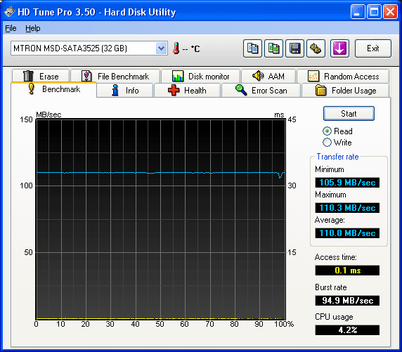

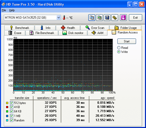

Hallo Leute,
ich habe meine SSD (Mobi 3525) an 3 verschiedenen Rechnern getestet und überall die gleichen Werte bekommen. Die Reed-Rate ist ok, aber beim Schreiben kommen mir die Werte zu langsam vor. Auch eine Windows Installation dauert 2,5x so lange wie eine Installation auf Festplatte.
Ist die jetzt defekt? Was meint ihr? Hier die Tests:

der "Read Test" ergibt keine Fehler. Das Lesen geht auch sonst ohne Probleme... ich habe nur mit dem Schreiben schlechte Werte. Kabel wurde auch schon getauscht... ohne Wirkung... Gibt es eine technische Erklärung, warum nur das Schreiben so langsam sein kann?

Falls die Systeme alle so eingestellt waren, wie das in der Sig, sollten erst'ma alle Taktungen, Spannungen und Latenzen auf spezifizierte Werte zurück gesetzt werden. Falls die Schreibschwäche dann immer noch vorliegt, die Einstellungen des SATA-Controllers checken. Für bessere Performance bei Mobis sollte dieser i.d.R. im IDE-Mode arbeiten.

Hatte natürlich auch alles auf die Standardwerte (nicht übertaktet) eingestellt und getestet... IDE/AHCI/RAID auch getestet... die Werte werden nicht besser! Sehr auffällig die "Random Access" MS-Werte...

Die Random Write Werte sind leider normal so,der Seq. Write aber nicht.
€:Hast du die Möglichkeit mit Iometer zu testen?
