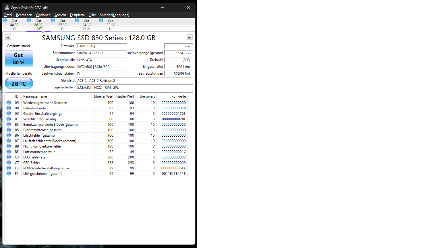

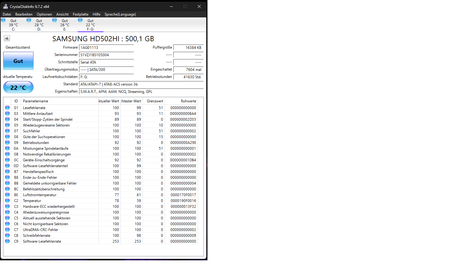

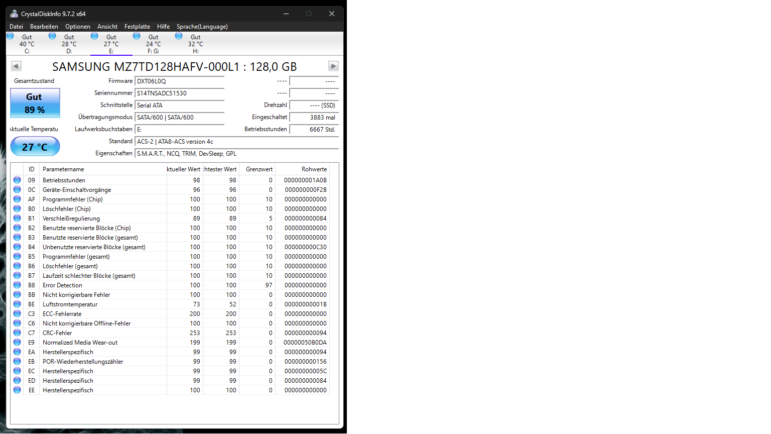

Per AnyDesk habe ich mich heute auf den Rechner auf geschaltet und mit Crystaldiskinfo die Festplatten ausgelesen.
Hier sind die drei Festplatten:
Die 830er ist seine ganz alte Systemplatte vom alten Rechner, da ist zwar noch das alte Windows drauf, aber Booten kann man von der Platte nicht.
Die Rotierende Festplatte ist sogar noch älter und wurde schon in dem alten Rechner von einem noch älteren Rechner mitgeschleppt.
Die MZ7TD kommt von Bekannten und ist aktuell nichts drauf.

du kannst die Rohwerte von Hexadezimal auf Dezimal umstellen, Spoiler Bild unten.
c7_ultradma-jpg.1116577

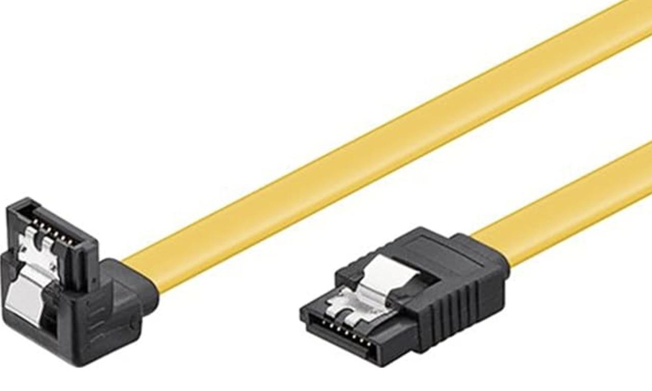

Auffällig sind die Smart Werte C7 (CRC Fehler) bei der Samsung MZ7TD128HAFV-000L1 SSD und bei der Samsung HD502HI HDD, hier gibt es Einträge hinten beim Rohwert, hier sollten 0 Einträge vorhanden sein.
Das ist meistens ein SATA Datenkabel Problem, kann aber auch auf SATA Controller Probleme des Laufwerks hinweisen.
Das defekte SATA Kabel kann dann auch das Booten verhindern, einfach mal die SATA Datenkabel tauschen.
Bei einigen Laufwerken werden die Einträge bei C7 auf 0 zurückgesetzt, wenn das SATA Datenkabel getauscht wurde und es nicht mehr zu CRC Fehlern kommt.
Einen defekt am SATA Datenkabel kann man von außen dem SATA Datenkabel nicht ansehen, ich hatte schon defekte SATA Kabel bei einem neuen Gigabyte Mainboard.

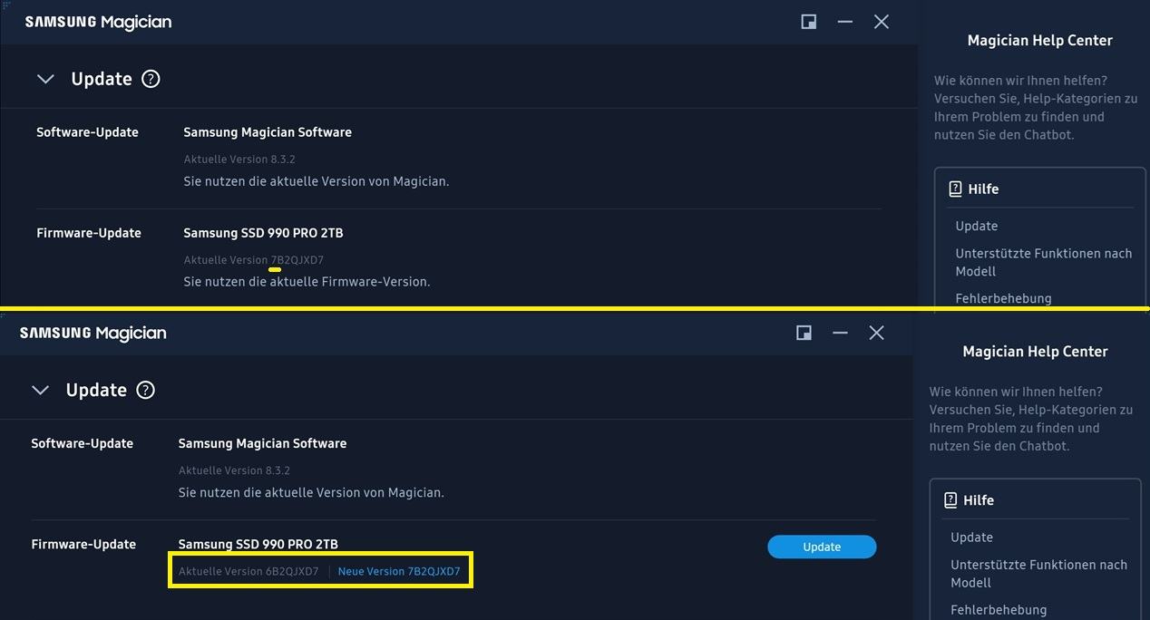

An der Samsung 990 Pro 2 TB würde ich ein Firmware update machen, ich habe erst gestern an meiner Samsung 990 Pro 2 TB ein Firmware update gemacht.
Ich habe die Firmware gerade ebenfalls über Samsung Magician auf meiner Samsung 990 Pro installiert.
Diesmal wurde mir die Firmware Version 7B2QJXD7 sofort angezeigt und ich konnte die Firmware ohne Probleme installieren.

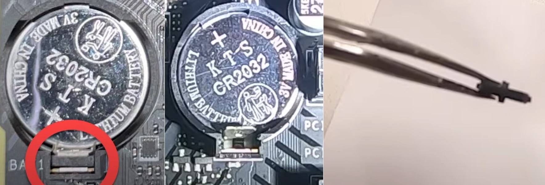

Stromstecker vom Netzteil aus der Steckdose ziehen, die Mainboard Batterie für 5 Minuten entfernen und zusätzlich die Clear CMOS kontakte für 10 Sekunden überbrücken mit z.B. einem Jumper oder Schraubenzieher. Danach sollte die neue 9800X3D CPU nicht mehr sterben.
So wie im Thread (Link unten), die 9800X3D CPU wäre wahrscheinlich ohne Bios Reset mit Batterie entfernen ebenfalls auf dem ASRock B850 Mainboard gestorben.

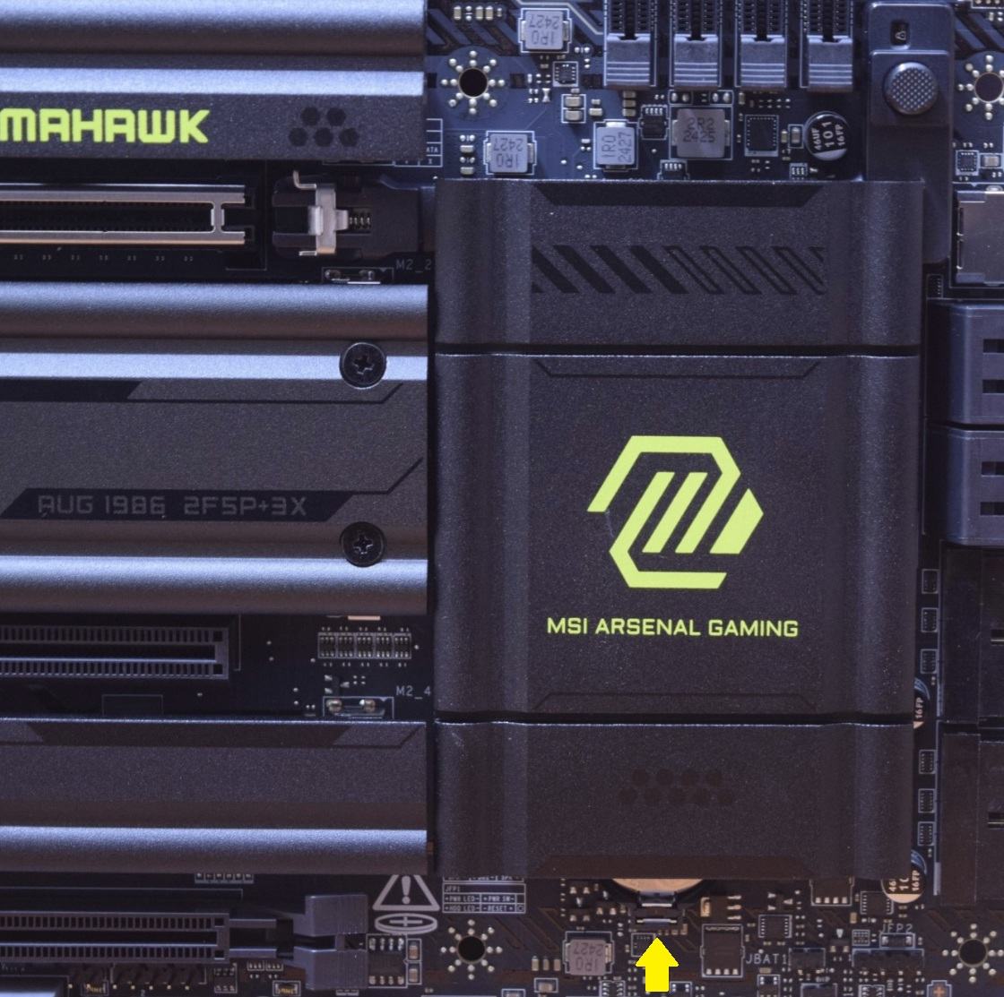

Bei deinem MSI MAG X870 Tomahawk WiFi musst du die Transportsicherung aus Plastik hinter dem Batterie Clip zuerst mit einer Pinzette entfernen, dann kannst du den Batterie Clip drücken um die Mainboard Batterie zu entfernen. Das sieht bei meinem MSI MAG B850 Tomahawk Max WIFI genauso aus.
Das Mainboard Batterie entfernen plus Clear CMOS hat bei meiner 9800X3D eine ca. 10 Grad niedrigere CPU Temperatur gebracht. Ich empfehle die Pinzette vorne (außen) abzuschleifen, dann kann man die Transportsicherung einfacher entfernen, außerdem rund um den Batterie Sockel z.B. Zewa Küchenpapier auszulegen, damit es keine Beschädigung auf dem Mainboard gibt falls du mit der Pinzette abrutscht. Da sich die Mainboard Batterie zu dreiviertel unter dem Chipsatzkühler befindet, solltest du einen magnetischen Schraubenzieher verwenden um die Batterie zu entfernen, nachdem die Batterie per Batterie Clip ausgeworfen wurde.

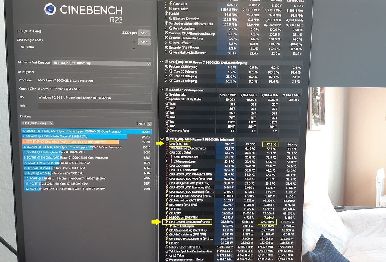

1748674170859-png.1113507
80 Grad CPU Temperatur bei 135 Watt CPU Gesamt-Leistungsaufnahme ist exakt das was ich mit meinem 9800X3D und dem Noctua NH-D15 auch erreiche, allerdings mit zwei CPU Lüftern am Noctua NH-D15.
