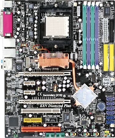

so, zusammengebaut, eingeschaltet => what's that? Speicher wird nur als DDR333 erkannt und läuft nicht mit voller Geschwindigkeit. Verändern des Ramteilers bringt keine Besserung, selbst bei 1:1 zeigt der immer noch DDR333 an. Woran liegt das?

Kingston Valueram, DDR400, wurde vom Asus A8N SLI Premium eindeutig als solcher erkannt. Aber beim K8N Diamond Plust läuft er immer nur als 333 MHz, wenn ich beim Speicherteiler 1:1 einstelle, läuft er mit 333 MHz, stelle ich 1:2 ein, sind es aber 200 MHz :confused:

Setz mal die beiden module auf dimm1+dimm2 oder dimm3+dimm4 (angenommen es sind Doublesided)
genau stehts im handbuch seite: 2-7 ;)

sitzen im Moment im 1. und 3. Slot, entsprechend der Farbcodierung. Hab ich mit dimm1 + dimm2 nicht Single Channel?

schmue schrieb:
nee. 1 Farbe = ein Channel :)

also meine Speicher sitzen in den beiden türkisfarbenen Dimmslots. Ist das so korrekt?

Slot 1 u. 2 , dann gehts. Wenn du ein Asus hättest, dann währe deine Steckweise richtig.
