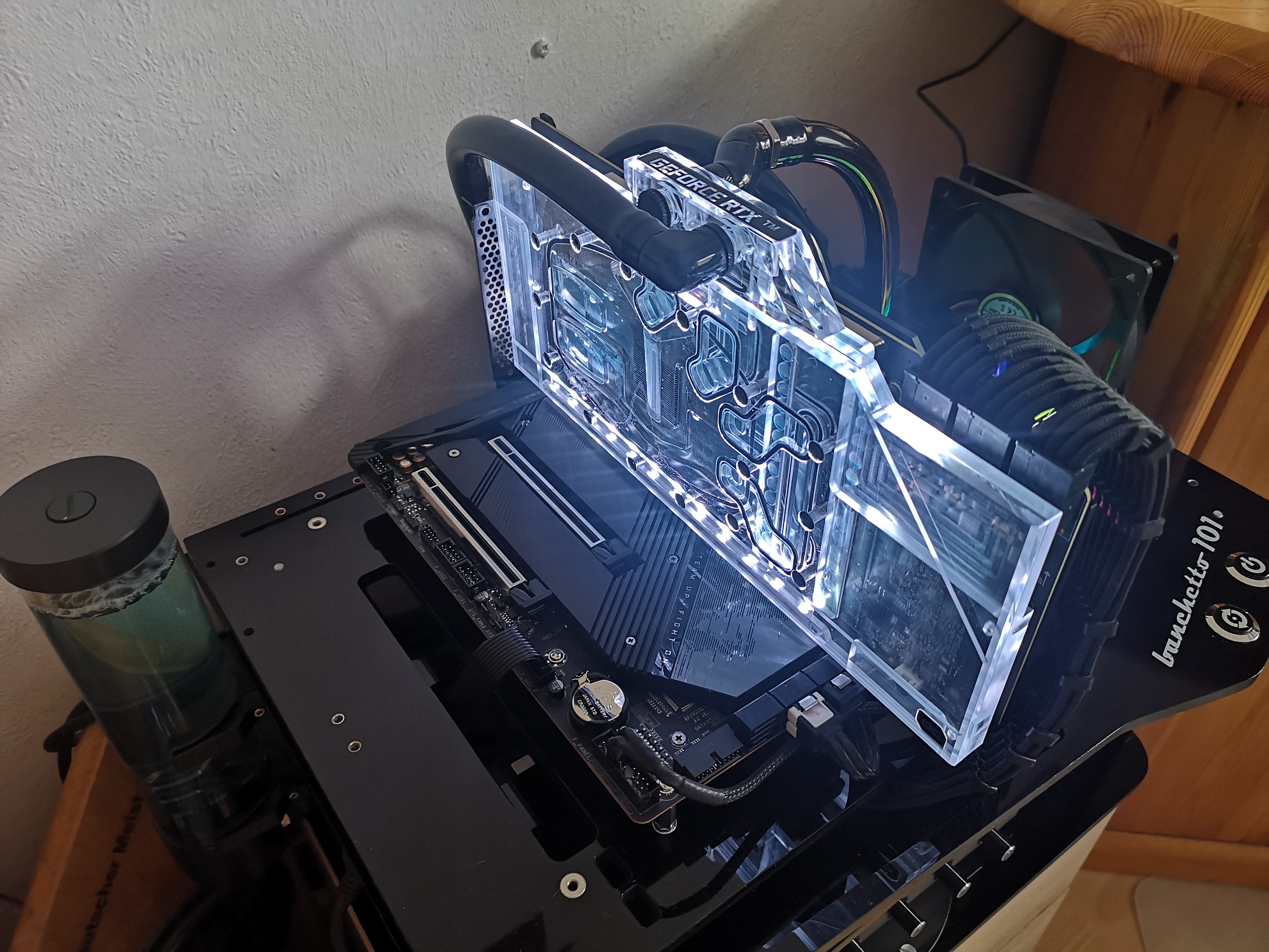

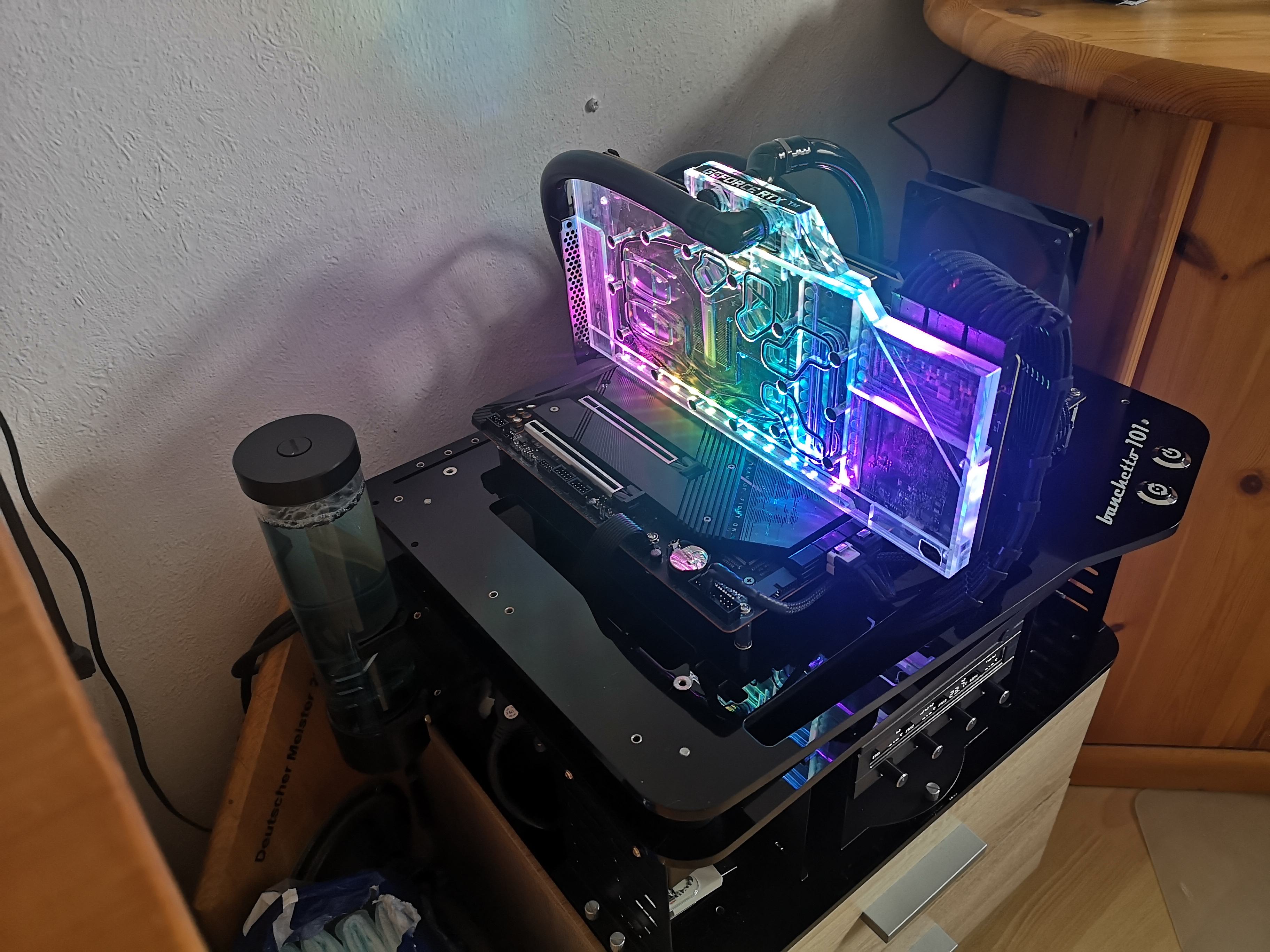

Auf Wasserkühlung umgebaut 8-)
Cool! (y)
Welcher Block ist das?
Hast du die beiliegenden Pads verbaut?
Hab den gebraucht gekauft....habe neue Pads verwendet
Arctic Thermal Pad APT2560 ( 145 x 145 mm ) 6.0 W/mk
Zock damit jetzt Cyberpunk 2077 mit ( Curve ) - 0.943v. @ 2115 Mhz auf der GPU. ...RAM 1300 Mhz .....Temps um die 37°c8-)
Cyberpunk @ 4K ....alles auf Max + Psycho + DLSS auf Ausgeglichen .... AVG~ 45 FPS
