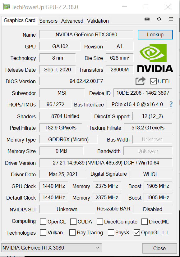

Das hatte ich vorhin runtergeladen und direkt in Windows installiert. Der Rechner bootet dann neu und im Windows ist die Anzeige noch immer auf Disabled
Danach muss ich wohl den Geforce-Treiber neu installieren, denn jetzt ist alles "Ar***langsam"
Aber es bleibt bei Disabled.

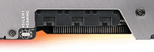

Ahja, da haben wirs vermutlich. Du bist ziemlich sicher noch im Silent Bios, der müsste voreingestellt sein.
Auf der Rückseite deiner GPU neben den Power Connectors ist so ein Schalter.
Wieso sind bei dir quasi alle Technologys nicht erkannt?
Man muss den Treiber nicht neu installieren. Man muss im Gerätemanager die Grafikkarte nur wieder aktivieren.

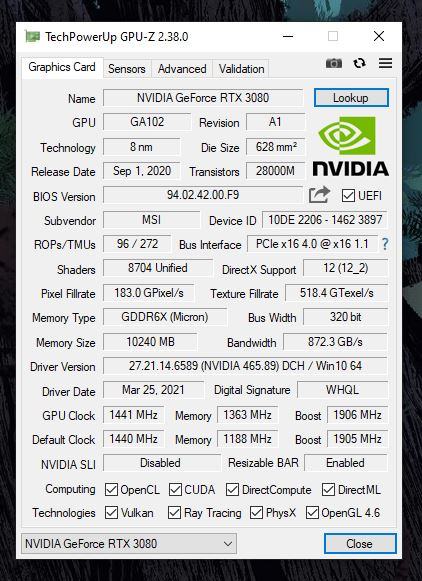

Dieses winzige Schalterchen (hatte ich noch nie wahr genommen) steht auf Gaming, hab ihn mal nach rechts und dann wieder nach links geknippst, ist ja kaum zu merken.
UEFI ist im Bios auch aktiviert.
Jetzt funzt es. Die Version im Live Update 6 war vorhin eine andere als jetzt. Vorhin war glaub ich 142 zu 143, jetzt zeigte er Version 161 an und damit klappt es.
Nach Installation dieser höheren Version und einem reboot funzt es tatsächlich.
Vielen Dank für die Unterstützung !

Dank neuer Version von Live Update 6 jetzt auch mit rBAR. Danke noch mal für die Tipps.

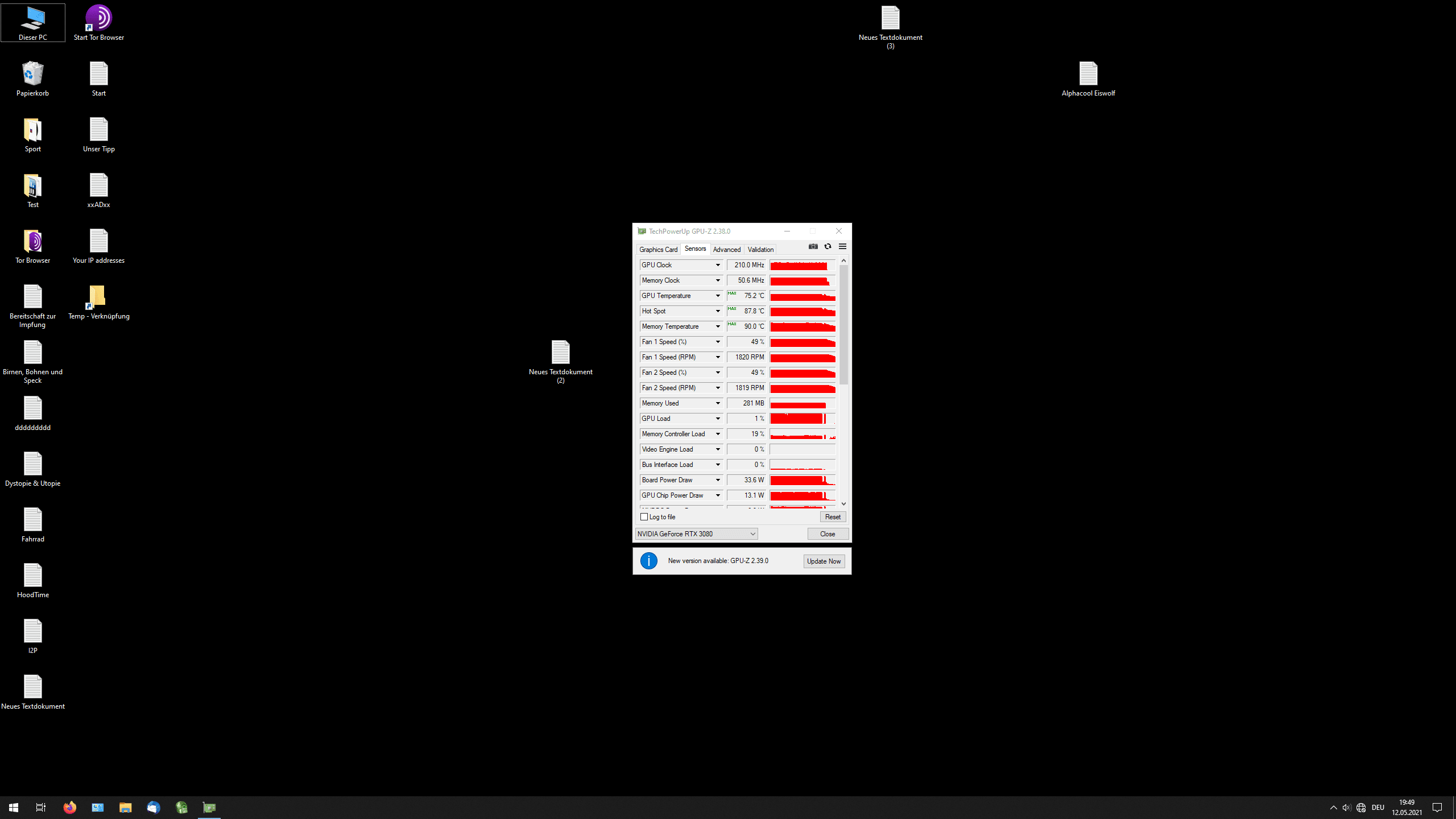

Hallo zusammen

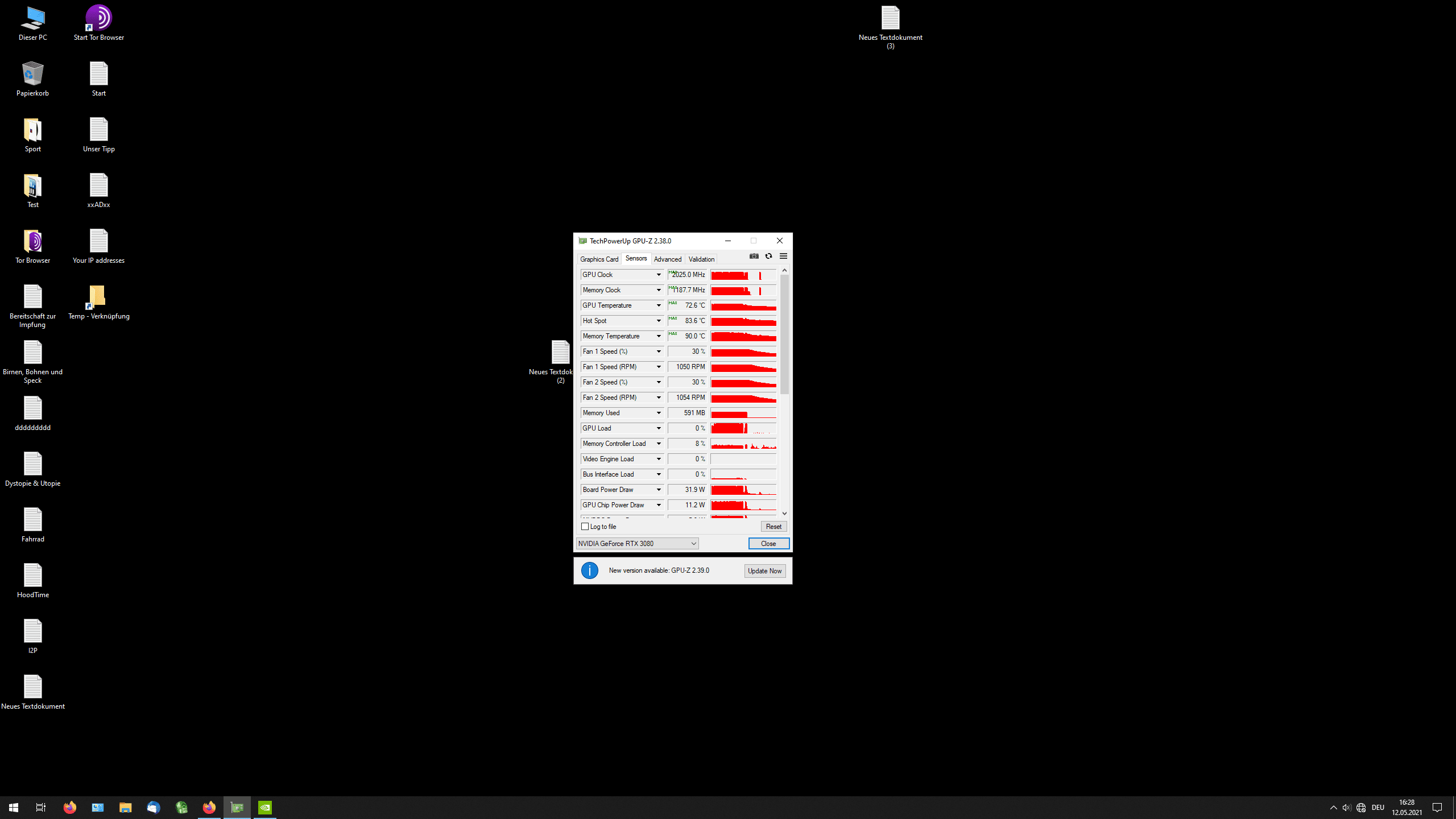

Ich bin enttäuschter Besitzer der MSI RTX 3080 Suprim X, nachdem ich über diesen Test von Hardwareluxx auf diese Karte aufmerksam wurde habe ich mich dafür entschieden und sie mir gekauft. Die Karte ist von der Spieleperformance richtig gut..........aber.........wie kommen die Tester hier auf eine Temperatur von 66 Grad unter Last?. Sobald ich ein Spiel starte und Vsync deaktiviere fängt die Karte bei mir an zu Kochen und kommt auf 75 grad GPU-Temperatur und 90 Grad Speichertemperatur. Habe jetzt schon mehrfach die Wärmeleitpaste gewechselt (Liquid Metal und reguläre Paste im Wechsel aufgetragen) die Temperaturen haben sich nicht wirklich geändert. Wäre super wenn mir jemand erklären könnte was ich falsch gemacht habe oder wie die Tester hier auf diese Temperaturen gekommen sind.
Mein System:
i9 9900K - 5Ghz
MSI Z390 Tomahawk
32Gb (4x8) Patriot Viper DDR4 - 4133 MHZ (CL17-17-17-39)
Fractal Design Celsius s36 AIO
MSI MAG Vampiric 100R (Gehäuse)
MSI RTX 3080 SuprimX
Wasserkühlung befindet sich in der Front und saugt Luft von außen in das Gehäuse, 2x140mm Lüfter oben welche die warme Luft nach oben abtransportieren und eine Lüfter hinten der die Luft nach außen abgibt.
(Anbei 2 Screenshots die ich gemacht habe nach jeweils ca. 45min Metro Exodus)
