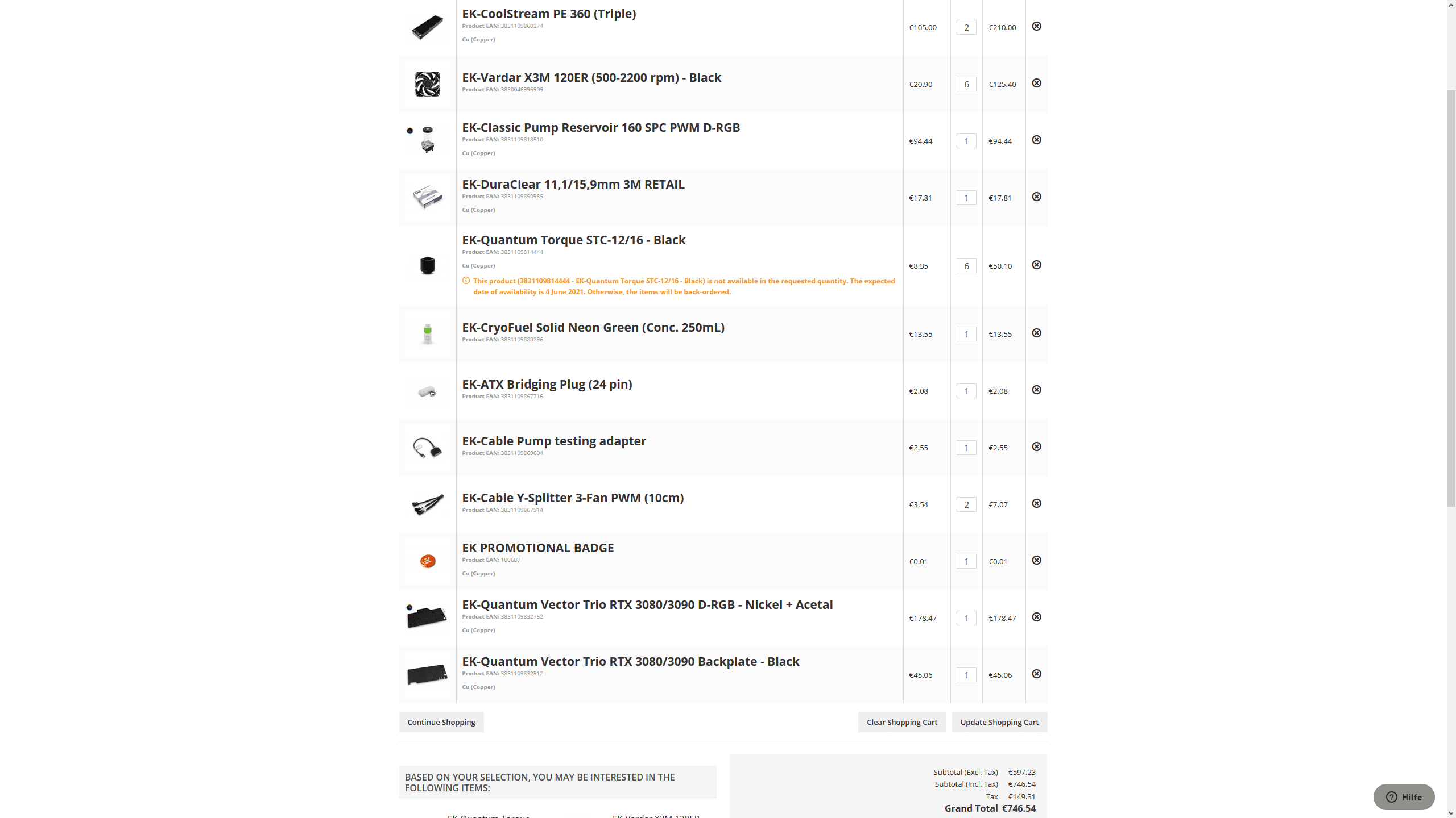

Habe mich heute dazu entschieden mir ein neues Gehäuse + Wasserkühlung zu bestellen (Nur GPU) da ich mit den Temperaturen immer noch unzufrieden bin. Bei dem Gehäuse habe ich mich für "Lian Li 011D Dynamic XL + riser Card" entschieden und bei der Wasserkühlung für eine selbst zusammengestellte vom EK Waterblock. Hoffentlich habe ich endlich Ruhe bei der grafikkarte und bessere Temperaturen.

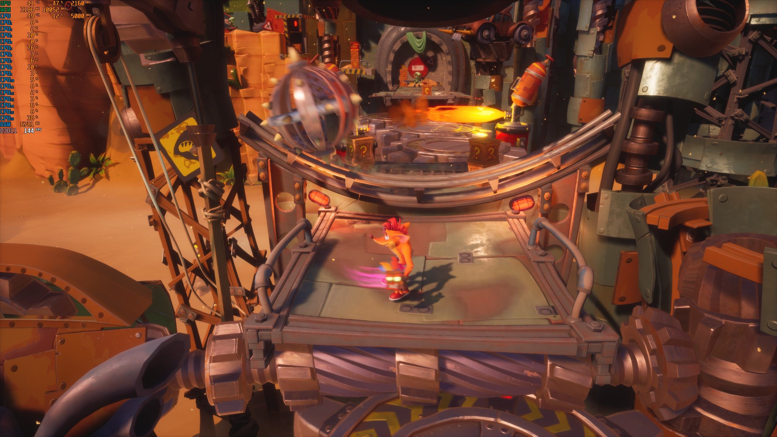

MSI RTX 3080 Suprim X - Temperaturen (GPU-Z) Biomutant 5 Minuten
FPS begrenzen (wofür brauchst du 200+?) und undervolten (850mV) = deutlich bessere Temperaturen
Custom Wakü ist meiner Meinung nach Quatsch bei einer Suprim X.
@sonny2 Das Video soll zeigen wie die Karte sich verhält wenn sie auf Anschlag läuft mit Standartkühler und Gaming Bios (offenes Gehäuse) und ich Vergleichswerte habe wenn die bestellten Komponenten verbaut sind. Wenn ich am Spielen bin dann ist Vsync aktiviert (144Hz).

Der Aufwand einer Customwakü lohnt sich meiner Meinung nach auch nicht. 765€ sind auch krass fett, da gäbe es für mich sinnvollere Komponenten.
Das bleibt natürlich jedem selbst überlassen.

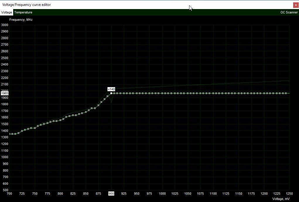

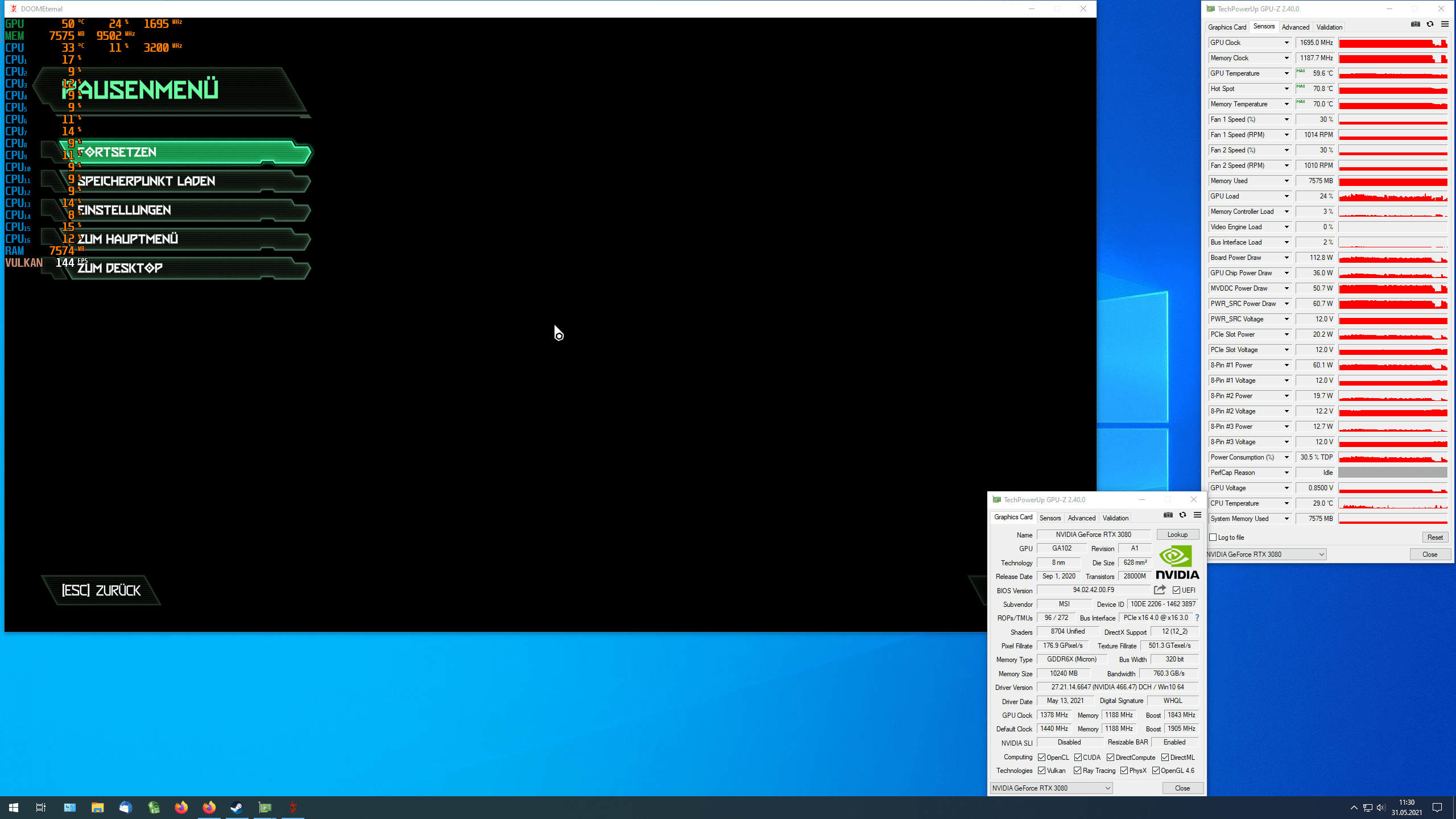

Ich habe die Grafikkarte jetzt auf (GPU) o.900V @ 1965Mhz gestellt und sie läuft stabil dauerhaft auf 1950Mhz. Anbei Screenshots (Doom Eternal, max Details, 1920x1080,) jeweils ca 20 Minuten Zocken um die Karte aufzuheizen.
Bild 1 - Vsync off
Bild 2 - Vsync on (144Fps)
Die GPU Temperatur hat sich ordentlich verbessert, jedoch HotSpot und Ram finde ich immernoch sehr hoch und die Karte ist meiner Wahrnehmung nach Laut (deutliches Rauschen).

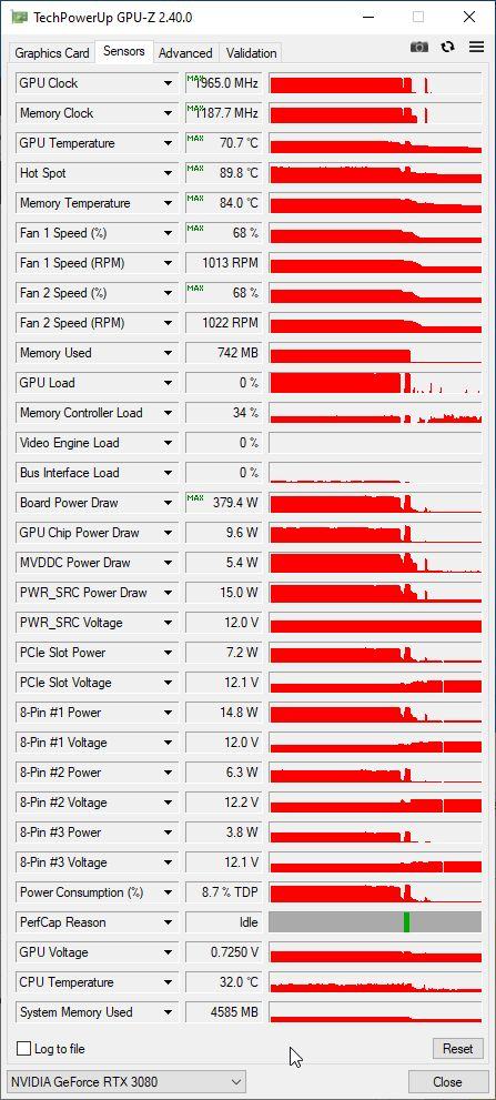

Metro Exodus Enhanced Edition ist schon eine Herausforderung für die Karte und treibt die Temperaturen in die Höhe. (Nur Mining treibt es noch höher)
Einstellungen Maximum (DLSS off, Vsync off, 2560x1440) um eine höchstmögliche Temperatur zu provozieren. Der Screenshot wurde nach ca. 30 Minuten erstellt. Die GPU lief dort minimun bei 1905MHz und durchschnitt bei 1935Mhz

Temperaturen sind doch voll ok.
Anzeige des Hot Spots ist Segen und Fluch zugleich, alle gehen direkt von einem Problem aus.
Ist es normal das die Lüfter nur mit 1000 u/Min drehen oder ist da Hand angelegt worden?
Das ist weil er aus dem Spiel getabbt war bzw nach dem Spiel. Siehst doch das die Kurve nach unten ging und es werden nicht die max werte angezeigt.
Müsste bei 60%~ gelaufen sein.

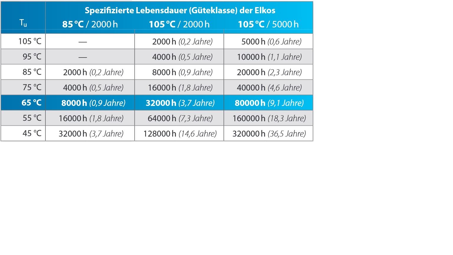

Die Temperaturen bei den Chip sind auch kein Problem die laufen bei noch höheren Temperaturen ohne Einschränkungen. Das Problem sehe ich beim Lot und den Kondensatoren, da durch ständiges aufheitzen und abkühlen dort Mikrorisse entstehen (Lot) und die Lebensdauer von Kondensatoren gehen rapide nach unten wenn sie ständig heißlaufen.
Über die Lebensdauer von Kondensatoren in zusammenhang mit Temperatur (LINK)......das sind nicht die gleichen Kondensatoren, aber sie beschreiben das gängige Problem.

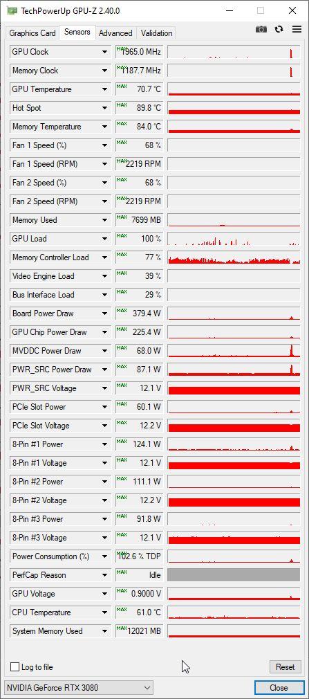

Habe den Screenshot mal ersetzt und alle Werte von GPU-Z auf (max) gestellt.

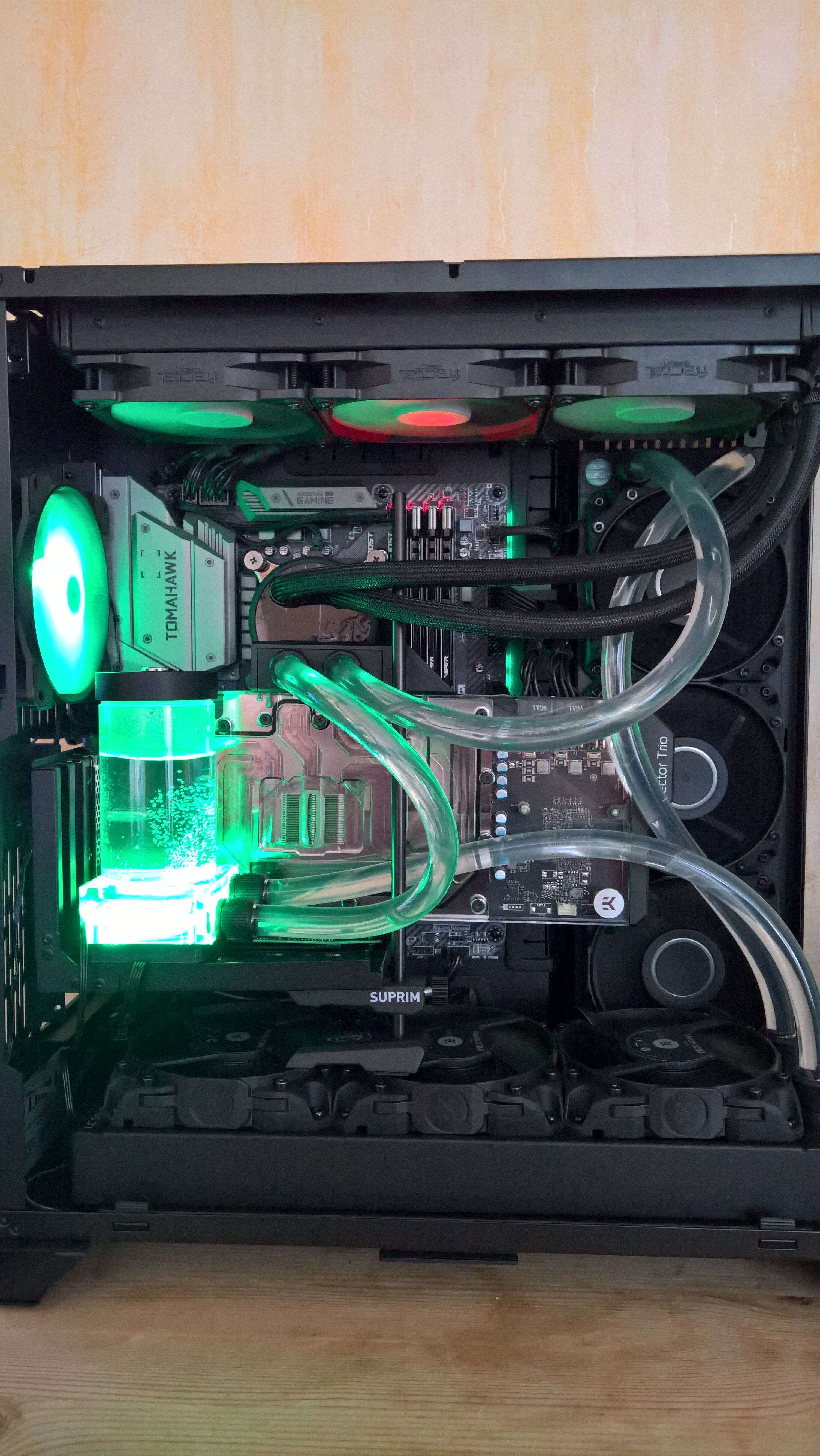

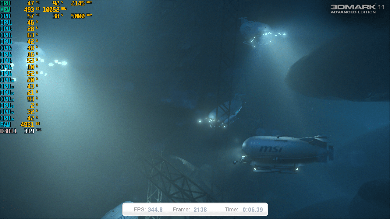

So, nun bin ich endlich fertig mit dem Umbau meiner Karte auf Wasser und bin soweit zufrieden. Die Temperaturen haben sich deutlich verbessert und kann nun "bei Bedarf" auch den Takt etwas höher drehen.
3DMark11 Ergebniss OC
Der GPU-Takt schwankt zwischen 2160Mhz und 2100Mhz (Speicher 10050Mhz "mehr traue ich mich nicht")
Doppel Radi für lediglich eine GPU ist schon sportlich. Da lob ich mir mein altes System welches aufgelöst wurde mit R7 3700x + 1080ti mit Custom WaKü, da hätte ein 360er mit 60mm Dicke absolut gereicht anstelle von zwei dicken 240er. Heute bekomme ich kaum noch einen 10700k@5Ghz mit einem dicken 240er gebändigt.
2mm dicke EC360 Silver Pads auf die VRams.
50x50mm Pad reicht für alle Rams, wenn man es zurechtschneidet.
Findest du bei coolsierra.de für 11,99€.
