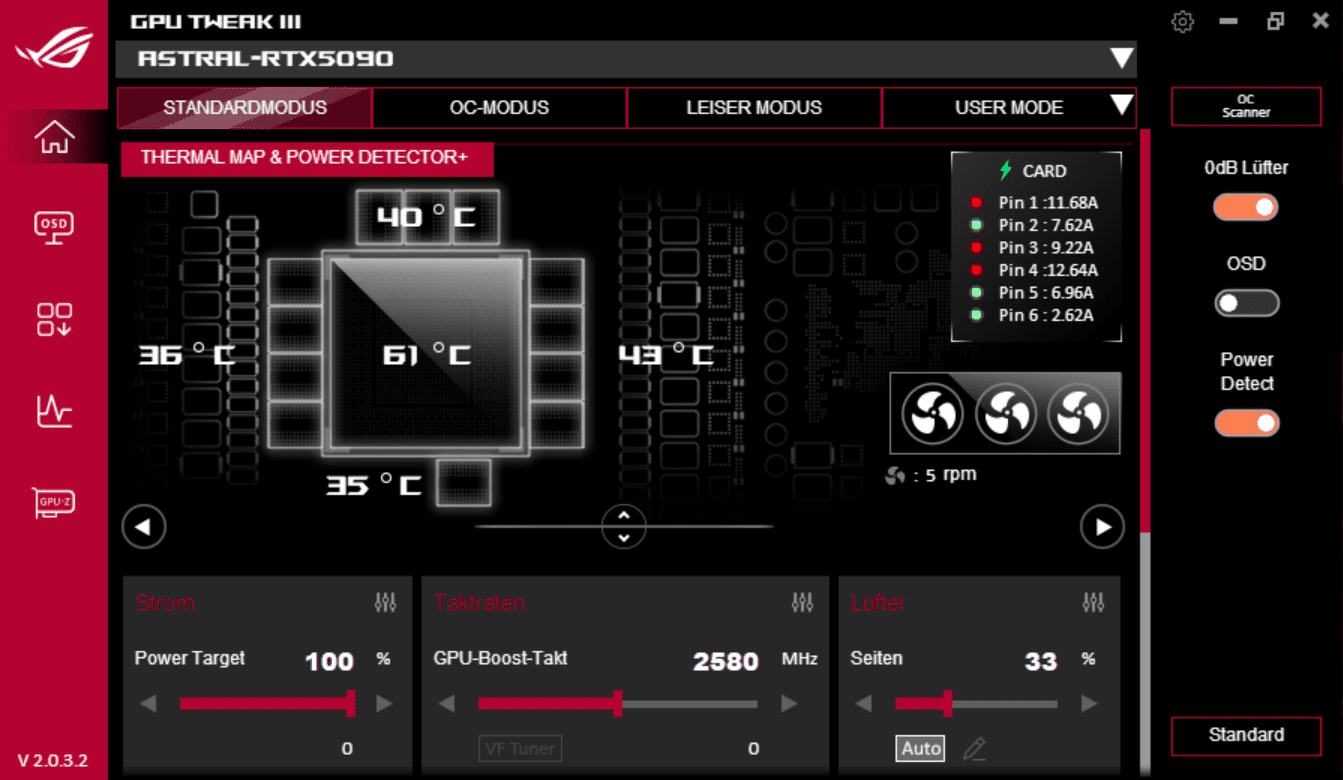

Wo sind Eure 12vhpwr Messwerte? Oder hab ich die nur übersehen?
Meine Werte hab ich hier gepostet, absolut problemlos.
"wohl aber weiterhin mehr als 10 A auf zwei Pins. Unser Vertrauen in den 12V-2x6-Stecker ist damit keinesfalls gestiegen."
Was ja immer noch außerhalb der Spezifikation ist und die Power Detect Warnung weiter aktiv bleibt, sodass klar ist dass etwas nicht stimmen kann mit Karte oder dem Kabel, ein anderes Kabel wäre noch interssant gewesen zu testen um etwas mehr Aufschluss über den Vorfall zu bekommen aber das kann man ja sicher noch nachholen ;)
