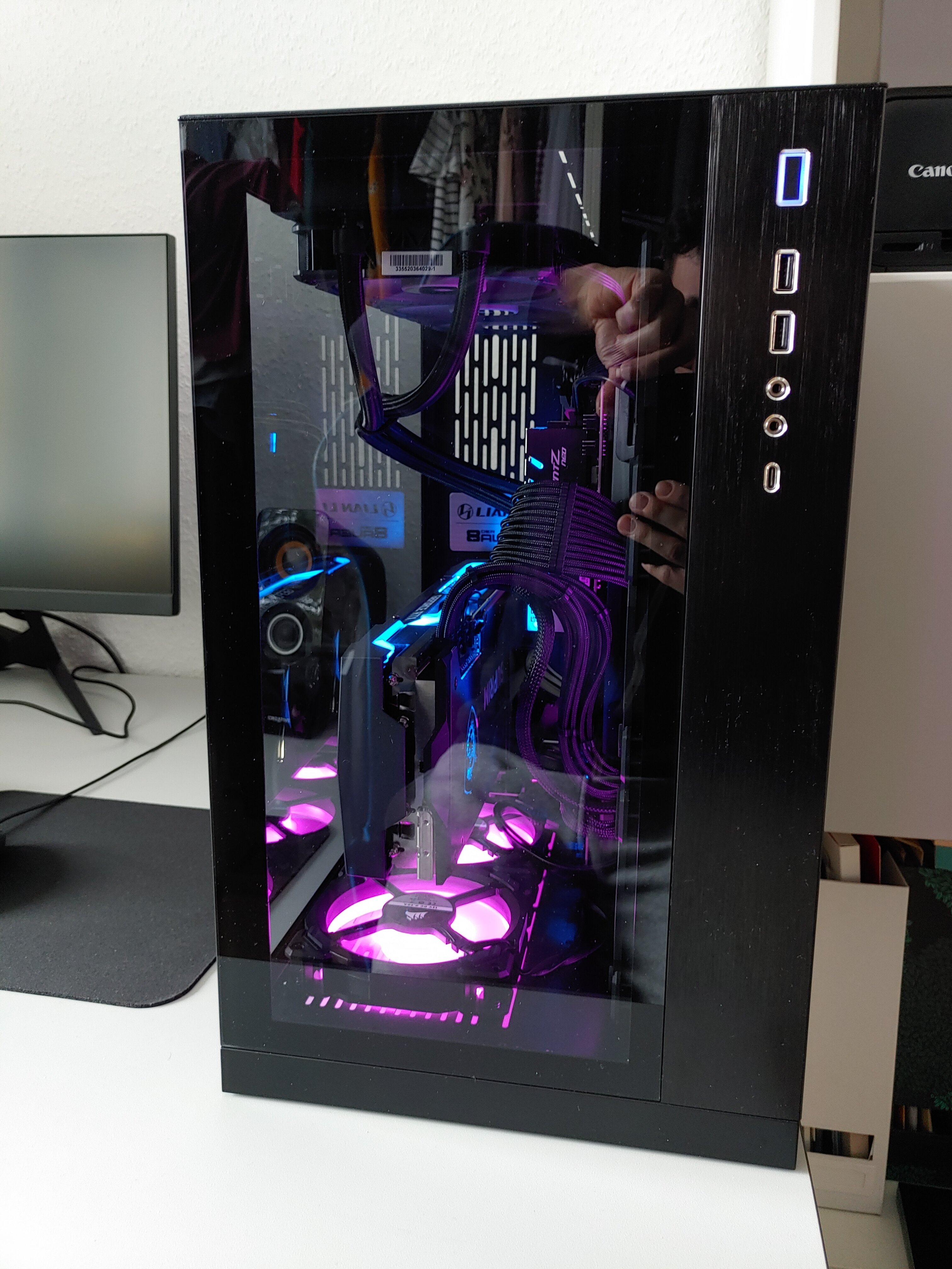

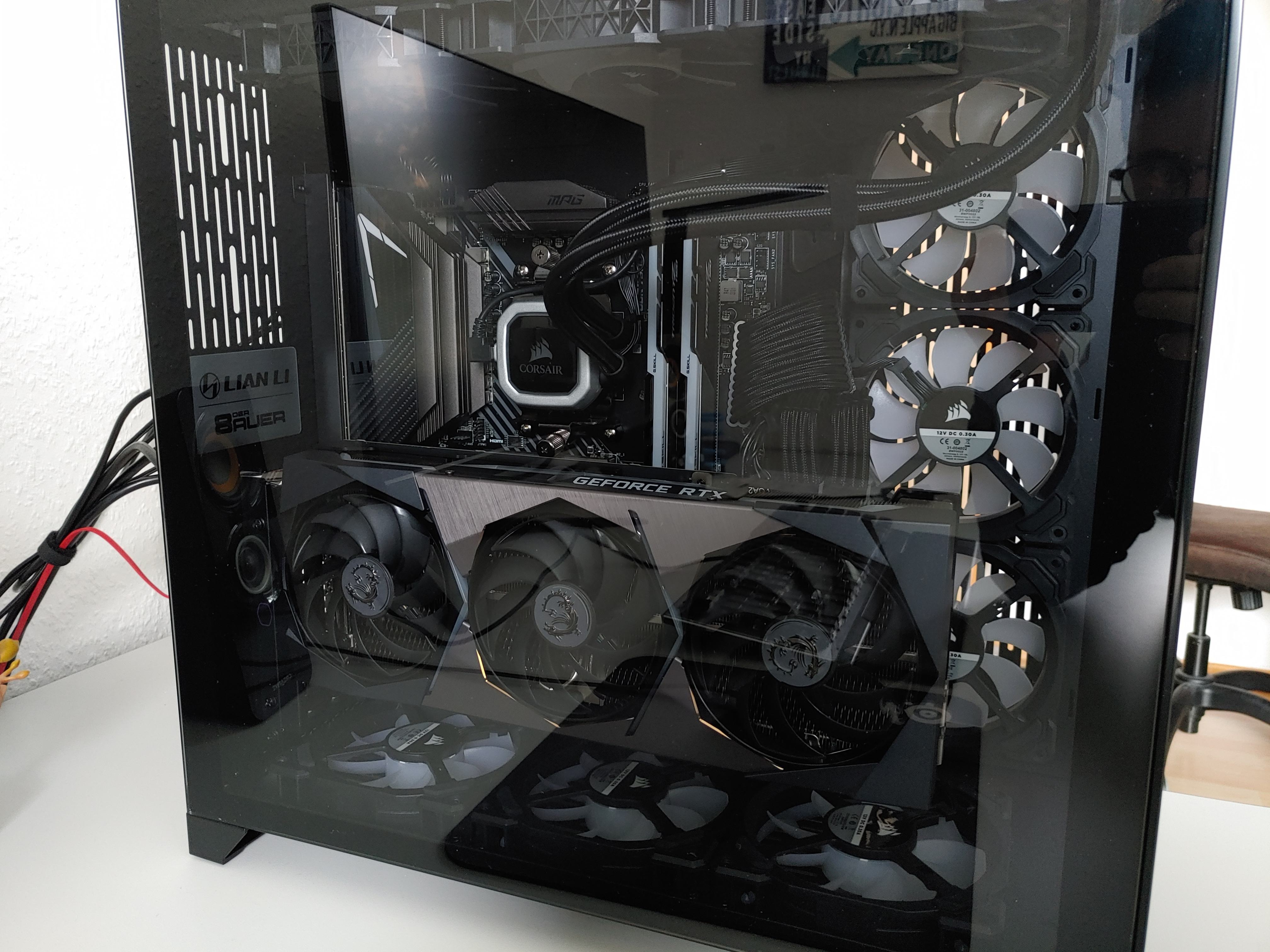

Ich vermute mal, dass man die Backplate und generell die Kühlung der Suprim X im idle bei ausgeschalteten Lüftern am besten vertikal hinbekommen ( vorausgesetzt man hat unten Lüfter für Frischluft ).
Habe das Lian Li XL und überlege den vertikal mount.
@marvelyn
Du hast doch auch ein Lian Li und die GPU vertikal, kannst du mal ein Bild zeigen wie das mit der Suprim aussieht, ist bei mir ja ähnlich vom Aufbau ^^
Habe das normale 011 Dynamic mit dem Cooler Master Vertikal Mount, 3 Lüfter unten montiert und habe etwas kühlere Temperaturen als wenn ich sie horizontal verbaue. Nach 2h in Warzone kam meine Karte nicht über 62grad. Habe aber UV betrieben aktuell glaube auf ca. 0.87 bei 1890mhz.
Solange man ausreichend Platz zum Glas hat, funktioniert das echt gut. Hier ein paar Bilder
