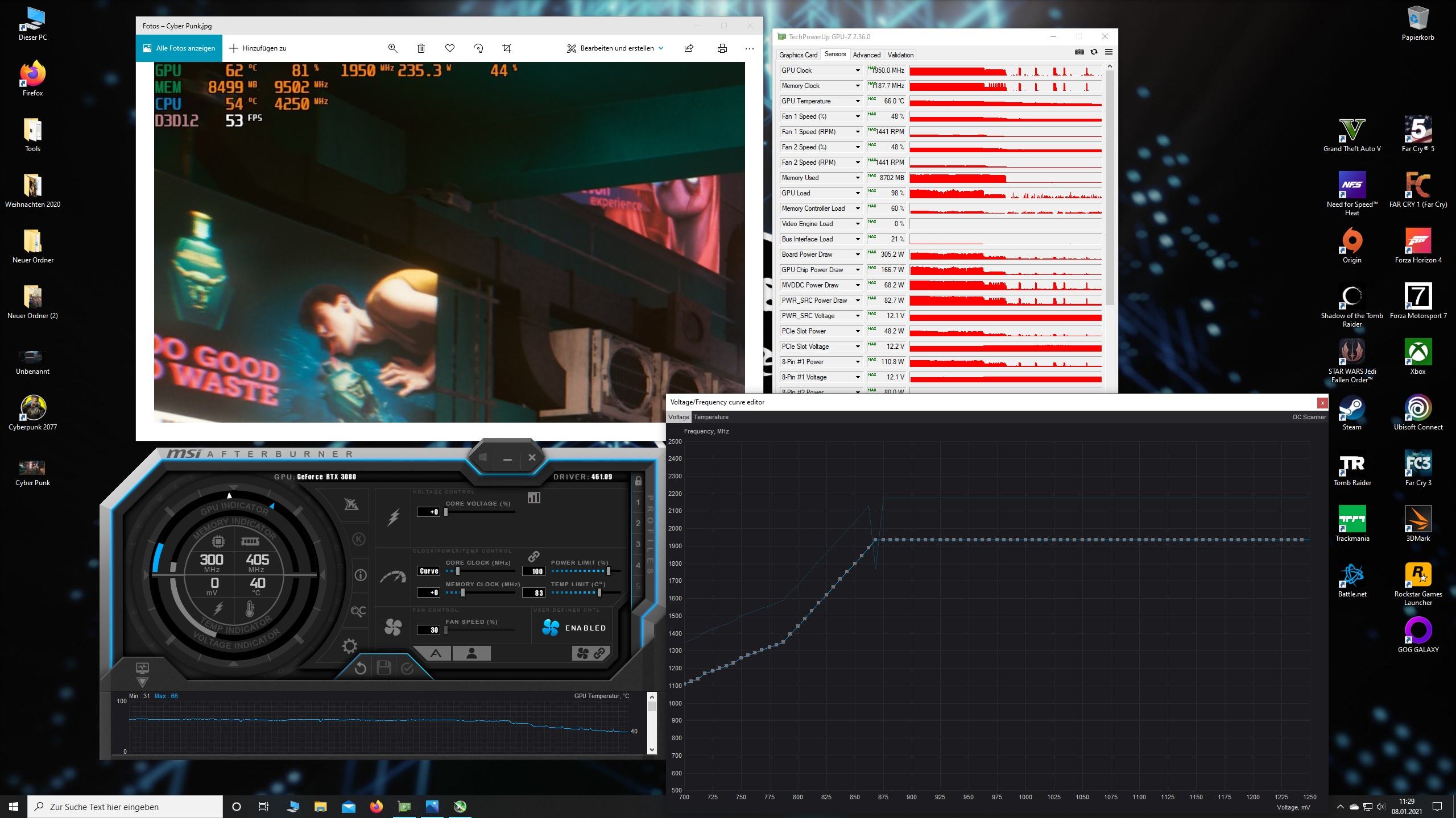

Moin, habe jetzt eben mal ca 1,5h Cyberpunk gezockt auf den höchsten Einstellungen in Wqhd (max. Ultra) und folgende Werte mit folgenden Einstellungen:
Die Suprim läuft bei 1950Mhz in den Spielen, eingestellt habe ich sie aber auf 1935 @868mV.
Habe gestern Abend nochmal mehrere Benchmarks und Belastungstests laufen lassen. Die Karte läuft mit den Einstellungen soweit stabil.

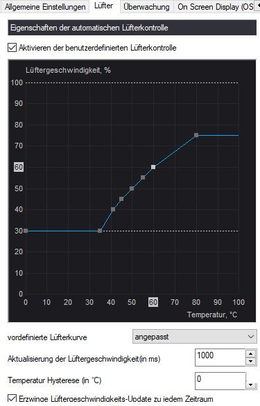

Habe aber eine eigene Lüfterkurve über Afterburner eingestellt. Die Karte synchronisiert sich mit der Kurveneinstellungen nicht so richtig, daher musste ich immer von den Temperaturen ca. 10°C weniger einstellen, damit es dann passt. So habe ich bei ca 55°/ 45% und bei 65°/47-48%.
Im Schnitt waren es bei Cyberpunk mit meinen Einstellungen jetzt 63°-64°C.

@domi5007 Das klingt doch schon ganz vernünftig. Du könntest noch testen ob dir ein RAM Overclock noch etwas Leistung bringt. Meine lässt sich sehr gut takten, bis zu +1400mhz bekomme ich noch Steigerungen im TimeSpy, erst danach geht es runter.

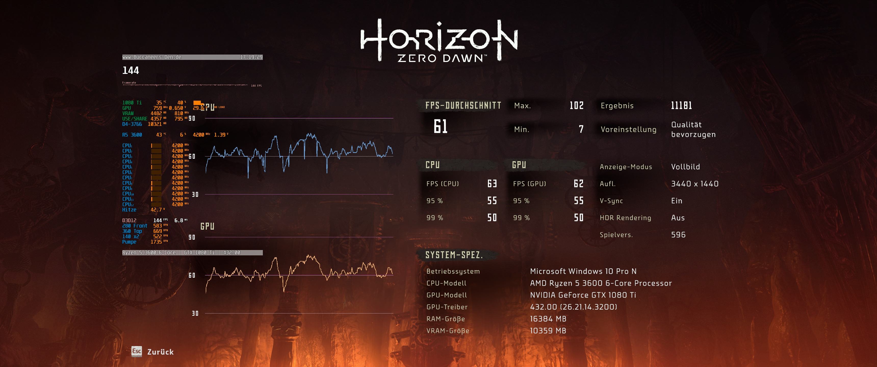

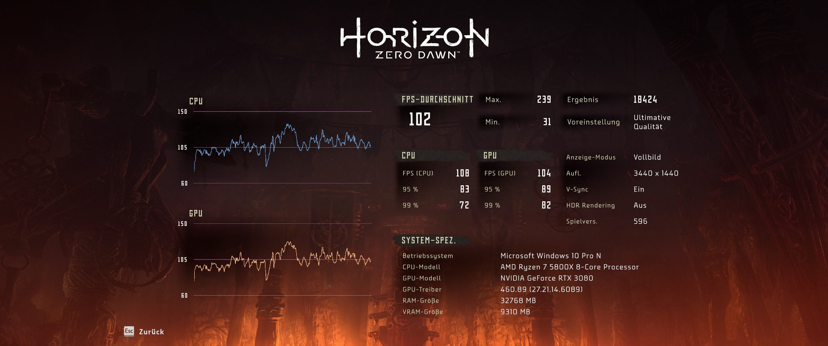

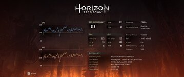

Ich habe leider nicht so viele Spiele Benchmarks, aber könnte es z.B. mal im eingebauten Benchmark von Horizion Zero Dawn testen.
Den nutze ich auch ab und an. Würde mich mal interessieren. Meine Erfahrung ist, dass Speicher-OC bei Ampere in Spielen nichts bringt, außer das der Speicher und somit das PCB unnütz heißer wird.
Auf Standard habe ich in 3440x1440p 99FPS und mit +1400 sind es 102. Nicht die Welt, aber ich nehme es gerne mit. Ein Hitze Problem habe ich hier nicht feststellen können, aber der Umbau auf Wakü kommt hoffentlich in den nächsten Tagen.
Im Vergleich mal mit der Vorgänger Karte (1080ti) etwa +85% FPS. Schon ein saftiges Upgrade.
