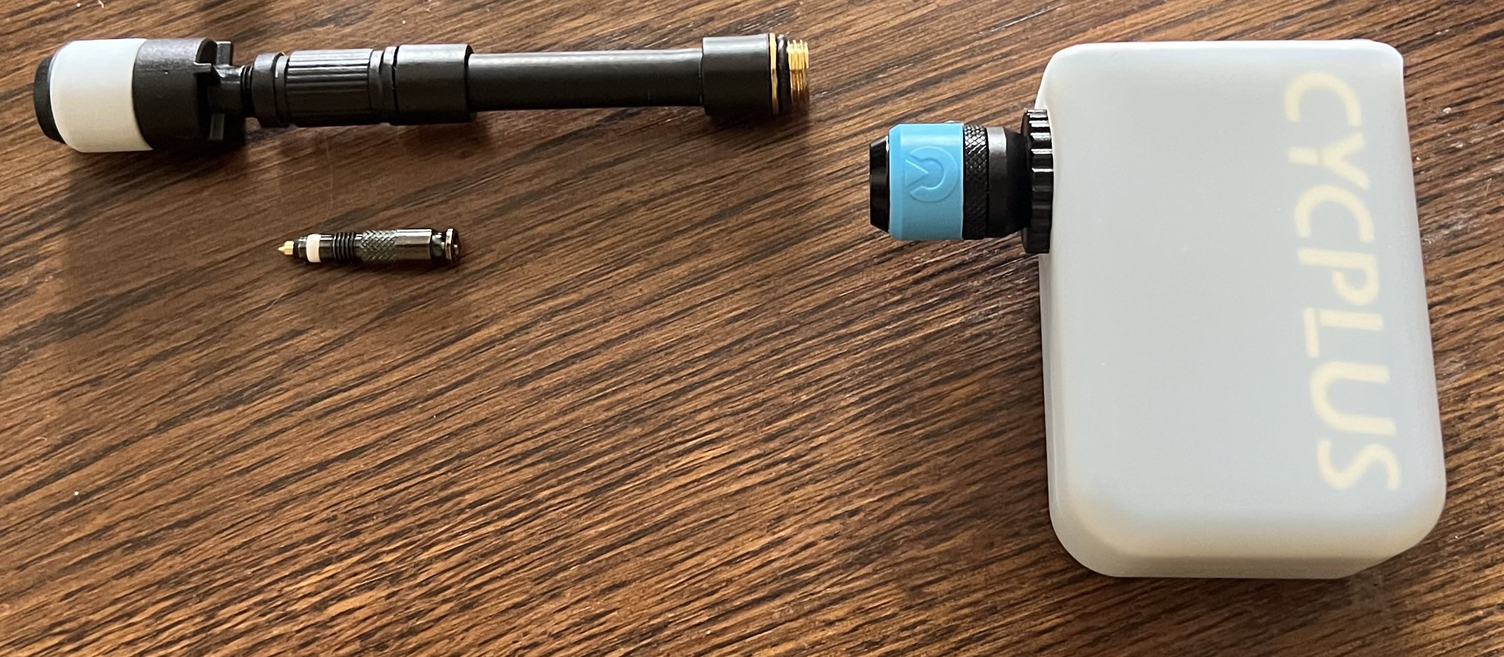

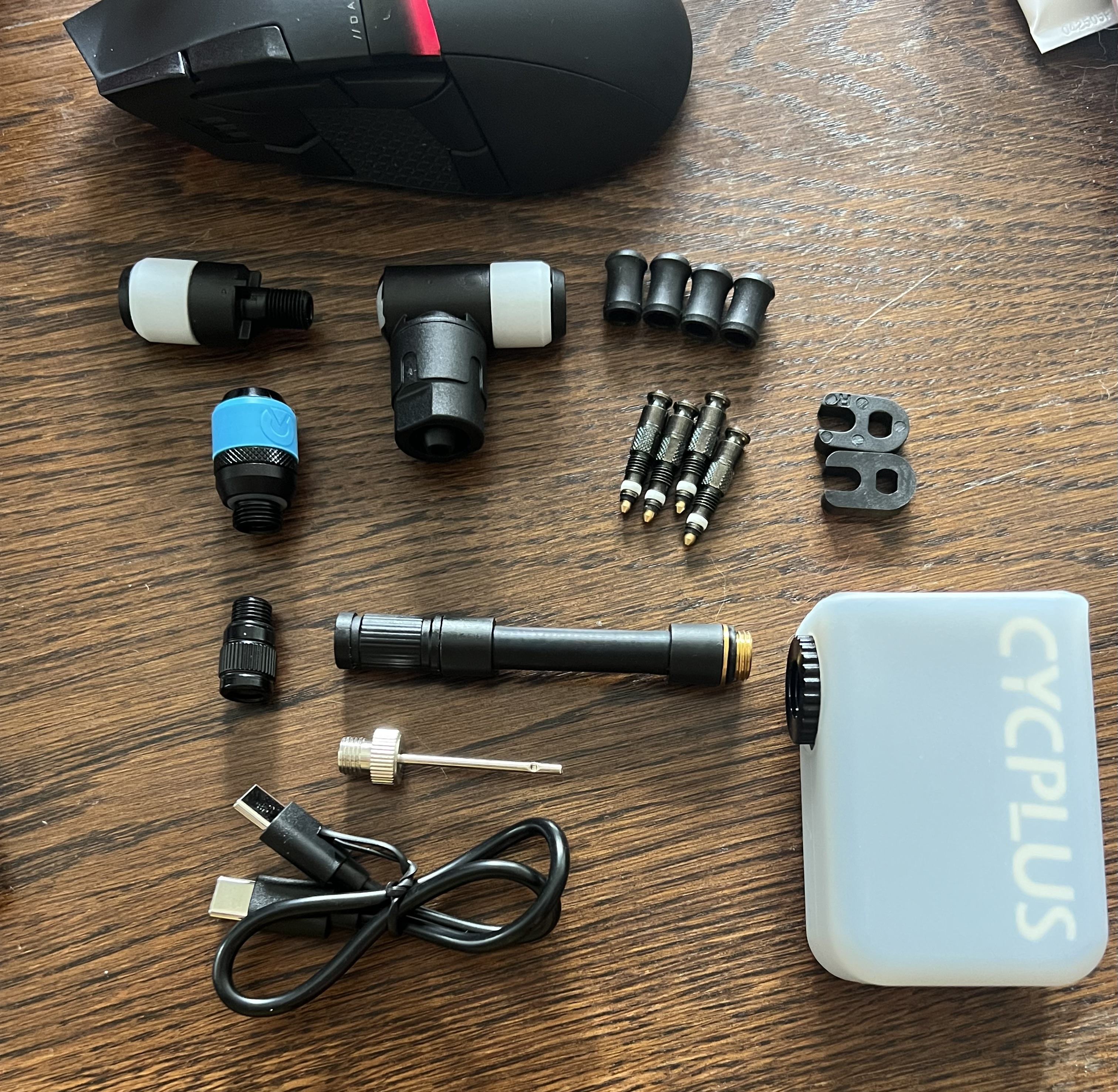

Es wurde natürlich die luxxuriöse AS 2 Ultra, wegen der direkten Druckeinstellung.
- Was machen wegen Clik-Valve? --> Das Zeugs auf Höhe der Pumpe wird mitgeliefert. Sind nur Adapter für AV und SV. Kein Clik.
(das darüber sind die Clik Valve Einsätze für das französische Ventil, sowie die weißen Adapter für die Autoventilpumpe, bzw. den Pumpenschlauch, blau ist der neue Adapter, Maus for Scale):

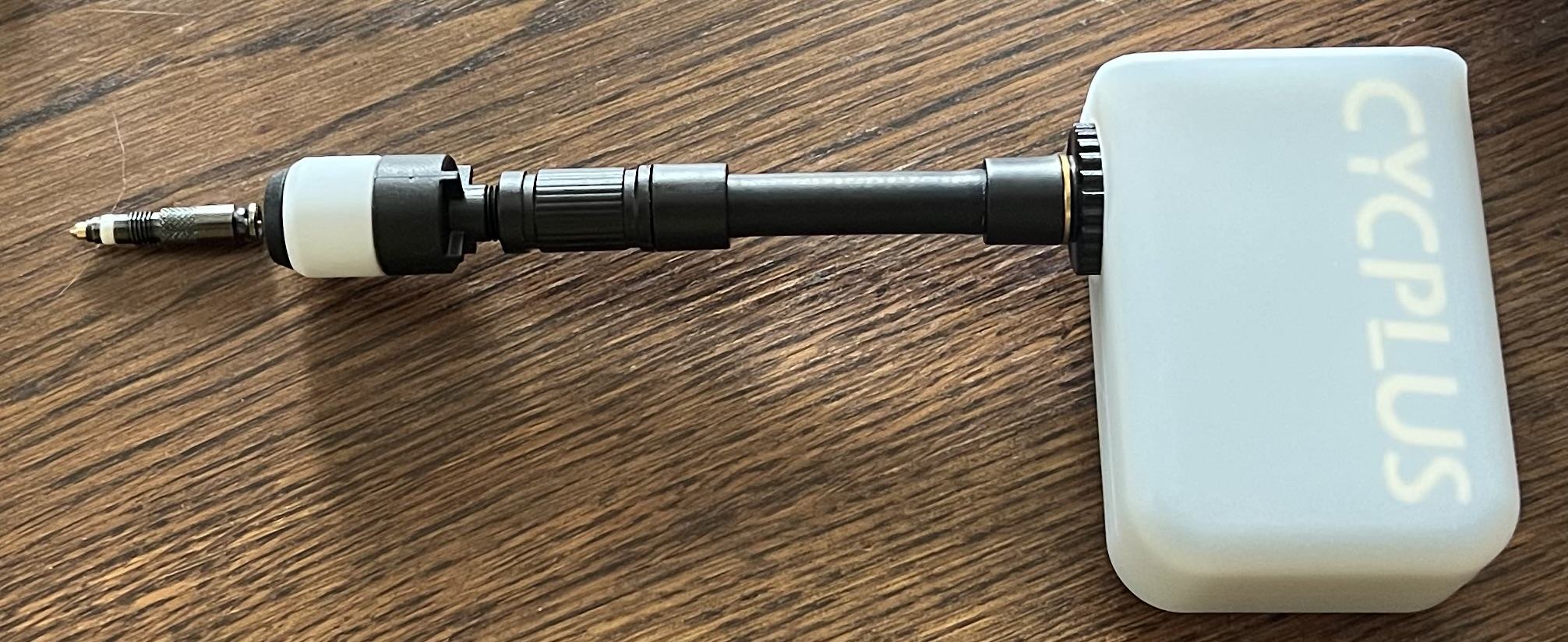

- Der Adapter fürs Autoventil auf SCV passt auf den mitgelieferten Schlauch, aber nicht direkt in die Pumpe. Sieht man am Größenvergleich der Gewinde der beiden Adapter blau und schwarz oben.

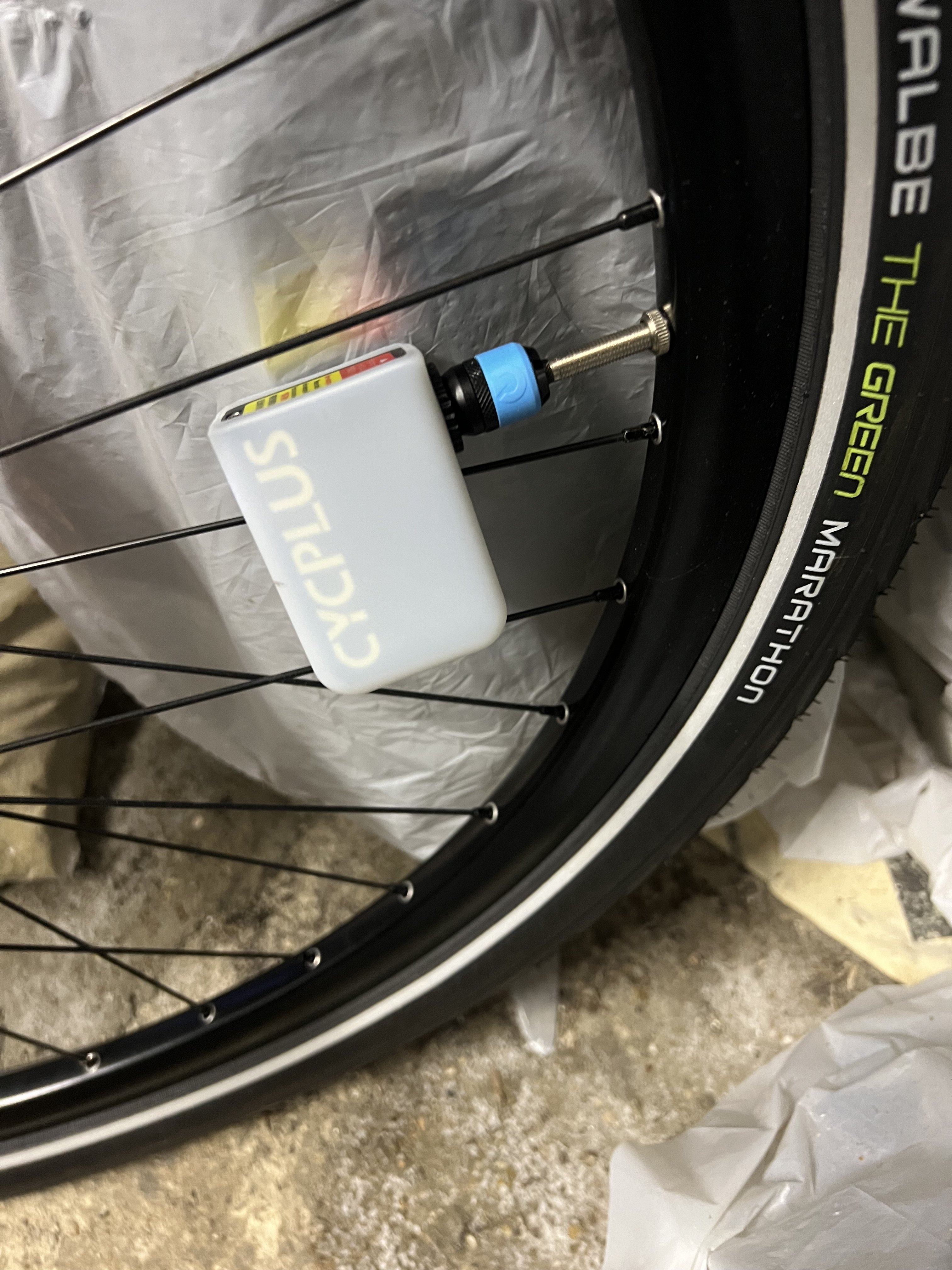

Aber wer kauft so ne Minipumpe um den riesigen Schlauch dranzudengeln? Und ohne Schlauch aufs Presta birgt die Gefahr das Ventil des TPU-Schlauches zu verbrennen.
Cycplus baut keinen, bzw. darf keinen Clik-Valve-Adapter bauen.
Aber das Fumpa-Clik-Valve-Adapterle, das passt auf die Cycplus direkt. Hatte den Tipp auf Reddit gefunden. Funktioniert.
shop.radsport-ibert.de
Und ist auch ordentlich größer, also dürfte es deutlich weniger heiß werden an der Spitze der Pumpe.

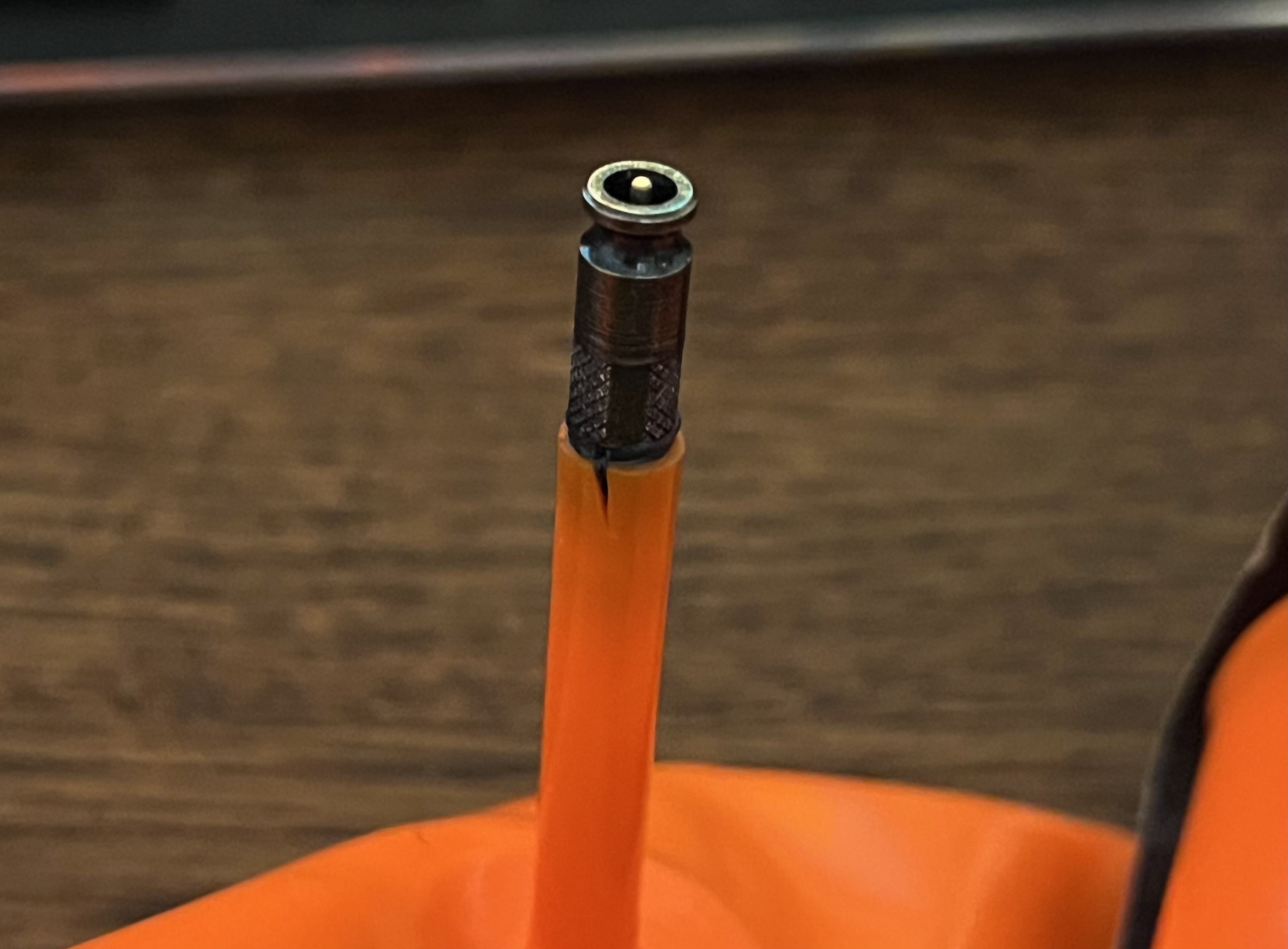

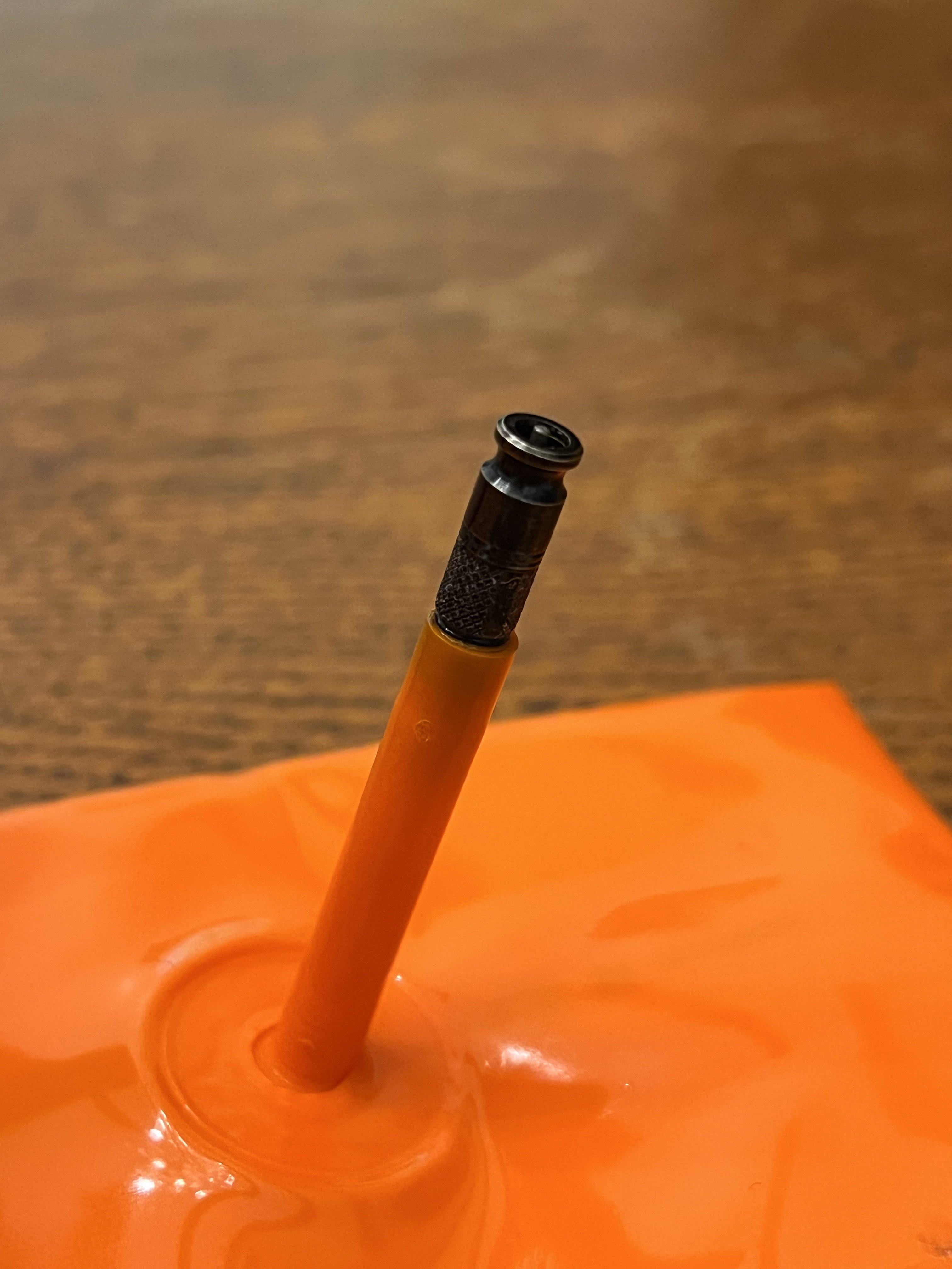

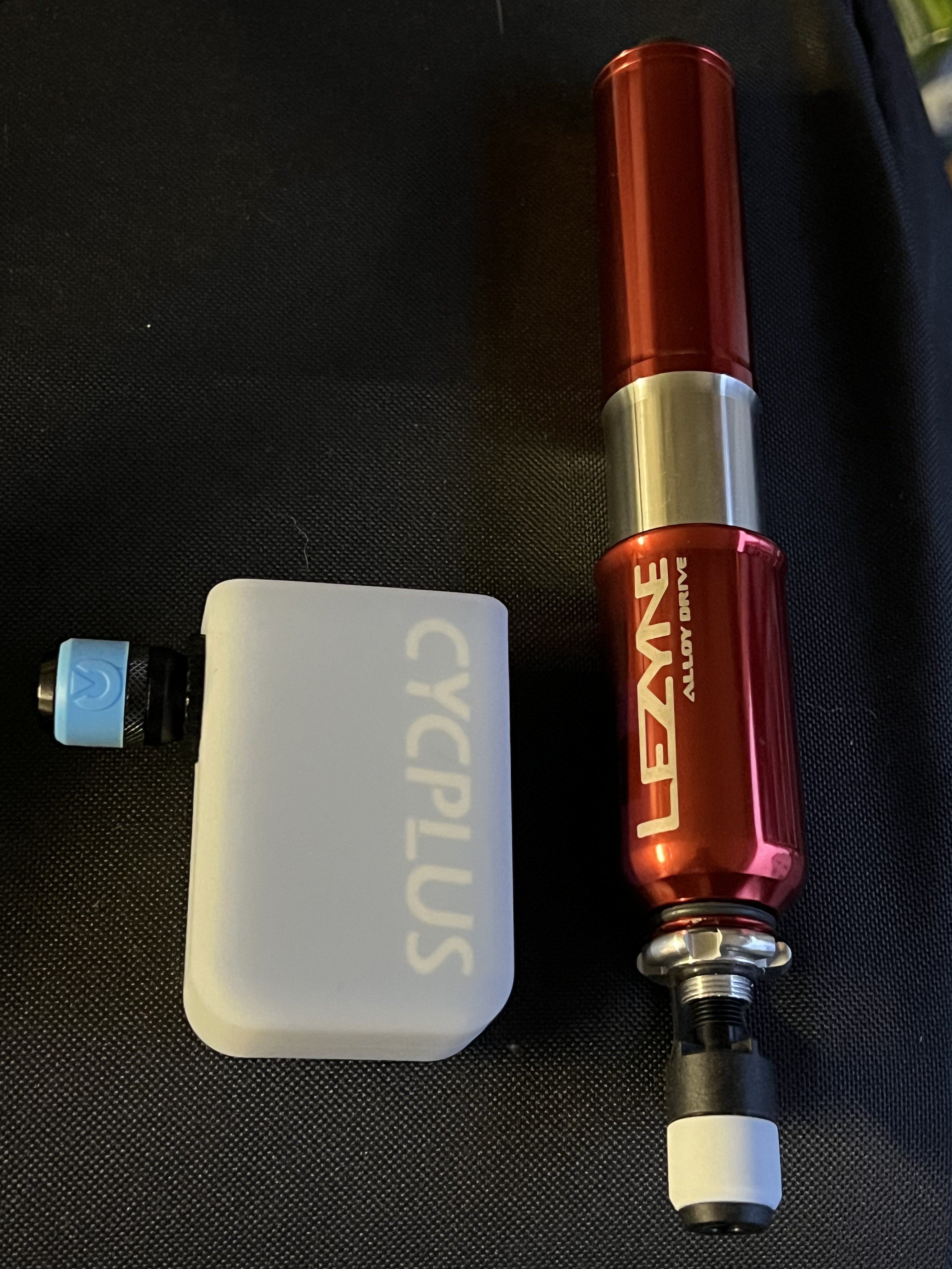

Nächster Versuch: Ventil einkleben in den Tubolito. 😵
Edit: Erster Tubolito wollte sein Ventil nicht hergeben ohne den Schaft durchzubrechen. Na das fängt ja gut an.

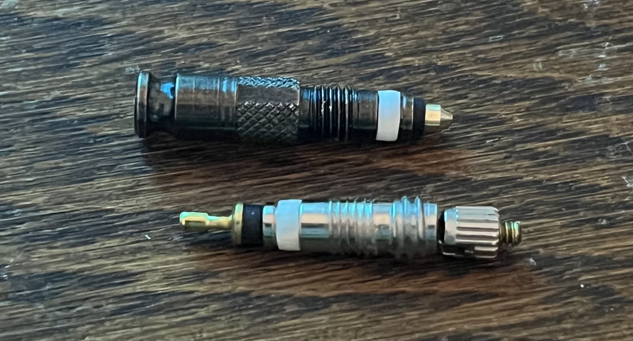

Edit 2: Zweiter Tubolito hat den Ventilkern hergegeben, aber beim Einschrauben kam dann die Enttäuschung. Als Grund vermute ich, dass die ein spezielles "abgedrehtes" SV-Ventil einsetzen/verkleben. Sieht man auf dem rechten Foto hoffentlich. Das "echte" Gewinde oben in Schwarz, das vom Tubo unten in silber. Die Gewindeflanken sind deutlich kürzer. Das führt dann natürlich zu hohem Druck beim Einschrauben und wahrscheinlich eben auch jenem Fehlerbild links.
Fumpa Pump
FUMPA PUMPS Click Valve Pumpenkopf für Fumpa Akku-Luftpumpe Mach Deine Pumpe fit für das Clik-Valve-System. Der Adapter ermöglicht ein besonders schnelles und sauberes Aufsetzen. Kein Umstellen zwischen Ventilarten, kein Festschrauben, kein Verkanten.…
