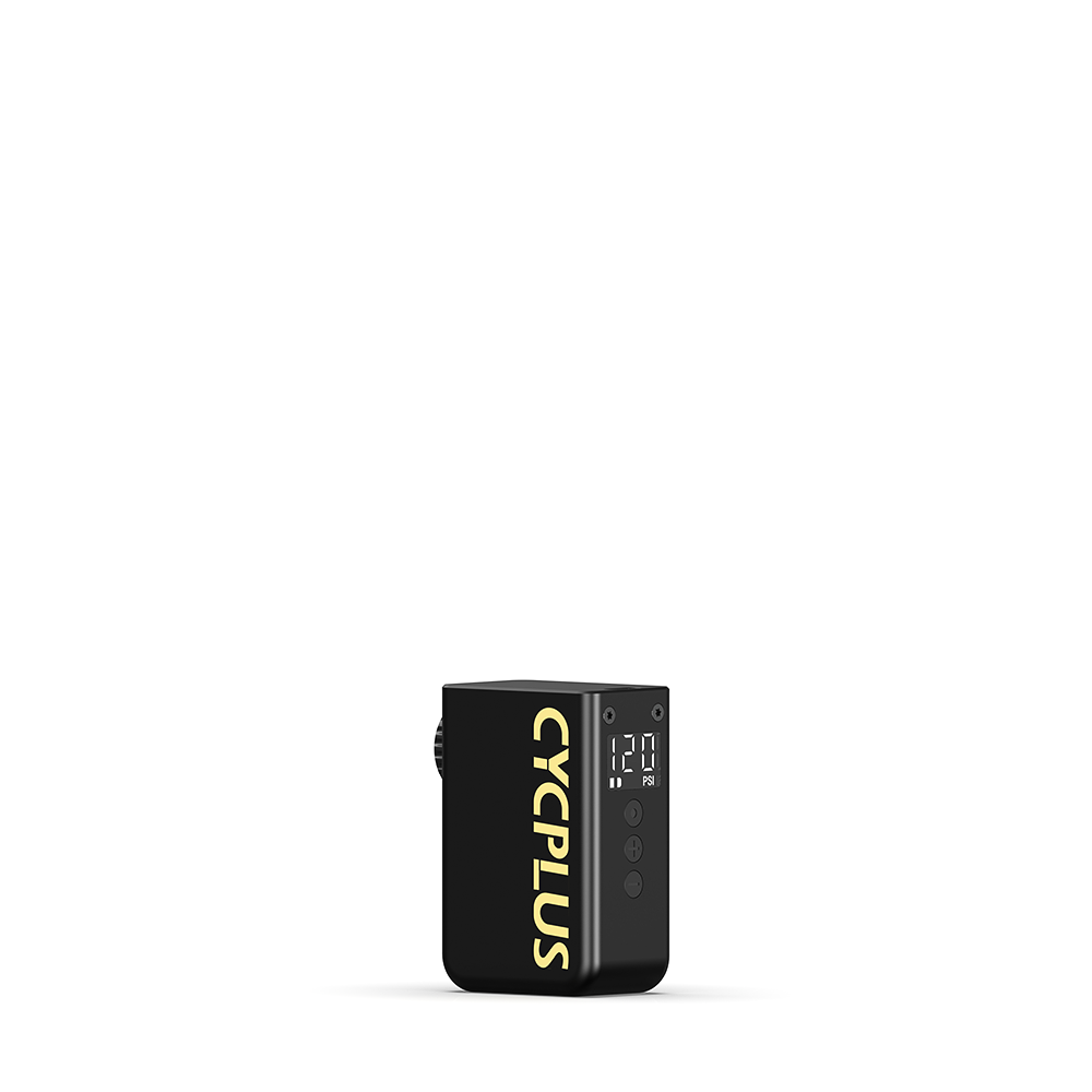

Ich bin im Mini-E-Luftpumpen Rabbithole abgetaucht. Aktuelle Favoriten:
Ohne Display:
Mit Display:
Ausgesucht habe ich sie nach folgenden Kriterien:
1. Größe, weil ich sie dann immer mitnehmen kann und Platz für anderes habe. Ich mag es nicht große Taschen o.ä. mitzunehmen. Hab eigentlich nur ne Mini-Satteltasche am Sattel eben.
2. Pustegeschwindigkeit, damit man nicht ewig rumlärmt.
3. Ladegeschwindigkeit, falls man doch mal mehr braucht und flott am USB-C aufladen möchte.
4. Genauigkeit, Maximaldruck, Akkugröße, war mir alles wurscht am E-MTB.
5. Wasserdicht, gibt's nur eine/wenige, die war mir dann zu groß. Kommt halt in ne Hülle und gut ist.
Mit Display (dafür mit Druck) kostet halt das doppelte. Meine Handluftpumpe hat auch kein Display. Deshalb bin ich am überlegen, ob es ohne auch reicht. Tendiere aber zum Display.
Ist noch jemand in diese Blase abgerutscht? Hat noch jemand Empfehlungen für noch kleinere Pumpen? :)
PS: Zweites Projekt gerade: Umstieg auf Schwalbe Clickvalve. Da bin ich nur durch die Suche drauf gekommen. Ist ja echt genial. Und dann käme ich vom nervigen französischen SV endlich weg. 😎
Auch wenn ich die dann in meine Tubolitos selbst einkleben muss. Wird schon gehen.
PPS: Das man den Quatsch nicht "braucht", weiß ich selbst. Das ist wie Lego. Immer was zum Basteln haben. :d
Ich hab seit Jahren eine Fumpa. Die kann man auch einfach auf "langen Schlauch" umbauen, damit man mit dem Klotz nicht direkt am Ventil rumfrickeln muss. ^^
Die dicke Fumpa Pro hab ich tatsächlich überlegt, als "Heimpumpe" zur Airbank SE ohne Display zu holen.
Fumpa baut echt für die Ewigkeit, so wie die aussieht.
Aber dann gesehen, dass es auch Micropumpen mit Display gibt. :D
Wegen dem Clickvalve überlege ich auch momentan. Zwei neue Schläuche mit AV kosten mehr als das Clickvalve-Set. Allerdings ist der adapter den man dann unterwegs mitnehmen muss wieder größer. Aber das SV muss auf längere Sicht weg. Nervt mich.
ich hab so ne pumpe für 30 tacken bei Ali Express gekauft. die anderen genannten sind alle super, aber sie pumpen auch nur Luft.
ist die kleinste Variante, welche no eine Anzeige für den Druck hat. all zu viele Reifen pumpt man damit nicht, aber zum nachpumpen reichts ne Weile und 2-3 von 0 auf Fahrdruck gibts auch, das reicht mir für ne Tour.

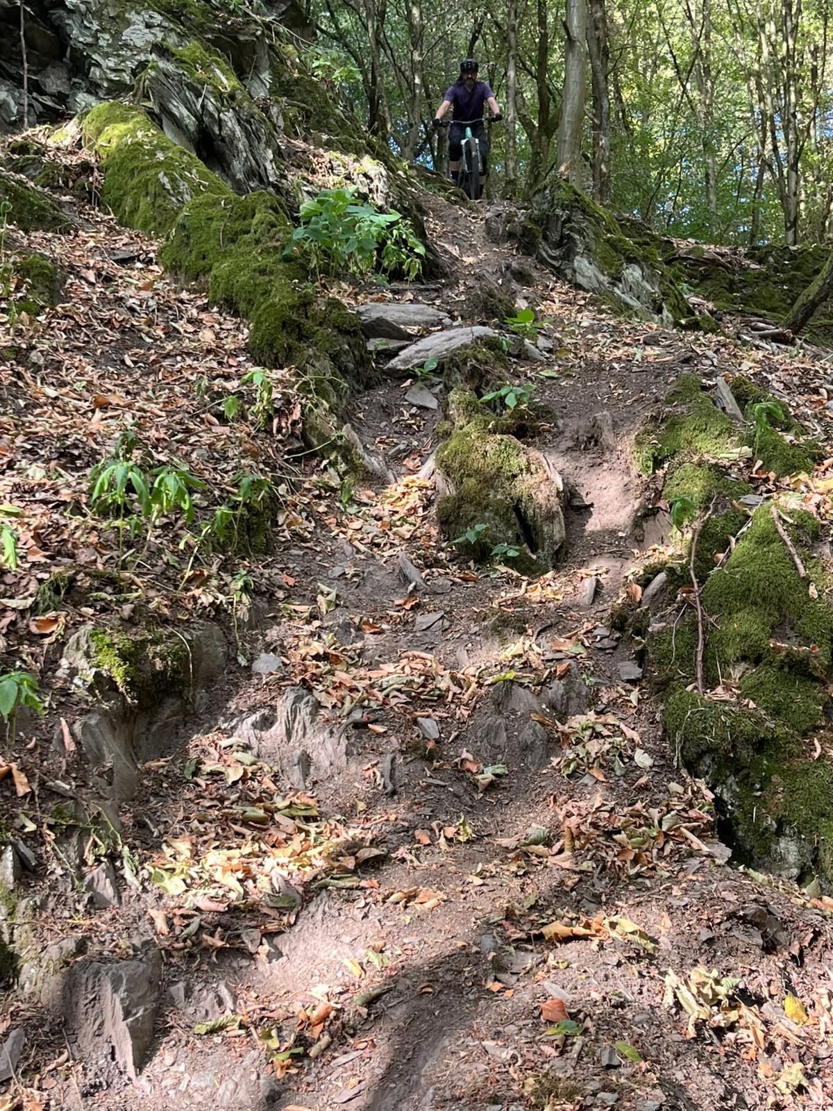

Dieses Wochenende war ich mit einem Freund im Wallis im Lötschental, da ich in der Woche zuvor da Zivilschutz leisten durfte. Da wurde ein Dorf begraben letztes Jahr. Nun sind wieder inige Wege offen und es gibt auch eine Seilbahn. Einmal in Richtung Leukerbad bzw. Jeizinen und einmal hoch zur Fafleralp und dann noch weiter hoch getrampelt, nen richtigen ALpinwanderweg. Da runter, das war dann für mich das geilste was man auf zwei Rädern fahren kann.
Nicht unbedingt das schwierigste, da hatte der andere Tag mehr Challenges. Aber die richtige Schwierigkeit, damits nicht langweilig wird, man es aber trotzdem schafft. und ein angenehmes Gefälle, bei dem man nicht nach 30s wieder unten ist.
Bei Gelegenheit werde ich mal Bilder hochladen.
