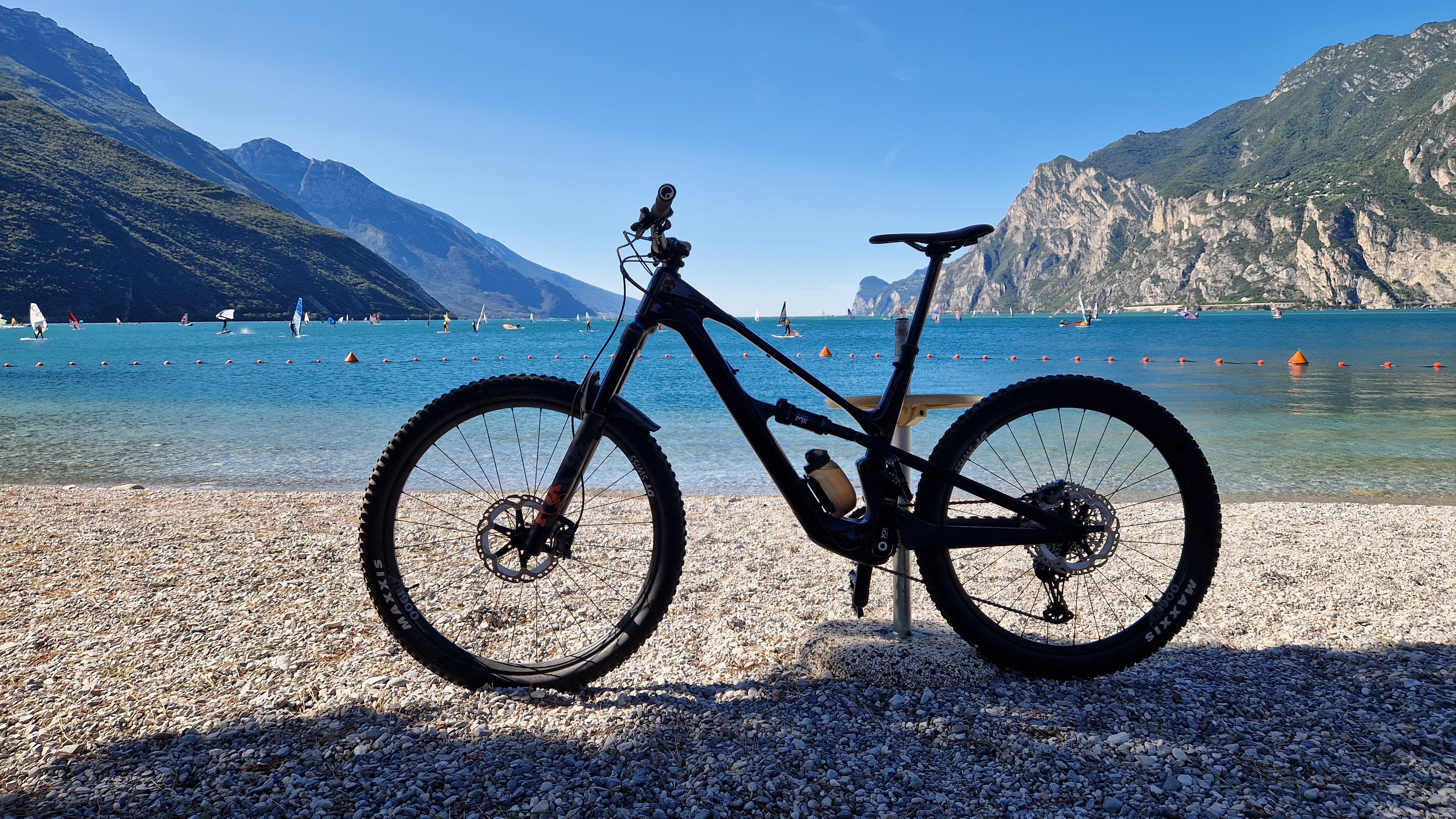

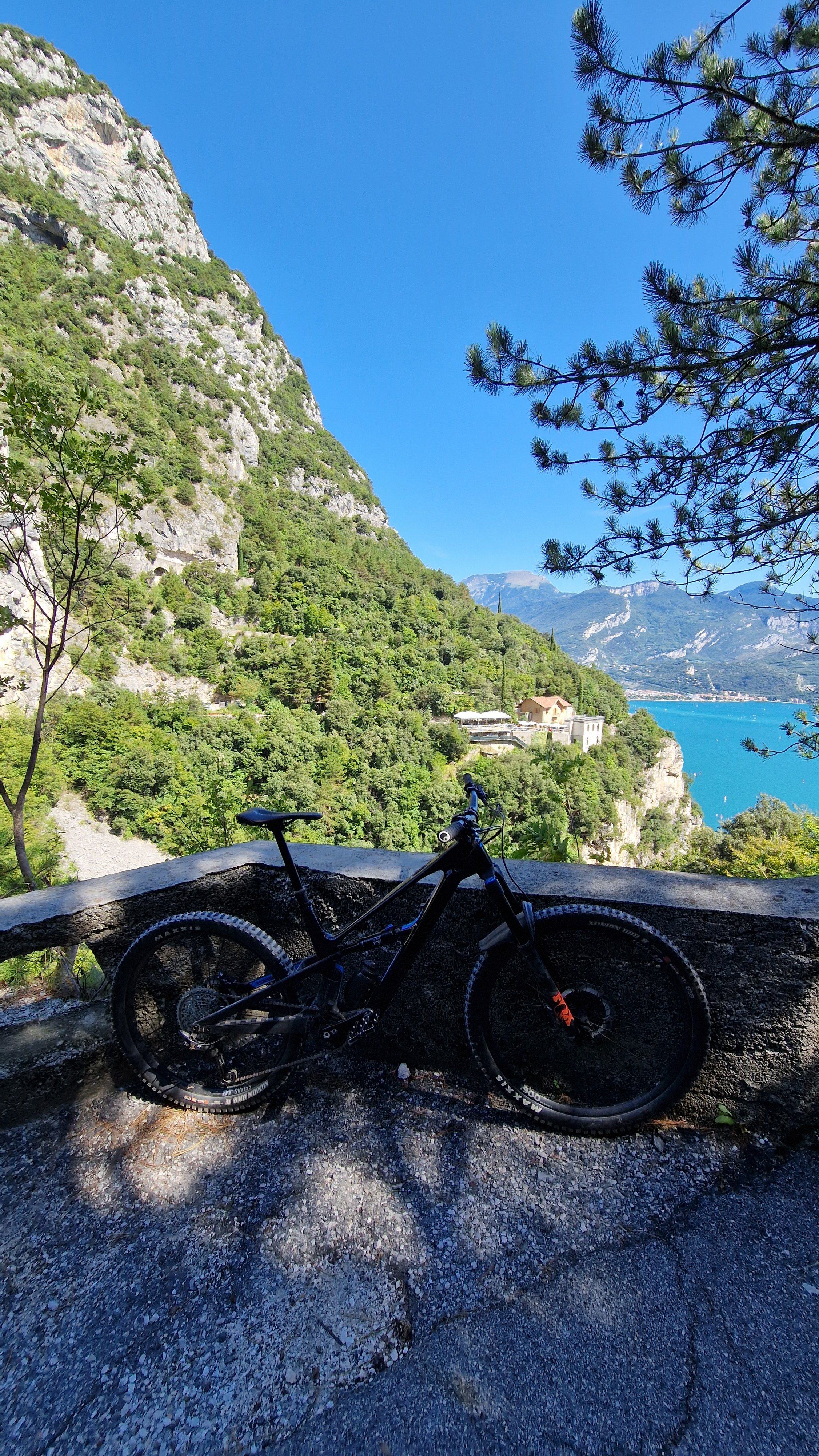

Heute Jungfernfahrt mit neuem Gerät. Sehr nice. Nur mit dem Motor und Antrieb werde ich nen Moment brauchen zum Warmwerden. Lässt sich praktisch ohne Unterstützung nur beschissen treten. Eco ist so dermassen Eco, dass ich laut Display für ne leichte Steigung noch über 200W Eigenleistung brauchte :D Mit nem Mix aus Eco und Automodus mit nem starken Biobiker in der Gruppe heute mit ein paar Boost Tests knapp 950hm auf 33km mit 40% Restakku.. Böden komplett matschig. Denke man kommt mit nem guten Setting bei meinen 95kg mit dem 800Wh akku bei guten Bedinungen rund 1600-1800hm.
Mega Teil, vor allem mit den Intend Parts. Schon ein Träumchen.
