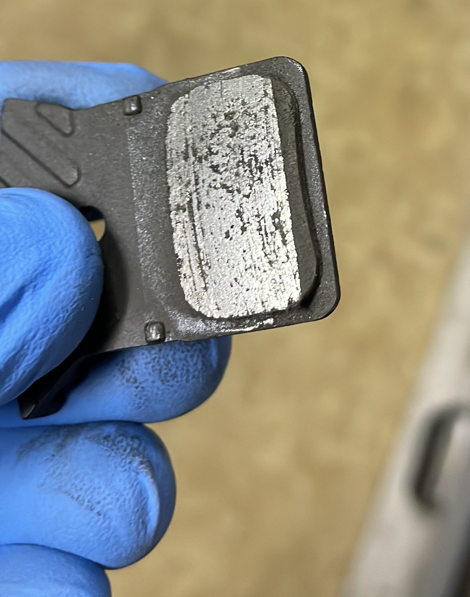

Beläge verglast? (Siehe Foto) Sandpapier auf ne glatte Fläche legen und Beläge in kreisenden Bewegungen Plan abschleifen bis das Glänzende weg ist. Bremssattel richtig justieren, manchmal drückt eine Seite der Kolben stärker gegen die Scheibe.

Auf Belägen ist kaum 0.9 und 1,2 mm drauf. denke, kann neu.

Ich habe die Beläge mit Kunstdiamant nass geplant und geh noch mit Stahlwolle an Scheibe. Zentriere die Zange und guck was passiert.

Scheibe hinten neu - andere hatte ja Seitenschlag. 2X Beläge organisch (SwissStop) neu und wie du empfohlen hattest mit Stahlwolle vorher behandelt.(y)
alles eingebremst: Und es bremst TOP - kein Ton mehr, Entlüftet ist, Druckpunkt hart....was ne Geburt.
