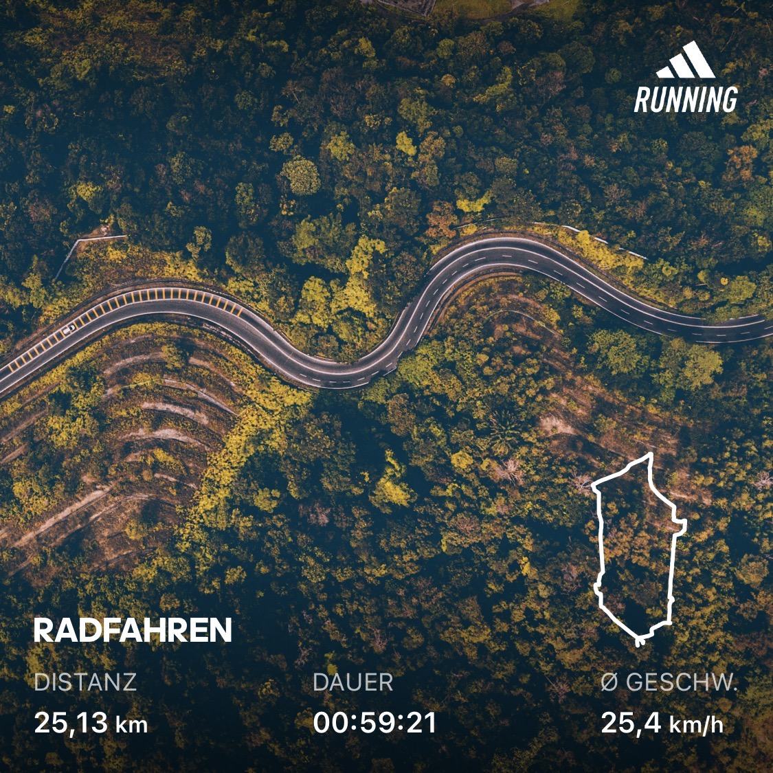

Mich hat das Radfahren gerade so richtig gepackt, bei meiner ersten Fahrt hatte ich eine Durchschnittsgeschwindigkeit von 20,4 km/h, am Dienstag habe ich dann eine mir selbst gesetzte Marke geknackt:
Die 25km unter einer Stunde :)

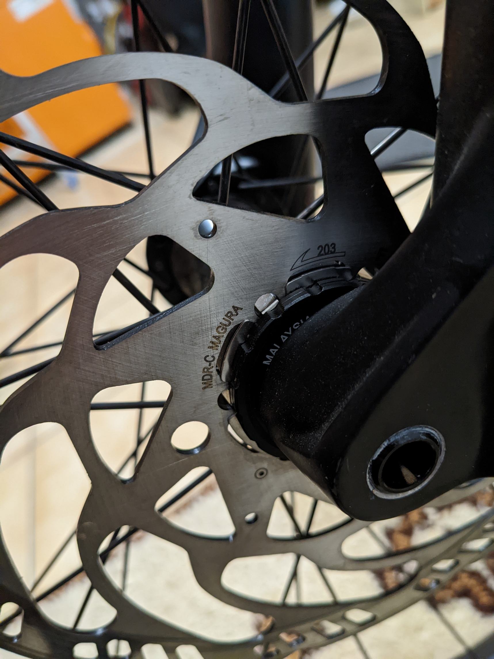

Ich hab hier eine 203mm Magura Centerlock Bremsscheibe an meinem Stero Hybrid 140. Die hatte von Anfang an einen weg und schleift an einer Stelle. Hab das schon mehrfach versucht zurecht zu biegen & zu mitteln. Das hält dann wieder ne Weile aber irgendwann schleift es wieder und das gefrickel geht wieder von vorne los.
Ultra nervig, deshalb würde ich die gerne austauschen aber wenn möglich gegen was "besseres", stabileres und nichts von Magura. (--> Die hintere Scheibe ist nicht viel besser. ^^) Ich habe aber keine Ahnung auf was ich bei der Kompatibilität alles achten muss. Da ich ne Steckachse habe, braucht man wohl externer Verzahnung aber sonst? Kann ich da einfach ne Shimano XTR verbauen? Und welches Center-Lock Werkzeug holt man da?

Mit innen oder außen verzahnt ist nur der Verschlußring gemeint, die Scheibe ist jeweils exakt gleich.
Werkzeug innenverzahnt = Kassettenlockring
Werkzeug außen verzahnt = Innenlagerwerkzeug Shimano TL-FC32 oder eine der vielen Kopien anderer Hersteller. Ich empfehle eine Nuss und Drehmomentschlüssel.

Ganz davon ab, dass die Scheiben natürlich was haben könnten ist es ein ziemlich bekanntes "Problem", dass Maguras eher zum leichten schleifen neigen bzw. extrem schwer schleiffrei einzustellen sind. Bei den Scheiben würde ich auch nochmal bisschen rumschauen. Wo ich letztes Jahr nach Alternativen für mein Citybike geschaut habe, habe ich nicht so viel gutes über die teuren IceTech Scheiben gelesen. Die Magura Scheiben kamen sogar sehr gut weg, sonst aber zB auch die Trickstuff Dächle, die bräuchten aber einen CL Adapter.
Ich hab die XTR Icetech Scheiben auf Ebike und Bio. Bremsleistung und Optik sind in Ordnung, habe aber das Gefühl, dass sie sehr schnell verziehen, wenn man auf längeren steilen Passagen mehr bremst.. Habe ich besonders auf dem Ebike gemerkt. Oft genug gibt sich das aber wieder, nervt aber trotzdem.
kann ich so bestätigen, sind meiner Meinung nach trotzdem die besten Scheiben am Markt.
An meinem sind 2,3mm dicke 203er Scheiben drauf. Die sind schon verdammt stabil
Das sich die Shimano durch die 2Material-Bauweise gerne verziehen wenn die heiß werden hab ich auch schon gelesen... Aber besonders viel Auswahl in der Größe gibts auch nicht. :-) Auf Adapter würde ich gerne verzichten und gegenüber den Magura, welche in jeder Kurve per default klingeln, wenn sie warm werden schleifen und irgendwann dann wieder dauerhaft schleifen kann es eigentlich nur besser werden.
Kann mich da (leider) nur wiederholen... Hab mit 2 Shimano Bremsanlagen am MTB in 10 Jahren nicht nen Bruchteil an Wartung & Problemen gehabt wie mit der Magura Anlage in nem halben Jahr... Scheiben krumm und müssen ständig neu justiert werden, häufiges entlüften nötig, Bremsleistung mies, Plastikbremsgriffe die sich durchbiegen (schon gegen Alu 1 Finger getauscht)...
Werd jetzt gleichzeitig erstmal noch die Bremsbeläge tauschen. Vorne die Magura Race und hinten die Performance Beläge. Angeblich sind ja default die Comfort verbaut(?).
Seit sie das mit dem AluKern im griff haben fahr ich eigentlich auch nur noch die IceTech, bin lange Zeit Magura Storm SL gefahren aber die waren fast alle verzogen, egal wie oft man die retourniert hat...
Bei 2 Kollegen habe ich die MAgura MT5 bzw 7 eingestellt nach Bremsenupgrade auf 4 Pot Bremszangen mit MDR-P Scheiben. Die waren deutlich einfacher und schneller schleiffrei einzustellen als jede Shimanobremse. Dafür ist die Haptik und das Qualitätsgefühl bei den Bremshebeln bei Magura einfach nur grottig. Da ist sogar die Deore-Reihe hochwertiger.
Vlt lohnt sich ja doch noch Umbau auf Shigura. MT5 Kolben + XT Hebel. Andererseits isses n Jobrad und alleine deshalb wollte ich auf Bastelei verzichten. :unsure:
