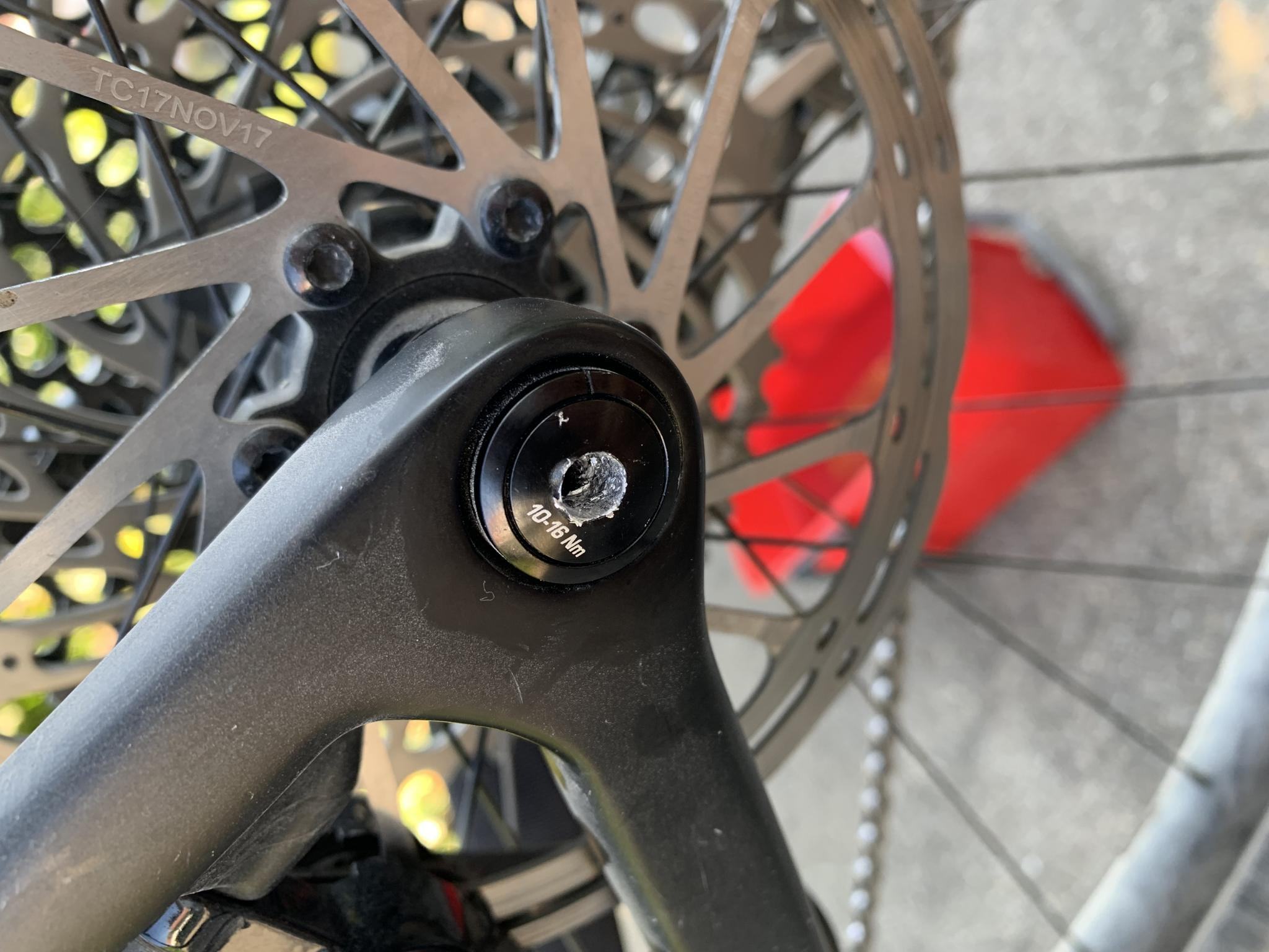

Puh - ich bneötige mal Eure Hilfe. Ich habe in meinem MTB von Cube an Hinteraschse diese Steckvariante.
Erst vor gut 2 Wochen habe ich das Hinterrad gelöst und einen neuen Mantel aufgezogen.
Danach festgeschraubt mit dem Drehmoment auf ca. 14 Nm eingestellt. Eben woillte ich das Rad ausbauen
und plötzlich ist der "Imbus"? rund. So ein Mist! Ich bekomme die Achse nicht raus und nun ist alles rund.
Hat jemand eine Idee was man machen kann? Kann man das aufbohren? Bin echt am verzweifeln.
Ich versteh auch nicht warum das so fest ist.
Linksausdreher oder evtl versuchen mit einem dremel oder so einen Schlitz da reinzufräsen und mit einem Schraubendreher öffnen.
Ich kenne den Aufbau der Achse nicht, aber je nachdem wäre es auch möglich das so aufzubohren, dass der Pilzkopf ab ist und man die Achse zur anderen Seite rausziehen kann.
Kann man eigentlich nur versuchen einen Schlitz rein zu bekommen oder einen großen gebogenen Inbus rein klopfen und dann die Steckachse raus drehen.
da war wohl kein fett auf dem gewinde und kein fett/öl in der "beilagscheibe", auf der der eigentliche achs-kopf sich dreht. hast du torx schlüssel? versuchen, einen passenden einzuschlagen und damit auszudrehen wäre eine möglichkeit. linksausdreher haben ja die wenigsten daheim :( vorher noch ein paar tropfen dünnflüssiges öl oder auch wd40 auf die gewindeseite und den achs-kopf, hilft :bigok:
ist auf der gewindeseite nicht auch eine inbus aufnahme?
