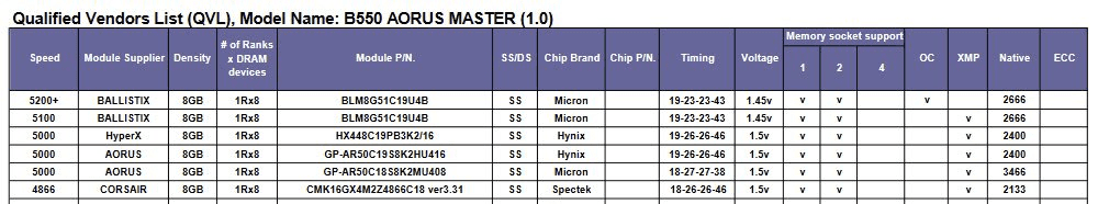

Die 2x 16 GB Ballistix Max 4000 / 4400 sind wie es aussieht gar keine Dual Rank Micron E-Dies, sondern Single Rank Micron B-Dies.
Hier aus der MSI QVL:
CrucialBLM16G40C18U4B.M8FB12666MHz4000MHz4000 MHzMicron B1.35vSINGLE16GB√ | √

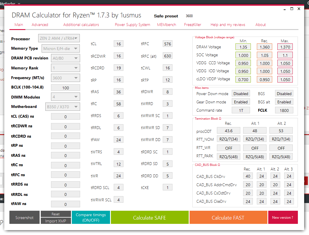

Guten Tag, ich habe das folgende Kit 2x (also 4 Riegel) in Verbindung mit einem Asus x370 Prime Pro und einem AMD Ryzen 3900X.
Leider bekomme ich das Kit nur mit dem XMP-Profil zum Laufen. Ich habe das "Safe"-Profil des DRAM Calculators für 3600 MHz ausprobiert (siehe Anhang), aber der Rechner schaltet sich nach wenigen Minuten aus. Habe aber auch 2-3 Einstellungen gar nicht erst finden können.
Worauf muss ich achten? Würde gerne 3600 MHz mit soliden Timings und passenden Spannungen zum Laufen bekommen. Vielen Dank. :)
Wenn es andere Empfehlungen für optimale Performance gibt gerne her damit. Die CPU läuft Stock mit einem Noctua NH-D14 bei 80-83 Grad bei Handbrake seit mehreren Tagen. Bringt undervolting der CPU einen kleinen Taktschub durch geringere Temperatur? Hab gelesen dass Ryzen 3000 schon für sich immer das Optimum sucht und daher Undervolting nicht (nur) zu einer geringeren Leistungsaufnahme, sondern auch zu geringerem Takt führt. Frühere CPUs liefen bei mir immer mit 0,06-0,1V Offset.

Fang lieber mal nur mit den Haupttimings an und probiere mal damit 3200. Auch darauf achten tRCDRD richtig einzutragen. Dieses ist beim Asus Bios an zweiter Position, beim Calc aber an dritter Position. Außerdem handelt es sich hierbei um Dual Rank, du hast aber Single Rank angegeben.
Haha ich glaube genau tRCDRD war das Problem gewesen. Habe jetzt nochmal alles ganz genau gemacht, und da ist mir genau das aufgefallen, was du beschrieben hast. Memory-Bench vom DRAM Calculator lief soweit durch mit dem 3600er Safe Setting. :)
Hatte ursprünglich meine ich auch für Single Rank konfiguriert obwohl der RAM ja Dual Rank ist. Edit: Oh, das hattest du ja auch schon angemerkt. :)
