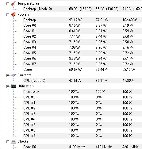

Prime stable und Cinebench R15 gleiche Performance wie mein altes System (Ist ja eh kein Memory Test.)
Nur, mit 120 W TDP. Der Grund weswegen ich UV mit static 4.2Ghz und 1.15v genommen habe (ich liebe 3700x).
Das habe ich nun wider eingestellt, hwinfo zeigt 65 Watt bei gleicher Performance, System stabil

prime blend zieht mehr tdp als cinebench 15, von daher die 93w.

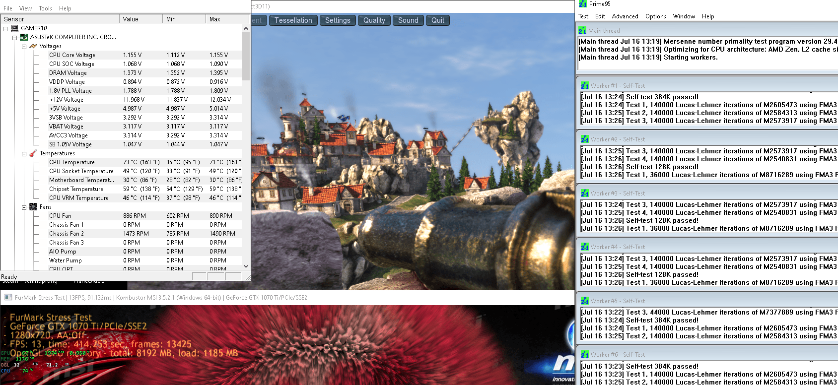

Scheint auch nicht zu gehen, Prime lief nun zwei Stunden ohne Probleme. Danach hatte ich erst mal keine Lust mehr auf weiter testen und es beendet. Dafür hab ich nun zweimal Handbrake gestartet um zwei Filme zu Encodieren. Ein Handbrake Prozess ist nun schon kommentarlos abgesemmelt. Im Ereignis Log wäre das hier zu finden:
Name der fehlerhaften Anwendung: HandBrake.exe, Version: 1.3.3.0, Zeitstempel: 0x5ee4fc36
Name des fehlerhaften Moduls: hb.DLL, Version: 0.0.0.0, Zeitstempel: 0x00000000
Ausnahmecode: 0xc0000005
Fehleroffset: 0x000000000161301c
ID des fehlerhaften Prozesses: 0x1ec0
Startzeit der fehlerhaften Anwendung: 0x01d65887abff589d
Pfad der fehlerhaften Anwendung: C:\Program Files\HandBrake\HandBrake.exe
Pfad des fehlerhaften Moduls: C:\Program Files\HandBrake\hb.DLL
Berichtskennung: 3a3597ec-cf40-49fe-8291-350a84500ef3
Vollständiger Name des fehlerhaften Pakets:
Anwendungs-ID, die relativ zum fehlerhaften Paket ist:
Und als zweites das hier:
Frameworkversion: v4.0.30319
Beschreibung: Der Prozess wurde aufgrund einer unbehandelten Ausnahme beendet.
Ausnahmeinformationen: Ausnahmecode c0000005, Ausnahmeadresse 000000007091301C
Da es das erste mal ist, dass mir Handbrake absemmelt denke ich mal, es liegt am versuch des Übertaktens. Mal schauen ob der andere Prozess wenigstens durchläuft. Dann mache ich das erst mal wieder rückgängig

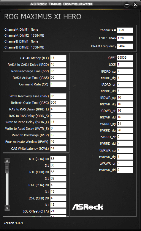

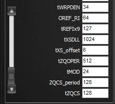

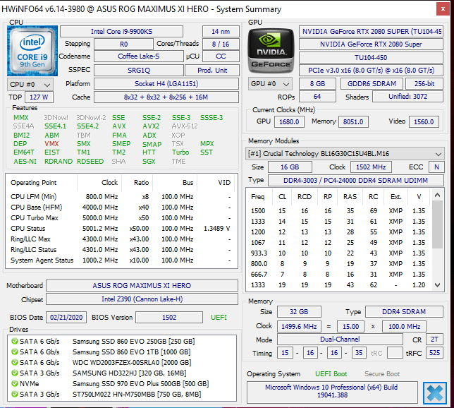

Hallo zusammen,
@emissary42 Danke schonmal für die Info.
Ich habe jetzt mal Settings vorgenommen die mir von jemanden empfohlen wurden - Bei ihm laufen sie mit 4x8Gb 3600Mhz
DRAM 1.5V
VCCIO 1.2V
VCCSA 1.28V
FastBoot aus
CL 14
RCD 18
RP 18
RAS 36
RC 54
WR 15
CWL 14
RFC 600
RRDS 4
RRDL 4
FAW 16
CMD 1
CKE 1
Habe diese Werte dann bei mir übernommen, jedoch hat der MemTest haufenweise Fehler ausgegeben.
Ich habe dann versuchsweise die Frequenz auf 3466Mhz reduziert und der RAM lief stabil im MemTest.
DRAM Voltage habe ich eben auf 1.45 reduziert - Bootet auch noch.
Im AIDA64 Benchmark ist mir jedoch eine Veränderung ins "negative" aufgefallen. Diese Werte sind höchstwahrscheinlich nur messbar und nicht wirklich spürbar.
Muss die VCCIO und VCCSA Spannung eigentlich immer beim RAM OC angepasst werden? Hatte da bisher keinerlei Posts drüber gelesen.
Was sagt ihr zu den Settings?

Das sieht mir stark nach AMD Timings aus ;)
Um deine Settings zu bewerten und für Timings/Spannungen, Schau dir mal mein auch im Startbeitrag verlinktes User Review an. Das sind ebenfalls 2x16GB mit 9900K @ 5GHz.
Edit: https://www.hardwareluxx.de/communi...16gb-ddr4-3600-cl16-micron-e-die-wip.1266230/
Man erkennt auch ziemlich schnell, dass sich 3600 CL14 mit CFL nicht wirklich lohnen, im Vergleich zu 4000(+) CL17.
Und ja, VCCSA & VCCIO müssen mit steigendem Speichertakt angehoben werden, in Abhängigkeit von der Güte des Speicherkontrollers deiner CPU. Die benötigten Werte können auch leicht von einem Kit oder Mainboard zum anderen variieren. Es ist in jedem Fall ziemlich normal und war auch schon bei den DDR3 Plattformen so.

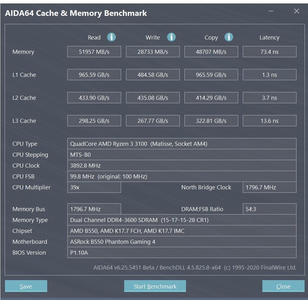

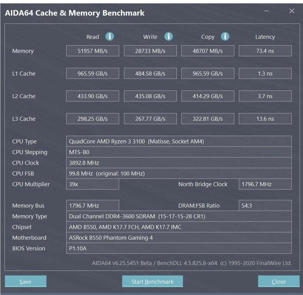

Habe einige ausprobiert auf nem Asrock B550 und der kleinen 3100.
Die Trident B- Dies waren etwas schneller, aber dafür waren die Timings erst ab 1,4v zu machen.
Ich wills lieber auf Standart oder etwas darüber, außerdem sind die Teuer gewesen.
Dann habe ich ein etwas langsameres Kit HyperX gehabt....waren aber auch mit 3600mhz und 3800mhz zu Betreiben, aber eben mit laschen Timings.
Dieser Crucial Ram ist nun genau das was ich gesucht habe....Preis- Leistung einfach TOP.1.jpg2.jpg
Subtimings sind grob Optimiert, der Calculator erkennt dieses Set nicht.
Sind aber schon ziemlich am Optimum.
Game und Primestable das ganze.
Deine B-Die haben für 3600 CL15 mehr als 1.4V gebraucht?
Eigentlich ergibt der Wechsel von B-Die zu E-Die wenig Sinn, da allein die tRFC bei E-Die nie auch nur ansatzweise an die von B-Die heran kommt, man also immer Performance opfert. Dadurch wären vermutlich selbst 3600 CL16, die oft mit 1.35V laufen, schneller als deine jetzigen E-Die Settings.

Ich habe die Microns jetzt mit 3533 mhz laufen mit 14-17-14-14-28 1t, der Grund ist; bei meinem Asrock lässt sich die SOC nicht unter 1,2v regeln ab 1800mhz, das stört mich. Bei der jetztigen Config 3533mhz habe ich sie auf 1,02v gefixt ganz normal im UEFI.
Ist das ein "Bug" im Asrock UEFI oder ist das "normal" ?
Mit der Software von Asrock lässt sich das im Windows machen....leider fixt die Software dann auch noch andere Spannungen, und den CPU Takt selbst auch.
Also nicht so wie man sich das vorstellt.
Klingt nach einem "ASRock-Special". Ist leider auch nicht das erste Mal, dass ich so etwas höre :/
Okey....habs mir schon gedacht.
Ist natürlich Ärgerlich...ist ein Beta Bios, lässt dann nur hoffen das das jetzt "ungewollt" ist und gefixt wird:)

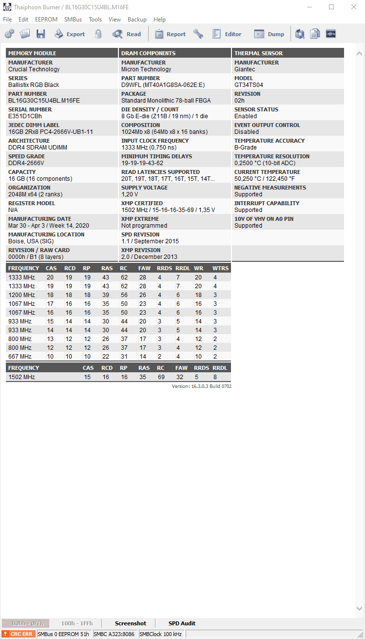

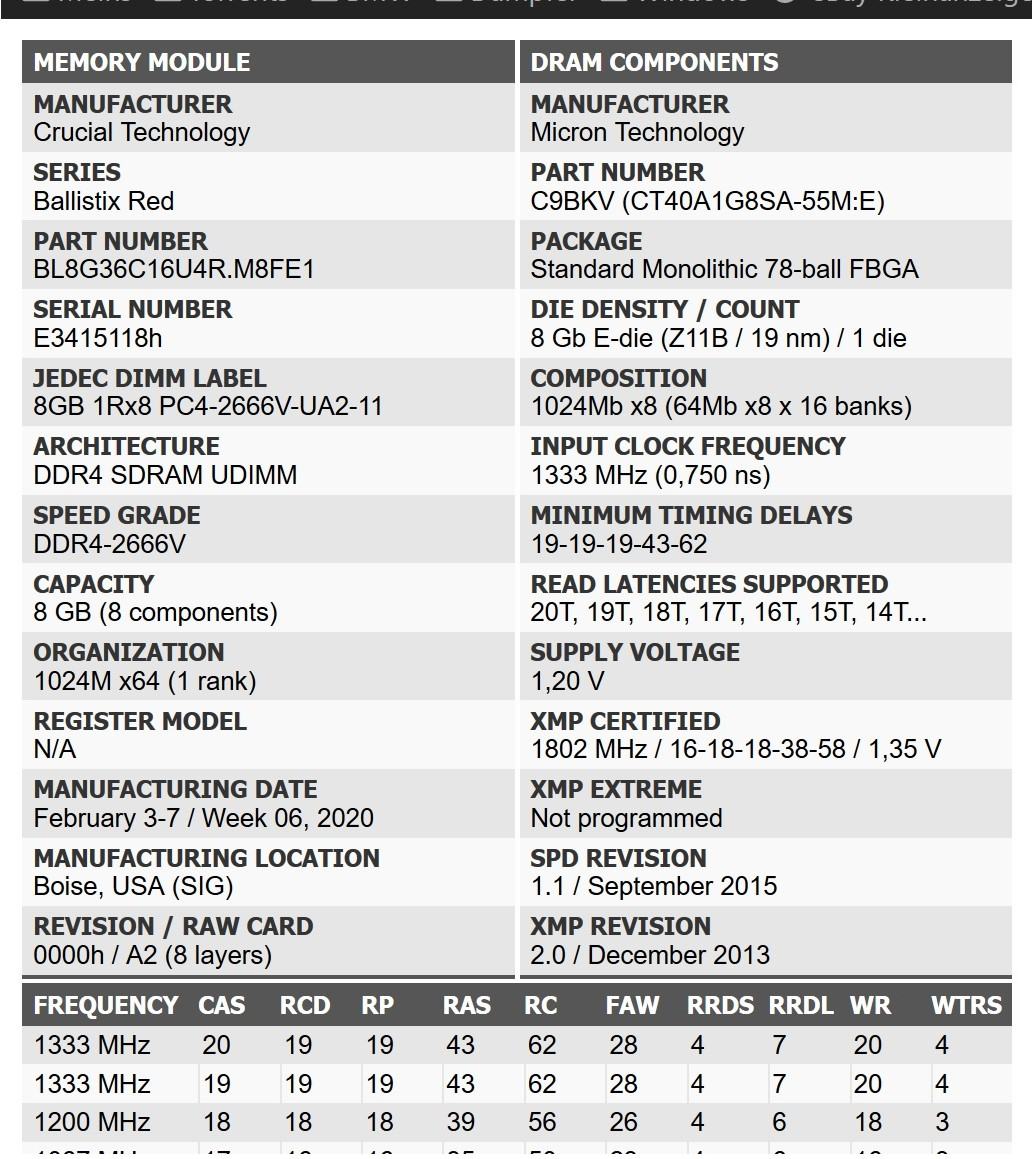

Hello.
I hope English language is Ok?
I'm looking for cheap oc friendly memory for my ryzen 3700X. Micron rev E seems like great value, and this forum seems to know all about Rev E.
I found some really cheap ballistix 3000cl15 # BL2K8G30C15U4B
Is this likely 8Gbit Rev E?
And will they oc like the slightly more expensive ballistix-sport?
I found some really cheap ballistix 3000cl15 # BL2K8G30C15U4B Is this likely 8Gbit Rev E?
Most likely yes, and the RGB version of that kit too.
Yes, they will.
