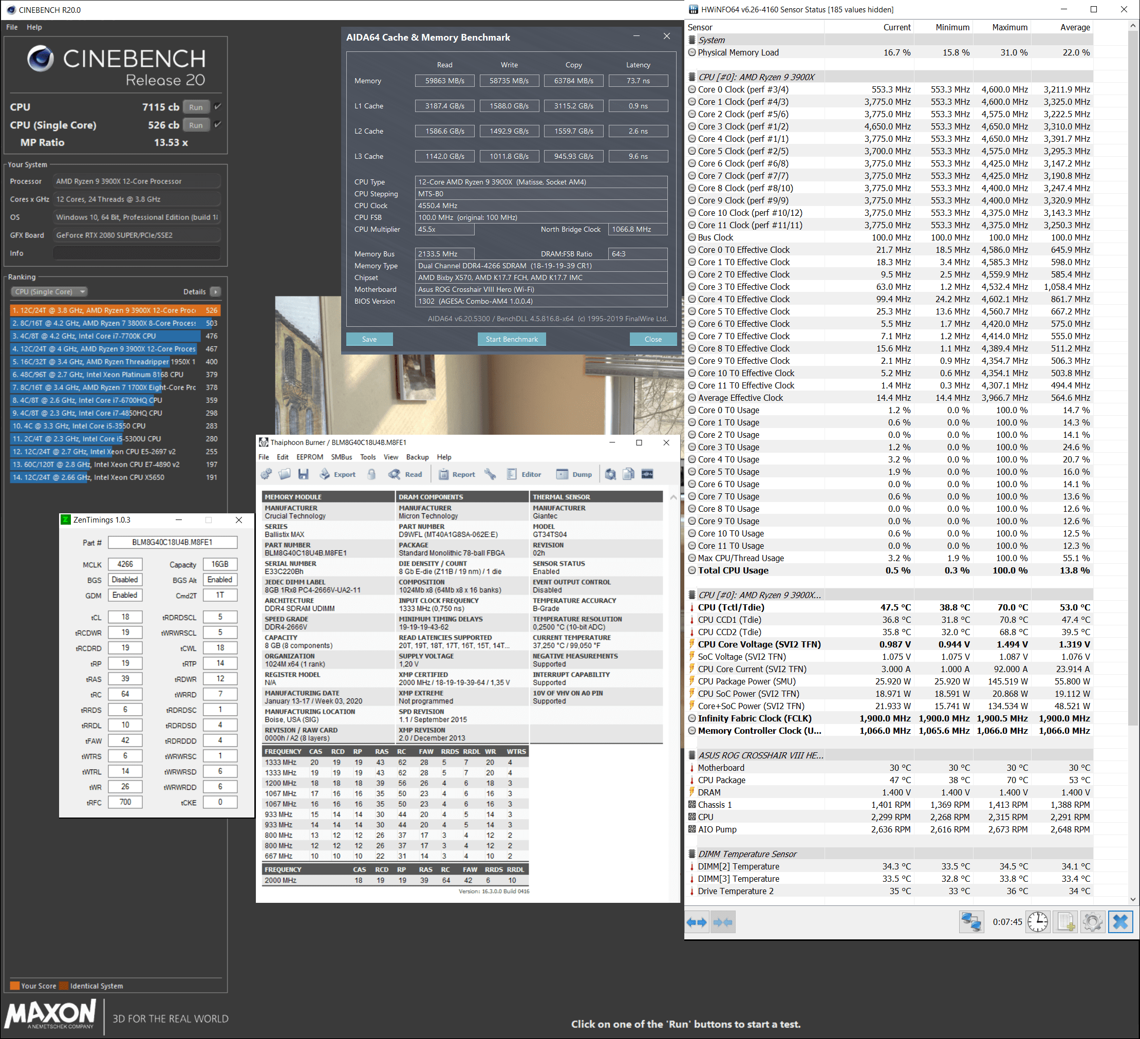

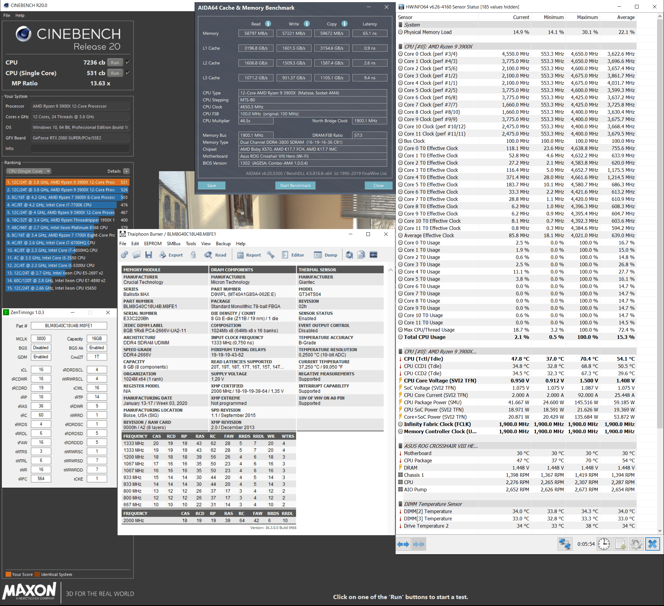

Anbei mal meine Erfahrung mit aktuellen Micron E 16GB Crucial Ballistix MAX 4000, die mir über den Weg gelaufen sind ;) Normal habe ich ältere B-Dies drin (Dominator Platinum 3466@3733CL16, FCLK 1866) und war bisher eigentlich ganz zufrieden damit.
Basis: 3900X auf Asus C8H/X570, PBO Auto
Nach Tausch der Riegel, CMOS Reset, DOCP 4000 einstellen und booten, lief alles soweit problemlos, inkl. der spezifizierten Timings.
Die Idee war anschließend, das untere (3800FCLK1900 1:1) und das obere Ende (4266FCLK1900, entkoppelt) mit möglichst guten Timings zu testen. Anbei die Screens dazu.
Höheren Takt habe ich noch nicht wirklich hinbekommen. 4400 booten zwar, sind aber auf die Schnelle nicht stabil, vielleicht geht was mit höheren Timings. Das sind für mich die ersten Micron E auf Ryzen, keine Ahnung, was da noch gehen könnte...
Mein Fazit bisher: Das 3800er Setting gefällt mir ganz gut soweit. Die Latency (vor allem die unteren Werte) meiner B-Dies schaffen die Micron E, wenig überraschend, nicht. Aber rennen tun sie nicht schlecht.

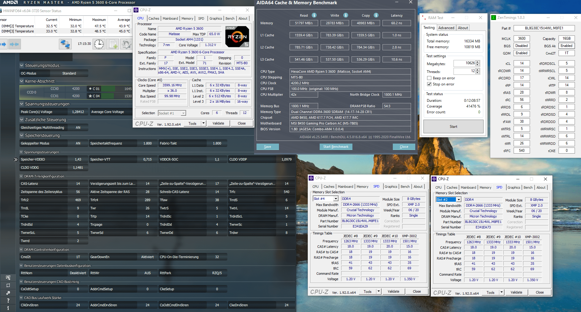

Hallo zusammen,
ich habe mir die Crucial Ballistix RGB weiß DIMM Kit 16GB, DDR4-3000, CL15 (BL2K8G30C15U4WL) gekauft.
Mein Board (MSI B450 GPC AC) kann keinen IF-Takt von 1900MHz, deswegen fahre ich eine 3600MHz Konfiguration.
Ein Takt 3600MHz mit tCL16 ist ab 1,35V stabil (Weniger Spannung habe ich nicht getestet).
Ein Takt 3600MHz mit tCL14 und tRCDRD17 ist ab 1,43V stabil (12h Karhu Test fehlerfrei).
Anbei ein Bild.
Bei den Hauptimings: Beeinflussen sich tRCDWR und tRCDRD? Lohnt es sich tRC und tRAS weiter zu optimieren oder besser die Zeit in ein paar Subtimings zu investieren?
Bei den Subtimings habe ich bisher nur tRFC auf 540 gesetzt. Bei den Subtimings möchte ich jetzt aber nicht zu viel Zeit investieren bzw. nicht alle optimieren. Gibt es davon ein paar wesentliche die für die Performance zuständig sind? Irgendwelche Vorschläge eurerseits? Mir kommt fFAW hoch bei mir vor. Der kann doch bestimmt ohne Probleme noch etwas runter?
Danke!

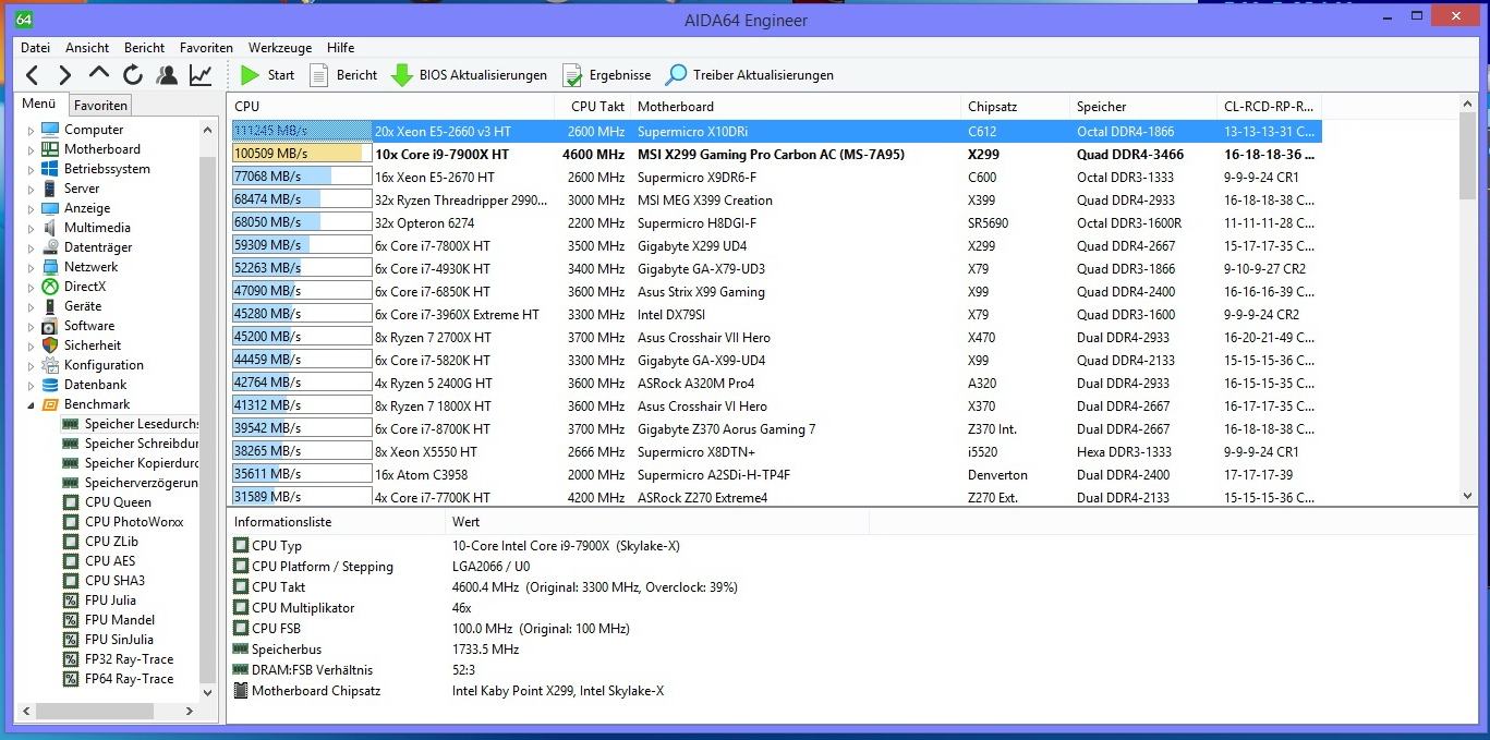

Wenn der Durchsatz knapp halbiert ist, steht dir dann noch die volle Kapazität des RAMs zur Verfügung?
Wenn nicht, könnte das darauf hindeuten das die Module in zwei Kanälen auf Grund von Instabilitäten gedropped wurden.
Sonst bedenke dass die Durchsatzmessungen von Aida64 sehr empfindlich auf Stöhrungen durch andere Programme/Hintergrunddienste reagieren. Das kann im Extremfall zu erheblichen Schwankungen bei wiederholter Durchführung des Benchmarks führen. Ich würde dir empfehlen diesen direkt mehrfach hintereinander zu starten und die Werte zu vergleichen. Geringfügige Schwankungen im einstelligen Prozentbereich sind hingegen absolut normal.
OK wenn ich nur noch knapp die Hälfte habe wo sehe ich denn ob mir noch die volle Kapazität zur Verfügung steht ?
Aida habe ich ja mehrmals gestartet aber nach mehreren Stunden wenn der Rechner läuft kann ich 20 mal Aida durchlaufen lassen sind dann immer nur noch knapp an die 55.000
Oder wenn Aidia so empfindlich ist kann man auch mit einen anderen Programm testen ?
