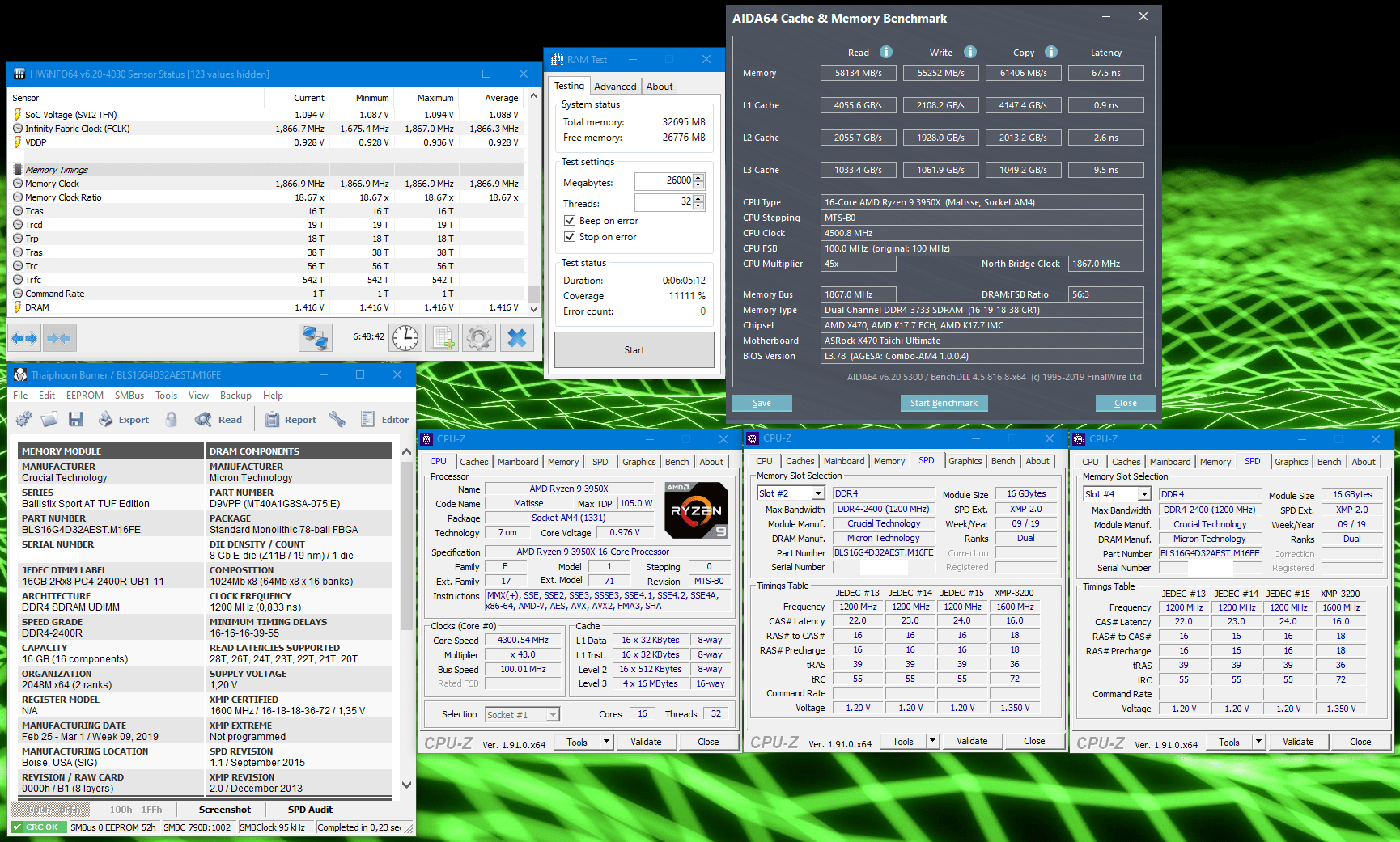

Kaum steigt man von 2700X auf 3950X um, kann der E-die seine Muskeln ausspielen, auch auf einem T-Topology Board.

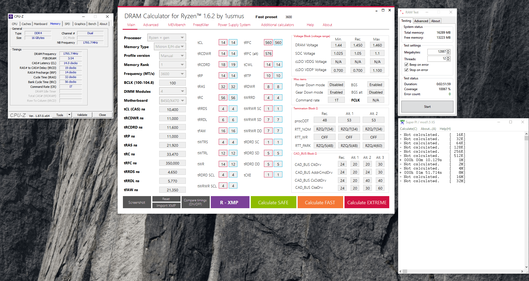

Setup:
  • 3950X mit 1,094V SOC
  • ASRock X470 Taichi Ultimate mit Bios 3.78 (Combo 1.0.0.4)
  • Crucial Ballistix Sport AT 3200 MHz CL16 2x16GB (BLS2K16G4D32AEST)
Ergebnis:
3733 MHz CL16-19-18-38-56-542 @ 1,416V
Ich hab den tRFC dieses Mal nicht zu Tode optimiert, da ich meinen FCLK momentan nicht stabil auf 1900 MHz erhöhen kann, weil das Bios 3.78 weshalb auch immer die VDDP auf 0,928V festtackert. Sobald der Fehler behoben ist, probier ich es nochmal mit 1900 MHz FCLK bzw. 3800 MHz RAM.

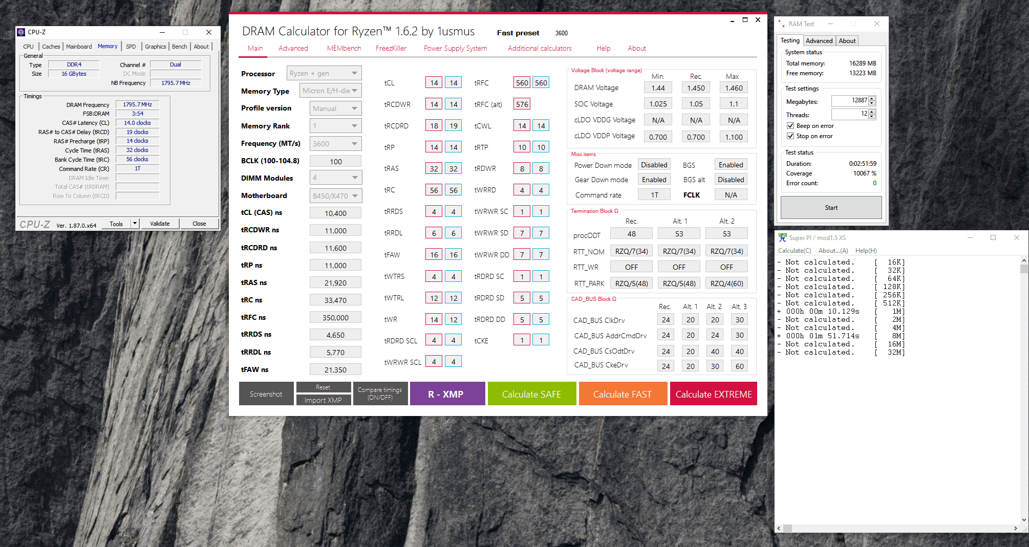

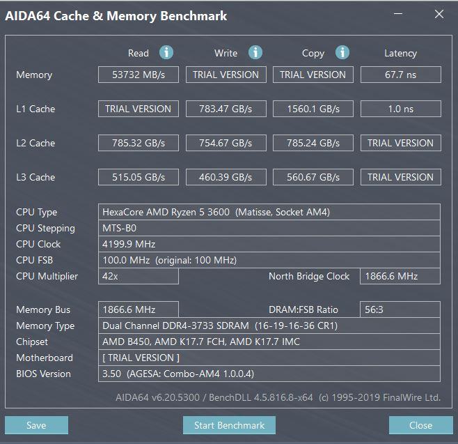

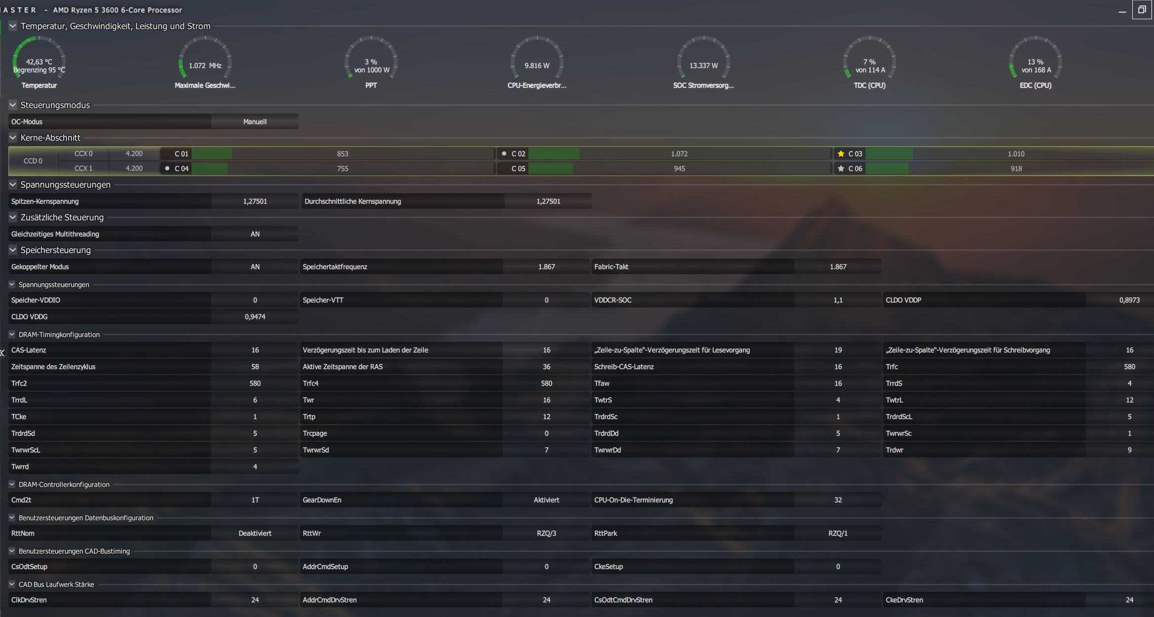

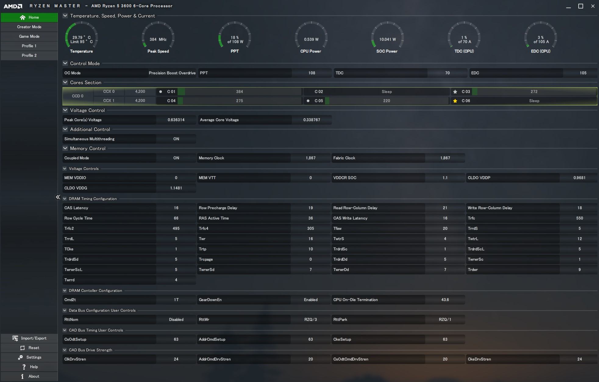

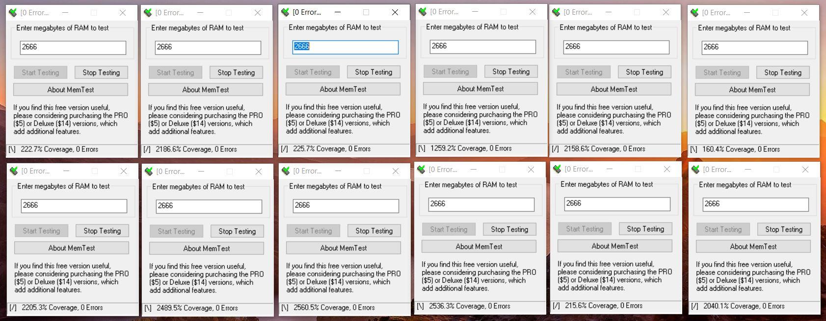

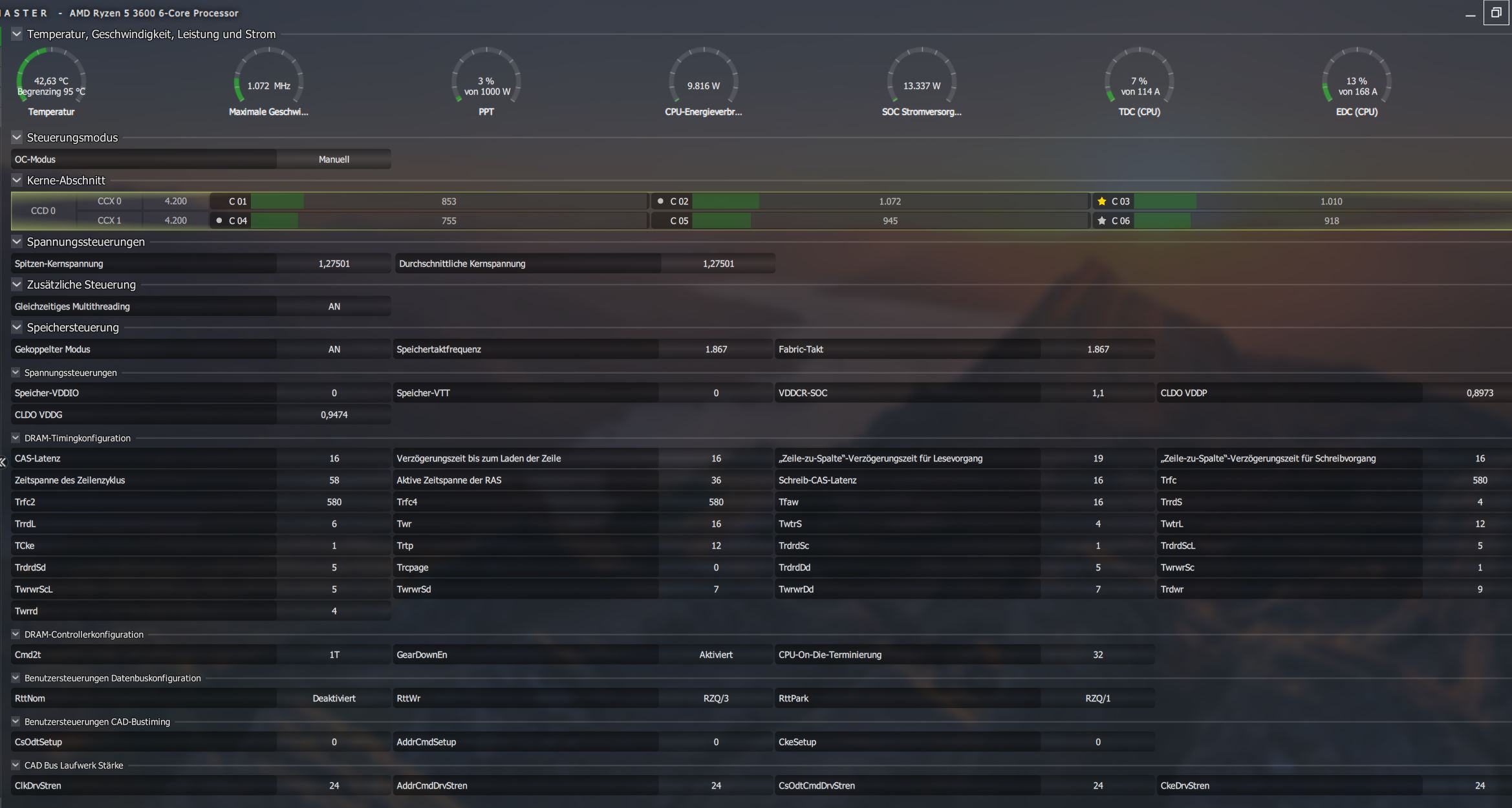

Guten Abend, nach wirklich langem Tüfteln und Ausprobieren habe ich es erstmals hinbekommen meinen Speicher zumindest im Ram Test fehlerfrei zu bekommeno_O
Auf 3733 Mhz mit den Fast Timings aus dem DRAM Calculator bekam ich immer Fehlermeldungen.
Dann änderte ich mal den CPU Multi fest auf 42, sowie CPU Voltage auf 1,275, VPP Voltage 2,5, DRAM Voltage 1,40V.
Vref Auto, ProcODT 32, CAD Bus 24/24/24/24 und GearDownMode Enabled (Ryzen 3600 auf MSI Tomahawk Max).
Plötzlich lief es. Weiß nicht genau was genau ausschlaggebend war. Es hat sich definitiv was verändert.
Lief nun ca. 20 Stunden durch. Wie verlässlich ist der Test? Nichts ist abgestürzt. Ist das ein gutes Zeichen?
Nun direkt in AIDA64 den System Stability Test mit "Stress System Memory" durchlaufen lassen?

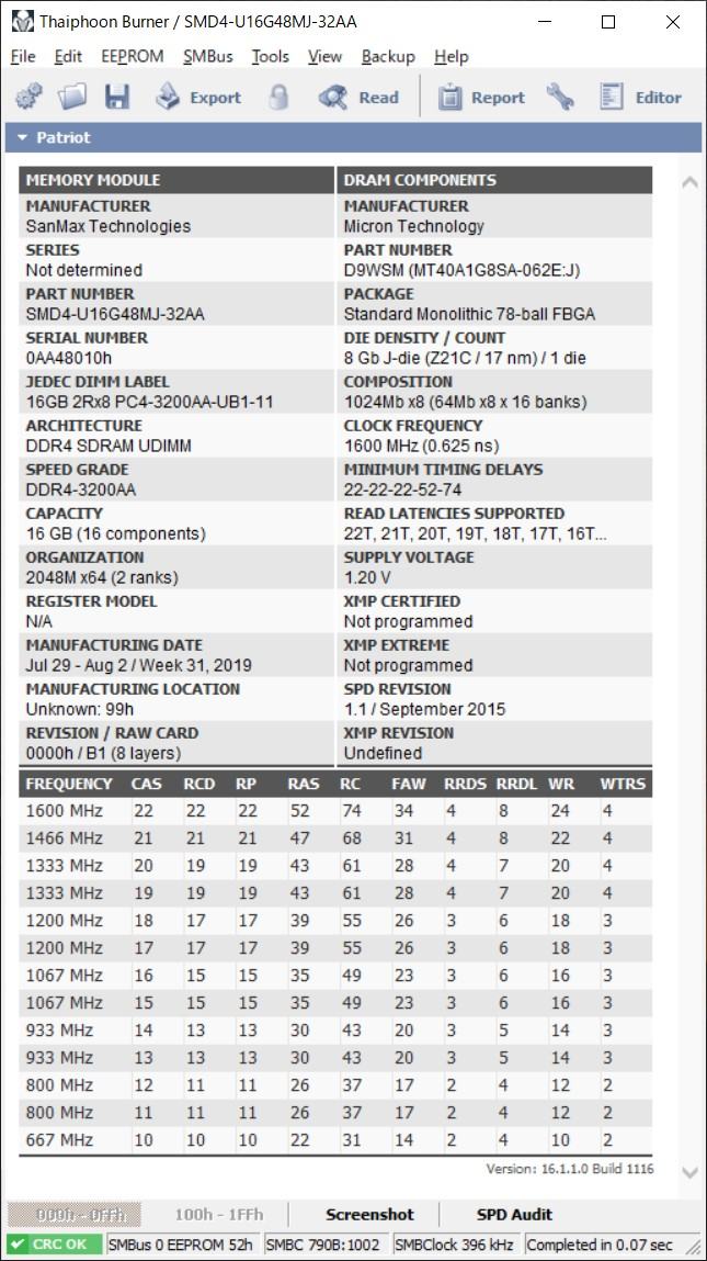

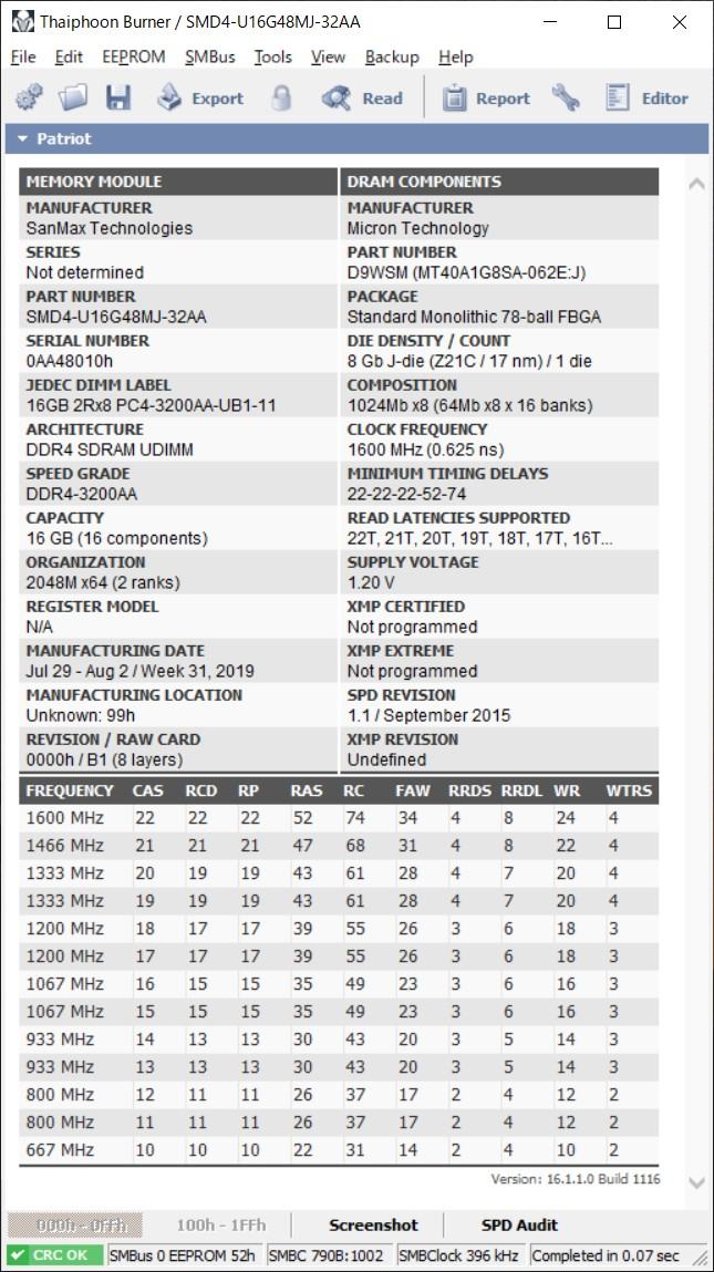

Micron J-Die.
Ist diese Einstellung korrekt?
Bitte weisen Sie auf den Fehler hin.

ASUS PRIME X470-PRO BIOS5406
Ryzen5 3600
Micron J-die 16GBx2 Spannung1.43v 3733MHz
JEDEC 3200 MHz
Standardspannung 1.2v
Die Fett markierten Werte sind Bios Standardwerte. Ich würde jetzt aber mal darauf tippen GearDownMode von off zu on war der Schlüssel. Der Calculator schlägt leider auch oft Einstellungen vor, welche den RAM instabil machen. Deshalb am besten nie alle Einstellungen auf einmal übernehmen, sondern immer Schrittweise.
Als weiteren Test kannst du Aida64 System Memory und Cache verwenden, sowie noch einige Games.

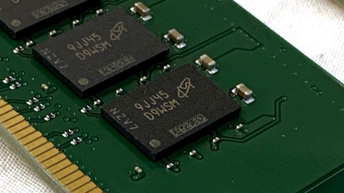

Ist Micron J-Die in der EU nicht verfügbar?
Es ist in Japan weit verbreitet.
J-Die wurde schon vereinzelt in den Foren gesichtet. Besonders viele Ergebnisse sind mir aber noch nicht bekannt.
@TAMA2019
How low can you go with tRFC with your J-Die?
@TAMA2019
Thanks, so kinda the same as E-Die around 290/300ns.

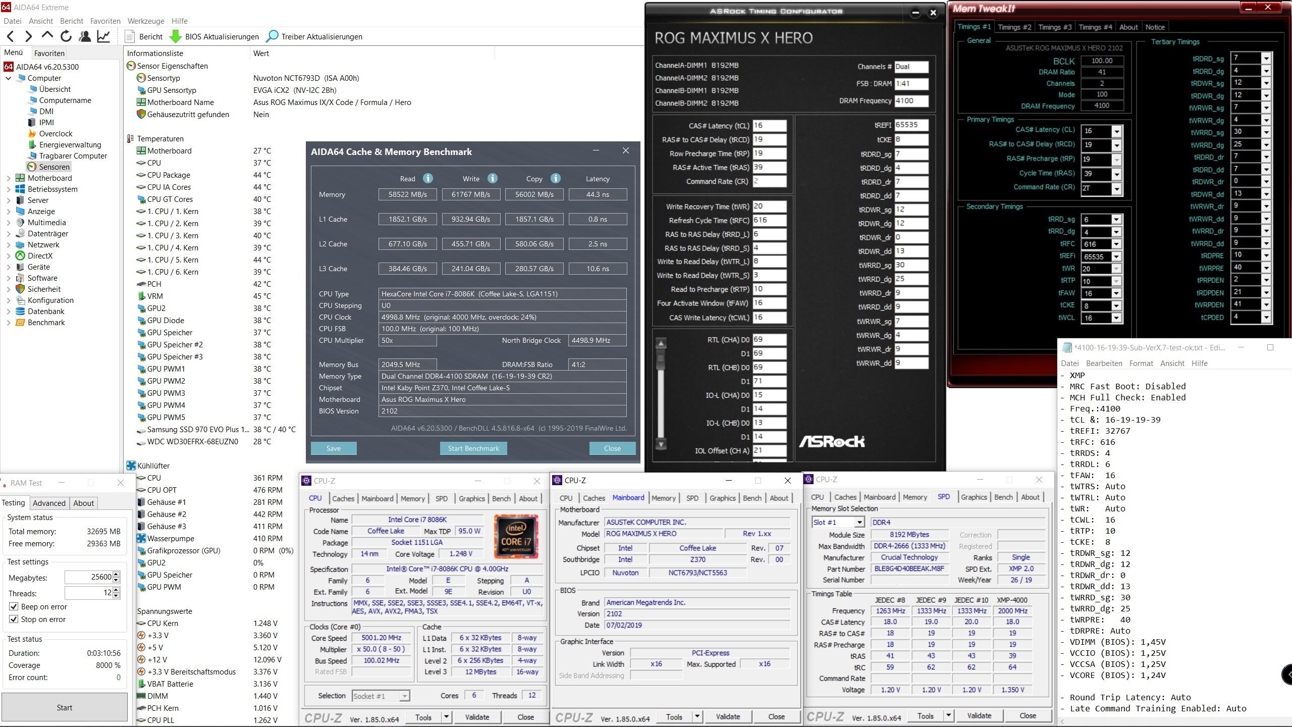

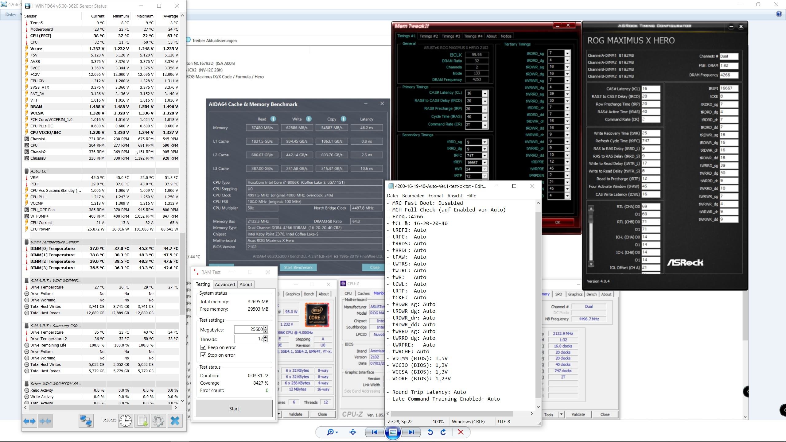

Hallo Leute.
Ich habe am WE noch ein wenig gelesen sowie probiert und folgendes am Ende aus Elite 4000 4x8GB rausbekommen.
- 4100 16-19-19-39 mit 1,45v und mit angepassten Subtimings sieht wie folgt aus:
Irgendwie hatte ich damit Problem tWR (über tWRPRE) unter 20 zu bekommen, Formel tWR = tWTR_L * 2 = tRTP * 2 hatte ich soweit auch beachtet, trotzdem mit tWR 16 und 18, angepasst immer über tWRPRE, kamen in Karhu immer Fehler, zwar nicht sofort, aber mal bei 1000% mal bei 3000%. Wenn ich die andere Screenshots ansehe , ist meistens bei 4000 und + tWR so um 16. Dass ich es nicht runter bekomme, liegt vielleicht auf anderen Einstellungen? Oder an Asus Hero X mit Z370? Oder ist insgesamt bei meinem Kombination halt so? Hat jemand eine Idee?
-4266 16-20-40 Rest auf Auto lief erstmal in Karhu ohne Probleme. Musst nur die Spannung erst von VDIMM=1,45v und IO/SA=1,25v in Bios auf 1,5v und 1,3v entsprechend ändern, da sonst die Fehler in Karhu kamen.
Ich werde es am kommenden WE genau angucken, zwar sind es E-Die von Micron (sollen nicht so Temperaturanfällig wie B-Die von Samsung sein)und ich habe in meinem Meshify C schon gutes Airflow, aber ich weiß nicht, ob RAM in 24/7-Betrieb mit 1,5v ohne direkte Belüftung zu Betreiben, eine gute Idee wäre.
Und RTL/IO - Training werde ich erst dann später am Ende betreiben.
Da geht aber noch deutlich mehr was die Leistung angeht.
tREFI kannst du ausmaxen.
tFAW kann auf 16. tWRRD_sg 30 und tWRRD_dg 25
Die Werte allein drüften schon nen guten Boost bringen beim Durchsatz. Insbesondere der Copy-Durchsatz dürfte dadurch um einige GB/s steigen.
even.de, danke. Ich werde es probieren und dann berichten.
Was ist aber mit diversen Formeln, z. Bsp, dass tFAW-Gleichung so aussehen sollte : FAW>=RRD_L*4>=RRD_S*4. Genau wie tWR = tWTR_L * 2 = tRTP * 2, durch tWRRD_sg wird dann tWTR_L geändert und dann passt die Formel nicht wirklich (tWR tiefer als 20 geht bei mir ohne Fehler mit 4100 16-19-19-39 nicht). Oder sind es eher Anhaltspunkte, die man getrost ignorieren kann?
Die Formel kannst du vergessen. Wenn du Leistung möchtest und die Module das packen, trag 16 ein bei tFAW. Bislang haben das alle E-Dies und B-Dies geschafft, die ich hatte.

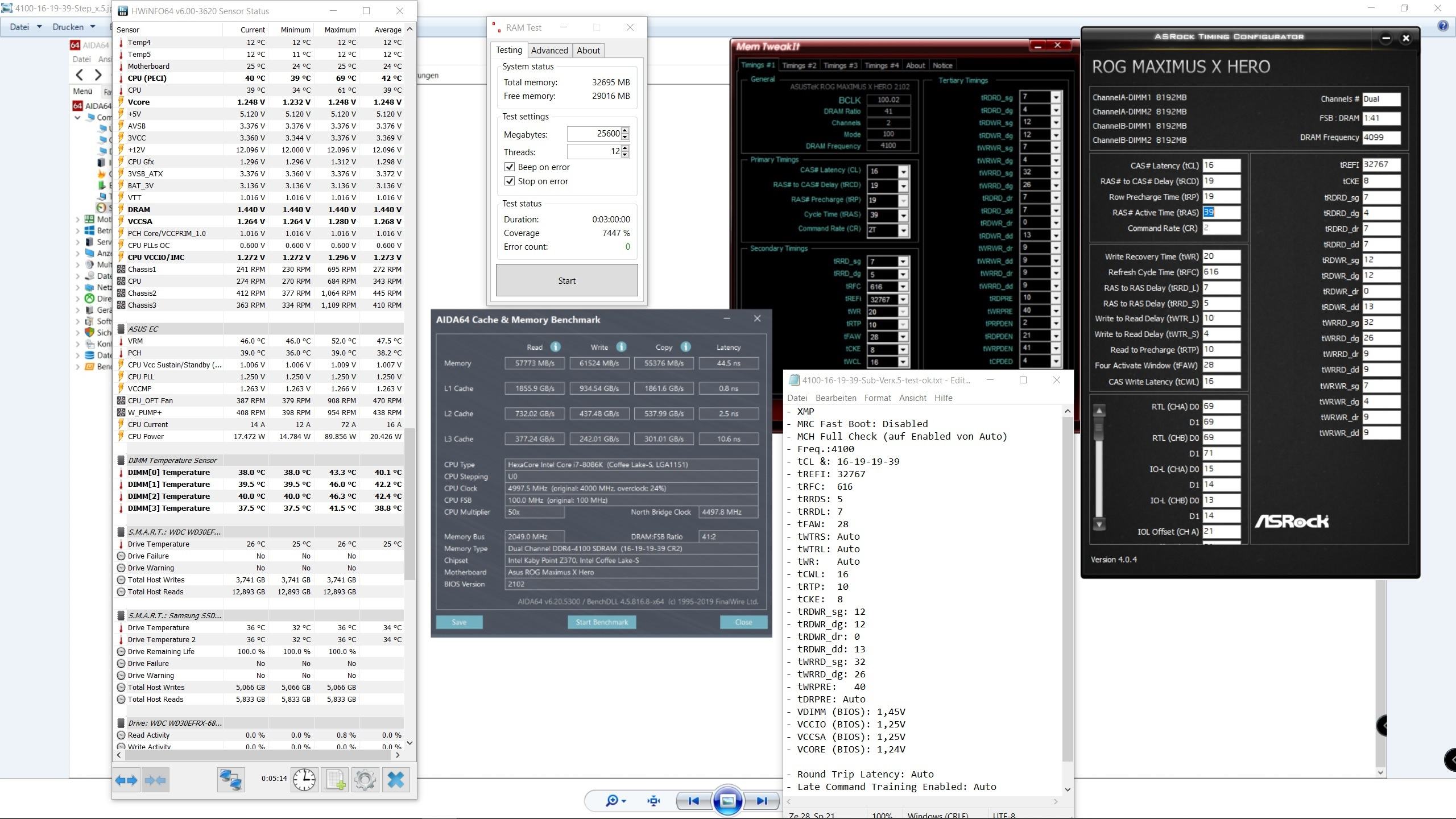

Ferner habe ich gestern Empfehlungen von even.de ausprobiert und noch ein paar Dinge (tRRD_S von 5 auf 4 und tRRD_S von 7 auf 6) dazu optimiert, die früher schon bei TWR und TWRPRE auf Auto Karhu-Test über 7000% erfolgreich bestanden haben.
Aktuell sieht es dann so aus:
Karhu mit 8000% ohne Fehler bestanden. Ich werde es in nächsten Tagen dann noch mit GSat testen.
