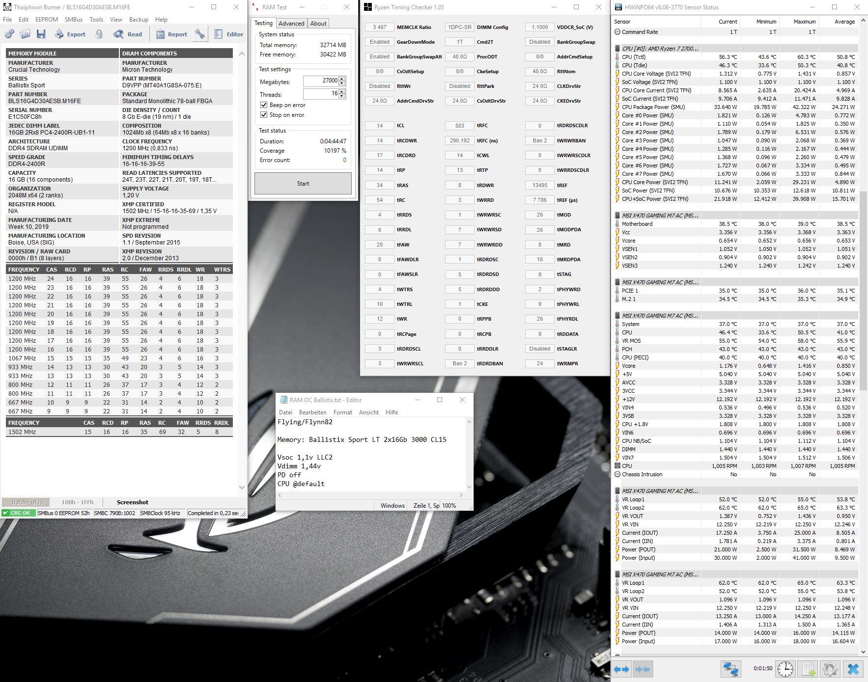

Ich hab mal die letzten Tage noch ein 3466er Profil ausgearbeitet.
Möglicherweise ist noch Luft bei dem einen oder anderen Timing, aber ich bin damit schon recht zufrieden. Vor dem anziehen der Timings war 1,42v die Grenze wo Fehler kamen, darum die 1,44v.
MSI X470 Gaming M7
Crucial Ballistix Sport LT BLS2K16G4D30AESC (2x16GB) @ DDR4-3466 14-17-14 1.44V

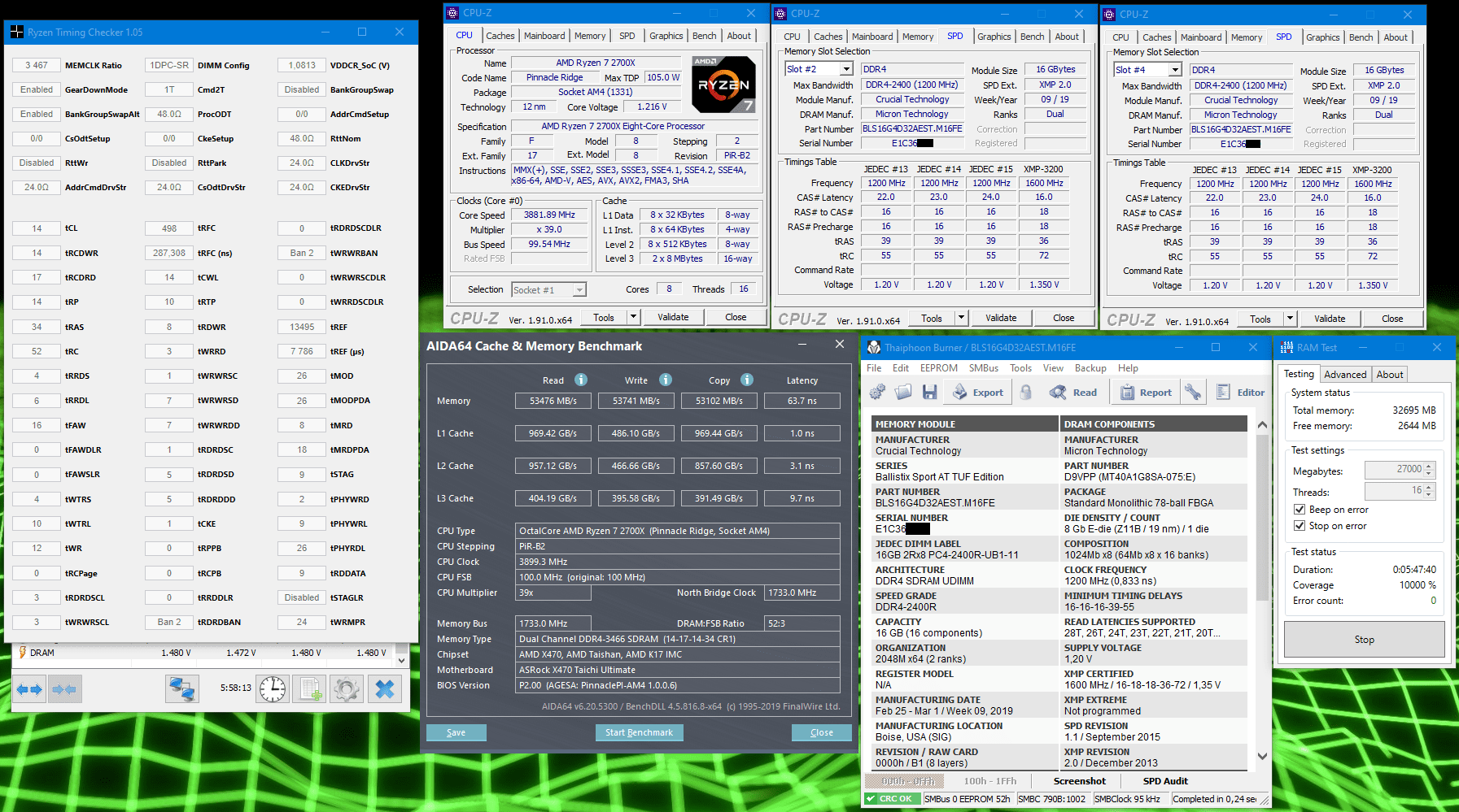

So, bin nun endlich fertig mit Optimieren.
Setup:
  • 2700X mit 1,08V SOC
  • ASRock X470 Taichi Ultimate mit Bios 2.00 (PinnaclePi 1.0.0.6)
  • Crucial Ballistix Sport AT 3200 MHz CL16 2x16GB (BLS2K16G4D32AEST)
Ergebnis:
3466 MHz CL14-17-14-34-52-498 @ 1,48V
Falls jemand Ideen zum weiteren Optimieren hat, nehme ich diese gerne an ;)
Starker tRFC Wert! Das erklärt dann auch die höhere Vdimm. Sehe auf Anhieb nichts was man noch optimieren könnte.
Mit 1,075V SOC und tRFC 496 hatte ich bei 2600% RAM Test einen Fehler bekommen. Hatte dann ehrlich gesagt keine Lust mehr nochmal zwei Mal mehrere Stunden zu erproben/warten, ob SOC oder tRFC verantwortlich war. Bei tRFC 490 bootet das Kit noch, aber sofort Bluescreen :d

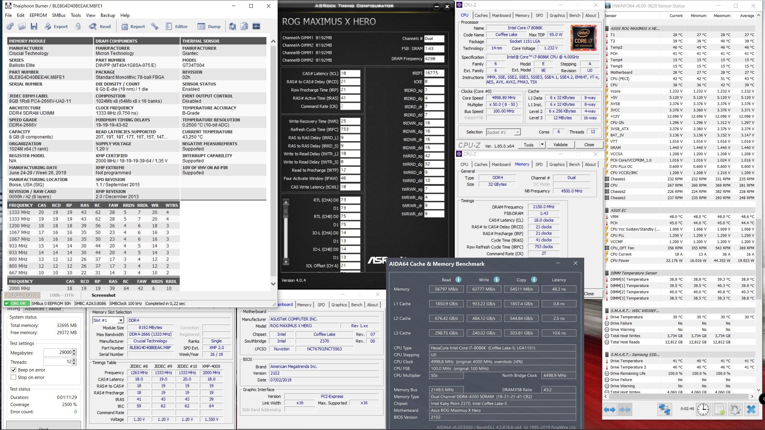

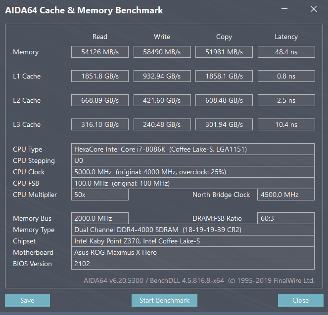

4000er XMP-Profil hat schon seit Monaten ohne Probleme funktioniert, hier mal AIDA64-Benchmark von XMP Profil:
4000 (18-19-19-39):

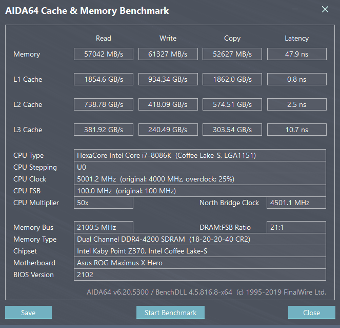

Gestern habe ich mit OC-Angefangen und denn ganzen Tagen verschiedene Variante bei Takt und Latenzen probiert (unglaublich wie schnell die zeit dabei vergeht :)), halt was hier mehr bei geladenem XMP-Profil geht. Dabei die Spannung Vdimm auf 1,45V sowie SA/IO auf 1,25V erhöht und MRC Fast Boot deaktiviert.
Mit XMP-Latenzen (18-19-39) konnte ich 4x8Gb bis 4200Mhz starten und in Windows kommen, bei AIDA64 RAM Benchmark ist es aber abgestürzt. Mit 4200 und 18-20-40 konnte ich AIDA64 Benchmark ohne Probleme durchführen. Auf Stabilität war es erstmal nicht getestet, wollte mal gucken, was überhaupt geht:

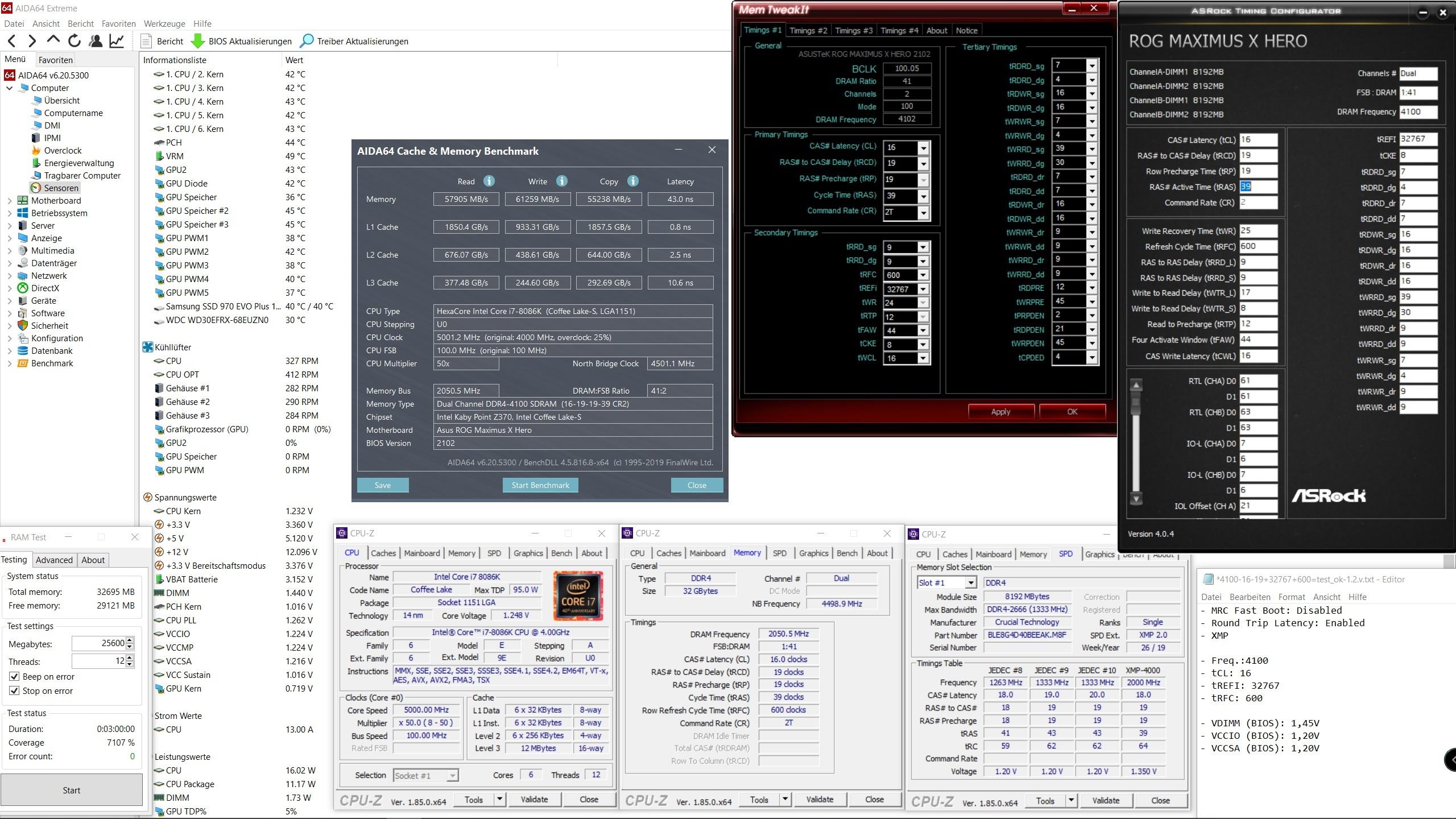

4200 (18-20-40):
Nach weiteren diversen Versuchen bin ich am Ende bei 4300 mit 18-21-21-41 gelandet:
4300 (18-21-41):

4400 konnte ich nicht booten, auch nicht mit 20-22-42 und Vdimm 1,5V sowie IO/SA 1,3V - mehr wollte ich nicht probieren, da u.a. die Spannung will ich schon moderat halten und Latenzen gegenüber 4300 mehr zu lockern, hat wahrscheinlich in dem Fall auch keinen Sinn gehabt.
Als nächster Schritt will ich mich mit sekundären Timings auseinandersetzen, die ersten Tests waren aber leider noch nicht wirklich erfolgreich. Nach 5-15 Minuten kommen die ersten Fehler in Karhu, aber AIDA64 Benchmark sah schon sehr gut mMn, oder?:
