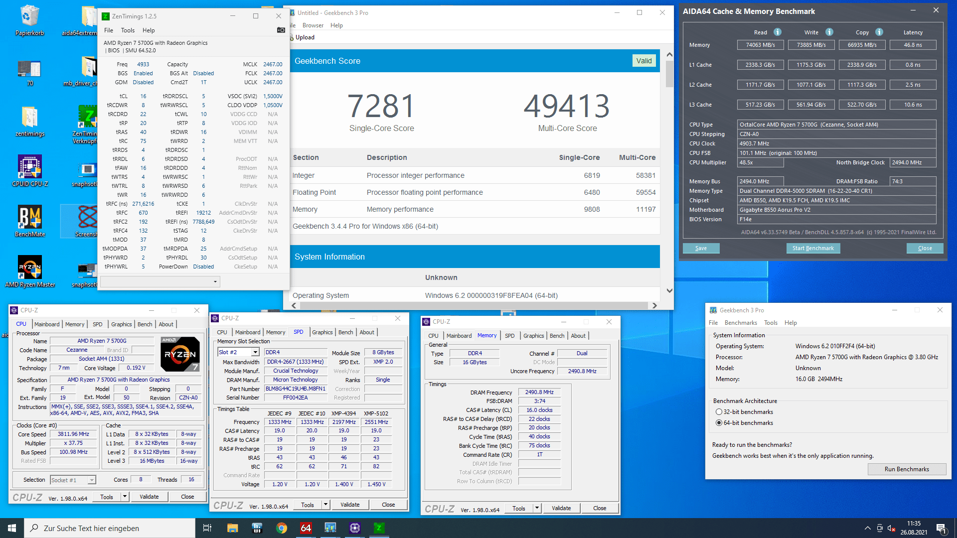

5100c19 mal nen bisschen mehr gepusht. Ist letzten Endes auch Rev B, nur reduzierte Kapazität.
und dann noch 3200c16+5100c19 48GB AIDA:

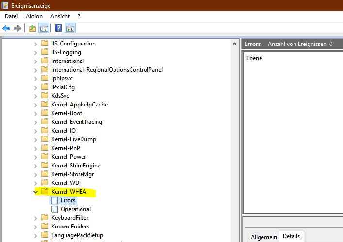

Karhu Ram Test oder was anderes muss schon komplett durchlaufen, damit die Stabilität überprüft ist. WHEA Errors von Windows schon überprüft?
Karhu habe ich mir nie gekauft, da kann ich nichts zu sagen.
GSAT/Stressapptest warf unter Linux einen bunten Blumenstrauß voller Fehler aus, mit den bisherigen Timings nach wenigen Sekunden mit absolut entschärften Timings nach ~40 Sekunden.
Memtest86 (der Originale nicht der verpassmarkte Fork) ebenso.
WHEA Fehlers gab es keine.

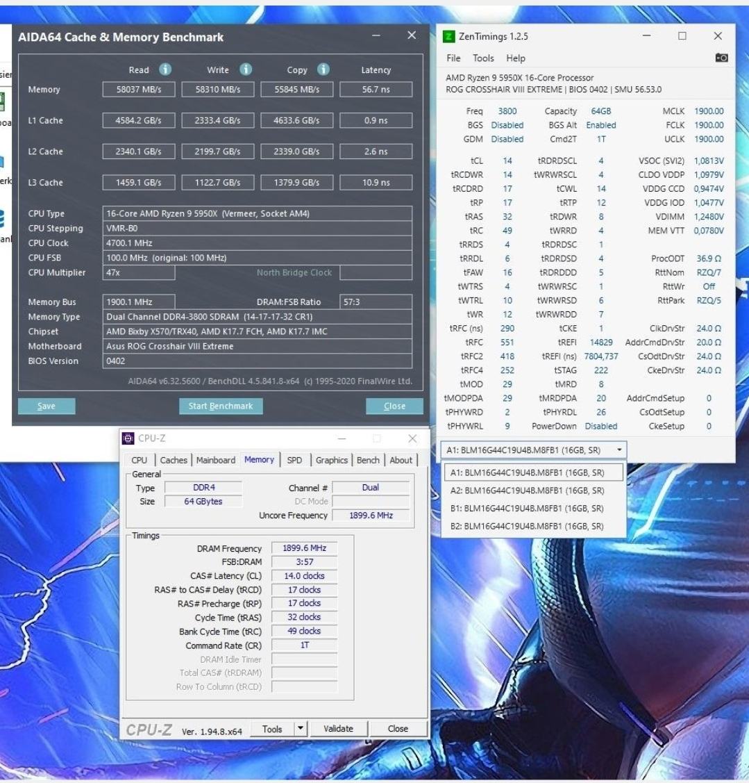

Nachdem ich 2xBLM2K16G44C19U4B von @mynx erhalten, habe ich nun das System einen Mailenstein erreicht. Die RAM Einstellungen von @mynx sind geblieben und laufen top. ZenTimings 1.2.5 kann blos den VDDG CCD/IOD bei meinem beta BIOS nicht auslesen, darum die Ergänzung in Gelb. Sticks sind auf 1.41V eingestellt:
