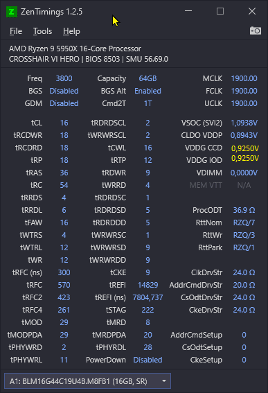

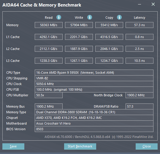

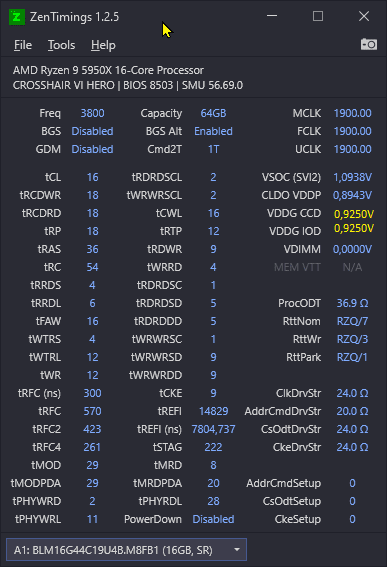

Wollte eigentlich auf 3800/1900 oder mehr gehen aber keine Chance.
Memory Hole bei IF 1900 und drüber hagelts dann WHEAs.

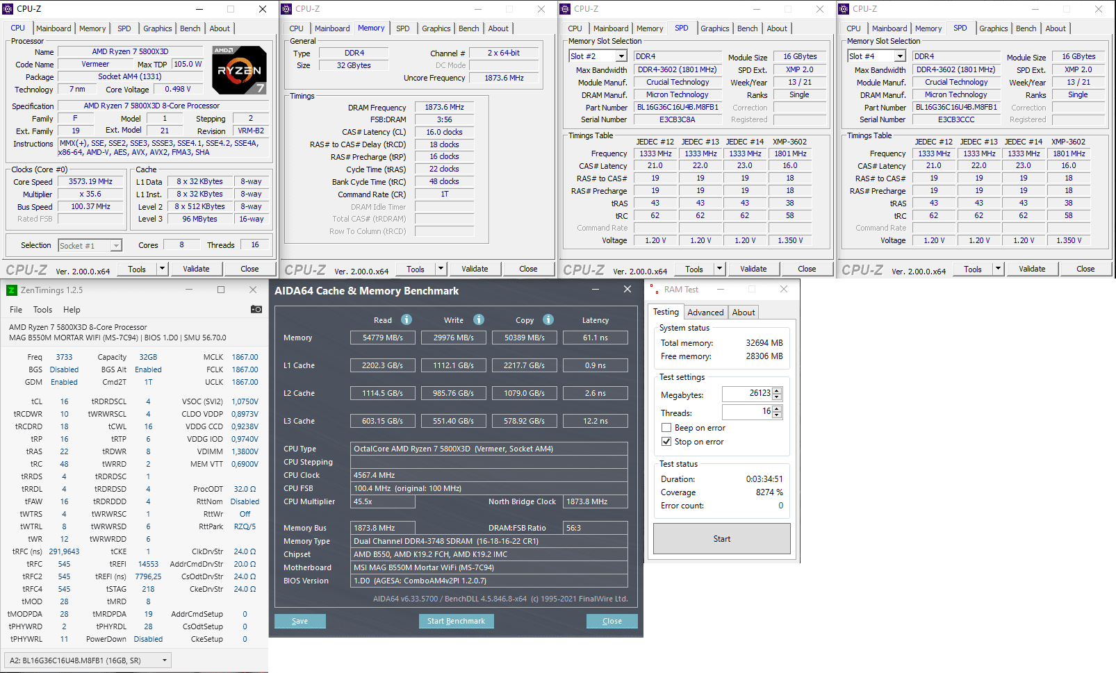

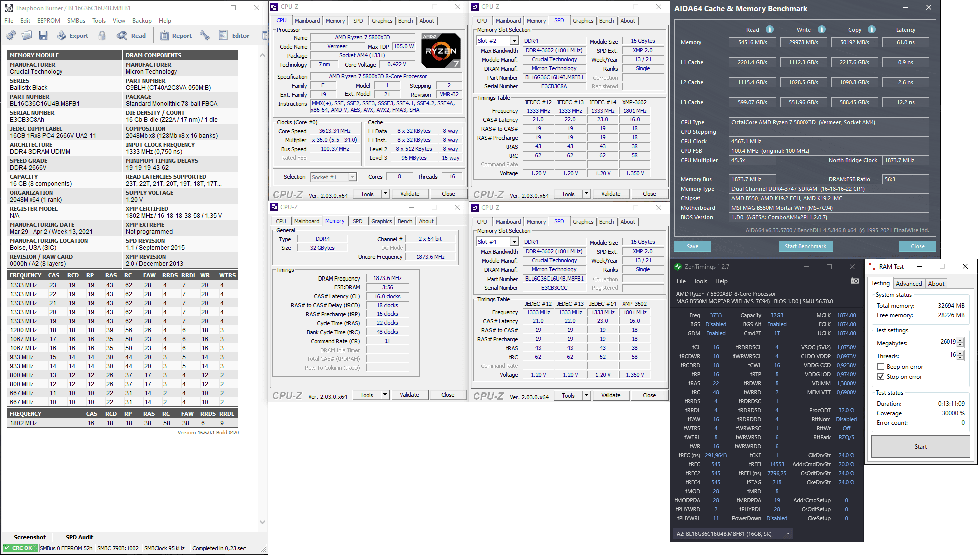

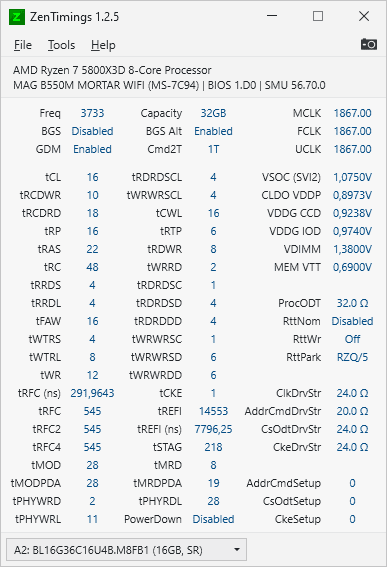

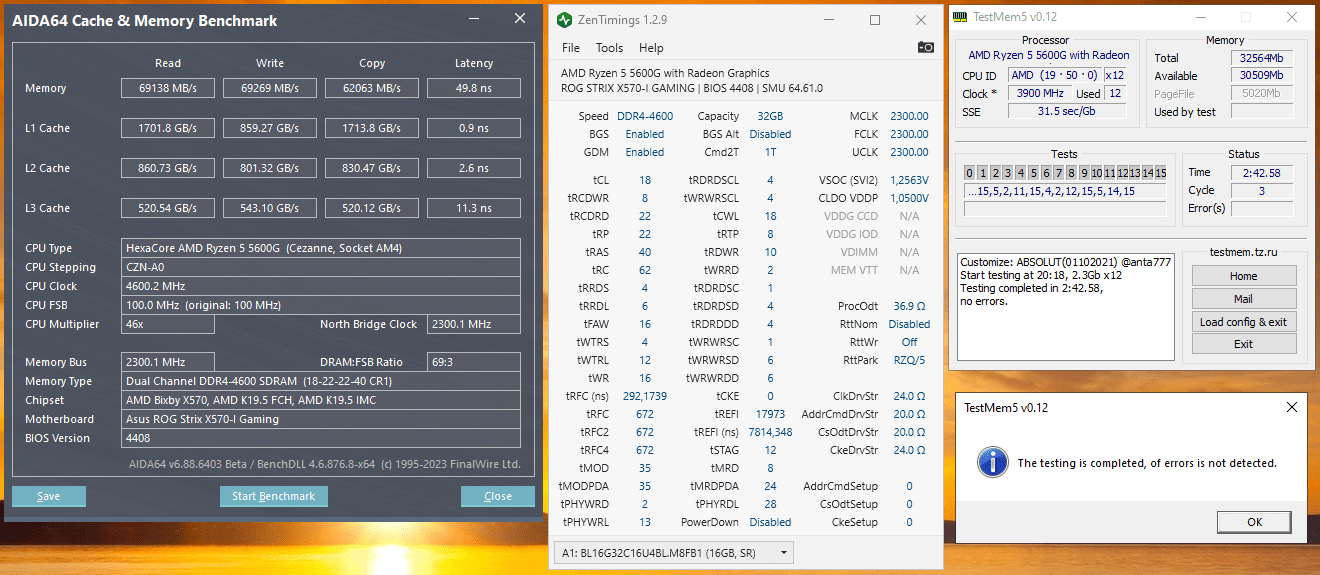

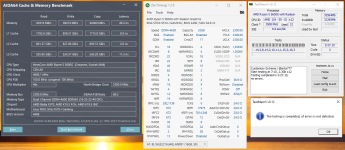

Ryzen 5800X3D
Crucial Ballistix DDR4-3600 2x16GB (BL16G36C16U4B.M8FB1)
DDR4-3733 - CL16-18-16-22 1.38V 61.1 ns
Können wir so doch nicht stehen lassen :d
Musste doch nochmal ran. Hatte mit dem vorherigen bei 20.000% einen Fehler bekommen.
tRTP + tWR mussten hoch. von 6/12 auf 8/16.
Kein Problem, hab den Screenshot ausgetauscht. Noch ein Tip: Wenn du im Forum eine Datei anhängst, füge diese auch in deinen Beitrag ein (wahlweise als Vorschau oder Vollbild).

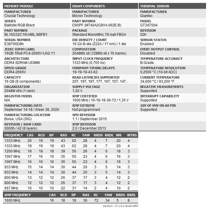

Der ganze Thread besteht aus Erfahrungen mit M16B :d ( Dort findest du auch Empfehlungen und OC Ergebnisse von anderen Usern. )
Corsair und die Micron Revisionen sind immer so eine Sache. Bei diesen Spezifikationen würde ich zunächst versuchen sicherzustellen, dass es tatsächlich M16B sind. Also teste ob die typische Skalierung vorhanden ist und die Min-tRFC im richtigen Bereich liegt. Denn solche Spezifikationen könnten die Hersteller genauso gut aus M16E produzieren.
