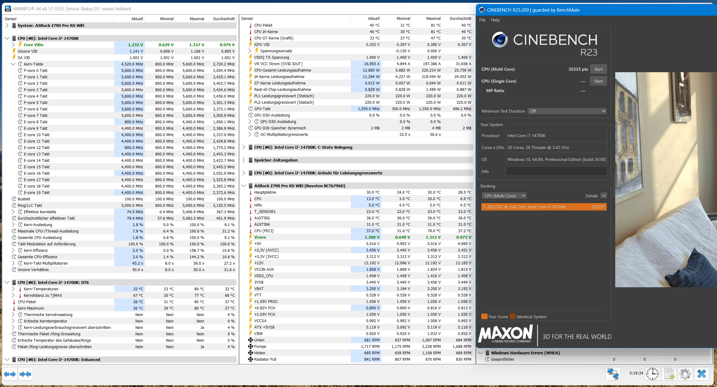

Wird deiner mit dem NH D15 zu warm? Hast du einen Contact Frame verbaut?
Nicht angefasst aber Raum bleibt eigentlich erträglich nur laut HWInfo kratze ich an die 90°C und bei Kern 2 und 5 kommt Drosselung 😅

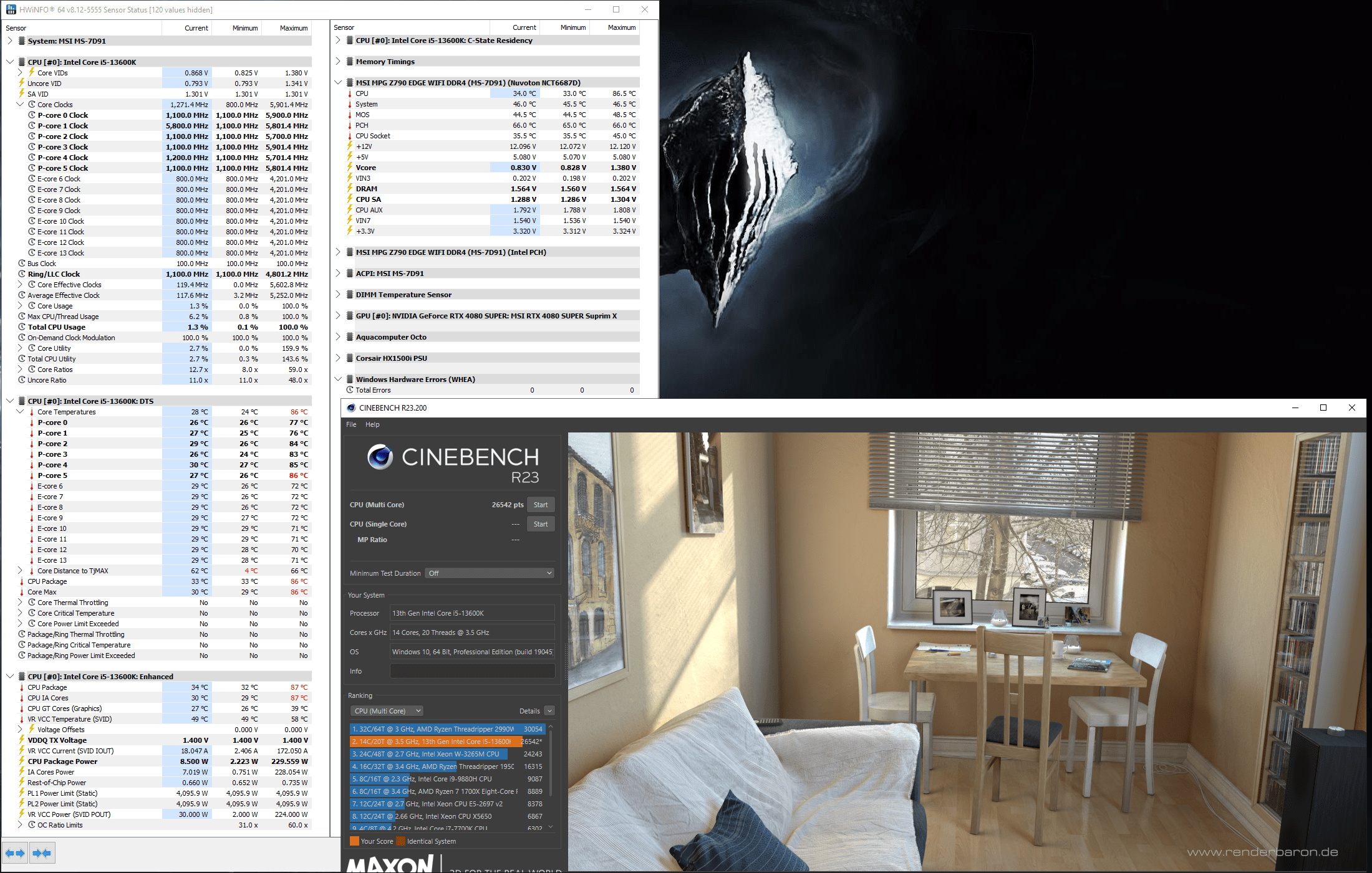

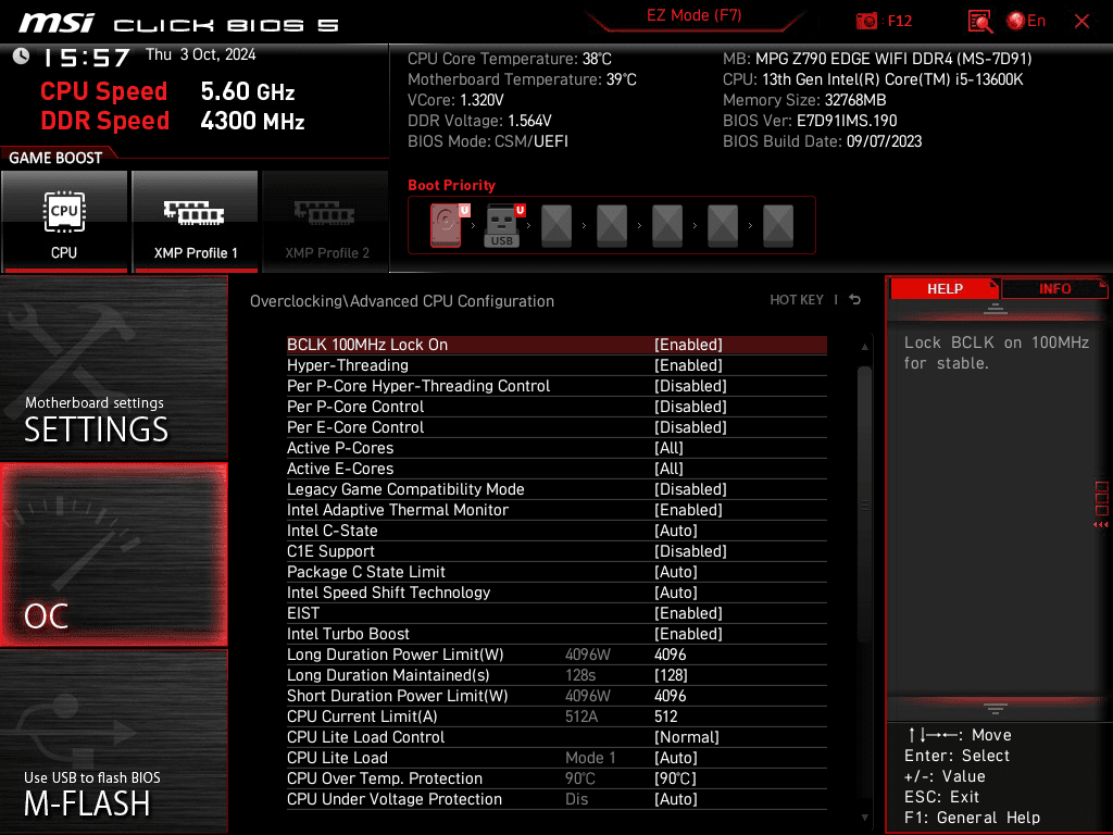

Klein dann auch mal von mir. :)
Nach 12B-Update. 24/7-Setting, Bench-Windows. Keine Performance- oder sonstige Probleme, weder vorher noch nachher (noch jemals?).
Edit

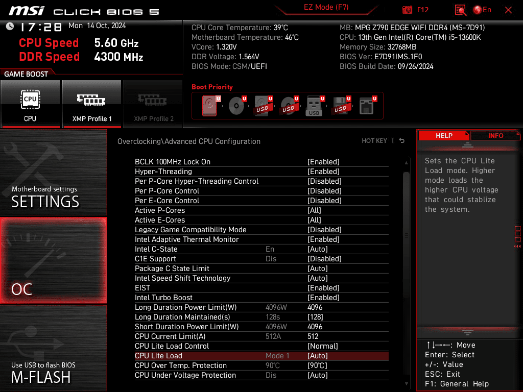

Vielleicht gerade interessanter: "CPU Lite Load" wurde hier nie bewusst angefasst, weder vorher (links) noch nachher. Stellung [Auto], Wert [Mode 1].
Edit

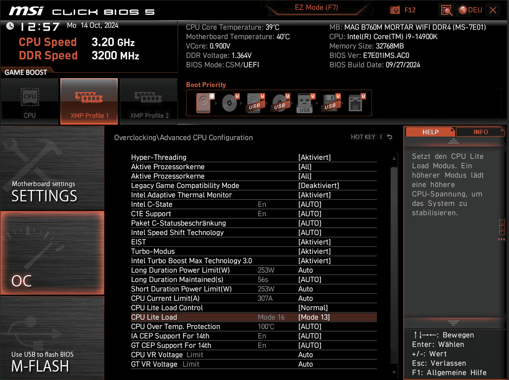

Interessant, bei mir ging es von 13 rauf auf 16
Ne ich finde das beim ASUS auch da nicht, scheint nur MSI so anzubieten.
Müsste bei dir auch vorhanden sein, könnte nur leicht anders heißen, aber du weißt ja glaube deine Werte nicht, die vor dem Microcode 0x12B eingestellt waren, oder?

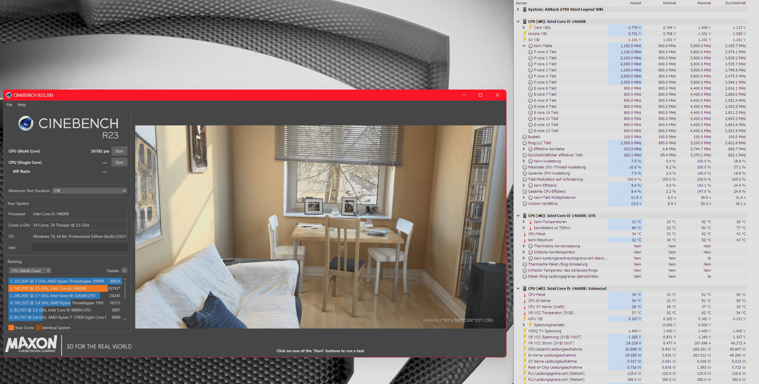

Auf meinem Asrock läuft auch alles super. Im Grunde läuft er mit dem neuesten Microcode stabiler wie bisher.
Ich habe eigentlich nichts groß verstellt im Bios ausser -150mV auf die ViD Kurve, -90mV auf den Ring und PL1/PL2 auf 220W.
Und die P Kerne auf Allcore 56 und E auf 44.

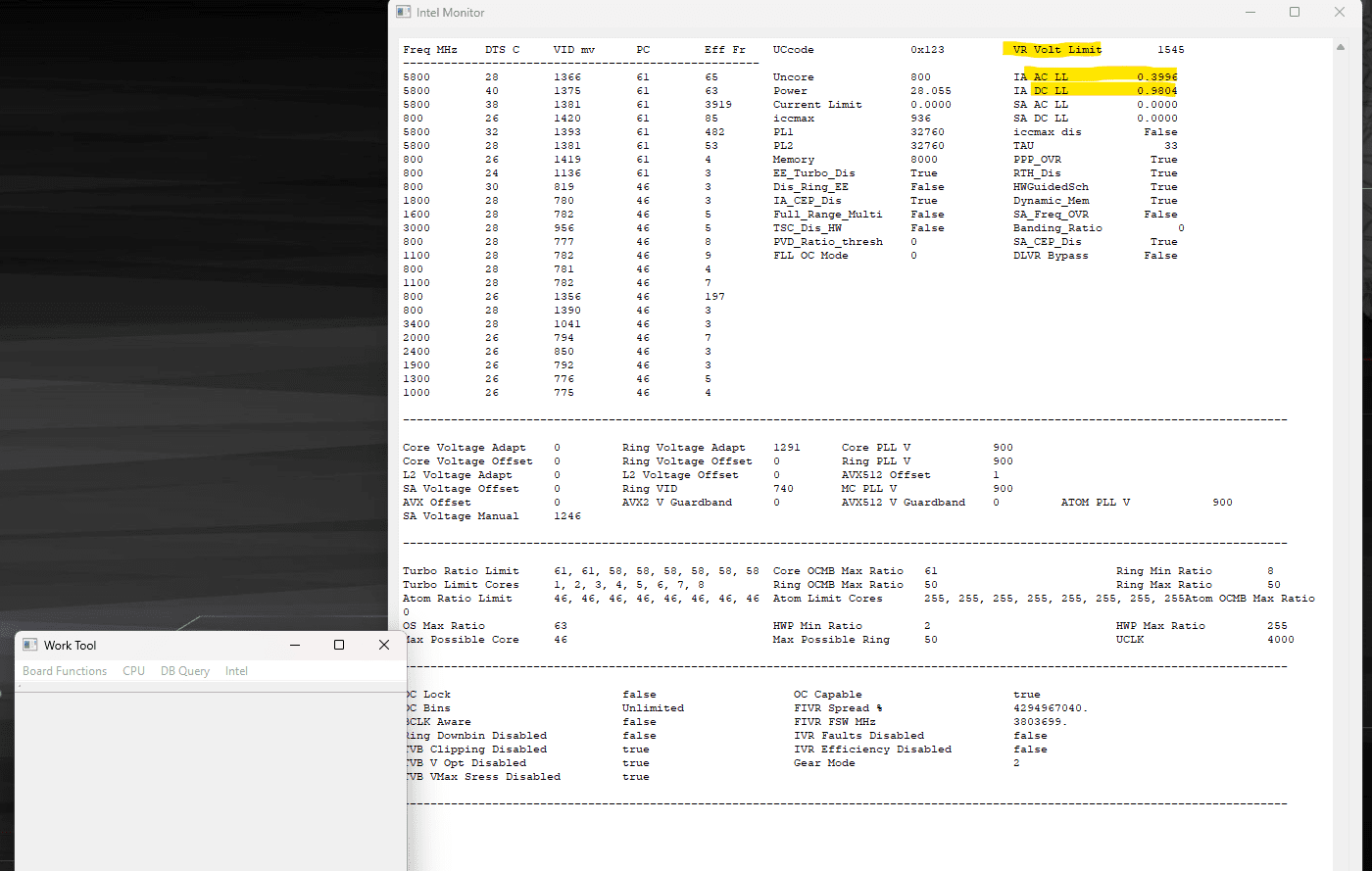

Ändert man bei den MSI-Brettern „CPU Lite Load Control“ von „Normal“ auf „Advanced“, bekommt man eine Idee davon, was CPU Lite Load eigentlich macht:
AC_LL und DC_LL werden dann ausgewiesen und sind ab da eingabereit. Die einzelnen Modes sind also im Grunde nichts weiter, als bestimmte (seitens MSI definierte) Kombinationen aus AC_LL und DC_LL. I. W. niedrigere AC_LL, je kleiner der Mode. Beim Mode 1 sind es glaube ich noch 0,01 Ohm jeweils, auch für DC_LL. Da kann man dann das Power Reading bei HwINFO i.d.R. vergessen, da solch ein Wert bei DC_LL nicht zur LLC passt (wenn man nicht gerade LLC 1 verwendet).
Bei ASUS und co. lassen sich diese Parameter auch manuell einstellen. MSI fasst es unter dem Lite Mode als „einfache“ Stellschraube für jedermann zusammen.
Ah, jetzt weiß ich wie dass bei ASUS heißt. Ok und dann ist das auch gefunden. Leider schwieriger gestaltet als bei MSI, aber das hat ja schon Iceman021 gesagt.
Bei ASUS muss man selbst die zahlen eintippen, was man wünscht, also in Ohm.

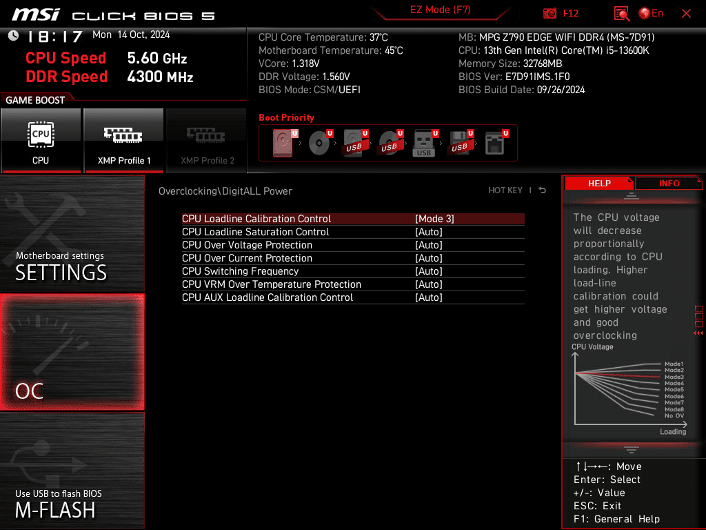

Kannst du daraus eine Empfehlung etwa für LLC 3 ableiten, wenn, Achtung, MSI die Modi "andersrum" zählt als Asus?
Welches Ziel sollte mit einer anderen Einstellung erreicht werden? Wenn, wie im Beispiel Mode 1, die niedrigste Spannung und somit günstigste Situation bereits vorliegt?
Seit wann ist MSI beliebter als ASUS? Zu Skylake Zeit hat man nur ASUS Leute hier begegent und jetzt MSI? 😅
@ShirKhan: Für manche MSI-Boards kannst du die Ohm-Werte der einzelnen LLC-Stufen googlen (weil bei Overclock.net kommuniziert/ von Usern gemessen). Dann stellst du DC_LL analog dazu ein - in Folge dessen ist das Power Reading bei den üblichen Tools dann recht akurat).
Alternativ: CB R23 laufen lassen und DC_LL solange anpassen, bis VID = Vcore @ Load.

..du kannst auch unter Win jederzeit mit dem "Worktool" schauen wie AC/DC LL gesetzt sind insbesondere wenn im Bios auf Auto...
