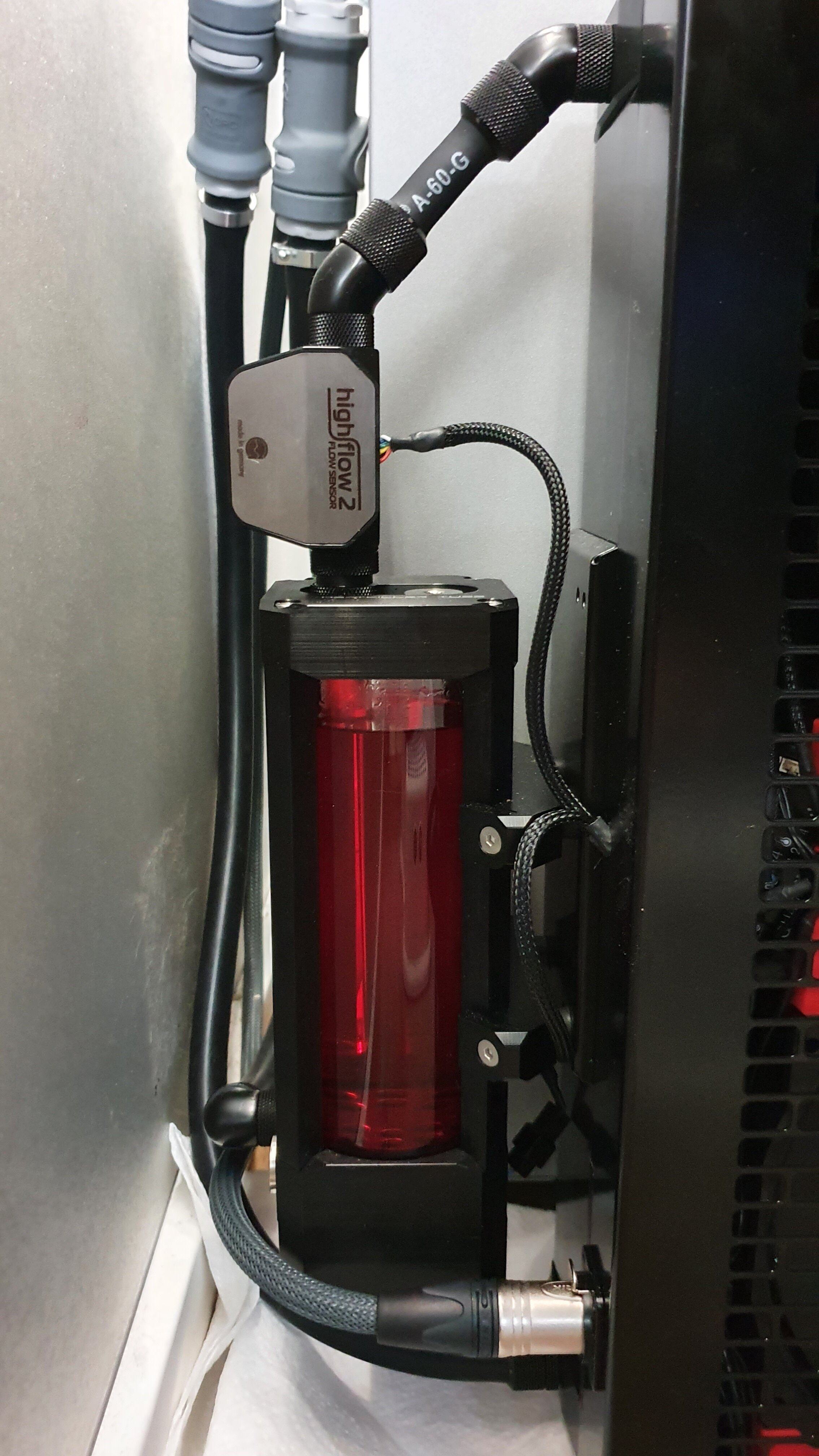

So ähnlich hab ich es hier auch gemacht, allerdings habe ich erst einen Stecker an die Pumpe und dann ein Kabel, aber macht keinen Unterschied.

Ich habe das Gehäuse nicht angepasst, sondern nur einfach ein kurzes Kabel mit Stecker dran gelötet, sieht man auf dem Bild auch.

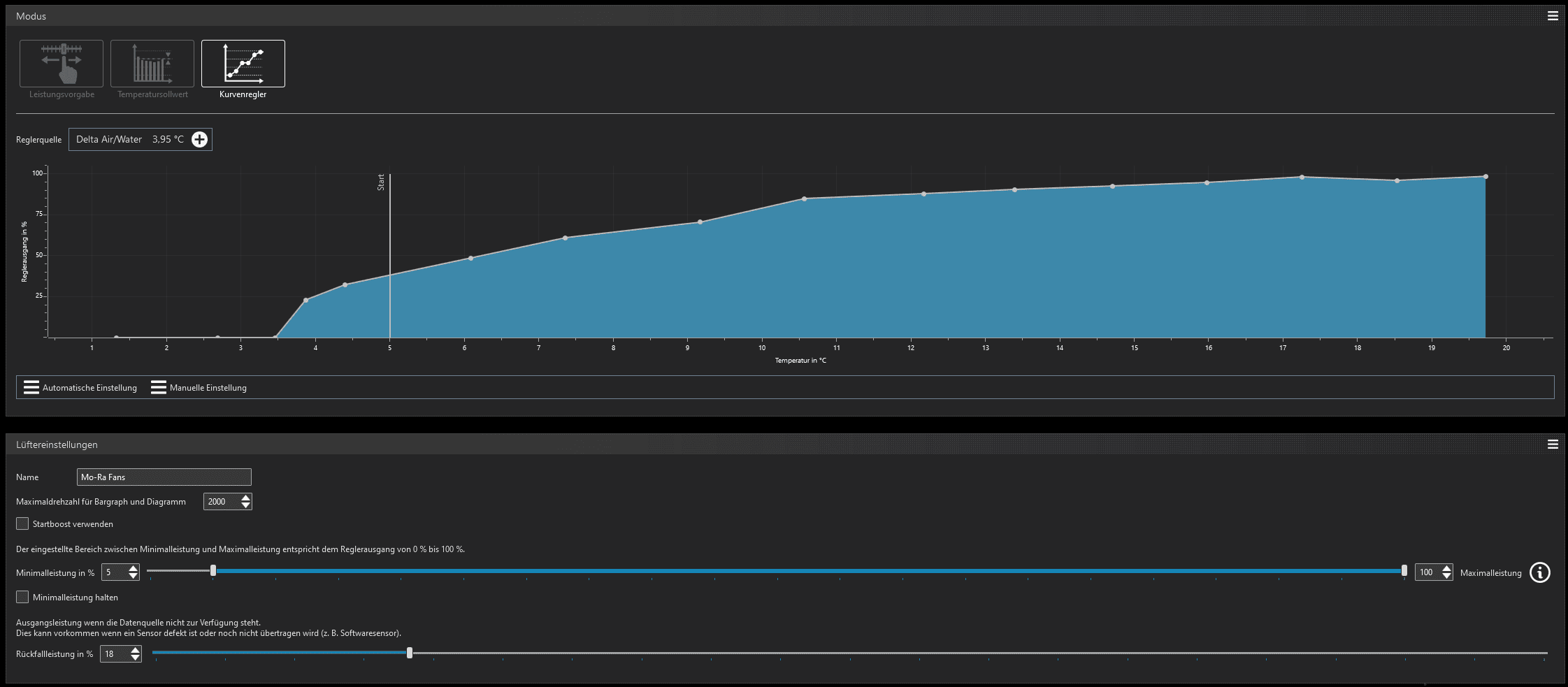

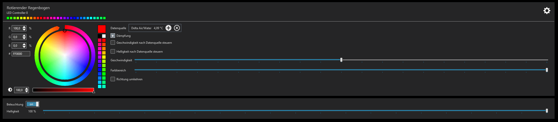

Zur Veranschaulichung hier mal ein Screenshot von meiner Einstellung. Das oben ist die Lüfterkurve, als Sensor habe ich die Delta Berechnung ausgewählt. Diese ist z.B. beim Boot Vorgang nicht verfügbar, d.h. die Lüfter würden hier auf 100% gehen und laut werden. Deswegen unten die "Rückfallleistung" auf 18%, d.h. fehlt der Sensor, eiern die Lüfter im unhörbaren Bereich rum.

Hab das mal kurz angeschaut im Aquasuite, der Quadro könnte sowas theoretisch, zumindest Geschwindigkeit und Helligkeit der LED. Um Grenzwerte zuverlässig zu definieren bräuchtest du aber wieder die Delta Messung und die kann der Quadro Standalone nicht, dazu brauchst du nen Aquaero oder halt die Aquasuite am laufen. Es sei denn du schätzt die Maximale Wassertemperatur die im Sommer herrschen darf, das würde dann wohl klappen.
