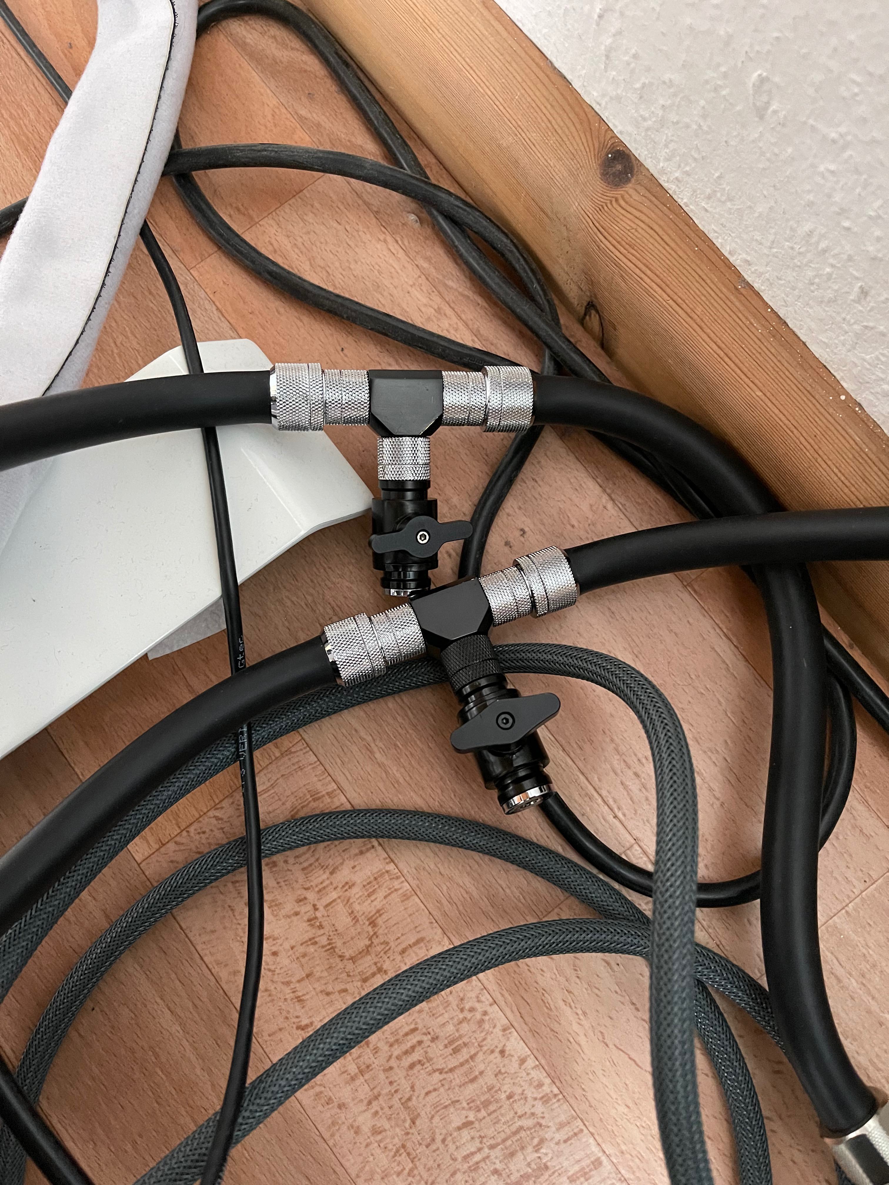

Generell würde ich dir empfehlen dir noch Gedanken zu machen wie du später sicher auch mal das Wasser wieder aus dem System rausbekommst, das sehe ich bei deiner Einkaufsliste oben noch nicht. Das fällt einem dann nämlich erst ein, wenn man es das erste mal tun muss :fresse: Eine Methode bei nem externen Radiator ist am Schlauch zum Radiator Kugelhähne an ner 3 Fach Verbindung anzubauen (siehe mein Bild unten).
Ich habe bei mir CPC Schnellkupplungen am Gehäuse sowie QD3 am Mo-Ra. Das ermöglicht mir sehr einfach nur Mo-Ra oder nur PC oder beides abzulassen, je nachdem was ich gerade brauche. Auf die Kugelhähne schraube ich dann noch 2 kurze Schläuche mit nem G1/4 Fitting drauf um ordentlich durchpusten zu können ;). Für so ein Setup bräuchtest du dann eben die Kugelhähne + drehbare Doppelnippel um sie vernünftig hinzudrehen + die Deckelschraube zur Sicherheit.

Die Schnellverbinder sind aber halt nicht so wirklich gut zum Ablassen geeignet, vorallem wenn du sie an der Blende hast. Klar, du kannst da irgendwie nen Schraubenzieher reindrücken und dann gehen die Dinger auf, aber wäre mir bei den teuren Dingern etwas riskant. Du kannst es natürlich auch erstmal ohne explizite Ablassmöglichkeit ausprobieren bevor du dafür jetzt nochmal Geld ausgibst, du wirst ja dann beim ersten mal feststellen ob es passt oder nicht und kannst dann immer noch umbauen. Für mich persönlich war halt die Erfahrung, dass es sehr nervig ist und echt ne Schweinerei geben kann.
Angenommen ich habe nur die Schnellverbinder, dann kann ich doch zwei extra nehmen (natürlich teurer als Kugelhahn) oder die Schläuch vom Mora abbauen (zugegeben in bestimmten Szenarien unpraktisch) und einfach ein Schlauchende in nen Eimer, ein zweites in die Luft und die Schwerkraft macht den Rest. Oder übersehe ich da was?
Dann muss ich da auch nicht drin rum prockeln.
Ja das geht natürlich, ist aber halt wie du schon selber sagst noch teurer ;)
Naja, hält sich vermutlich die Waage.
Zwei Schnellverbinder 30-40€.
Kugelhahn + 3 Fittings + Doppelnippel + 3-Wege-Würfel ca. 36€.
Wenn ich das auch einfach alles da von Barrow nehme.
Stimmt. Wenn du denkst dass das über die Schnelltrenner für dich die bessere Lösung ist dann probier es ruhig mal aus. Dachte nur, dass weil du meintest dass die Schnelltrenner direkt ans Gehäuse sollen es evtl. etwas umständlich ist weil das ja dann da recht Steif dran hängt. Du könntest natürlich als Gegenstück für die zusätzlichen Kupplungsstücke für außen dann zwei Anschlüsse mit 16/10 Anschlüssen nehmen um da noch ein Stück Schlauch an den Ablasskupplungen ranzumachen, dann wird es zumindest etwas flexibler.
Ja, die Idee wäre ich kaufe zwei zusätzliche Schnelltrenner mit 16/10 und Schlauch.
Zum Ablassen dann einfach Verbindung MoRa-PC trennen und die offenen Schläuche anschließen.

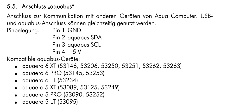

Ich habe gerade was gesehen, was mich an der Next Idee zweifeln lässt.
Sehe ich das richtig, dass ich die Next Geräte nicht an den Quadro hängen kann, sondern zusätzlich USB bräuchte?
HF Next geht laut Anleitung auch über Aquabus (das hat der Quadro), allerdings gehen dann (vermutlich wegen der fehlenden Stromversorgung) die RGB Elemente nicht.
Wenn es dir aber nur um die Temperaturanzeige vom Wasser geht, kauf dir einfach so nen 10€ G1/4 Sensor von Aquacomputer, die gehen an den Quadro ran.
https://shop.aquacomputer.de/product_info.php?products_id=3126 den hier hab ich z.B. am Mo-Ra dran. Der lässt sich gut unter der Blende verstecken wenn du ihn dort am Eingang bzw. Ausgang montierst, je nachdem wo du ihn haben willst. Notfalls kaufste zwei, dann hast du Ein-/Ausgangstemperatur.
Die Alternative wäre sonst der normale Highflow oben in der Liste. Der hat auch Temp und Fluss und hat diese beiden Anschlüsse, die direkt am Quadro gehen.
Beim Quadro werde ich nicht schlau aus dem Aquabus. Es wirkt irgendwie, als sei der nur zum Anschluss ans Aquaero gedacht. Bei den Geräten mit Aquabus wird immer nur von Anschluss ans Aquaero geschrieben, nie vom Quadro.
Stimmt, müsstest du mal die Anleitung checken vom Quadro für was der Aquabus dort genau genutzt werden kann. Evlt. hat der gar keine Master Funktion.
Die Option ist dann wohl raus.
*edit*
Nur den HF Next bzw. den normalen High Flow intern verbauen möchtest du auch nicht? AGB + Pumpe kann ja immer noch extern bleiben.
Könnte man machen, dann würde der Nextsensor im Gehäuse ans USB angeschlossen Nachteil wäre, wenn ich den Quadro auf Wassertemperatur steuern lassen will, dann brauche ich ne Datenverbindung zwischen Sensor und Quadro oder einen zweiten Temperatur Sensor.
Ja dann muss der Flow Sensor definitiv an den Quadro ran, wenn du diese Funktion immer behalten willst. Lt. Anleitung sollte es mit dem High Flow 2 gehen, der hat nen Flow Signal Ausgang und einen Temp Ausgang die dann beide an den Quadro ran können.

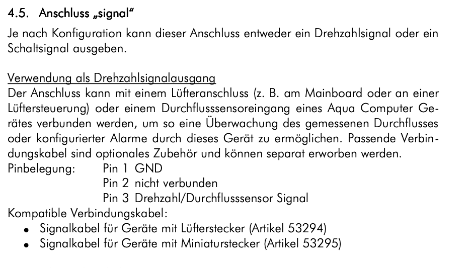

Mal ne dumme Frage: Vlt. bin ich das Pumpen/Sensor/Steuerungsthema mit zu viel Scheuklappen angegangen.
Wenn ich eine D5 Next kaufe, dann habe ich doch einen Tempsensor, einen "Durchflusssensor" und einen PWM Controller für die 4 NF-A20 oder? Dann könnte ich mir doch High Flow und Quadro sparen.
Was braucht die Next denn noch neben USB?
PWM und Temperatur würde gehen, der Durchflusssensor bei der Next ist leider ein reines Marketing Feature das man echt vergessen kann da der Durchfluss nicht direkt gemessen sondern anhand anderer Parameter berechnet / geschätzt wird. Such einfach mal danach hier im Forum danach, da wirst du nicht sehr viel gutes dazu finden ;)
Und du kannst nur entweder oder
Entweder Lüfter oder extern Durchfluss Messer
Benutzen leider den selben Anschluss
Das es da nur den einen Anschluss gibt, war mir bewusst. Ist der berechnete Wert wirklich so sinnlos? Wenn der 10% daneben liegt oder sogar 20, wär es doch egal. Es sei denn es ist total Grütze.
Der funktioniert lt Anleitung erst ab 80L/h. Ich z.b. erreiche das bei meinem Loop mit mo-ra und CPU + gpu kühler gar nicht wenn ich die Pumpe nicht hören mag (auf 22% ca. 70L/h). Für mich ist die Option direkt rausgefallen. Der DFS ist eher binär zu gebrauchen, also sprich durchfluss ist da oder nicht 😂
Es ist totale grütze
Schade, ansonsten wäre das die eierlegende Wollmilchsau gewesen.
