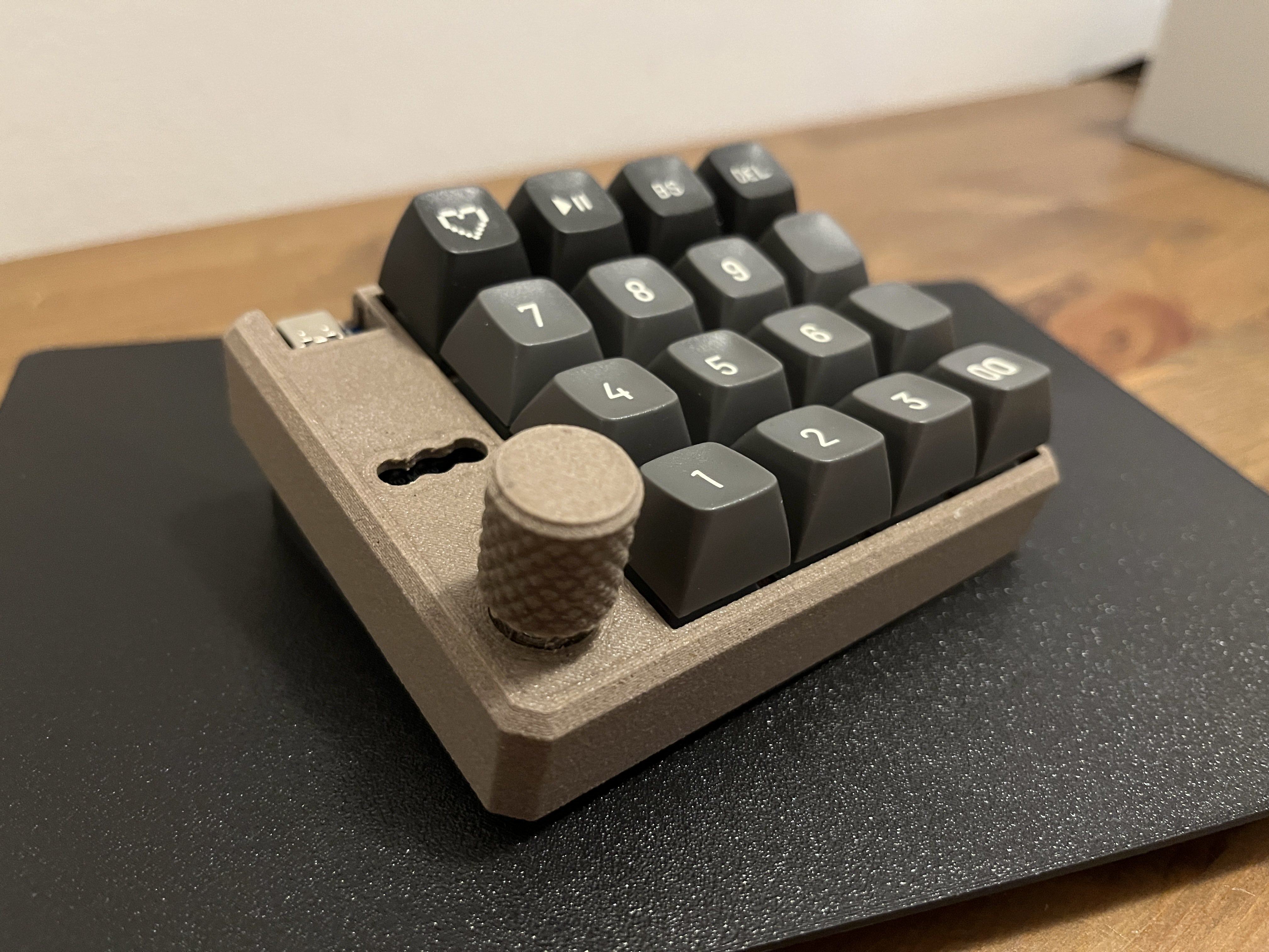

Wo wir beim Thema sind... Es gibt ja mittlerweile echt coole Materialien, die man drucken kann, hier ein für den Holzkopf @egal0000 gedrucktes Case für das dumbpad.
Das geilste an dem Holzfilament ist echt, dass jetzt die Bude nach der Holzabteilung bei Obi riecht

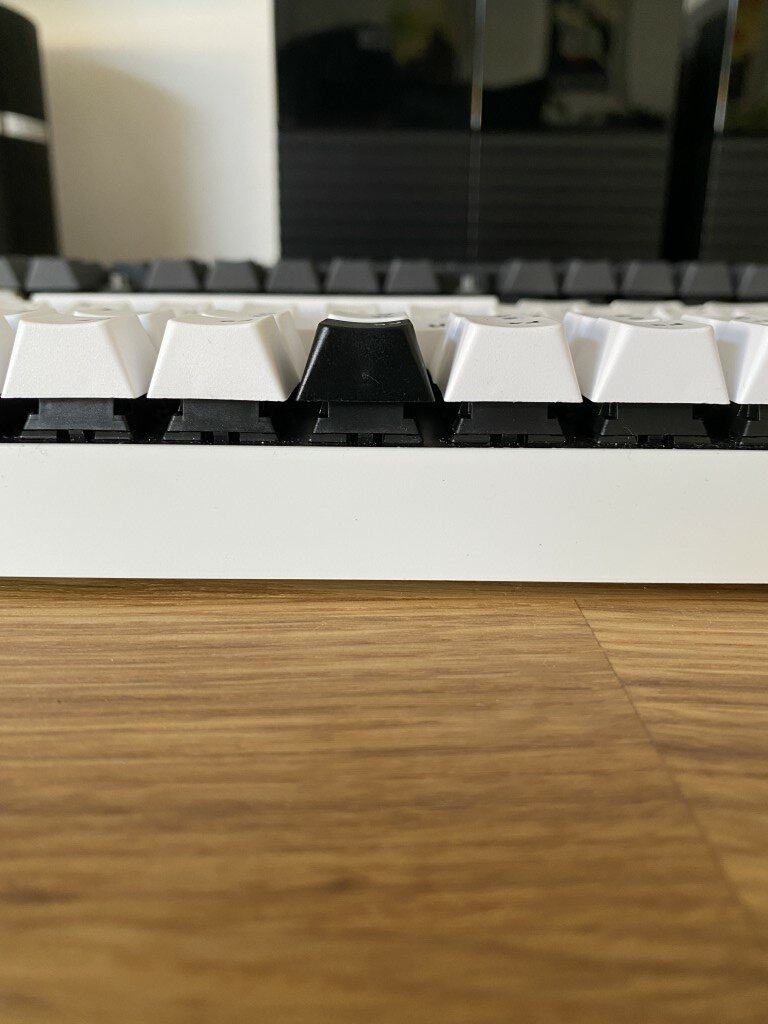

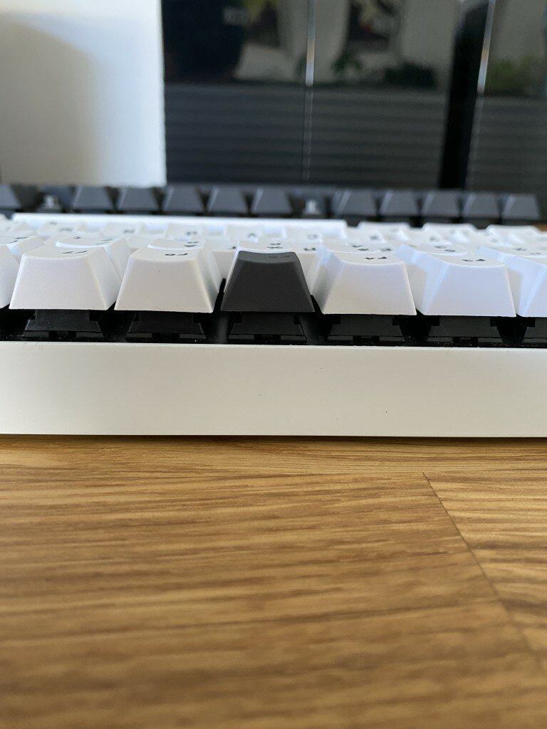

Hat einer von euch TheTeleport und GMK Keycaps und könnte mal vergleichen ob die gleich hoch oder tief sitzen?
Ja, gib mir eine Sekunde
Okay, sorry, das hat jetzt doch etwas länger gedauert.. aber dazu komme ich gleich.
TT BoB vs TT BoW
GMK WoB vs TT BoB
GMK WoB vs TT BoB
GMK WoB vs TT BoW
Die Antwort ist - es kommt drauf an
:fresse:
bin selbst etwas überrascht - scheinbar haben Teleport BoB und WoB unterschiedliche Höhen??? Bzw. Korrektur: sie sitzen unterschiedlich hoch.
