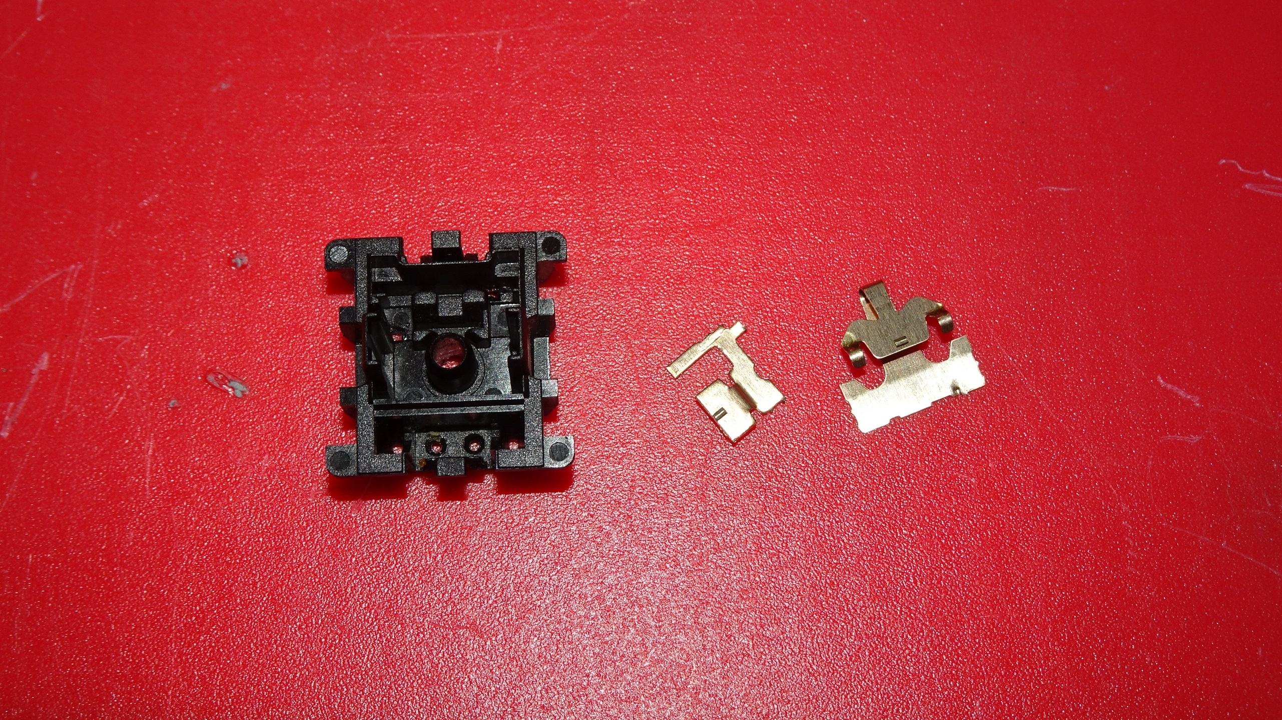

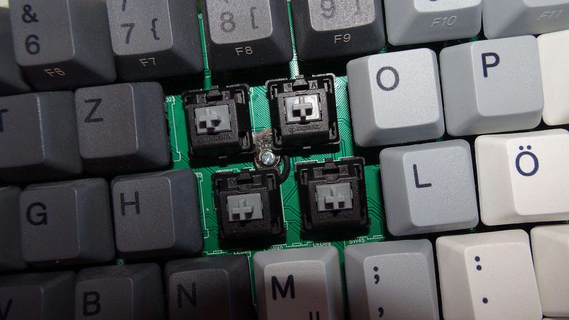

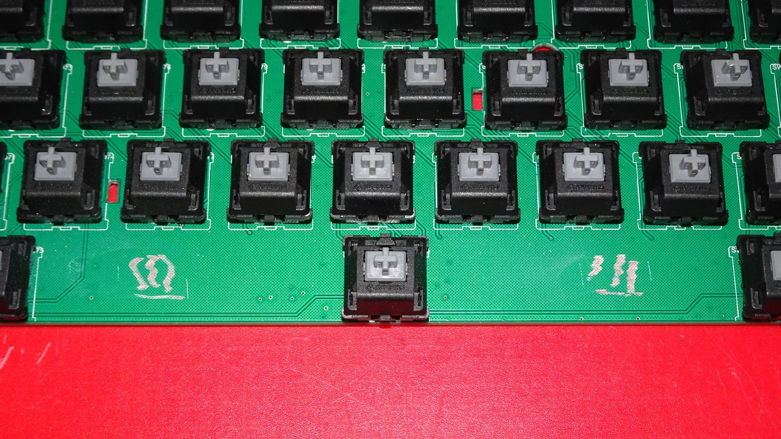

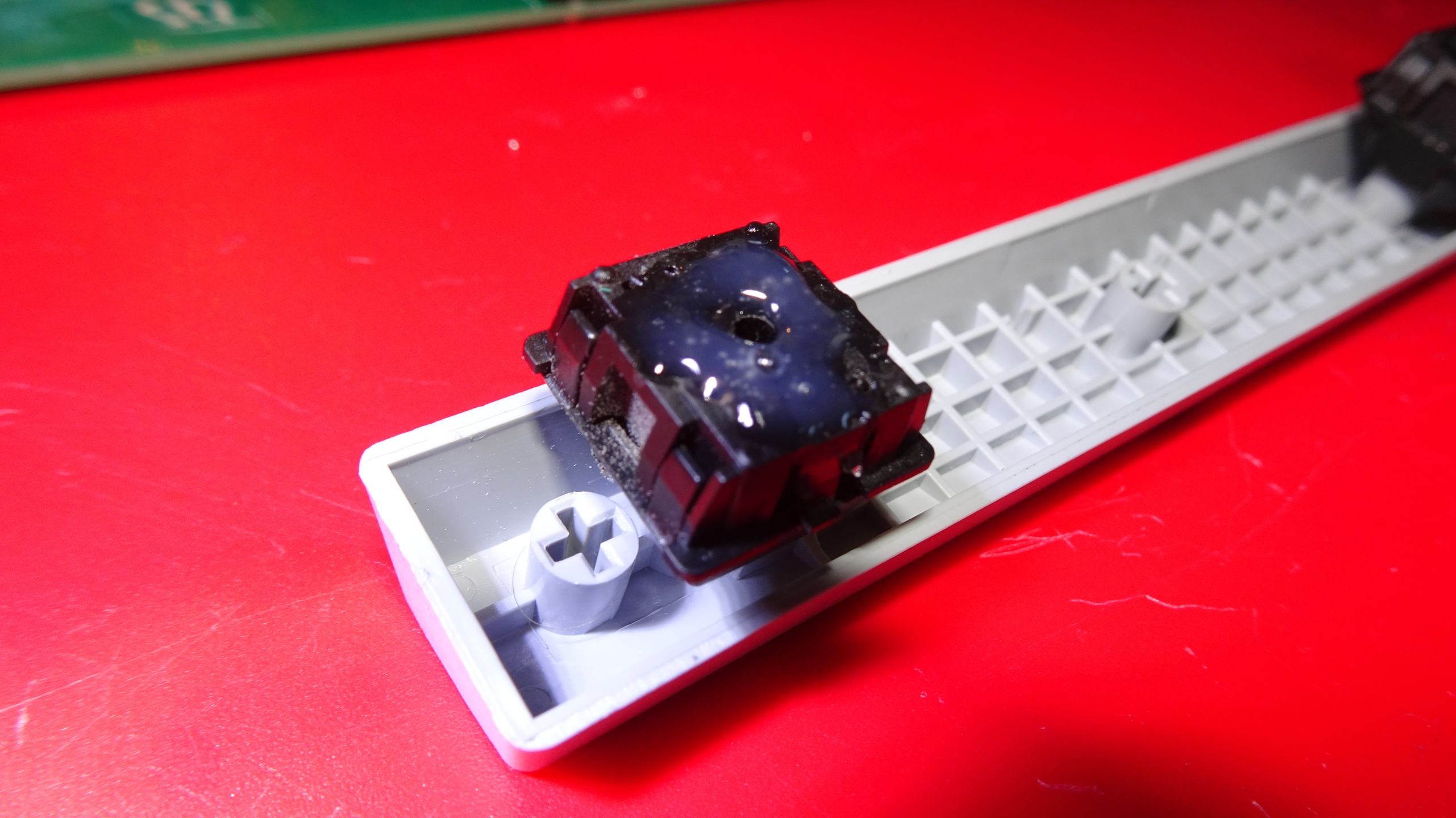

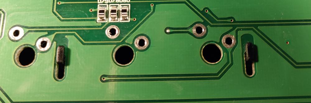

Mal wieder ein bisschen Gefrickel: Was tun, wenn das PCB keine Bohrungen für Stabilizer hat, ich aber trotzdem unbedingt auf plateless umbauen will?!
Da baue ich mir eben die Switches, die beim Entlöten eine Amputation (Pin abgerissen) über sich ergehen lassen mussten, zum Stabilizer um.
Das PCB gehört zur Varmilo MIYA. Die Kabelbinder drücken die Leertaste runter, weil die umgebauten Switches auf das PCB geklebt sind und das gerade noch trocken und aushärten muss. Aber der Reihe nach:

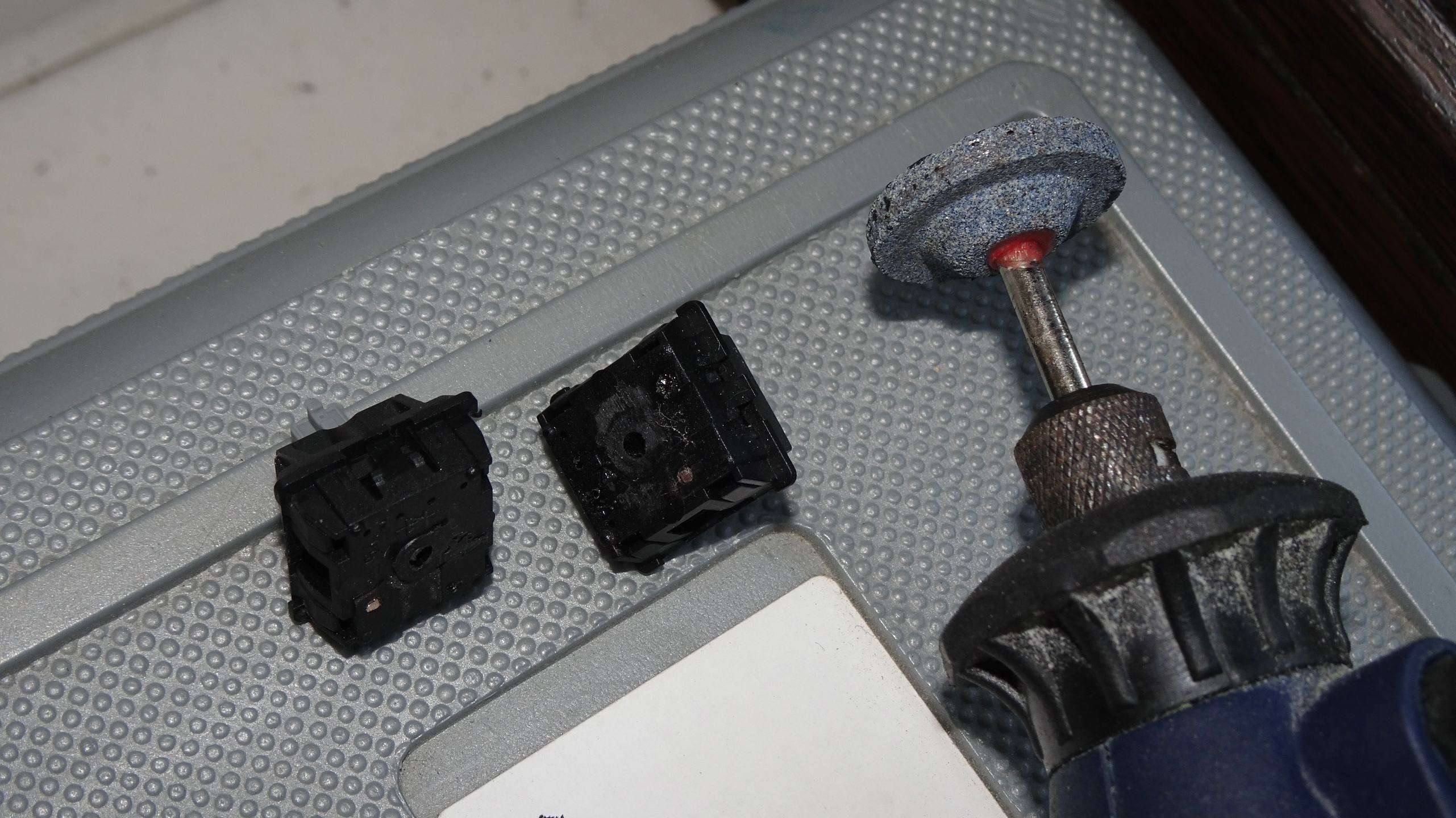

[1] Switch geöffnet, Kontakte rausgenommen (weil die Pins sonst im Weg sind) und den Stem gekürzt (weil er sonst bei Betätigung unten rauskommt).
Stabilizer Switch (4) [1440p].JPG Stabilizer Switch (5) [1440p].JPG Stabilizer Switch (3) [1440p].JPG

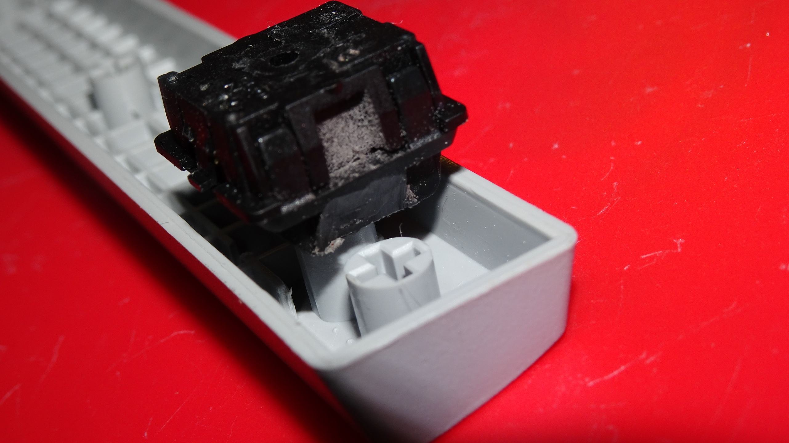

[2] Feder und Stem wieder rein, Deckel drauf und den Boden des Switches glatt geschliffen.

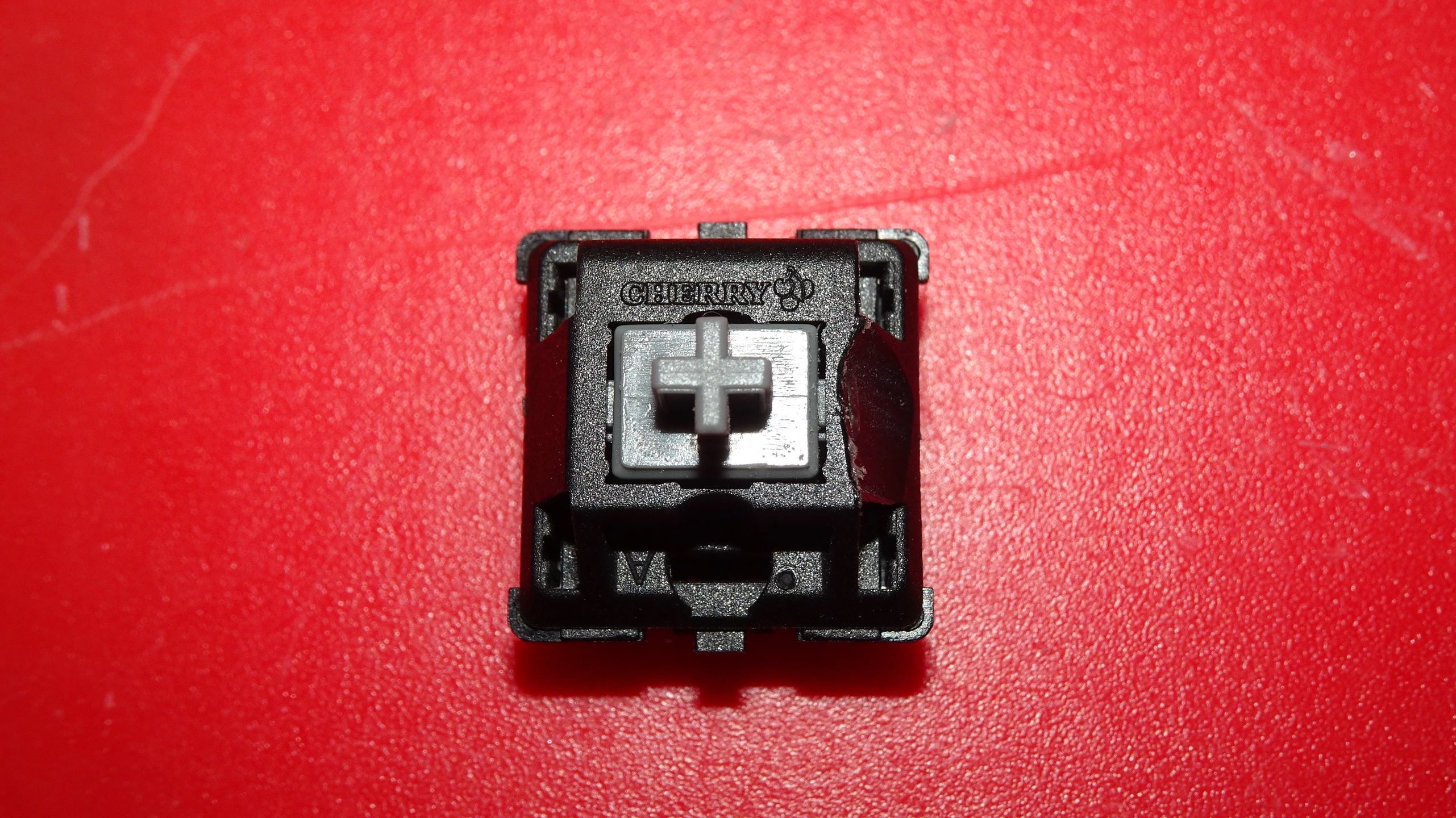

[3] Gehäuse seitlich angeschliffen, damit es nicht mit der zweiten Kreuzaufnahme kollidiert, die ja an den meisten Leertastenkappen zu finden ist.

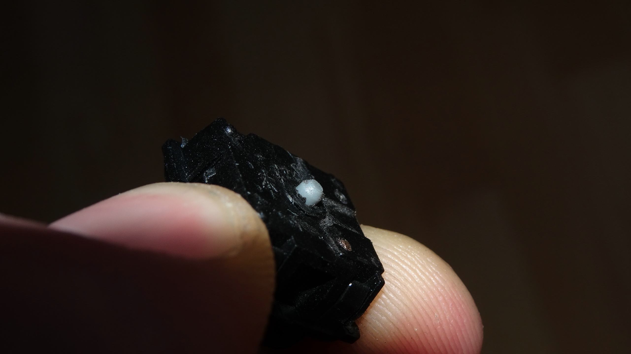

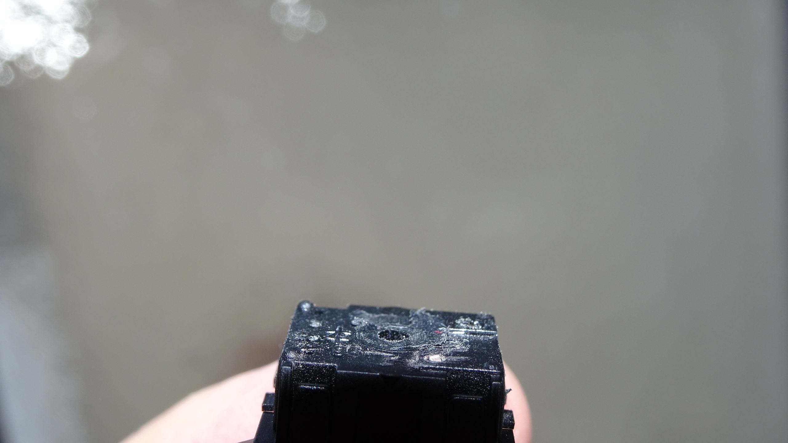

[4] Damit der Kleber greift, PCB angeschliffen und fischer 30-Sekunden-Kleber aufgetragen.
Fertig ist der Frankenstein-Stabilisator. :fresse2: Ob und wie lange das hält, werde ich euch berichten. :)

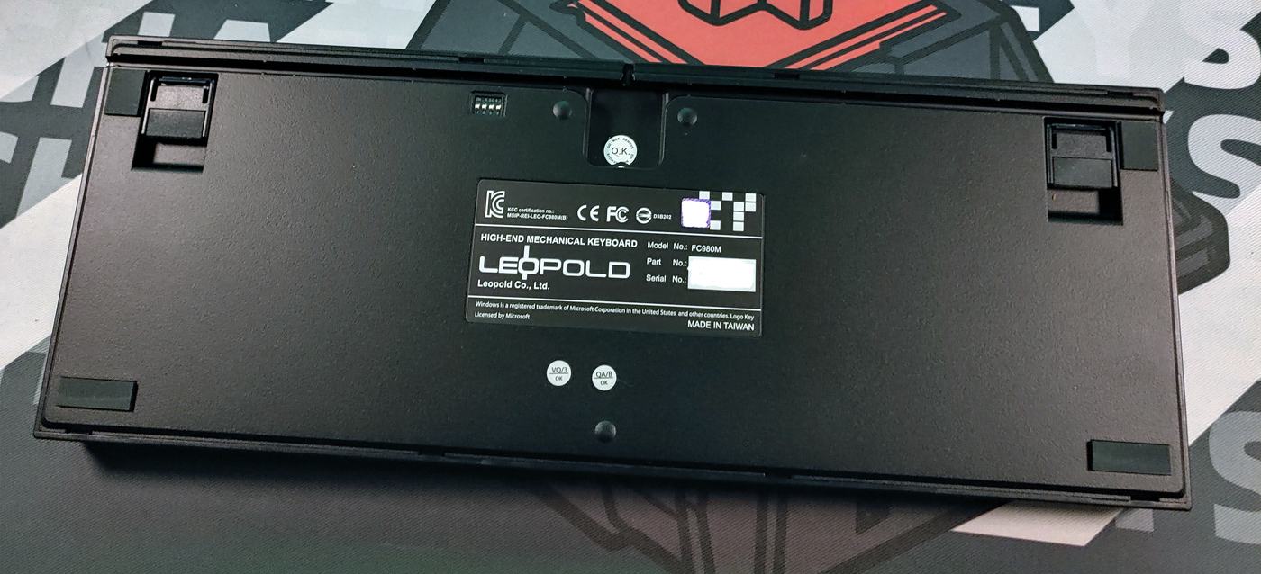

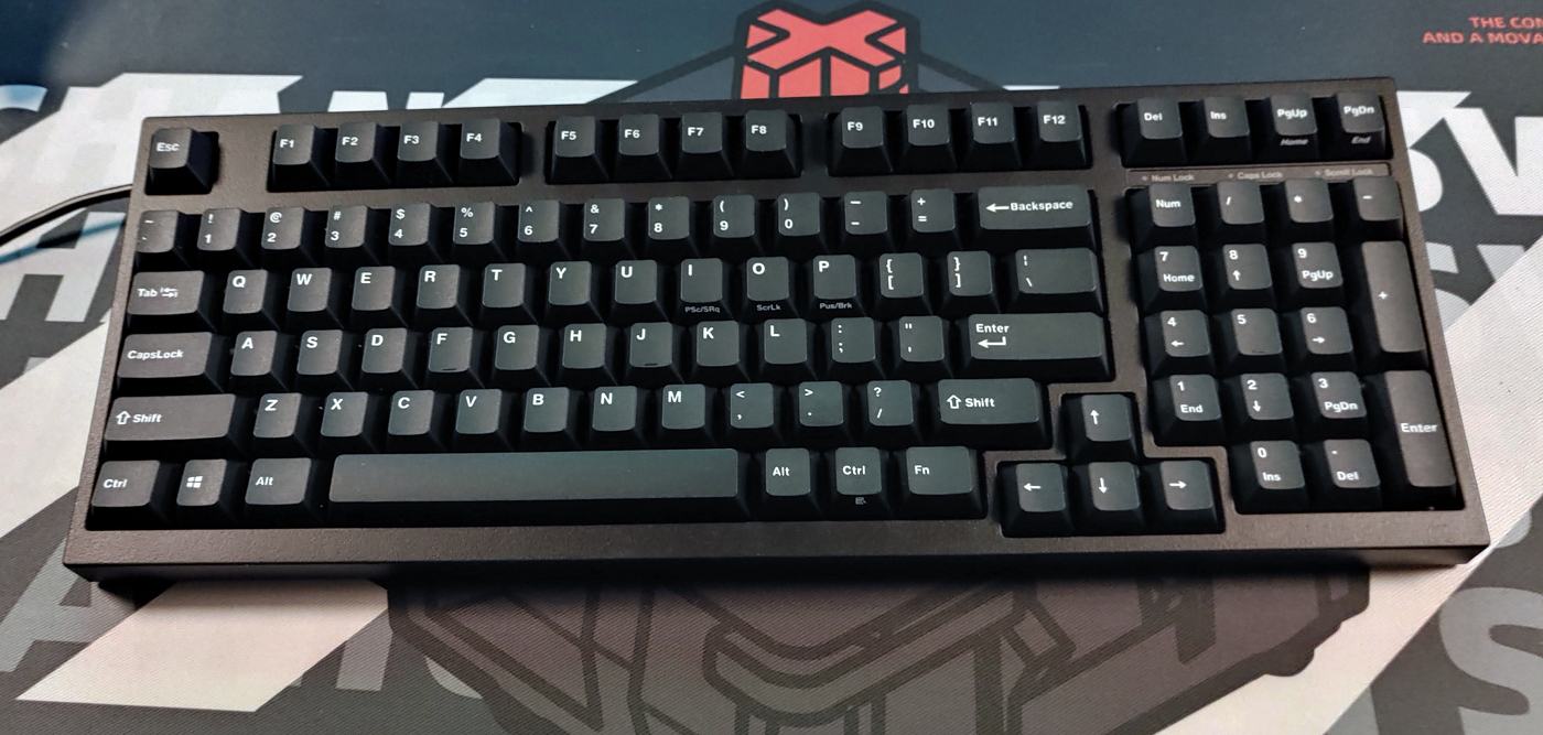

Nabend,
die Leopold zerlegt und Schalter ausgelötet, aber die Plate wird bleiben, da diese mit 16 Clips mit dem PCB verbunden ist.
Diese sollten sich in der Theorie durch Schieben des PCBs lösen lassen, aber in der Praxis für mich nicht möglich, nach zu fest kommt kaputt, das ist es mir nicht wert.
Für mich eine unheimlich wertig verarbeitete (Massen)Tastatur, Varmilo, als Auftragsfertiger für Leopold, wird dem guten Ruf gerecht.
Was mich ärgert, das Garantiesiegel war bereits gebrochen, die Tastatur scheint ein Rückläufer zu sein, kein Wunder bei dem Ping.
Allerdings ist das Case wohl nicht geöffnet worden, da ein wenig tricky, aber auch nicht schwer, falls man weiß wie.
Absolut null (Kratz)spuren zu finden gewesen, die sich beim Öffnen kaum vermeiden lassen trotz aller Vorsicht.

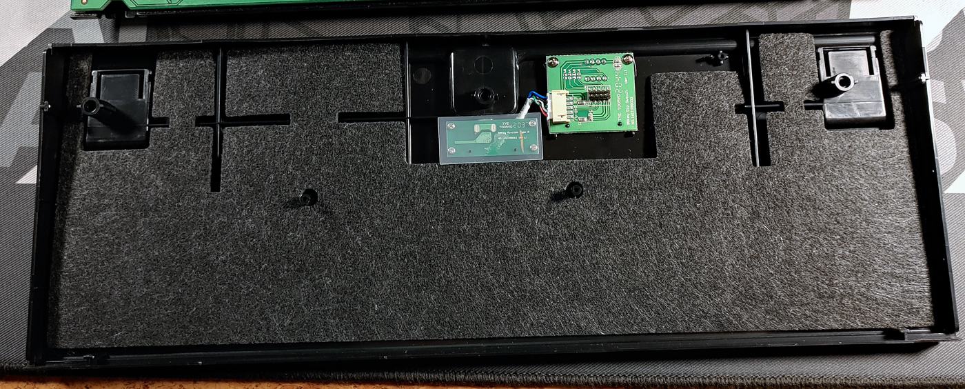

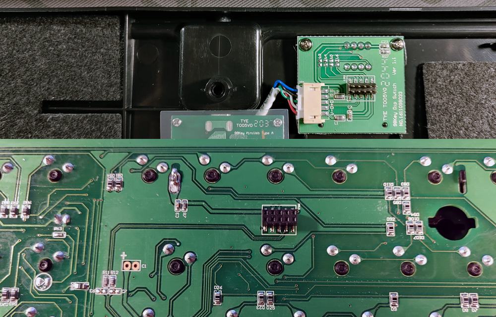

Clever gelöst, kein Kabel zur Verbindung, sondern eine Steckverbindung. Und für mich eine Alibidämmung, die nichts bringt.
und die Clips.
Jetzt muss ich mal drüber nachdenken, welche Schalter ich verbaue, die von Haus aus eine geringere Neigung zum Pingen haben.
Die Deskmat ist schick! Die Leo natürlich auch. :love: Sind das wirklich drei verschiedene PCBs? Diesen Metallclips, die von der plate ausgehend durchs PCB gesteckt sind, würde ich wohl mit dem Seitenschneider zu Leibe rücken. Da dürfte weniger schief gehen als beim Herausschieben.
Deine Idee muss ich mal sacken lassen, ja drei, zwei sind ja nichts Besonderes und das dritte ist für die Dipschalter, wahrscheinlich eine kalkulatorische Entscheidung, ein extra PCB in "geringer" Menge und ein kleines Standard PCB, das sich überall verbauen lässt oder ein Sonder PCB mit integrierten Dipschaltern.

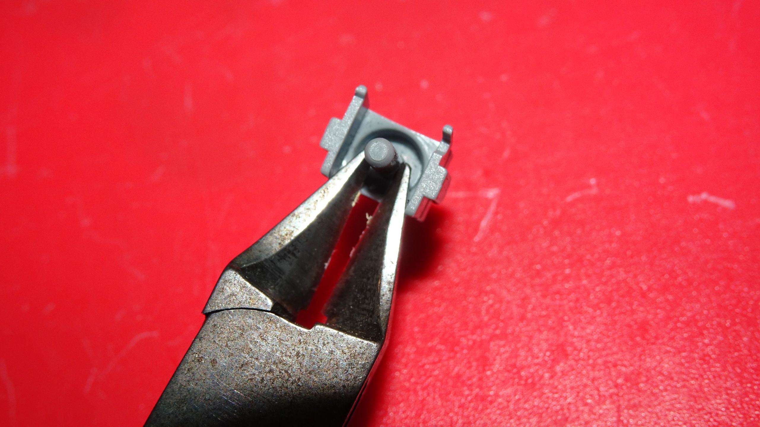

Kann dir aus Erfahrung sagen, dass es mit dem Seitenschneider vermutlich nix wird.
Bei meiner GK61 war das auch so. Habs mit ner Rohrzange gerade so geschafft es rauszubiegen.
Kommt aber natürlich auf die Materialstärke drauf an
Bei der MIYA war das alles etwas einfacher, fünf Metallclips nur zurück zur Mitte biegen und dann ließ sich das PCB geradewegs nach oben herausheben.
Vier Stunden sind vergangen und der Kleber ist dermaßen hart, dass sich ohne Weiteres die Kappe abziehen lässt, ohne die beiden toten Switches mit runter zu reißen. Allerdings braucht es, obwohl in allen drei Switches leichte Red-Federn verbaut sind, viel zu viel Fingergewicht, um die Leertaste zu betätigen. Auch wenn sich drumherum 80g Linear Grey befinden, das geht einfach gar nicht. :d
Fazit: Nur Nachahmung nicht empfohlener Blödsinn, der wieder verschwinden wird. Als nächste Idee habe ich ins Auge gefasst, die Füße eines PCB-mount Stabilisators (clip-in) abzuschneiden und den "Rest" dann aufzukleben, denn Löcher zu bohren traue ich mich nicht. Die Leiterbahnen, die an besagten Stellen verlaufen, sollten zwar für die LED sein, die nun sowieso nicht mehr eingebaut sind, aber wer weiß. Ein Briefbeschwerer von Varmilo muss halt auch nicht sein.

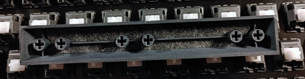

Ich würde versuchen Deine beiden Stabis ohne Federn zu nutzen, Problem daran, die Stems müssen vor der Installation/Kleben befestigt werden in der Kappe.
Soll heißen, obere Schalterhälfte und Stem in die Leertaste, damit es hält, danach untere Schalterhälfte ohne Feder installieren und danach erst kleben.
Leertaste abziehen kannst Du danach aber vergessen, da der Stem dann ins Leere fällt.
Dies Prinzip funktioniert bei meiner HHKB JP mit diversen Leertastenexperimenten seit Jahren ohne Probleme.
Das hört sich soweit alles ganz gut an, doch weil es eine konfigurierte MIYA mit nicht nachbestellbaren Kappen ist, wollte ich an der nicht mit Kleber herummatschen. Abnehmbar bleiben sollte die Kappe auch, ab und zu düst ja mal der Staubsauger drüber.

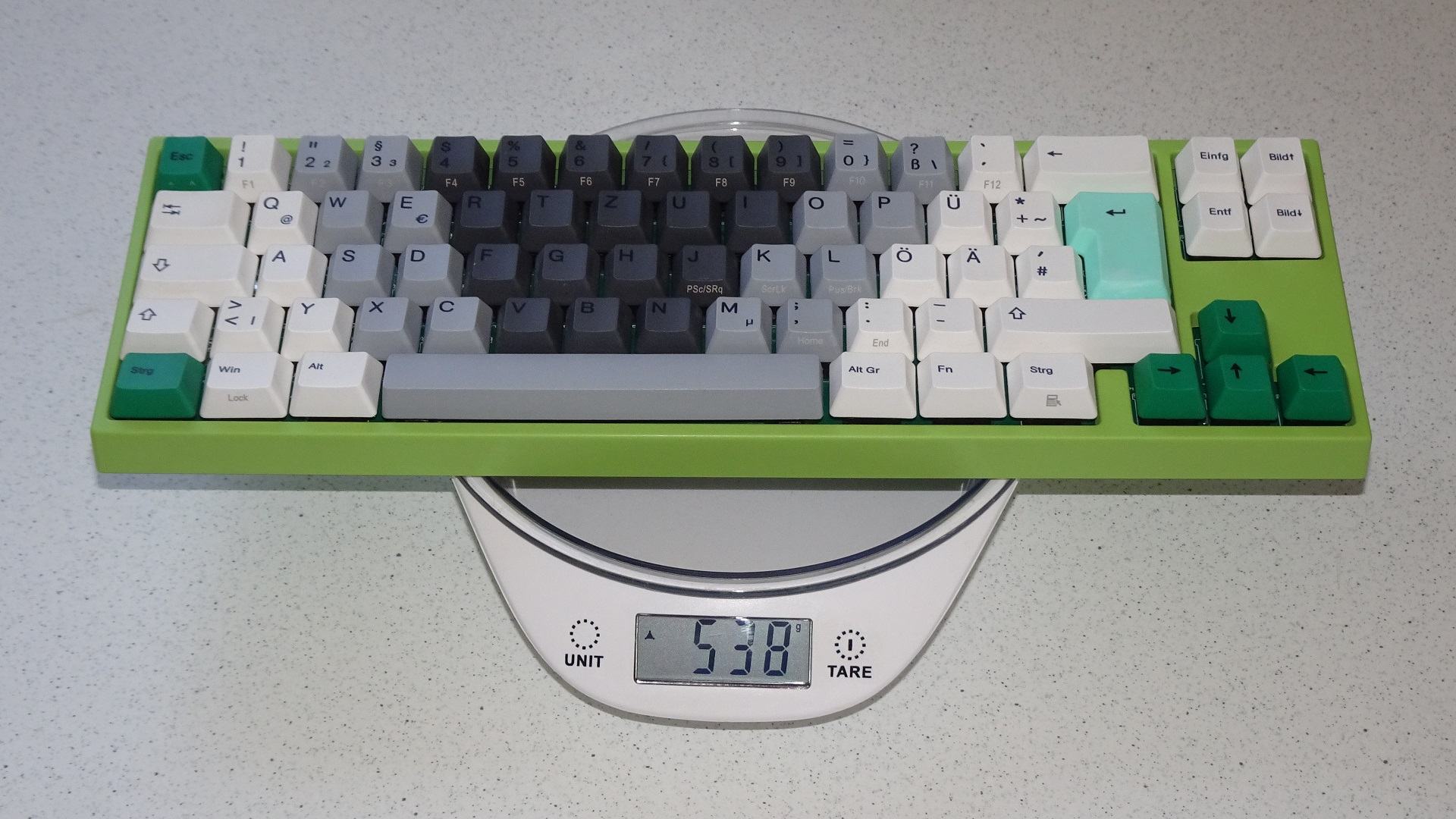

Die beiden kontaktlosen Switch-Stabis sind wieder dem originalen Stabilisator gewichen, der an der Unterseite mit dem fischer-Kleber und an den Seiten mit Heißkleber festgeklebt ist. Optisch eine riesengroße Schweinerei, doch die Kappe federt leichtgängig und gleichmäßig ein. Es ist kein Unterschied zu einem lehrbuchmäßig montierten Stabilizer spürbar. Im nicht ebenen Gehäuseboden liegen noch ein bis zwei Lagen Schaumfolie, damit das PCB nicht klappert. Zwischen Unterlegscheibe und PCB liegt ein O-Ring.
Ohne Platte ist sie über 200 Gramm leichter, dann darf im Zuhause eben kein Durchzug mehr sein. Wie bei meinen letzten Umbauten auch, ist das Tippen ohne Blecheinlage ein Träumchen, so wunderbar leise und ein bisschen "soft" ... :)
