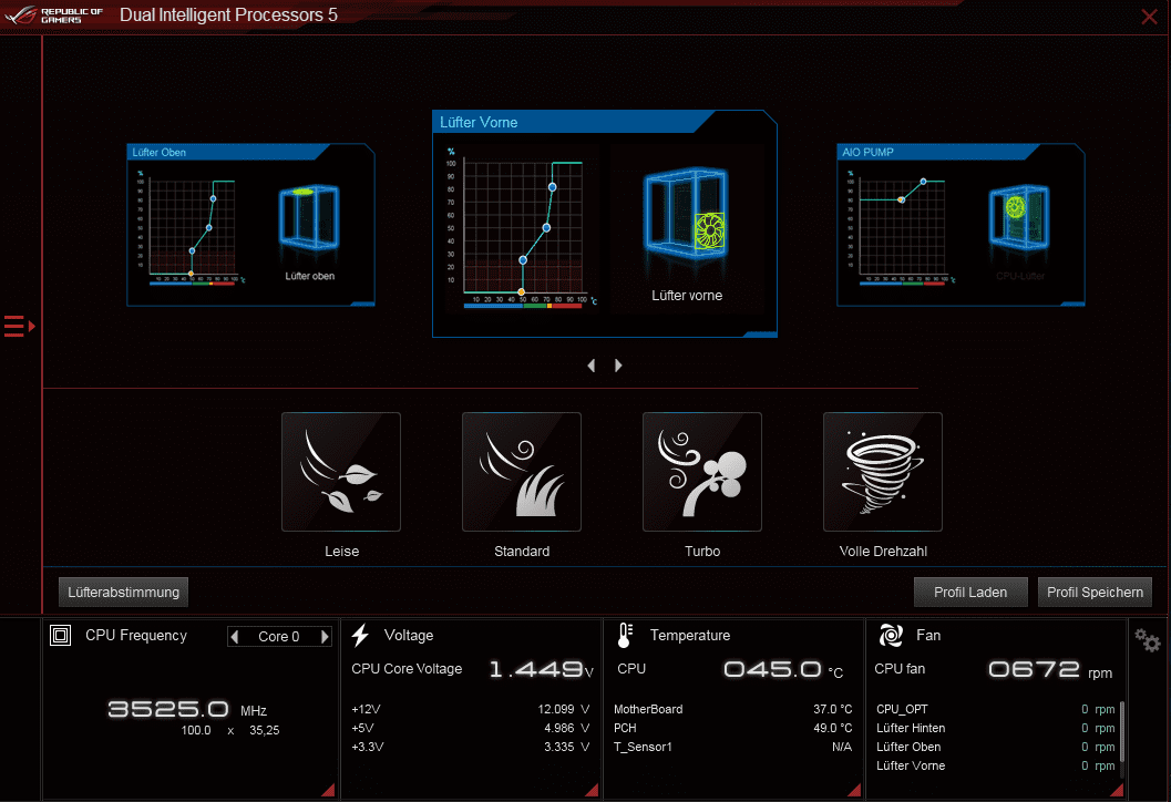

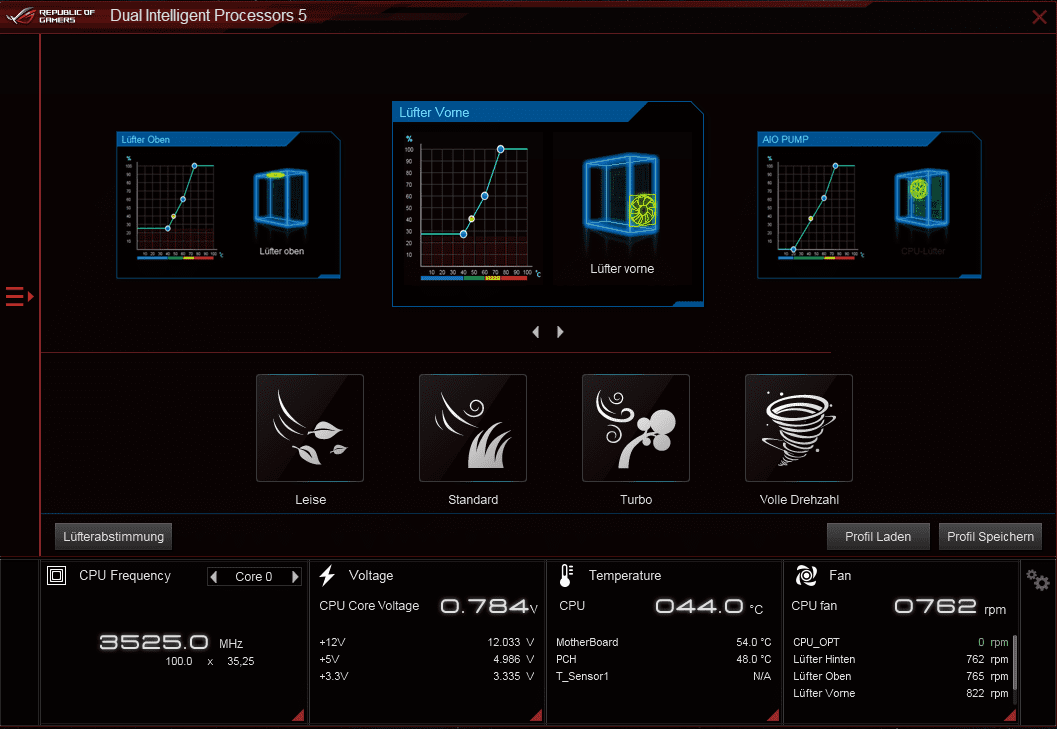

Mir ist aufgefallen das in HW Info im IDLE meine MBO Temperatur bei knapp 60 Grad lag, wobei die CPU Temp 40 Grad hatte, zuerst dachte ich an eine Verschmutzung und reinigte das System, das führte jedoch zu keiner Verbesserung.
Auf dem weg der Fehlersuche habe ich mir zuerst mal die Temperaturen im Bios angesehen und stellte dann fest das die MBO Temperatur welche zuvor im Win 10 bei knapp 60 Grad lag kontinuierlich sank auf unter 40 Grad, nach Neustart im Win 10 stieg sie jedoch sofort wieder, CPU Temperatur bleibt während der ganzen Zeit im Idle auf 40 Grad, es laufen auch keine Hintergrundprozesse. Als ich dann von ASUS die AI Suite 3 gestartet habe zu Testzwecken, stellte ich die Lüfter auf Volle Drehzahl, und die MBO Temperatur sank sofort zurück auf "normale" 40 Grad, stelle ich die Lüfter wieder auf normal so das sie alle mit geringer Drehzahl liefen stieg die Temperatur sofort wieder, und jetzt wird es komisch, im weiteren Test habe ich dann alle Lüfter auf Silent gestellt, so das alle Lüfter stoppten, und sofort sank die MBO Temperatur unter 40 Grad.
Was ich ausmachen konnte ist das ich ruhig alle Lüfter (Hinteren und die beiden oberen) laufen lassen kann, jedoch sobald ich die vorderen Lüfter im normalen Modus laufen habe steigt die MBO Temperatur auf bis zu 60 Grad, dies kann man nur umgehen indem man die Vorderen Lüfter abschaltet (was ich z.Zt. habe) oder mit Voller Drehzahl laufen lässt, alles andere führt dazu das die MBO Temperatur im IDLE auf knapp 60 Grad steigt.
Es wird auch keine Heiße Luft im Gehäuse auf den Sensor geblasen,
Alle anderen Temperaturen liegen bei ca. 40 Grad, SSD bei 28 und HDD bei 34 Grad, GraKa ohne das sich deren Lüfter drehen bei 33 Grad und CPU bei 41 Grad, wenn die Temperatur des Gehäuse höher wäre würde ich das auch vermuten das die vorderen Lüfter heiße Luft auf den Sensor befördern, dem ist jedoch nicht so.
Es wurde auch nichts am System verändert weder Software noch Hardware, und HW Info, Speccy als auch die AI Suite geben alle dieselben Werte aus, so das ich ein Software seitiges falsches Messen ebenso ausschließe.
Zuerst hatte ich Stromaufnahme im Verdacht, nur denke ich würde das dann keinen Sinn machen das bei Voller Drehzahl wo eben 12V komplett anliegen die Temperatur wieder sinkt. Vielleicht hat jemand von euch da noch eine Idee, zwei Bilder dazu habe ich einmal angehangen, und ich weiss das die AI Suite nichts taugt, sie ist lediglich zur Veranschauung des Problems.

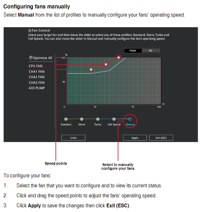

Die Lüfter kannst du im Mainboard Bios einstellen, per Q-Fan Control bzw. Taste F6.
