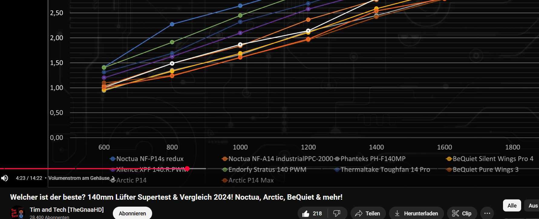

Wie finde ich dass denn am besten raus ?
Der Pure Wing ist bei Unhörbarkeit fast doppelt so hoch am drehen.
Also wie berechne ich jetzt den Luftdruchfluss von 460rpm P14 und 780rpm Pure Wing.
Edit:
Hab ein Youtube Video gefunden, laut dem erzeugt der Pure Wings bei 600rpm mehr Durchsatz als der P14.

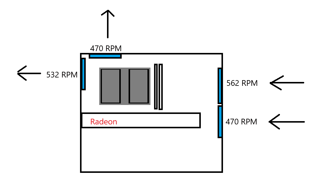

Edit: Ich glaub ich mach aber schonmal folgendes.
Ich Montiere am besten die beiden 780rpm Be Quiet Vorne, und die 460rpm P14 hinten.
Überdrück soll ja besser sein als Unterdruck.
Gute Idee ?

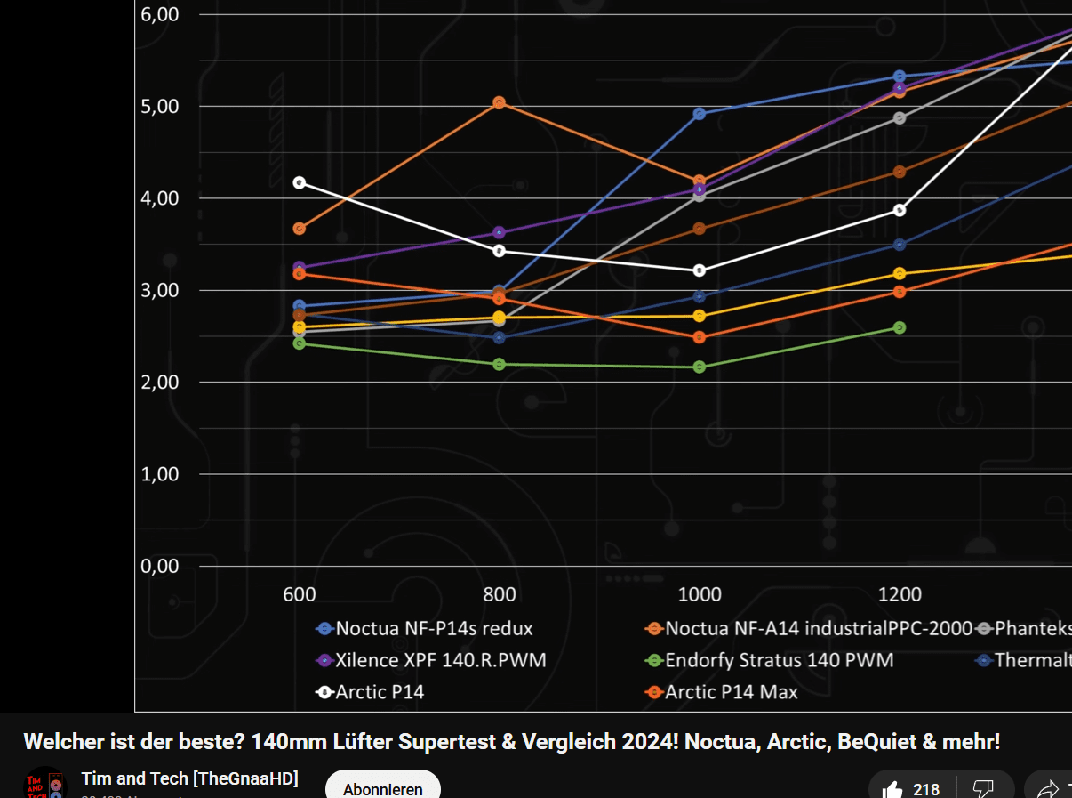

Laut diesem Test, Kubikmeter Pro Minute hat der P14 bei 600rpm den schlechtesten Platz von allen was Dezibel angeht.
Sollte also niemals für Silent Builds empfohlen werden der P14.

Für mich nicht, ich werde nicht wechseln. Aber jede Erfahrung ist hier im Thread gern gesehen, denke ich. Vor allem wenn es anderen hilft. Wollte nur darauf hinweisen, dass ein Lüfter mit mehr Schaufeln auch mehr schaufelt pro Umdrehung. Umrechnen auf Luftstrom kannste das aber auch nicht 1/1, da es auch von der Geometrie der Schaufeln abhängt.
Dein Ansatz mit der anderen Messung ist da so nah wie es wahrscheinlich geht.
PS: Eigentlich ist ja selbst der Luftstrom grundsätzlich nicht das was man braucht. Druck ist auch eine Komponenten.
Und damit zählt letztendlich nur die Temperatur vs. Lautstärke in einem absolut identischen System. ;)

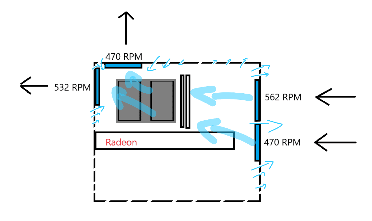

Gute Idee ?
Überdruck ist imho im Case immer besser, da es keinen Staub durch irgendwelche Ritzen anzieht. Staub gibt es natürlich trotzdem, aber er hängt dann nicht von außen an sichtbar an den Ritzen. ;)
Passt.
Nicht zu viel Gedanken machen 😉
Jo denk ich auch.
Hauptsache die Lüfter auf der CPU sind auf Push und nicht Pull. :d
Jop, ich würde auch mehr auf ne sinnvolle Führung vom Luftstrom achten als darauf, dass der Druck möglichst ausgeglichen oder eher eher auf "Überdruck" ausgelegt ist.
Nehmen wir n System an bei dem sich mit nem "Unterdruck" Setup die besseren Temperaturen erreichen lassen als mit nem "Überdruck" Setup, dann würde ich ganz klar das Unterdruck Setup bevorzugen.
Ist auch ne Frage der Größe des Gehäuses, Überdruck ab ca 40 L dürfte ziemlich auf die Geräuschkulisse gehen.
Beim H1 war das Prinzip so und auch machbar. Leise unter Last aber eher nicht.
In den völlig offen PC-Gehäuse die überall verkauft werden, kann man keinen nennenswerten Über- oder Unterdruck erzeugen. In solchen offenen "Gittergehäusen" geht es nur darum, genauso viel Luft raus zu schaufen, wie man auch rein schaufelt. Damit nicht zu viel ungenutzte Nebenluft aus den Gehäuselücken entfleucht oder unnütz angesaugt wird. Denn genau diese ungenutz angesaugten Nebenluftvolumen schaufeln dir unötig viel Staub ins Gehäuse. Und die überall ungenutz entweichenden Nebenluftvolumen, lassen deine Lüfterdrehzahlen unnötig hoch ansteigen, ohne irgendwas zu der Kühlung bei zu tragen.
Bei so einem löchrigen "HighFlow" oder "AirFlow" Gehäuse würde ich wenigstens die Intake Lüfter(Frontlüfter) soweit wie möglich nach unten setzen, damit auch die Grafik karte was davon hat. Und die oberen OutTakeLüfter in der GehäuseEcke weiter auseinander montieren, damit die Lüfterräder nicht so viel zusätzliche Strömungsgeräusche produzieren.

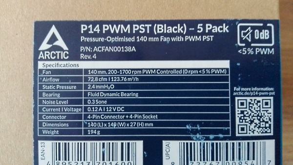

Arctic P14 höre ich ab 485rpm und die Be Quiet Pure Wings erst ab 780rpm.
Bei meinen SilentBase 802 sind die beiliegenden PureWings definitiv lauter als die P14 (Rev.4).
Ärgert mich dass die P14 PWM so viel schlechter sind.
Wie kann das sein ?
Revision prüfen! Soweit ich weiß, haben P14 Rev.1/Rev.2 noch das Problem des drehzahlabhängigen Humming.
Ab Rev.3 sind kleinere Änderungen am Chassis, Rev.4 ist absolut frei von Humming und extrem leise.
ps: Revision steht auf der Umverpackung (nicht auf den Lüfter), untere Stirnseite links unter der P/N und bei den 5er Pack seitlich auf der Box:
Infos zum Humming der P12/P14 anhand der Revisionen (Post #16 beschreibt das Humming bei Rev1/2) - und ja, es gibt durchaus noch Rev.3 vieleicht auch Rev.2 im Handel.
