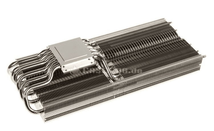

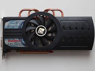

Wärmeabgabe über die Heatpipes
für mich sieht das jeweils immer um 90° versetzt aus.
Damit man eben möglichst an viele Stellen der Bleche die Wärme gleichzeitig gut abgeben kann.
Falls das so ist, stelle ich immernoch in Frage, ob 1-2cm weniger Kühlkörperfläche zu gunsten eines 90°-Heatpipe-Knicks bei allgemein besserem Airflow im Gehäuse nicht trotzdem (wesentlich) besser wären.
Wie man an deinem unterem Bild sieht, kann man das ja auch ohne großartigen Platzverlust um 90° drehen. Also halt nicht so ausufernd, wie die HD5850.
Da die Heatpipes sinvollerweise eh nicht bis ganz zum Rand des Kühlkörpers gehen, könnte man sie sogar innerhalb des Kühlkörpers noch drehen.
Ich vermute eher, das würde in der Herstellung 2€ mehr kosten und wird deswegen gespart, weils so ja "auch reicht".
ich muss gestehen das ich mit dadurch sowieso nicht wirklich sehr viel erhoffe.
Also selbst wenn man die 2€ mehr in die Hand nehmen würde.
Mal davon abgesehen weiß ich nicht wie einfach/schwer es ist eben über die gesamte Länge auch solch eine Kühlfläche zu realisieren. Also in Form von Blechen.
Die meiste Luft drückt doch sowieso durch die Bleche und landet im Airflow-Chaos auf der Platine xD

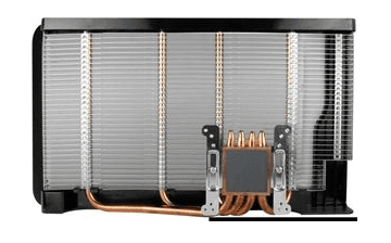

Ist es nicht eigentlich sau dämlich, das die Lamellen der Kühlkörper (siehe auch Fotos von Hazzard und Raptor) hochkant sitzen?
Der Airflow in so gut wie jedem Gehäuse ist doch von vorne nach hinten. So drückt man doch aber die Luft zum Mobo und zum Gehäusedeckel... das dürfte nicht nur ansich ziemlich ungünstig sein, sondern stört auch noch den grundsätzlichen Luftstrom im ganzen Gehäuse...
Ich hätte nur ne Vermutung, aber um ne genaue Antwort zu bekommen müsstest du wohl jemanden Fragen der tatsächlich Kühler baut. Ich vermute das man durch die Bauweise (kürzere Kanäle und mehr Fläche an der Luft austreten kann) so mehr Luft durch den Kühler drücken und entsprechend auch mehr Kühlleistung entwickeln kann. Zusätzlich würden die Lüfter (bei mehr als einem Lüfter) bei ner Lamellenorientierung parallel zur Kartenlänge wohl zum Teil auch gegeneinander Arbeiten (bei drei Lüftern müsste der mittlere Lüfter gegen die beiden äußeren arbeiten) während das bei ner Orientierung senkrecht zur Kartenlänge nicht der Fall ist, da jeder Lüfter seine eigenen Lamellen bedient.
Ich weiß auch nicht ob die Herstellung der Kühler da mit einspielt, da du für kürzere Lamellen auch nur kleineres Werkzeug brauchst. Könnte als auch in dem Punkt (kostentechnisch) Vorteilhaft für den Hersteller sein.
Das System "nur" vorne rein und hinten raus funktionierte ab dem Zeitpunkt nicht mehr als Grafikkarten mit Direct-Exhaus-Kühlsystemen nicht mehr in den Griff zu bekommen waren. Und bei zukünftigen Grafikkarten die Leistungsaufnahme nurnoch weiter steigen wird wird sich auch der Luftstrom immer mehr in die Senkrechte verschieben (Oder eben die Motherboards drehen sich in den Gehäusen damit der von Vorne nach Hinten Luftstrom wieder passt).

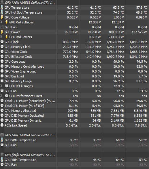

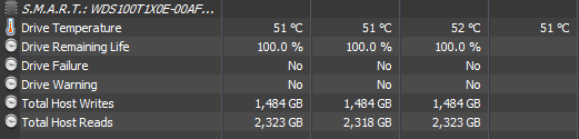

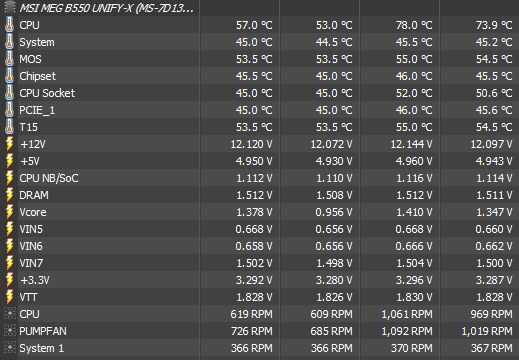

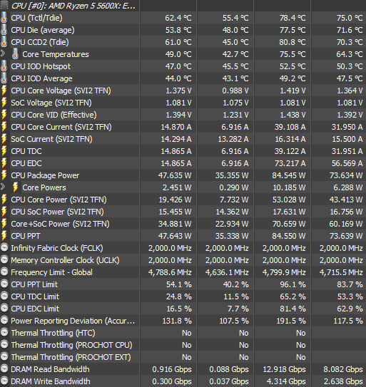

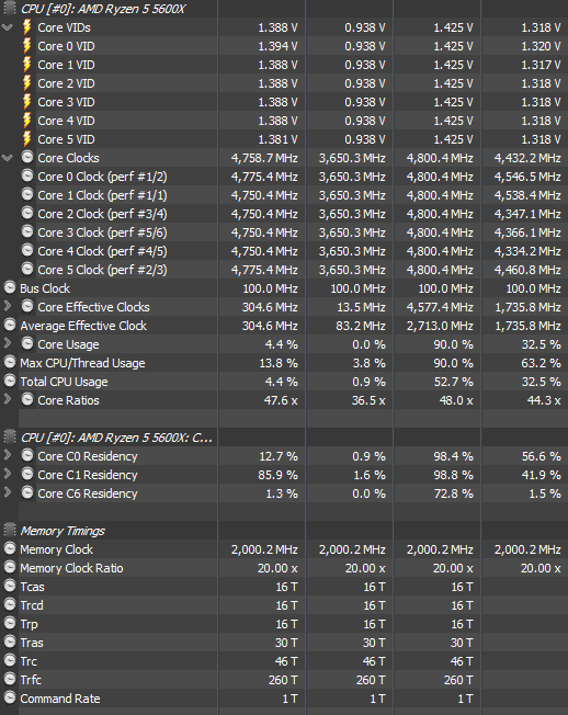

Hab mal ein paar Screens gemacht bezüglich Temperaturen der Hardware in meinem SL600M. Taktraten stehen ja auch dabei. War ca. ne Stunde zocken.
Grafikkarte hängt aktuell am PUMPFAN.

RAM auf 4000 MHz ?
Wie läuft denn der IF ? War da nicht was mit Synchron und Unsynchron ?
Taugt der Onboard was ?
Wenn wir schon von nem ü200€ Board reden, sollte das auch irgendwie nen Benefit mit sich bringen xD
Verrückt wie warm die M.2 wird obwohl keine Last drauf ist.
Also mit einer aktuelleren Karte wird es wohl noch wärmer.
Nun - obwohl. Deine Graka kannste ja auch mal UV machen. <- Da dürftest du KAUM/BIS GAR NIX an Leistung verlieren.
Bei der CPU in ECO Mode geht ein wenig was verloren.
Da hatte ich mal mit fixen Werten (Takt & Spannung) gespielt und ebenfalls eine passable Leistung erzielt (im Schnitt 10° kühler die CPU und im Cinebench sogar mehr Punkte als Stock)
Bei voller Leistung und GIB IHM wird es Zeit für ne Loop ;)
Ja, RAM auf 4000MHz und IF auf 2000MHz. Gold Sample 5600x mit nem guten Draht zum Memory :d ist also 1:1 - RAM und IF. Läuft ohne Wheas, rockstable. Den 5600x hab ich auf +150MHz via PBO, -10 auf den beiden besten cores, -15 auf allen anderen. Das hab ich noch nicht weiter ausgelotet, aber so ist's absolut stabil.
Der Onboard was? :d
Memory OC geht wie man sieht auf dem Board sehr gut, das ist die Kernkompetenz.
