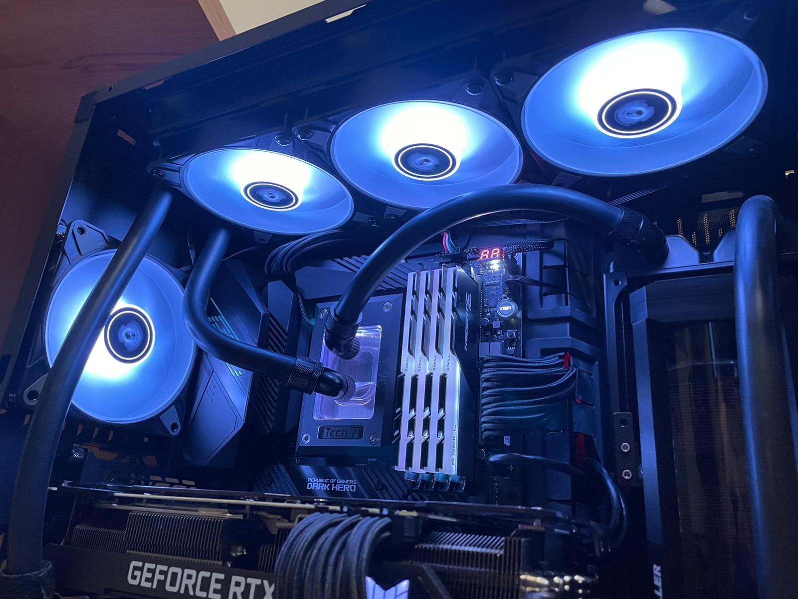

So, insgesamt der vier neuen Arctic aRGB im Betrieb, und sie laufen bei 900 rpm leiser als die vier Wingboost3 aRGB bei 650 rpm.
Fördern auch ordentlich Luft (Hand-o-Meter), sind entgegen aller 30€ Luxuslüfter meine neue Referenz.
Sry für die Waküteile im Bild, es geht ja primär um die Lüfter.
