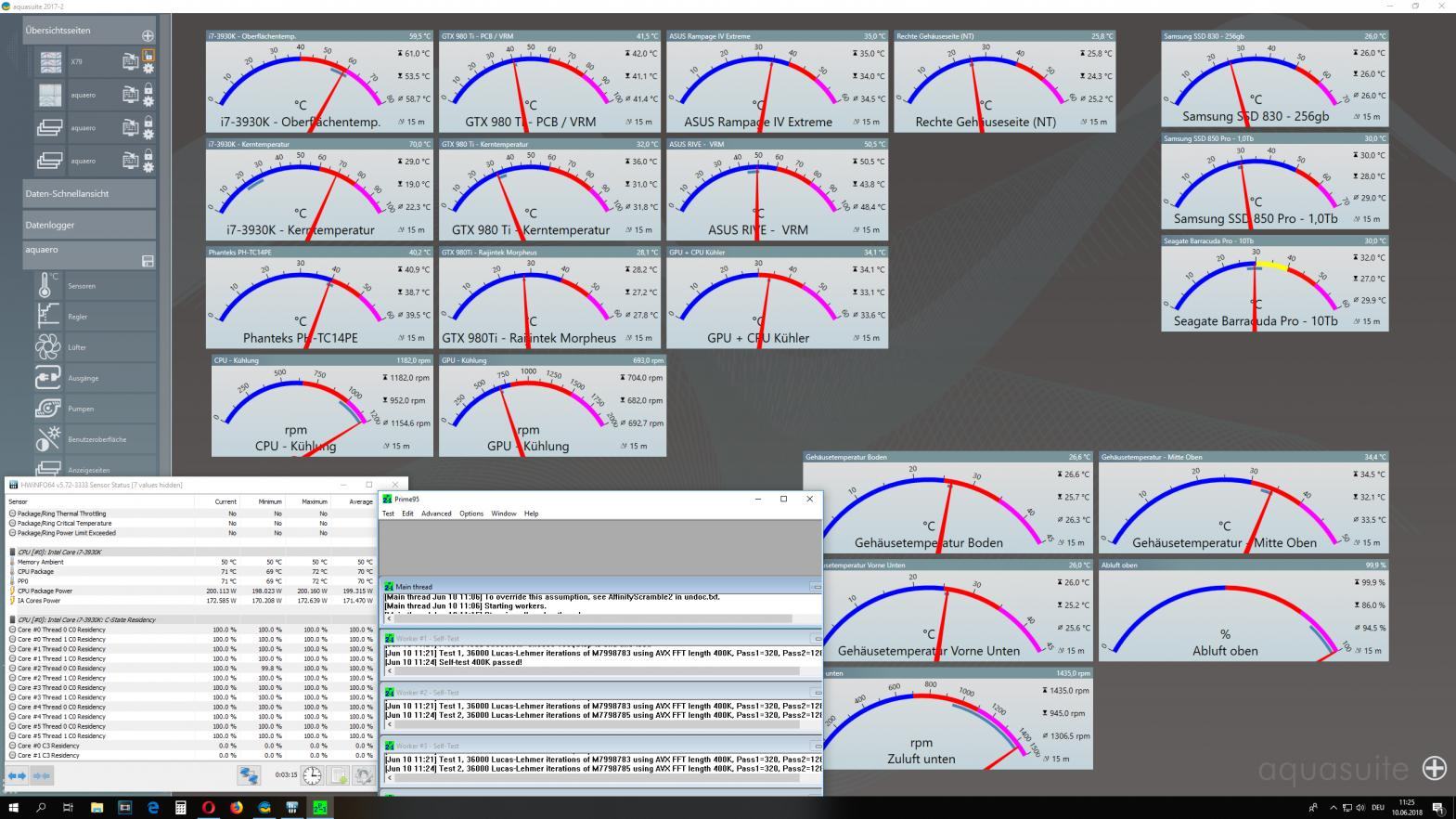

Also wo die Lüfter (Noctua NF-F12 IPPC 2000) am Kühler (Morpheus) der GTX 980Ti mit 1.600U/min liefen braucht es jetzt nur mehr 1.100U/min und der Temp. Fühler bei der VRM oberhalb der Baseplate meldet keine 60°C, statt der 75°C. Das hat sich definitiv gelohnt. Und da ist ja noch so viel Potential...
Redaktionen haben oft Probleme die Unterschiede von Lüftern aufzuzeigen und du haust hier regelmäßig Unterschiede von 20 Grad raus, Respekt!
Ich sag dazu nix mehr, bin nur erschrocken als ich der CPU mit Prime einheizte und der Zeiger nicht mehr aufhörte nach rechts zu wandern, HWINFO meldete selbst 82°C am heißesten Kern. Jetzt sind das 71°C bei Dauerstress und 26°C Raumtemperatur. Der Kühler hatte ja auch knappe 50°C, jetzt sind es keine 40°C. Und der Temp. Fühler liegt sehr nahe an der Headpipe des zweiten Kühlturms.

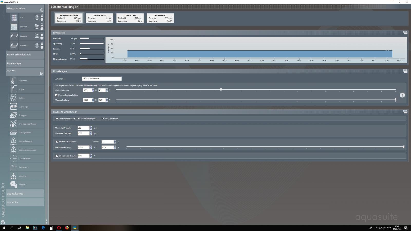

Dennoch muss ich erstmal abwarten und mal sehen ob ich die Regelung der NF-A14 PWM überhaupt heraus höre.
Hab mal probiert stufenweise hoch zu regeln in 0,2v Schritten. Also die A14 PWM kaufe ich mir nicht mehr, wenn dann eher die NF-A14 IPPC 2000 im Industrial Design. Ich kenn die NF-F12 IPPC 2000 und wenn ich eines weis dann das die unverwüstlich sind. Die sind halt gut verarbeitet, laufen reibungslos rund und das einzige was man hört ist das PWM Klackern, und das nur bis maximal 10cm Entfernung wenn nix läuft und man es mit dem Ohr hören will.
Mal sehen, mehr wie 1.200U/min werde ich nie brauchen, da oben ist jeder Lüfter laut und was spricht schon gegen ordentliche Verarbeitung.
Hab mal bei Be Quiet vorbeigeschaut. Die Silent Wings 3 high Speed schauen ja gut aus. Aber was mir auffällt, egal welcher Lüfter, es gibt überall verschiedenste Meinungen. Und alle gefallen mir nicht. Da kann ich gleich beim Allrounder NF-A14 PWM bleiben und mit dem kleinen Fehler leben, es fällt ja kaum auf und stören tut es auch nicht unbedingt weil meistens etwa anderes daneben läuft oder die positiven Effekte überwiegen.
Sagt ja keiner.
Ich hab nur in 0,2v Schritten erhöht um einen Anstieg der Drehzahl zu simulieren, die Aquero 6XT rechnet daneben in Prozent um. Ist egal wie man das regelt.
