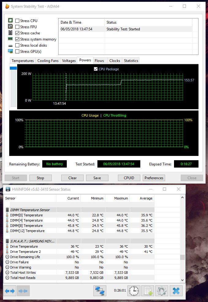

Bessere RAM Temperaturen und minimal besseres OC-Verhalten.
kA ob es was bringt aber ich bin ein Kühlungsfetischist und ich will meine RAMs nicht zerlegen um einen Wasserkühler zu montieren. :fresse:
Meine 8 DDR3-2400er Riegel die mit 2.133 - 1,65V laufen erreichen keine 45°C an der Sockel Innenseite. Hab da einen Temp. Fühler rangeklebt.
15min Aida64 Stresstest (RAM + CPU Cache). Meine TridentZ 3200 cl15 haben selber Sensoren am PCB.
1,65V XMP. Und direkt zwischen den Riegeln (X99) sitzt ne CPU die 150W weghaut.
RAM Kühler sind mMn absolut überflüssig geworden.
