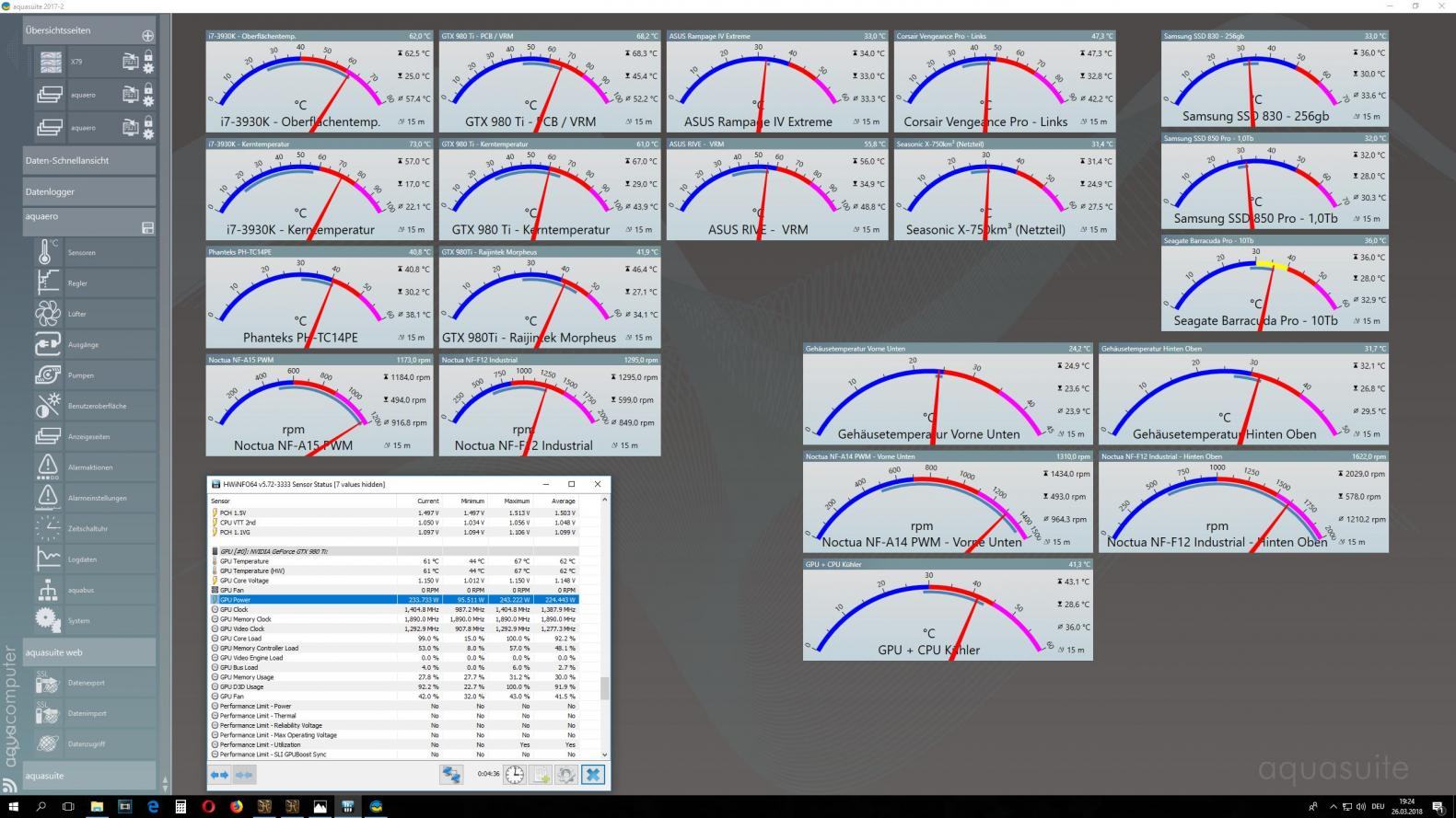

Nur mal so als Vergleich zwischen den Noctua NF-F12 Industrial 2000 und den Noctua NF-A15 PWM mit max. 1.200U/min. Die Raumtemperatur ist im Moment um 1°C kühler. Bei den selben Gehäuselüfter Einstellungen. Die A15 sind einfach chancenlos. Wen ich bei den Industrial testweise 2000U/min einstelle, kühlen die den Kühler auf gut unter 35°C.
Aber von ruhig ist da keine Rede mehr. :)
Lehn dich zurück und denk nochmal darüber nach. Es hat hier um 1°C weniger im Raum.
Der A15 hat 140mm. Der läuft mit Vollgas bei 1.200U/min.
Die NF-F12 Industrial 2000 sind nur 120mm Lüfter und laufen bei 1.450U/min. Reserve: 600U/min.
Die will man zwar nie brauchen und hören, dennoch entscheidet der Druck, obwohl die A15 mehr Volumen machen und größer als der Kühler sind. Die sind gleichauf. Belaste ich nur die CPU ist der Unterschied zu gunsten der NF-F12 noch größer.
Womöglich ist ja dass das Problem, wenn der Luftstrom über die Außenseite der Rotoren außerhalb des Kühlers komprimiert abgeleitet wird. Die A15 - Chromax mit 1500U/min wären jetzt interessant als Vergleich zu sehen, aber das würde keinen Sinn machen.
also laut deinen sensoren ist das case vorne unten, also da wo die frischluft reinkommen sollte, die temp identisch.
Die Kerntemp ist beim A15 sogar niedriger. Dann dazu noch die GPU Lüfter auf anderem Speed und vorne n anderen Lüfter drin, wie willst du also da zwei Lüfter vergleichen?^^
Ach ist auch egal...
Da sieht man mal wieder, zu viel herumhantieren und schon vertauscht man ein paar Sachen. Danke für den Hinweis. Willst du was vergleichen dann mach´s ordentlich oder gar nicht... Es ist den Aufwand nicht Wert.
Die eigentliche Frage ist ja ob es überhaupt einen Sinn macht einen Lüfter zu verwenden der größer ist als der Kühler. Anhand der Ram Temperaturen macht es nicht viel Unterschied, die VRM bleibt zumindest unter 60°C.
