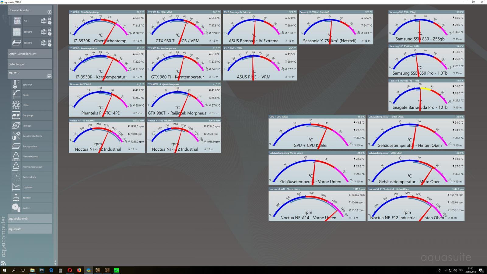

Ich bezweifle im Moment die Sinnhaftigkeit meines Vorhabens mit den Noctua NF-F12. Das wird vielleicht 3 Grad bringen. Mehr kann ich mir nicht vorstellen. Und dafür knappe 40€ hinblättern ist auch so eine Sache. Auch wenn ich jetzt die Industrial nehmen würde, so würde ich diese drehzahlgeregt betreiben womit das PWM Klackern wegfallen müsste, wobei ich mir da nicht so sicher bin.
Ich hab heute die Finger über den Morpheus gehalten während der Noiseblocker PL-2 auf 1.400U/min lief, da spürt man nicht viel. Bei offenem Gehäuse wohlgemerkt.
nochmal, die industrials unterscheiden sich nicht von den normalen nf-f12, außer das sie so schnell drehen können, dass ein staubsauger harmlos dagegen klingt.
und richtig, natürlich bringt der tausch nicht viel. ich finde die nb lüfter vom rattern her grausam, da du das offenbar nicht wahrnimmst, würde ich nicht tauschen
Die F12 sind auch nicht dafür konzipiert möglichst viel Luft zu schaufeln, dafür hat Noctua die S12A im Sortiment, das sind erstklassige Gehäuselüfter.
Ich ging auch nie davon aus die Gehäuselüfter zu tauschen. Nur hab ich mich zu sehr auf die Datenblätter verlassen.
Gehäuselüfter: Saugend - Blasend (ziehen die Luft an und befördern diese weiter (Förderleistung)
Kühler- Radiatorlüfter: Blasend (ziehen die Luft an, fokussieren diese und pusten das max. mögliche Volumen so stark wie möglich durch Kühler / Radiatoren und alles was denen halt im Weg steht.
Die zwei NF-F12 müssen so früh wie möglich aus der Gehäuserückseite verschwinden.
Hängen davor zwei NF-F12 am CPU Kühler bekommen die hinteren selbst mit 2.000U/min absolut keinen Luftzug. Erst wenn der A15 über den Phanteks drüber schaufelt tun die was. Deshalb sind die NF-F12 so geil am Phanteks. Der ragt nicht über den Kühler und drückt die Luft schnellstmöglich durch sodass sich diese kaum erwärmen kann -> kühlerer Kühler.
Die zwei M12-P ziehen die Luft zu sich und schaufeln hinten raus wie Weltmeister. Die ziehen über 10cm an.
Zumindest kann ich jetzt sagen als Gehäuselüfter macht der tausch von den M12-P zu den NF-F12 egal ob Braun oder Schwarz absolut keinen Sinn. Das Gegenteil ist der Fall.

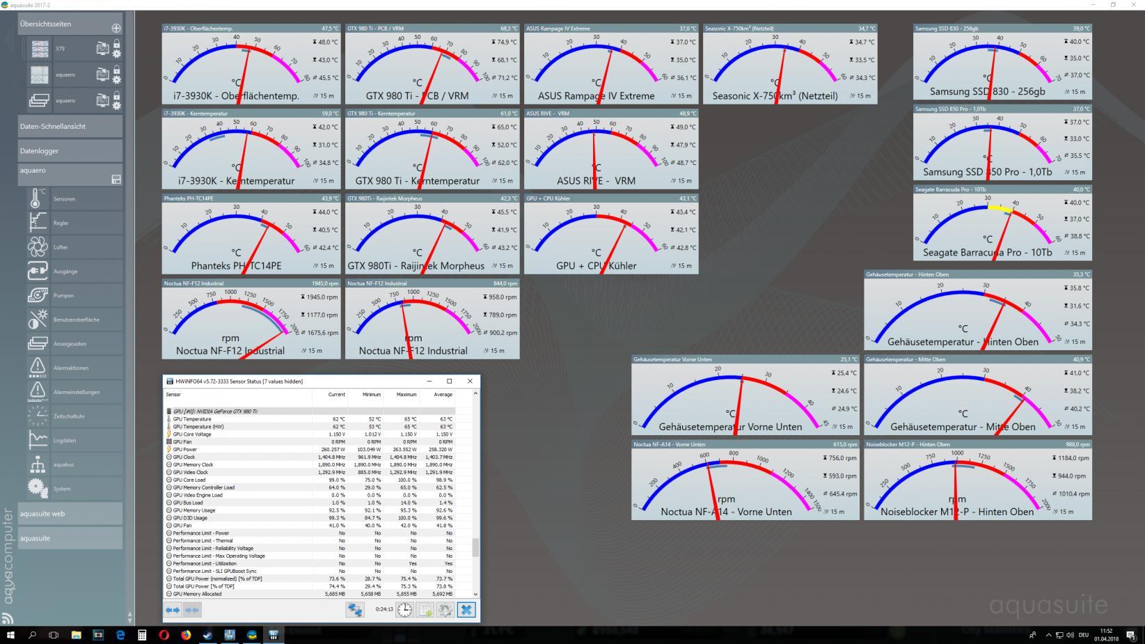

Ohne dem Luftstrom des CPU Lüfter kann die Abwärme der Karte nicht aus dem Gehäuse entweichen. Die da unten drücken dann immer stärker und was hilft ist die Drehzahl des NF-F12 des CPU Kühlers von 900U/min auf 1.500U/min zu erhöhen und schon ging die auf PCB / VRM Temperaturen von 83°C auf 73°C zurück. Der Morpheus hatte 52°C, jetzt 44°C und die Kerntemperatur ging von 73°C auf 64°C zurück. Jetzt ist´s gleich wieder ruhig mit 1.100U/min (GPU) und 1200U/Min (CPU).
Also mit dem Noctua NF-A15 wär mir das nicht passiert, der steht 2cm über dem CPU Kühler drüber und bewegt massig Luft daran vorbei.
Aber wieso die Noiseblocker M12-P jetzt nur mit 1.750U/min drehen statt der 2.000U/min ist mir ein Rätsel. Die Spannung geht zurück auf 11,7V. Im PWM Mode. Da sollten 12V anliegen.

Selbes Szenario wie gestern.
Nur sind alle Drehzahlen unter 1.000U/min, vor allem auf der GPU braucht´s nur 800U/min. Einzig der CPU Lüfter muss zuschauen das er den Luftstrom der vorderen Lüfter zum hinteren bringt. Ist es ein 120mm Lüfter bringt sich der um.
Die 980Ti rannte mal mit 1.450/1.890 - 1,20v @ 24/7. Das zog bis zu 350W. Und ich konnte es kühlen weil der NB PL-2 von unten nie so viel raufdrücken konnte wie der Noctua NF-F12. Am CPU Kühler hing ein Noctua NF-A15 der den Luftstrom schön nach hinten drückte.

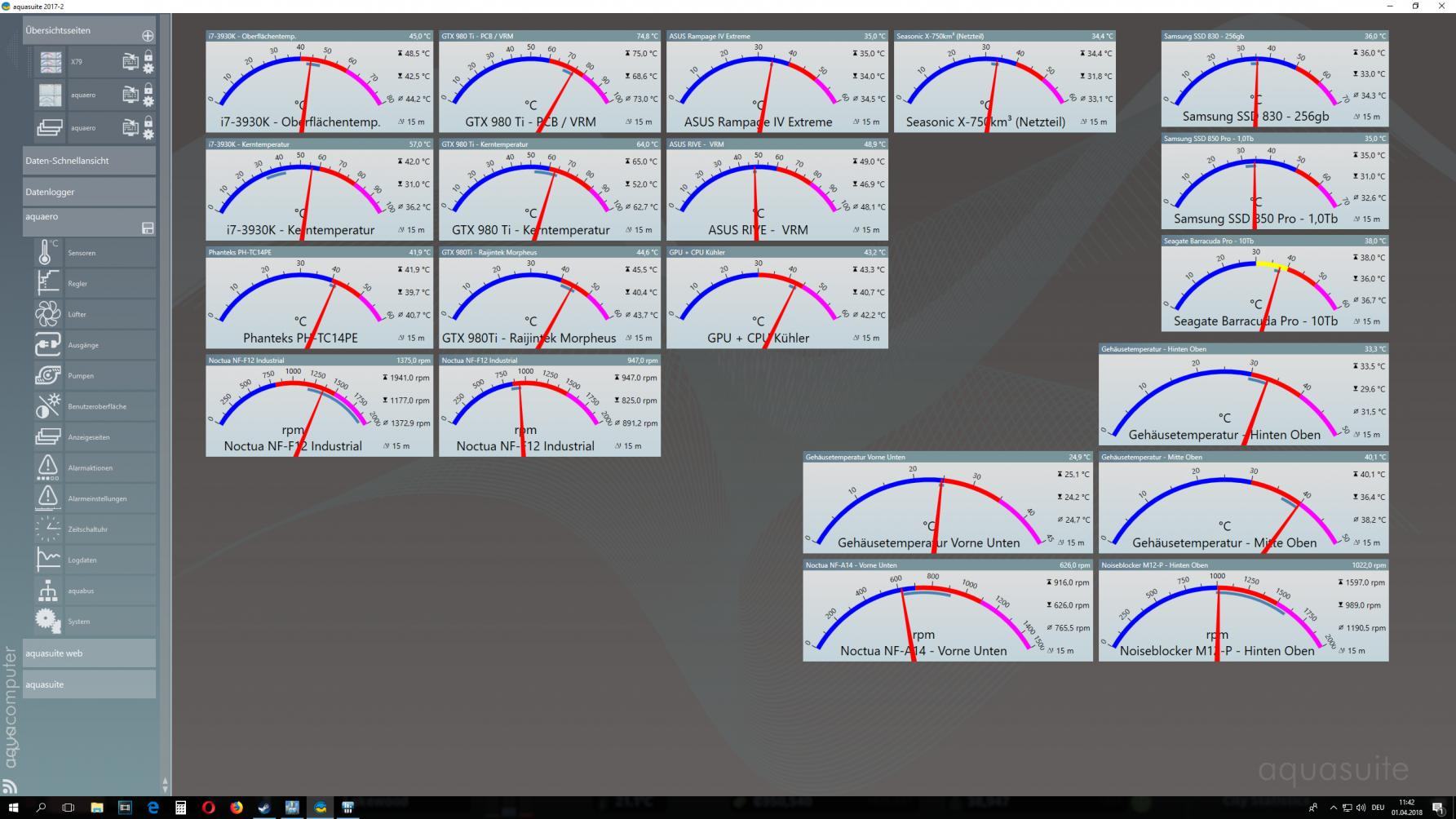

Ich hab vorhin kurz versucht den i7-3930K @ 4,2Ghz - 1,25v - 200W in Prime95 mit den Noctua NF-F12 Ind. zu kühlen. Vergeblich. Da muss ich schon die Gehäuselüfter auf so hohe Drehzahlen treiben das nix mehr schön ist.
Am Kern hatte ich 77°C, der Kühler kochte bei satten 47,5°C, der wurde immer heißer und die Lüfter rannten mit 2.000U/min. Also keine Chance.
Die A15 laufen mit knappen 1.000U/min, schauen genau so weit unterhalb des Kühlers drüber wie die NF-F12, aber da wird der CPU Kühler nicht wärmer als 38,3°C bei 70°C Kerntemperatur. Mit 1.200U/min drückt der den Kühler noch auf 37°C runter. Das ist schon ganz was anderes, vor allem bei der Ruhe!
Um die VRM mache ich mir keine Sorgen, mehr als 55°C erreicht die nicht und den hinteren Lüfter könnte ich um 1cm weiter runter schieben, aber der muss ja die Abluft der beiden NF-F12 da unten an der Karte abführen.
