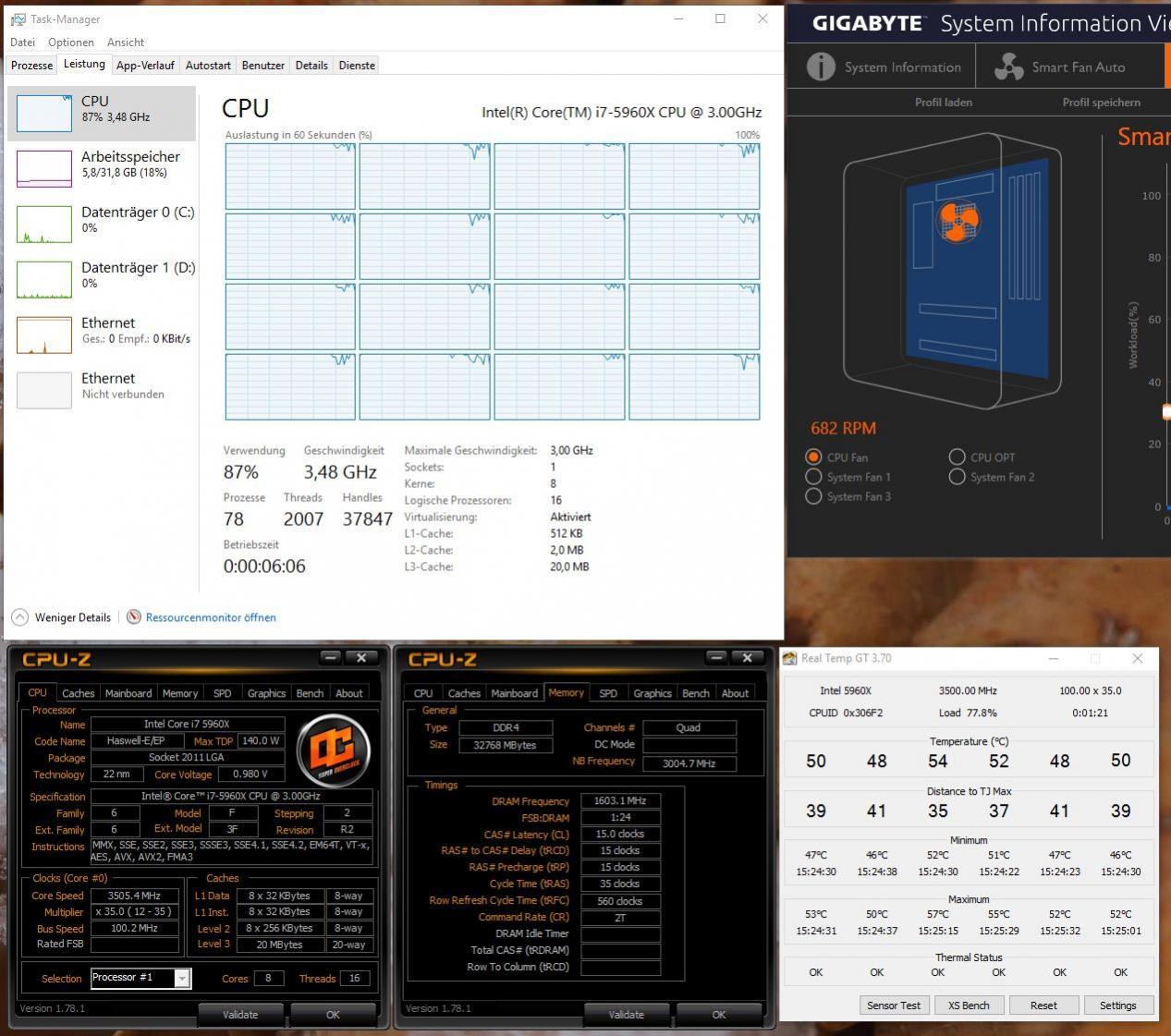

Bin grad ziemlich beeindruckt vom Prolimatech Super Mega...
x264 [info]: using cpu capabilities: MMX2 SSE2Fast SSSE3 SSE4.2 AVX FMA3 AVX2 LZCNT BMI2
x264 sollte, gerade dank AVX2, auch nicht grad sparsam sein bzw wenig Hitze umsetzen.
Case mit mäßigem Airflow und er hält mir die 5960X @ Stock bei <700rpm auf <60°C.
Sobald ich 1,1V auf die CPU gebe und das Cache hochziehe heulen die beiden Industrials dann auf 1500-2000rpm unter Volllast und ich hab 70-75°C.
Letzte Impressionen ehe es auf Wasser geht... Werde den Kühler auf jeden Fall aufbewahren und nicht verkaufen, find den super.
