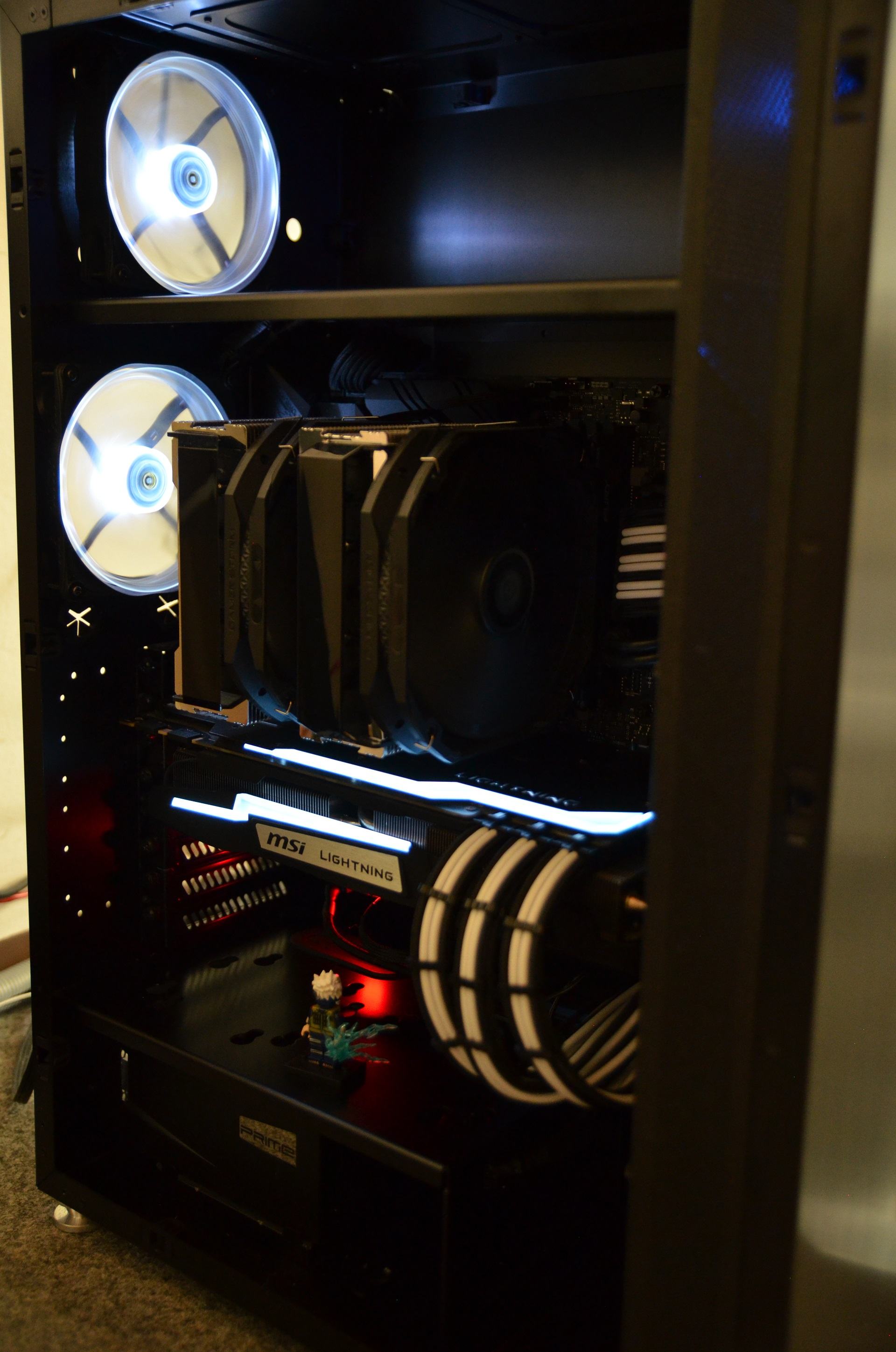

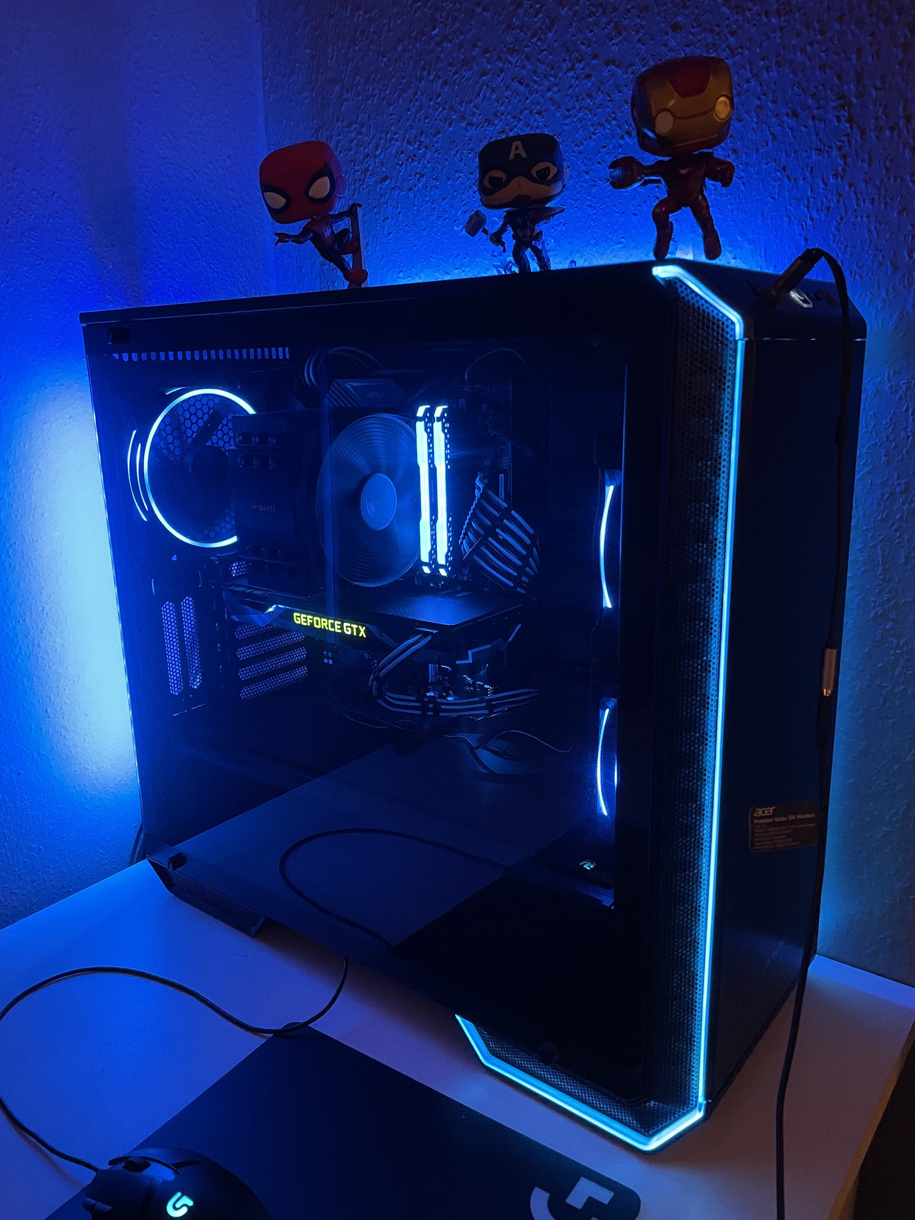

Thermalright True Spirit 140 @ Arctic P14
Ich habe noch zwei led stripes gefunden und dachte ich packe diese mal hinters gehäuse

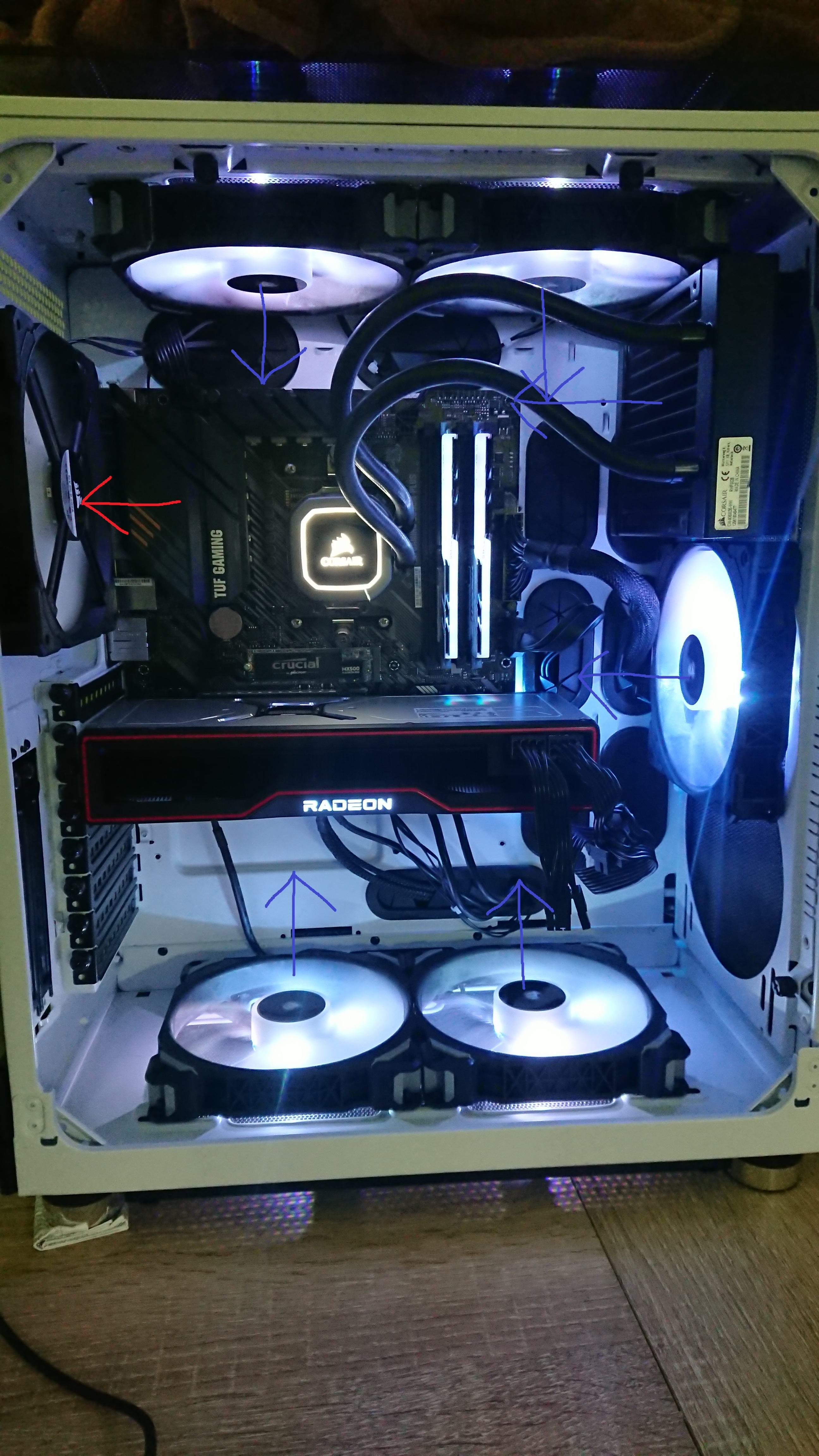

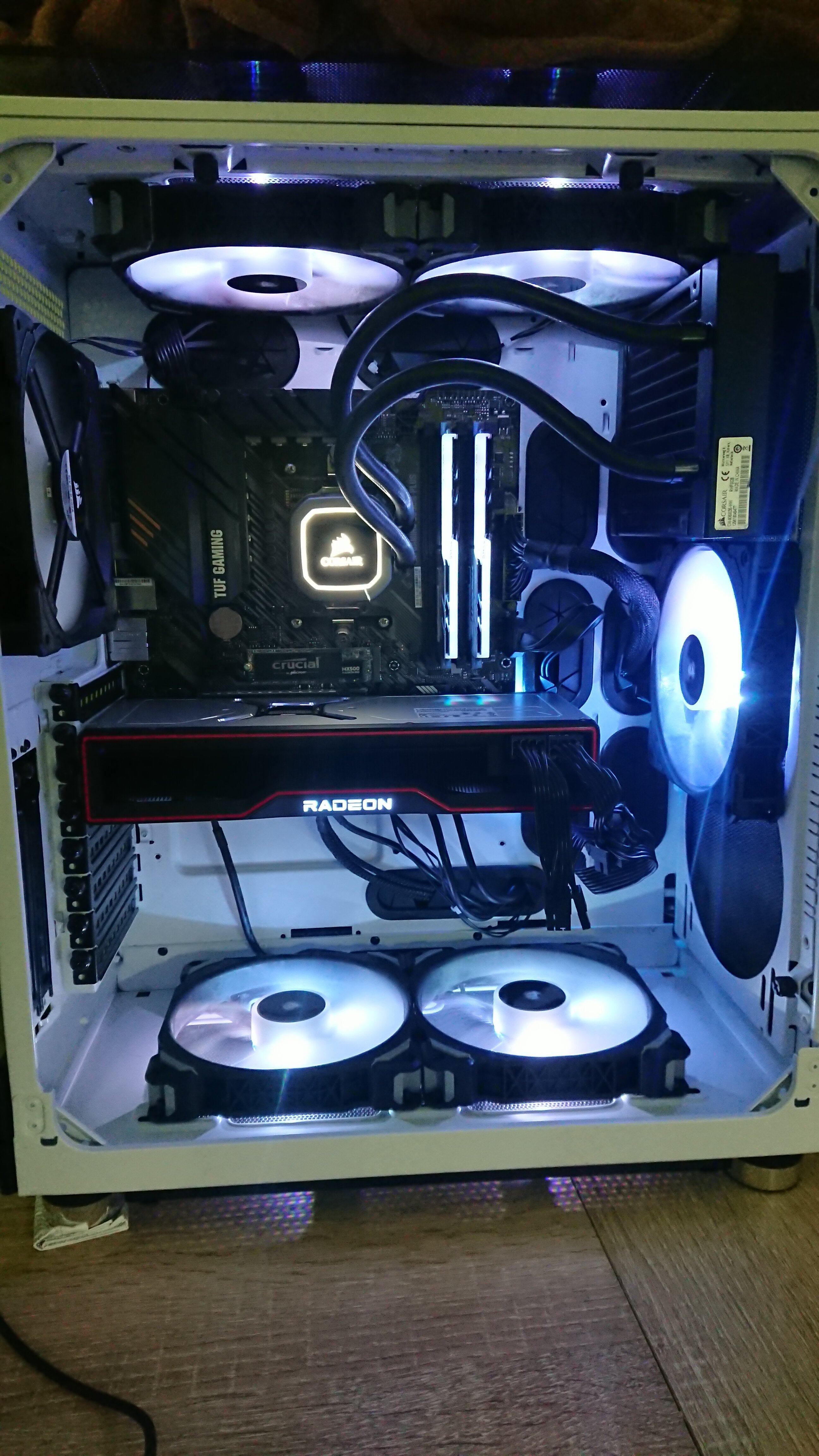

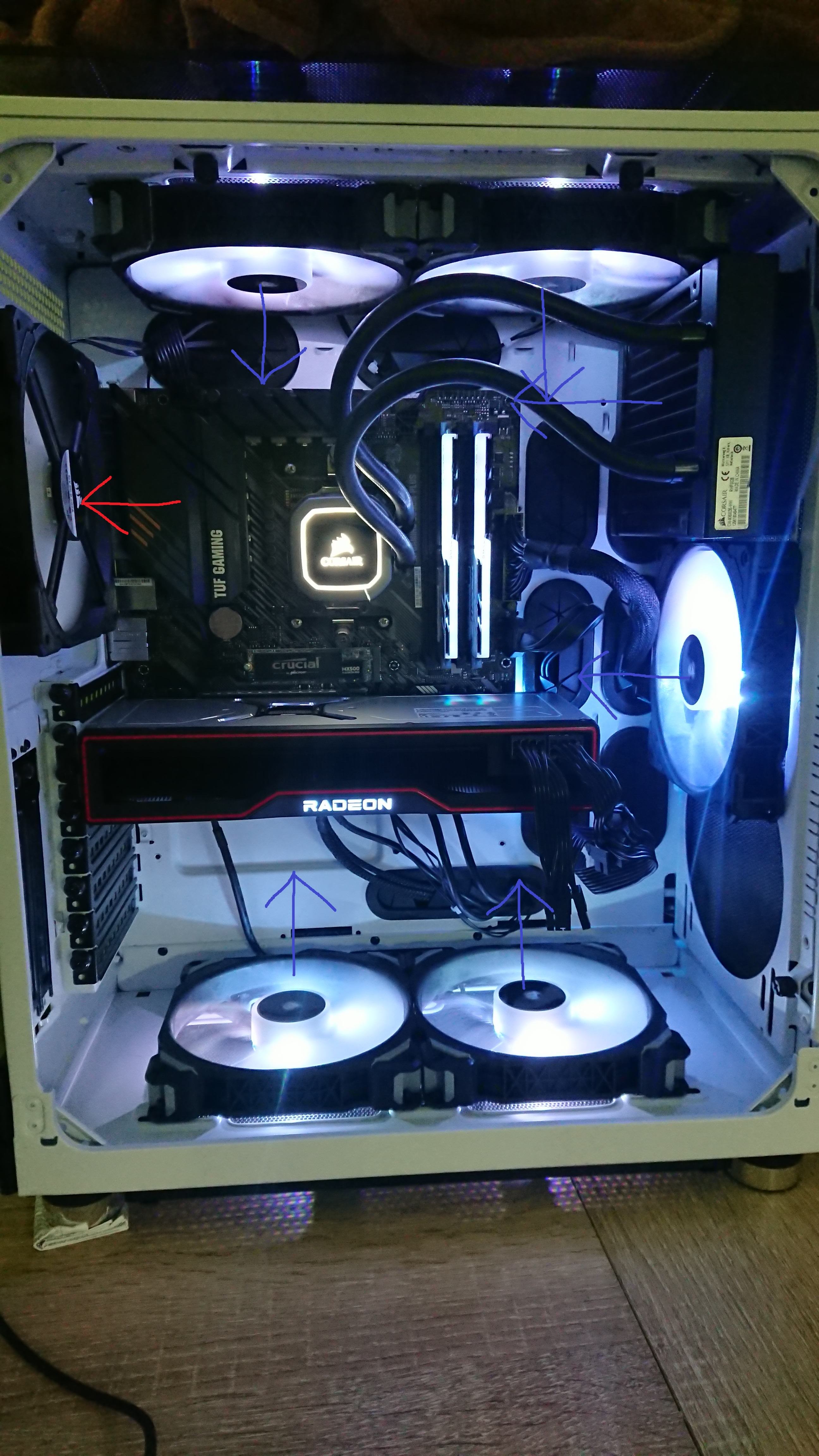

Neues Gehäuse ist da. Die Temperaturen und Lautstärke haben sich maximal verbessert. Was haltet ihr von dem Luftstrom bzw. was würdet ihr ändern? Es sind jeweils ML140 RGB verbaut, vorne an der AIO ist ein ML120 non-RGB drin. Die AIO leistet auch ordentlich was, jetzt mit 1,45 V maximal 80° auf der CPU, vorher hatte ich mehr bei 1,3 V.
Top ausblasend.
Radi in den Deckel, dessen Lüfter ausblasend, aber unterm Radi. Front einblasend, Heck ausblasend. und die 2 Lüfter im Boden würd ich auch in die Front einblasend montieren.
alter Schwede :d
Der Radiator ist 120mm. Die 140mm passen auch nur zweimal in die Front. Also wahlweise 360 oder 280. Es würde wohl gehen den Radiator oben zu montieren neben dem 140 und dann zwei 140mm vorne, bringt das was? Denn so würde die warme Luft der GPU vermutlich durch den Radiator gehen.

Würde es probieren, wie der Radi im Deckel performt. An den hinteren Lüfterplatz montieren.

egal was du änderst - so kannst du es nicht lassen.
Alter Schwede .. wie bist du denn auf die Idee gekommen ?
Mit 6x Exhaust Lüftern wirst du bald Staub in jeder nur erdenklichen Ritze haben.
Es durfte sich eine Art Unterdruck bilden.
Besser ist Überdruck oder ausgeglichen.
Radi ganz oben hilft allein schon dadurch das sich die Luft eben oben und nicht in der Pumpe sammelt.
Auch wenn du bei dieser kleinen AiO eigentlich auch auf einen Luftkühler wechseln könntest. FUMA 2 z.B.
Vom Airflow würde ich es ganz klassisch halten:
- vorne/unten = rein
- hinten/oben = raus
Da er das zweite Bild mit der von ihm vermuteten Luftrichtung markiert hat und wirklich alle Pfeile konsequent die gegenteilige Luftrichtung anzeigen, liegt wohl ein Irrtum vor.

@mynx ahhh, jetzt macht es Sinn !
Gestern wohl etwas zu müde gewesen.
Hab nur das erste geöffnet und mir gedacht: nuja, ausversehen 2x hochgeladen xD
Er muss jeden Lüfter einmal drehen und AiO nach oben, dann wäre es perfekt.
Naja nicht jeden - die beiden oben im Deckel können so bleiben als Outtake. Aber die beiden vorn, der im Heck sowie die beiden unten müssen gedreht werden.
Ich persönlich würde die AIO aber genau da lassen wo sie ist und nur den Lüfter drehen. Die erwärmte Luft des Radiators wird dann direkt oben wieder abgeführt und gelangt gar nicht zur GPU. Die sollte sich davon also relativ bis gänzlich unbeeindruckt zeigen. Installiert er die 120er AIO oben, muss sie die GPU-Abluft atmen und das kann ggf. zu sehr auf die CPU-Temps bzw. die zur Kühlung notwendige Geräuschkulisse durchschlagen, da eine 120mm AIO nunmal nicht allzu viele Reserven hat.

Also so hier?

japps.
