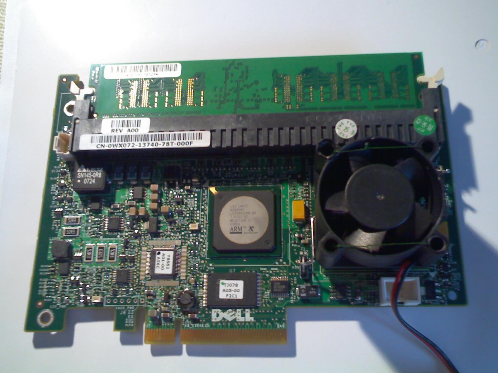

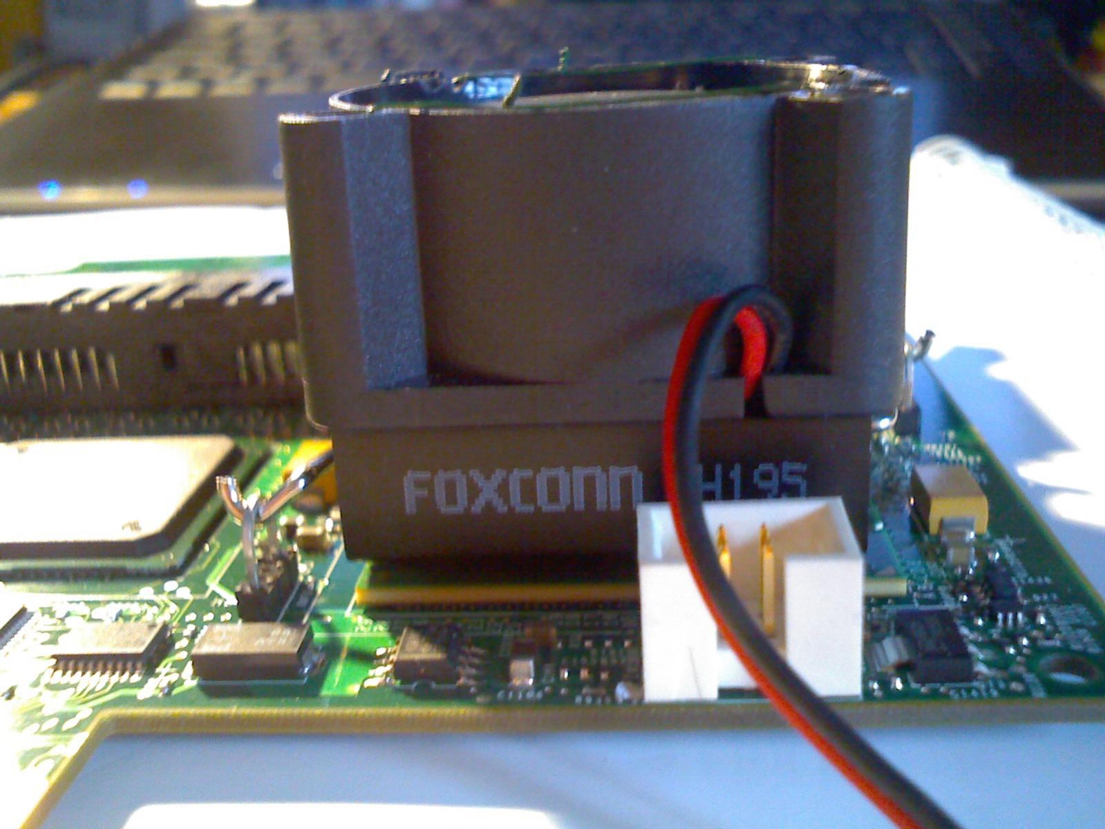

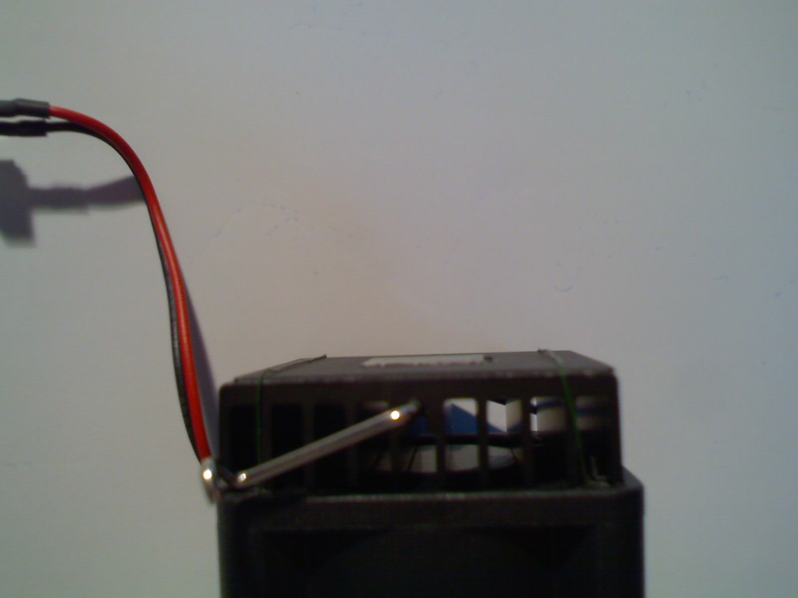

Kühlung
Habe noch einen kleinen 40mm Lüfter da gehabt und mir daraus eine aktive Kühlung gebaut. Die Halterung ist noch nicht optimal aber leider hatte ich keine derart langen Lüfterschrauben da. Befestigt ist das ganze mit einem sehr feinen Draht über die Unterseite des passiven Elements. Der Draht berührt nicht das Substrat des Prozessors. Ich hoffe das bleibt auch so bei steigender Temperatur. aber selbst wenn ist die Oberfläche des Prozessors an der Stelle über der der Draht liegt, mit keinerlei Bauteilen bestückt. IdR sollte also auch dann nichts passieren.

Die CPU wird ja doch recht warm :eek: Edit: hab jetzt auch einen 40er Lüfter drauf
