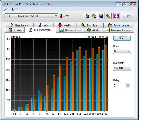

Soooo. hab nun auch endlich zeit und mein kabel.... perc läuft mit:

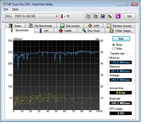

4x Samsung F1 750GB im Raid 5 mit einer Stripe Size von 64K.
Momentan macht er noch die Hintergrundinitialisierung der VD.. das sollte bei über 2tb schon einige Zeit in Anspruch nehmen und führt auch zu deutlich geringeren Schreib- /lese Werten.

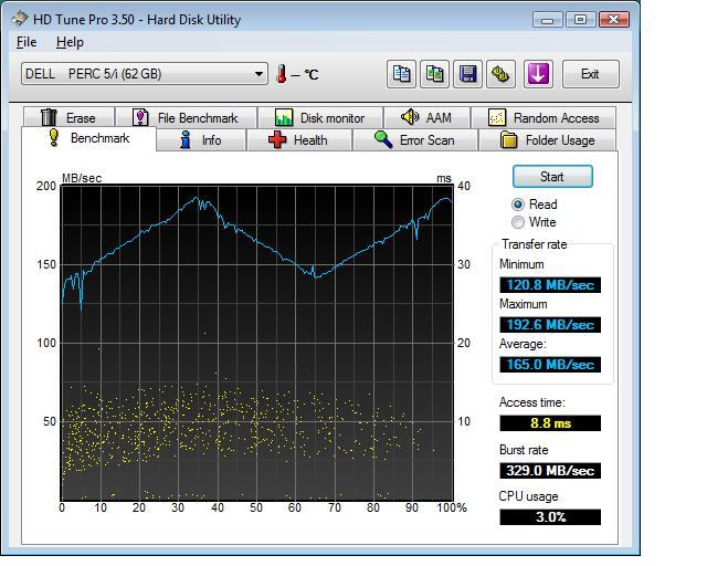

Habe aber bevor ich die große VD erstellt habe, die Boot VD getestet, wobei ein ordentlicher Wert für die 128K Messung herausgekam.
Bei der 64K Messung ergab sich ein sehr seltsames Bild. Vielleicht kann mir das jemand erklären.
Aber mal im allgemeinen: ich dachte immer die schreib- lese Performance fällt im inneren Teil der Platte deutlich ab?! das scheint bei dem Controller nicht der Fall zu sein oder gleicht der diese Schwäche einfach mit dem Ram aus?

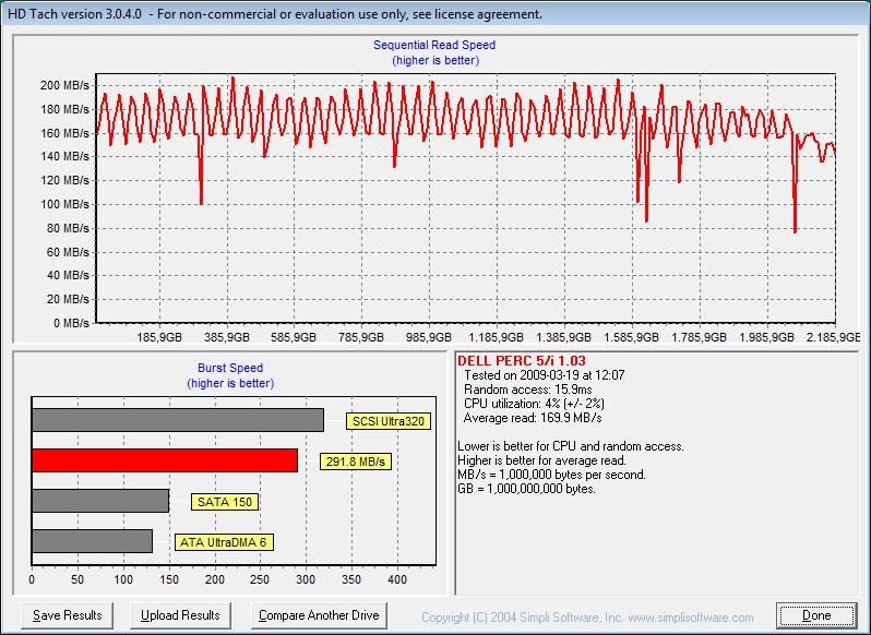

Hmmm, kannst Du mal einen Test mit HDTach nachschieben? Die Burstrate sieht mir etwas niedrig aus. HDtune misst da offenbar anders, hab das nur derzeit nicht installiert (der Conti liegt auch wieder in der Verpackung und wartet auf seinen "richtigen" Einsatz).

nö, so viel ram hat der controller ja nicht, aber deine VD ist ja auch nur 60gb groß, das heißt, daß hdtune garnicht über die gesamte platte bencht, sondern nur auf den ersten 20gb jeder platte bleibt. und da fällt die performance ja noch garnicht ab ;)
den burstrate-test bei hdtune kannst du eh vergessen, da kommen besonders bei raids oder externen controllern oftmals werte raus, die noch kleiner als das minimum sind... :rolleyes:
ok bin schon am benchen. bilder kommen gleich

btw: habe gerade schon 2mal beim spiechern von screenshots in paint die meldung erhalten: "daten konnten nicht gespiechert werden". sollte mir das zu denken geben?

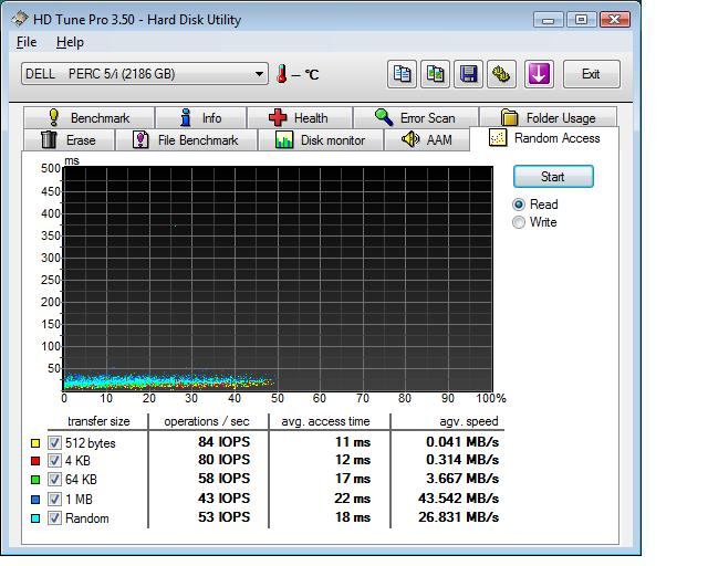

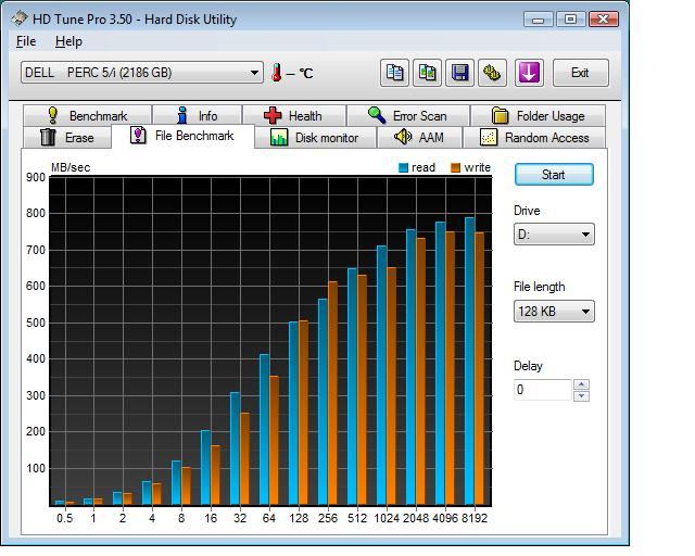

hier die bilder
^^ wollte grad sagen, dass mir die Werte etwas niedrig vorkommen.

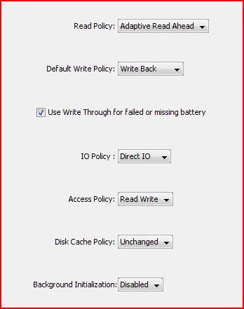

Bei meinem Controllerbios kann ich ihn zu write-back zwingen, aber die Warnung die dann kommt ist SEHR deutlich! :d
kann ich aber auhc nicht wirklich einstellen... im bios gibts zwar die option: force write back, wenn ich allerdings den manager starte, wird jedesmal das häckchen bei: write through wenn keine batterie verfügbar ist gesetzt..
hmmm, hast Du auch den LSI-Manager benutzt? Hab weder Treiber noch Manager von Dell genommen, ging dann problemlos.
Hier mal meine Werte mit nur einer einzelnen Test-HD dran (Samsung 400GB)

mache gerade nochmal ein paar write tests. er schafft im mittel ca 210mb beim schreiben mit 64k blocksize. lesen ist deutlich langsamer mit ca 150mb. wie kommt denn das zu stande?

alles klar! viel erfolg! bei mir läuft außer die etwas schlechte leserate atm alles. weiß wer woran das liegen könnte dass ich schneller schreiben als lesen kann? und meinte werte weichen im unteren block-größen bereich doch sehr von denen von p2k1 ab und der hat auch 4 platten im raid 5 und die sollten rein theoretisch auch noch etwas langsamer sein als meine samsungs...
Denke, dass evtl. auch Dein Tool das nicht korrekt anzeigt, oder kannste das objektiv mit Kopieraktionen bestätigen? Ramdisk einrichten, und mal n Gigabyte von der Platte da reinkopieren, und dann von da wieder auf die HD?
Wäre jetzt der schnellste Test, der mir einfällt. Und eine Ramdisk würde die Leserate ja nicht negativ beeinflussen.
danke für den tipp.. werd ich gleich mal testen nachdem ich ca 300gb meiner alten daten zurpck aufs raid gepackt hab.
