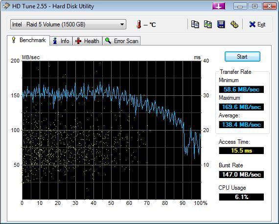

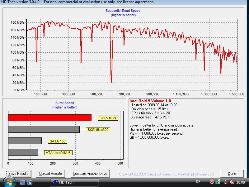

Hi!
Habe mich anhand der Erfahrungsberichte auch für deinen Dell Perc 5i entschieden und bestellt. Ich also heute alle Daten gesichert und spaßeshalber mal meine Platten (4x750GB Samsung F1) an den Onboard Raid Controller meines Asus Maximus Formula gehängt, Raid 5 Array erstellt, was leider nur auf 3 Platten bootable war (sind 4 Platte am onboard Raid von Intel eigentlich gar nicht bootable???), Win installiert (auf dem Raid 5 aus drei Platten) und ein paar Benchs gemacht. Dabei kam ich auf folgende Ergebnisse:
Mit HdTach habe ich im long bench eine avarage Read Rate von 147MB
Mit HDTune und 64KB Block Size habe ich 138MB..
ich dachte ein onboard Raid wäre mit Raid 5 nicht zu gebrauchen?
Screenshots siehe Anhang.

Das mag ja schreibend noch ok aussehen...aber guck dir mal die RAID5 Performance schreibend an. :kotz:
Du meinst lesend nochin Ordnung, schreibend aber eine total Katastrophe ;)
Zumal .. 512MB Cache sich extrem gut machen am Controller .. da kannst dann auch fein SSD dran klemmen .. z.B. zwei kleine als RAID0 .. bei SSD macht sowas nämlich durchaus Sinn um die etwas verkappte Schreibschwäche wieder wett zu machen :d
Diese synthethischen Benchmarks haben genau soviel Aussagekraft:

hmm alles klar.. werde dann morgen mal die schreibperformance testen. welches tool empfiehlt ihr da?
und ist es normal dass ich mit meinem onboard controller nicht mehr als 3 platten im raid bootable in ein array fassen kann?
